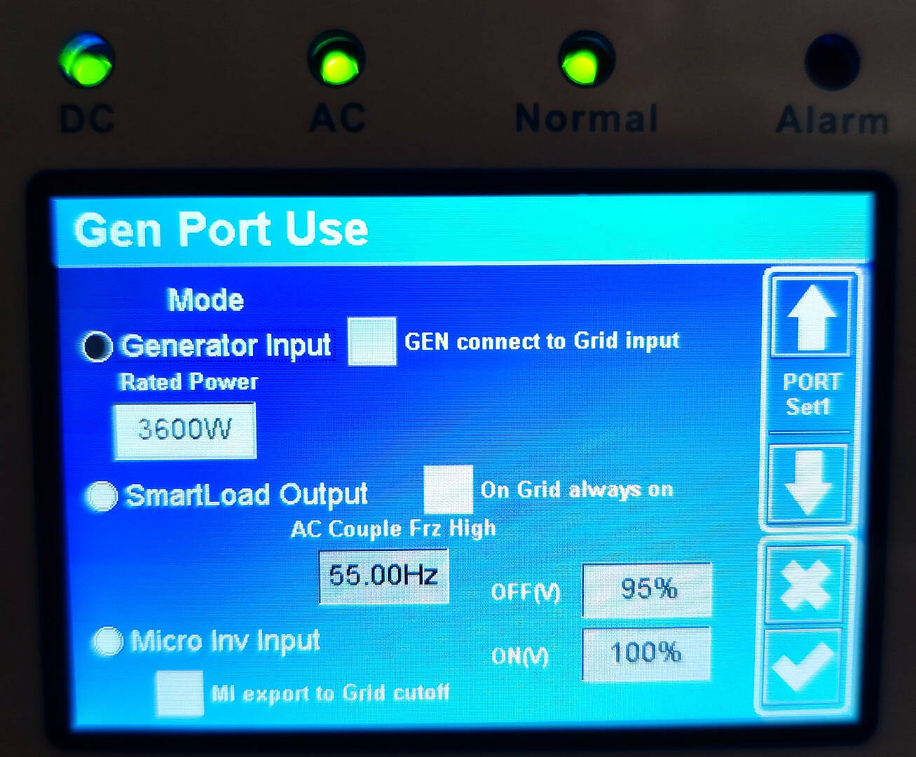

@tenker versuche mal ohne die MI Option zu aktivieren, ob es dann geht.

Soll ich also von:
Micro Inv Input auf Gen. Input
so wie auf dem angehängten Bild, umschalten?
Danke und LG
Tenker
@martin99119 bei den settings im BatV Modus darauf achten das mind. 3 Volt Unterschied zu shutdown, low bat und restart sind.
@tenker ja, das wäre MI off
