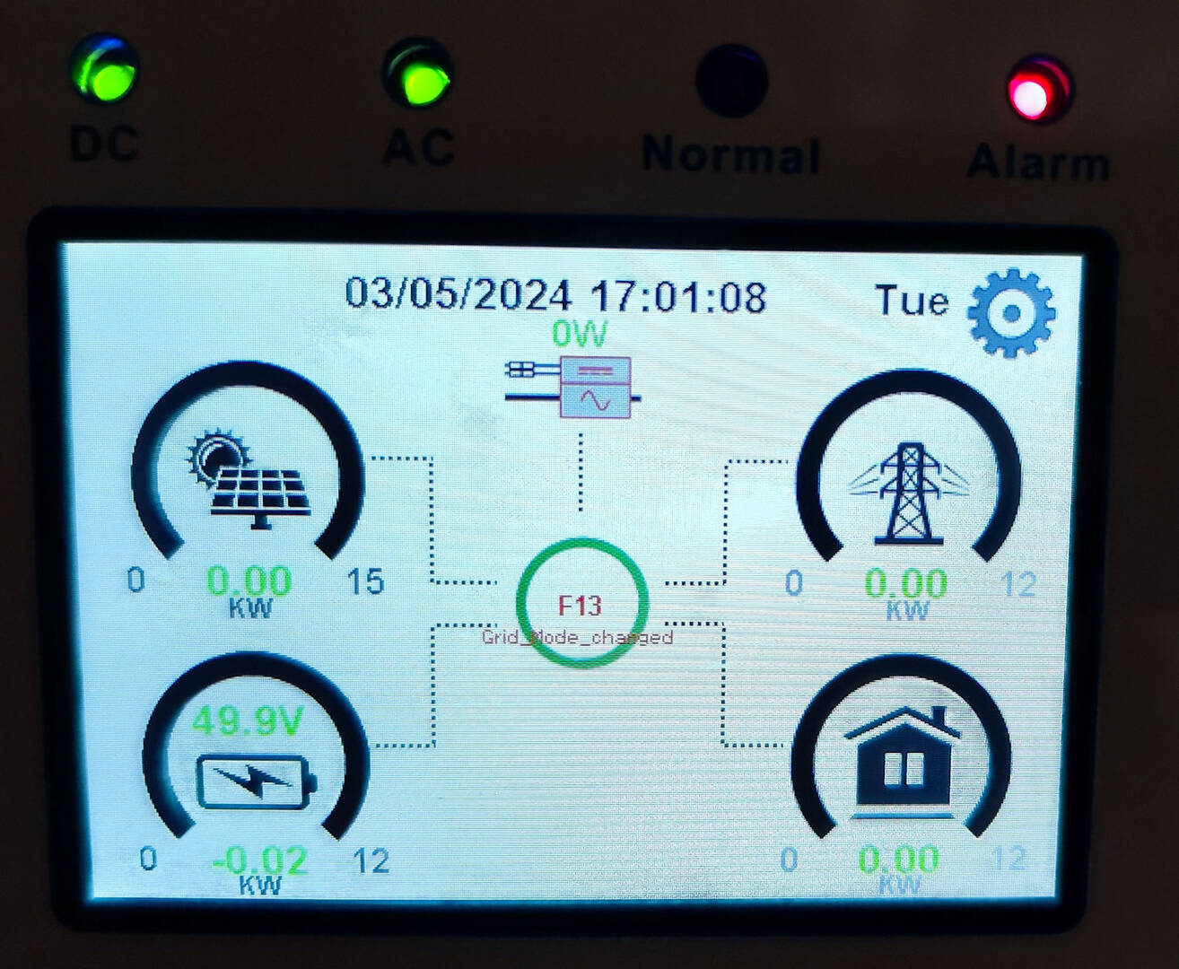

Wenn ich die Batterie über Solarman/Deye Menü ausschalte, startet mein WR mit Fehler 13 (nicht 31 wie ich aus versehen eingetragen habe) und die ALARM LED bleibt an!
Der WR schaltet auf das Betrieb ohne Batterie nicht um!
Was soll ich noch ausprobieren?
Danke und LG

Fehler 31 deutet auf eine fehlerhafte Netzkonfiguration hin. Überprüfe doch mal die Phasenfolge. Wenn das Drehfeld nicht stimmt kommt der Fehler. Der Wechselrichter verlangt ein rechtes Drehfeld. Bei meinem WR ist allerdings die Anzeige oder die Verdrahtung falsch. mein Drehfeld stimmt, 0°, 120°, 240° aber am WR muss ich 0°, 240°,120° einstellen. Keine Ahnung ob das bei anderen Usern auch so ist.
@tenker It is F13 not 31. It is ok - just a warning, keep it that way. It will clear the error next morning when production starts/or you turn on the battery again.
Translation:
Es ist in Ordnung – nur eine Warnung, behalte es so. Der Fehler wird am nächsten Morgen gelöscht, wenn die Produktion beginnt bzw. Sie den Akku wieder einschalten.
