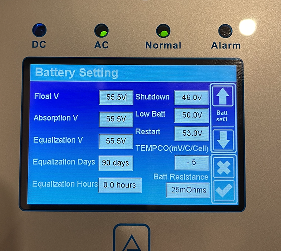

@gisbert 55,5v geschuldet, da 0,3v diff zwischen Deye und BMS und ich nur bis 55,2 gehen möchte.

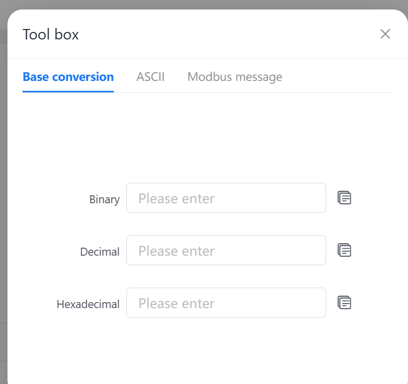

1 den Code so wie er da steht mit - -20 eingeben oder so 102FFEBAF07 -20W ?
Jetzt noch das wo eingeben ?
ist das so richtig ?
oder hier in der Toolbox?

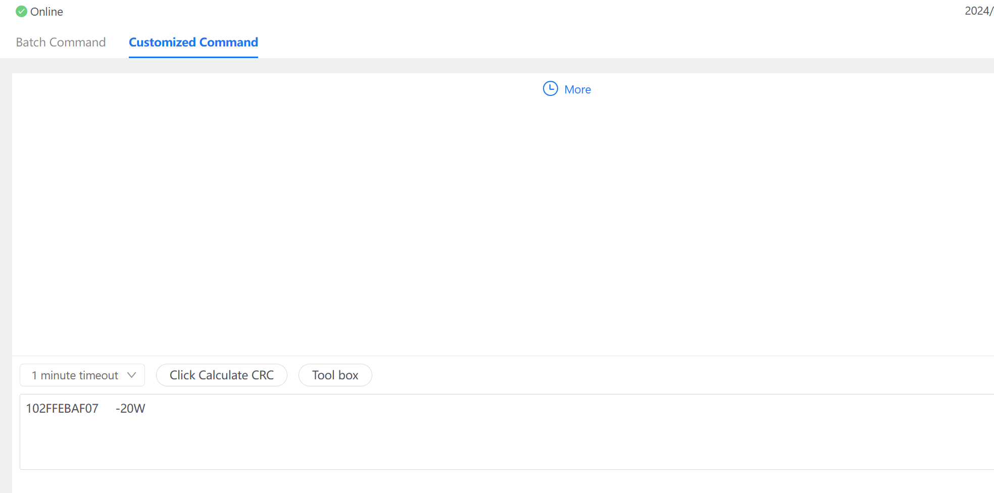

Ich habe die Befehle direkt mit dem CRC-Code generiert, also komplett in das Fenster eingegeben. Ohne -20W
Ok, hab das mal gemacht, als Antwort kam 0110006800018015.
Mal schauen was er jetzt macht.

solarman unter Benutzerdefinierte Befehle, zuerst den Befehl eingeben und dann auf CRC berechnen klicken.
