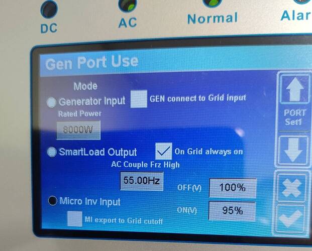

@solar_joker was muss ich denn einstellen, wenn ich am GEN Port ein Balkonkraftwerk (Rückeinspeisung) und auch am GEN Port einen über WLAN Relais betriebenen Heizstab mit angeschlossen habe?
Ziel: Balkonkraftwerk speist auch" Load " des Hauses und wenn was übrig ist ggf. ins Akku.
Wenn Solar (Dach) und ggf. Balkonkraftwerk noch Strom übrig haben und Akku voll, soll per zuschaltbaren WLAN Relais der 3kw Heizstab am GEN Port versorgt werden.
Hier die derzeitige Einstellung
Das geht leider nicht. Entweder Microinverter oder Smartload!
Also so die Einstellungen wie im Bild belassen, um Rückeinspeisung Balkonkraftwerk auch für den Heizstab am GEN Port nutzen zu können?
Einfach ausprobieren und hier berichten.
Wenn MI ausgewählt ist, versorgt der Deye den Gen-Port mit Strom. Ich glaube nicht, dass die Stromrichtung eine Rolle spielt. (wiessen tue ich es nicht) Das WLAN-Relais müss dann extern angesteuert werden, d.h. es muss ausgewertet werden, ob eine Einspeisung erfolgt.
