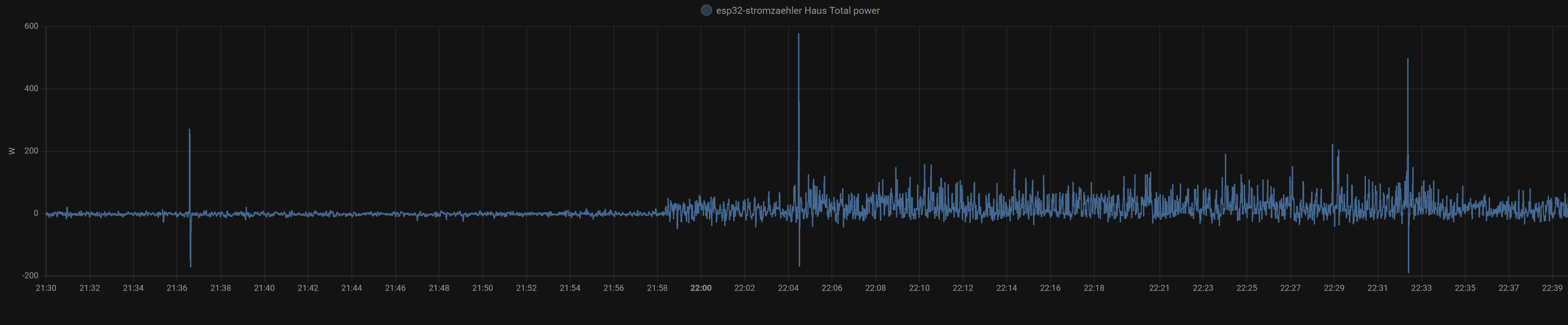

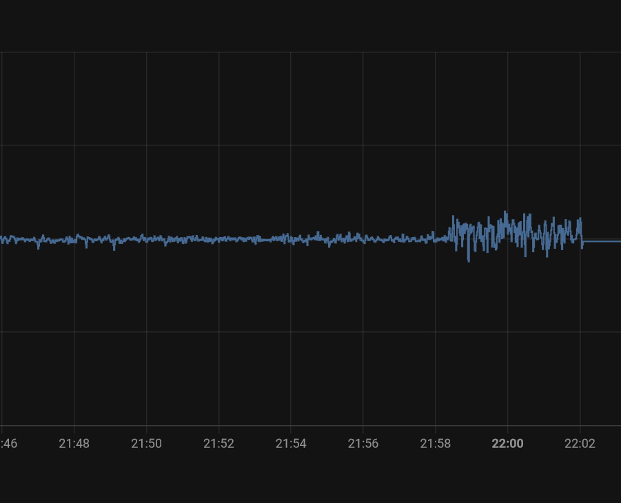

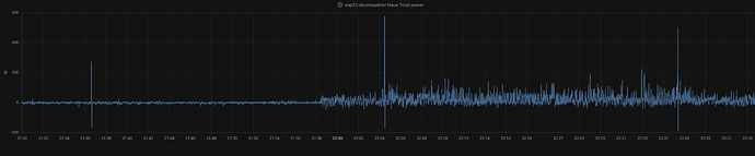

so einen Test habe ich heute gemacht, die Sonne war nicht mehr da, die Batterei hat das Haus mit der Energie versorgt, die Exportleistung ist auf -20 Watt eingestellt. Die Regelung ist gut, keine Einspeisung, der Regler pendelt zwischen -5 und -30 Watt. MI aktivieren, die Regelung fängt an zu schwingen, der Regler pendelt zwischen 300 und - 120 Watt.
hier sieht man den Unterschied, jetzt sag mal noch MI Regelung ist besser als alle anderen WR.... mir aber auch egal, wenn die Regelung mit Mi ohne andere Gegebenheiten sich so schlecht verhält, ist sie schlecht.
ach so, -9W habe ich aktuell eingestellt... man sieht schön, bis 200W zert er aus dem Netz, wenn auch nur kurzfristig, summiert sich aber.

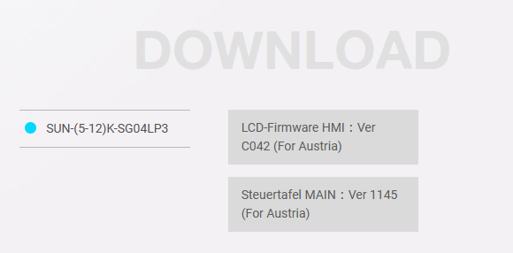

Hallo @Chris N, hast Du schon die Information wann FW 1145 für Deutschland erscheint?
Es ist nun offiziell, dass die Version 1145 nur für Österreich ist.
Dear friend,
I'm not sure about that,it's business of research and development department.Yet I will tell you as soon as the 1145 come out.
Hope my reply will be of use to you.
Best regards
----------------------------回复邮件内容--------------------------
Hello @oplocky, do you have the connection to the development department?
