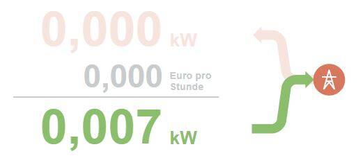

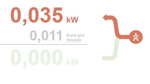

Ich habe mal ein paar Fotos der Regelung gemacht. Die Daten werden bei mir außen am Zählerschrank mittels eines IPads angezeigt. Die Werte pendeln immer in diesem Bereich. Gemessen wird direkt am Hauptschalter / Netzübergang. Es gibt ein paar Ausreißer bis in die Einspeisung (max. 5 Watt) und auch mal beim Bezug (max. 35 Watt)
, bei einer Regelung die softwarebedingt auf 20Watt eingestellt ist. In der Hauptsache bewegen sich die Werte um die 20Watt, +/- 5Watt.
Die Anlage besteht aus drei Strings PV mit verschiedenen Ausrichtungen und etwas über 15kWp und drei MI (einen pro Phase) als Zaunanlage mit jeweils 4 Modulen an einem MI = 3 x 1,7kWp.

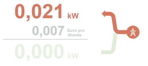

O.k. hier waren es mal 7 Watt Einspeisung. Da Einspeisung sehr selten erfolgt, solange mein Akku noch nicht voll ist, reiche ich das Foto erst jetzt nach.

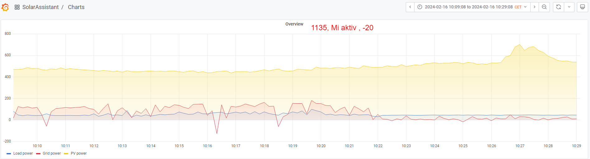

Hab natürlich vergessen im Display zu gucken... im Solarman steht nach wie vor 20 Watt drin. Auch kurzfristig ändert sich das nicht. Ich probier es mit der 1135 aus und dann sollte es ja klappen. Oder wenn mir einer sagt, wie ich das mit dem auslesen mache, dann finden wir vielleicht in der 1140 ein anderes Register oder so?

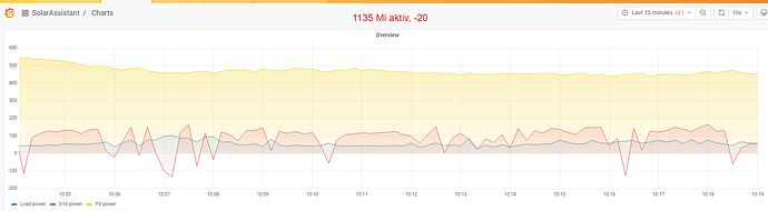

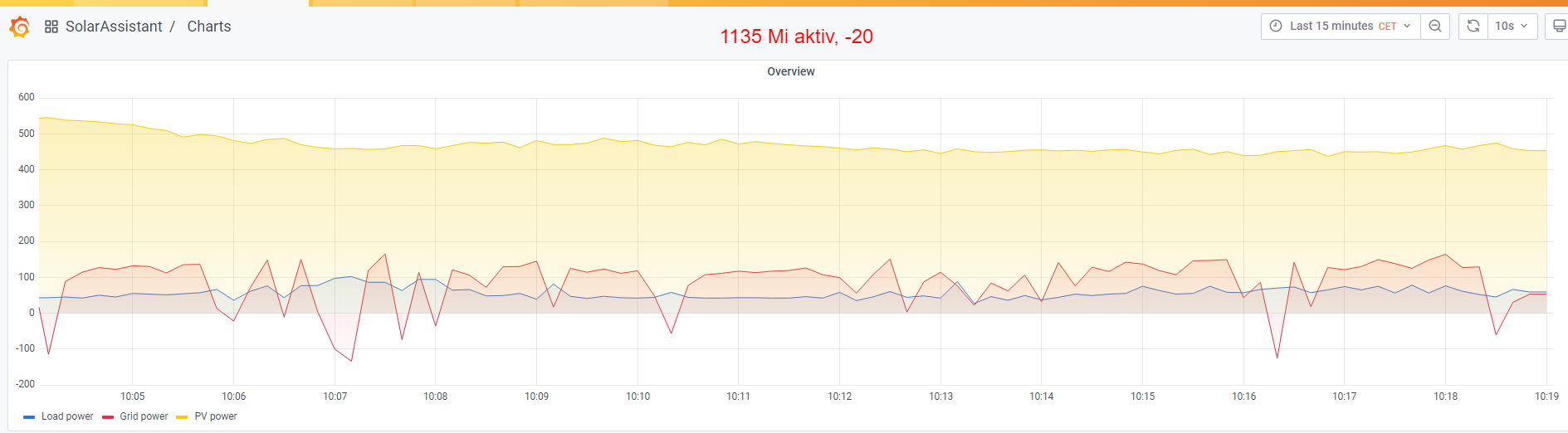

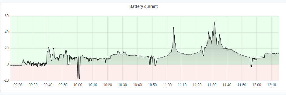

Also entweder gibt es Unterschiede in der Hardware, dass es bei dem einem relativ gut funktioniert und bei dem anderen nicht oder es liegt an einer bestimmten Leistung, die PV bringen muss. Auch mit der Minus Regelung klappt bei mir leider überhaupt nicht, hab auch den Eindruck, es ist fast noch schlimmer wenn ich das mit anderen Werten ohne Minus Regelung vergleiche. Es geht ja auch nicht um die absolute Nullregelung, aber das er teilweise bis zu 200w zieht ist nicht sehr Effizient. Zumindest bei mir, kann ich auch nicht wirklich ein Muster erkennen warum er manchmal so hoch geht und dann ohne erkennbaren Grund eine fast gerade Bezugslinie hat. Wenn schwankende Lasten da sind, ist das ja nachzuvollziehen aber das ist ja nicht der Fall.

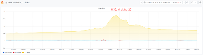

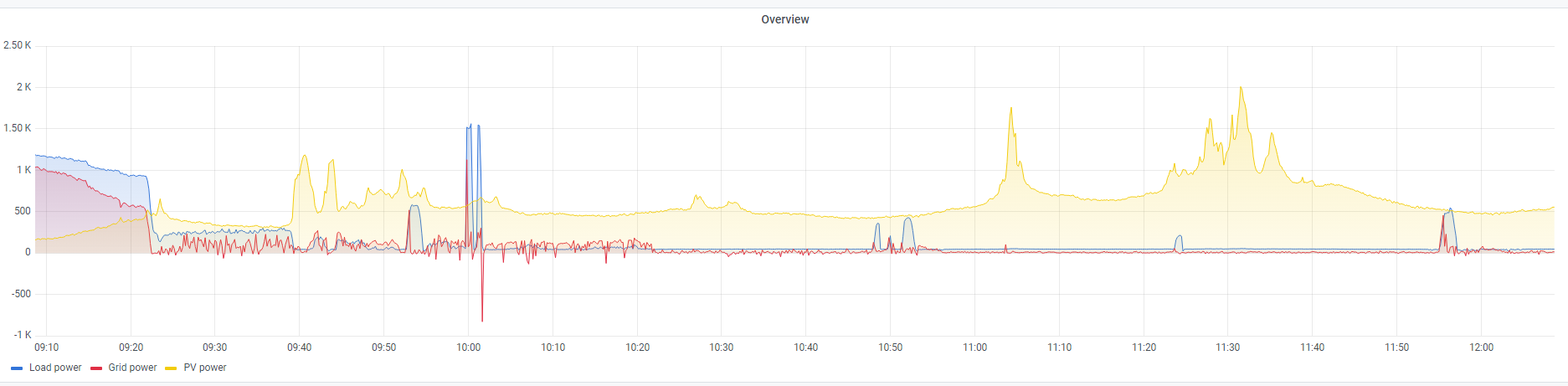

Der erste Screenshot ist vor gut einer halben Stunde gemacht und auf einmal, ohne große Änderungen in PV oder Last geht er auf eine relativ gerade Linie runter. Eingestellt sind -20 , ins Minus geht er allerdings fast nie. Der Netzbezug geht teilweise über die eigentliche Last hinaus. Und das ist nicht nur in der App so zu sehen sondern natürlich auch auf dem Hauszähler

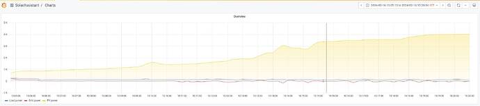

Wie man sieht, gibt es eine gleichmässige Last als auch PV Leistung. Was in der Grafik nicht zu sehen ist, ist die Leistung der 2 MicroInverter, die in etwa nochmal das gleiche bringen wie die direkt angeschlossenen Module. Das wird jedoch in der grafischen Auswertung nicht angezeigt, weil die momentan netzparallel laufen, deswegen ist Load auch so niedrig.
Edit: Und jetzt noch gut 30 Minuten später, warum kann das nicht immer so sein??

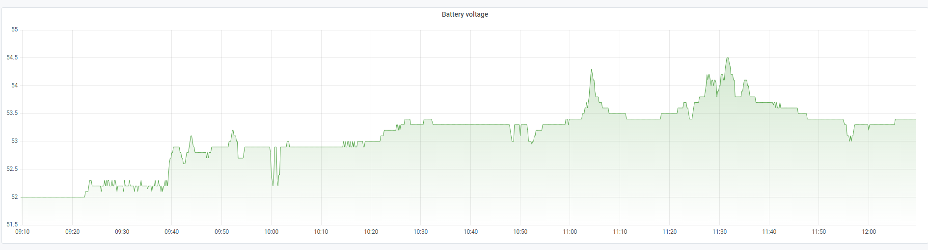

Hm... interessant... vielleicht irgendeine Akkuabhängigkeit? Die halbe Stunde später dürfte dieser ja auch voller sein!?

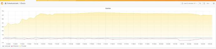

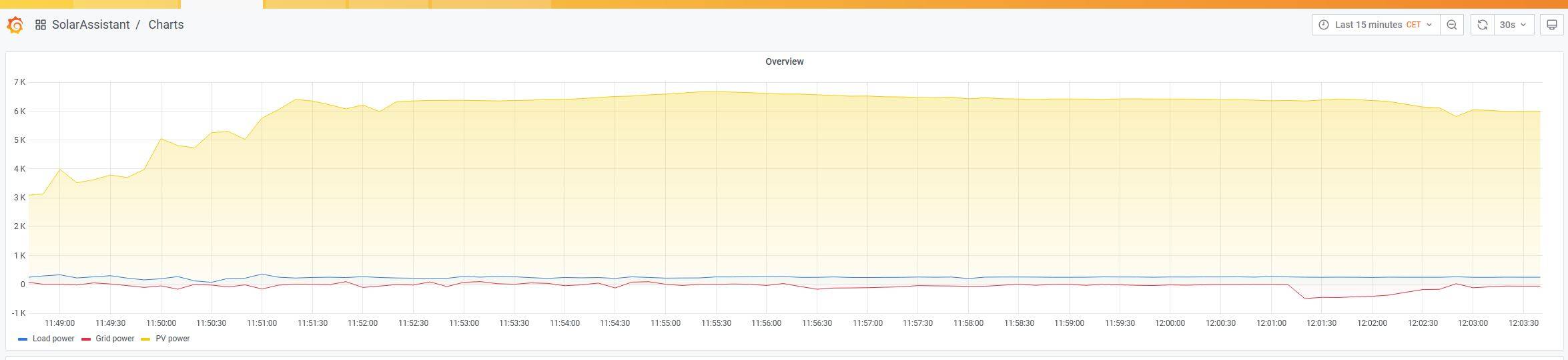

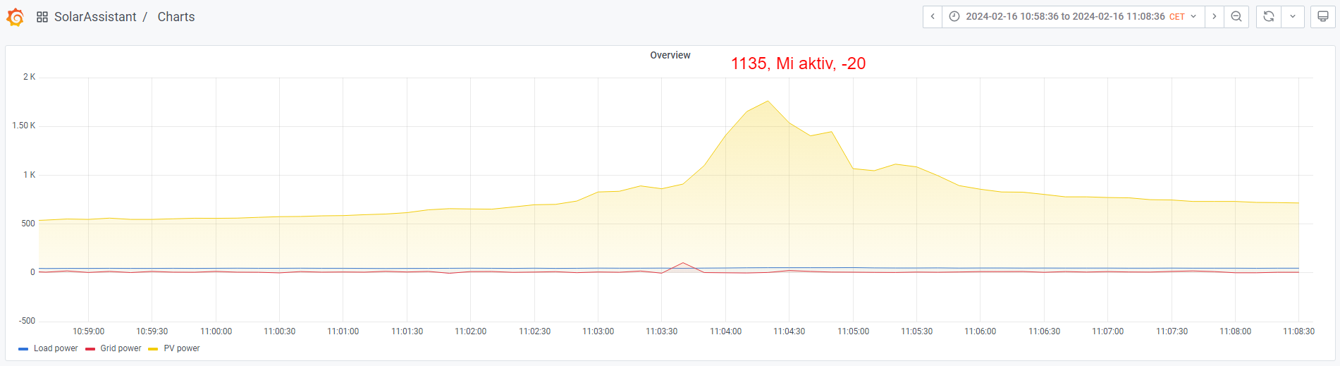

Bei mir, 1140 MI an, sieht das ganze heute / jetzt übrigens so aus:
recht glatt eigentlich...

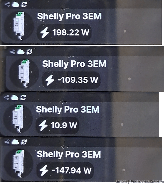

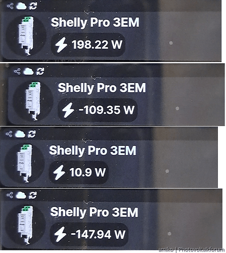

Hier vorerst die 4 nacheinander folgende Bilder, Shelly aktualisiert die Werte einmal pro Sekunde.
das reicht mir schon, der WR übernimmt den negativen Wert nicht, oder überschreibt ihn mit einem default Wert.
@solar_joker, das sieht doch gut aus, wobei das nur ein recht kurzer Zeitraum ist. Wie du bei mir siehst, kann ich leider nicht mit solch einer PV Leistung mithalten, ich bin schon froh, wenn es inkl. der 2 Mi mal über 1000w geht im Moment. Akku wird daher auch nur geringfügig geladen. Könnte durchaus mit dem Ladezustand zusammen hängen, wobei ich denke, dass es eher mit der geringen PV Leistung zusammen hängt. Wie gesagt, ich sehe da nicht wirklich ein Muster. Bei relativ gleichbleibender PV Leitung und Hauslast fängt er sich einfach irgendwann.

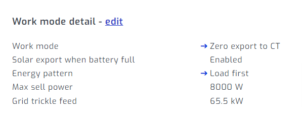

@amiko, das steht bei mir in SA, wenn ich Minus Werte einstelle. Der Deye zeigt dann 999 an. Aber wie man sieht, geht er dadurch nicht wirklich ins Minus, zumindest bei mir.

Wenn bei mir MI aktiv ist, geht die Regelung auch nicht ins Minus. Wenn ich MI abends ausschalte, regelt der WR auf -20 Watt.
Sol@r_Joker Wie oft werden die Werte bei dir aktualisiert? Hast du schon mal auf deinen Zähler geschaut, wenn die MIs laufen?
@totti1001 ich meinte die Frage ehr andersherum. Warum schaltest du das Haus überhaupt offgrid :slight_smile: Die Vergütung kann man ruhig mitnehmen! Da bin ich bei mir auch mal gespannt :slight_smile:
@amiko Also im SA alle 1-2 Sekunden. Am Zähler... da kann man ja nix sehen... muss mich demnächst mal um die PIN kümmern
Ich meinte die Live-Anzeige, dafür brauchst du keine PIN, bei mir springt die Anzeige hin und her, wenn die MIs produzieren.
