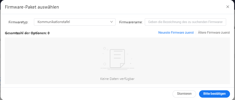

ich habe mich zu früh gefreut
Firmware-Paket auswählen betätigt dann öffnet sich ein Fenster, egal welche Firmwaretyp ich auswähle, steht bei mir keine Daten verfügbar
Das sieht so aus, als wenn er die Firmware bzw. den Ordner nicht findet wo diese abgelegt ist.
Anscheinend sind diese Punkte nur für autorisierte Händler sichtbar.
Demnach geht diese Variante nicht für jedermann. Schade eigentlich.

@dxFranky ich bin auch als Händler registriert, daher 2 Fragen. Hast du das Update über Deye Cloud selbst vollständig durchgeführt?
Hast du die Sonderrechte für deinen Account beim Deye Support beantragt?
Ich arbeite für einen großen deutschen Konzern, dessen Namen ich hier nicht nennen werde / darf. Alles was ich nutze kommt mit Genehmigung von dort.
Mein Vorschlag wäre, dass du dich als Händler beim Hersteller um den Zugang bemühst. Tut mir leid. Schade, ärgerlich das ich das überhaupt erwähnt habe. Mir war nicht bewusst, dass man da so einfach nicht zugreifen kann.
Ich habe es gerade von meinem privaten Rechner probiert und komme zu dem selben Ergebnis wie du. Hätte ich vorher ausprobieren sollen. Sorry!
