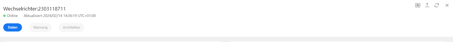

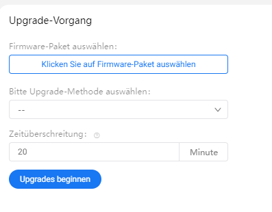

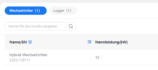

Moin, moin,
wie ich festgestellt habe geht das Firmware-Update auch problemlos von jedem PC über die Deye-Cloud.
Hier kann man sowohl den WLAN-Stick als auch den Inverter updaten.
Unter Geräte kann man auswählen ob man auf den Inverter oder den Logger zugreifen möchte.
Nach Auswahl z.B. der Option Inverter, links, den ersten mit neuer Firmware zu versorgenden Inverter auswählen. (Bild 1)
Es öffnet sich ein weiteres Fenster mit Details zum Inverter. (Bild 2) In dessen rechten oberen Ecke gibt es einen Pfeil mit
einem Unterstrich. Durch anklicken des selben, kommt man zum Upgrade-Menü. (Bild 3)
Dann das Firmware-Paket auswählen und auf den Button "Update beginnen" klicken und schon geht das los.
Der Fortschritt wird im rechten Fenster angezeigt.

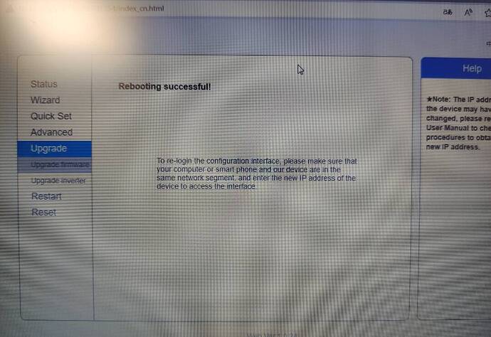

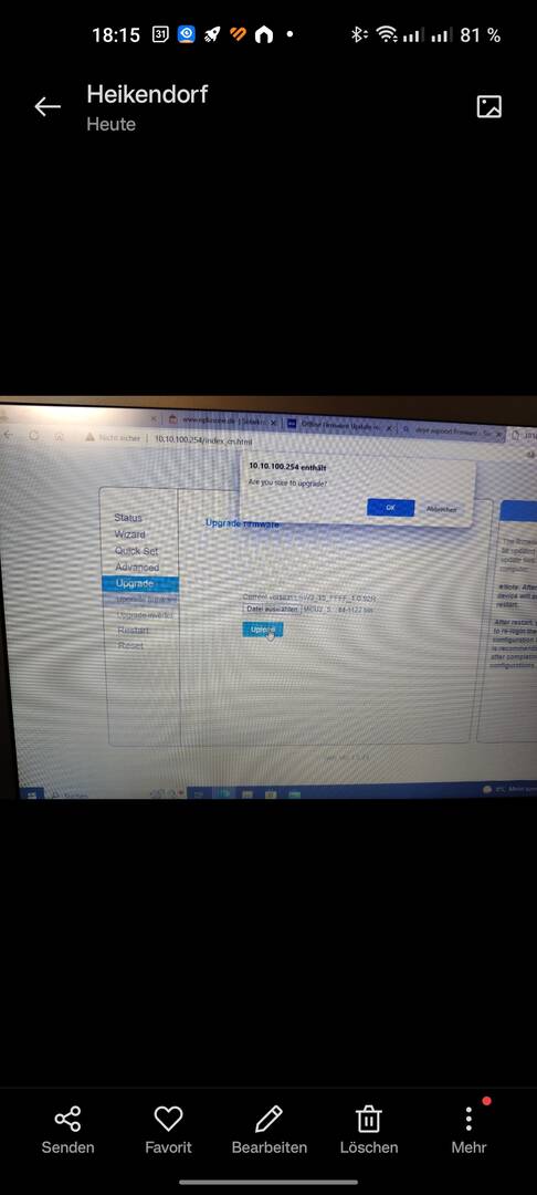

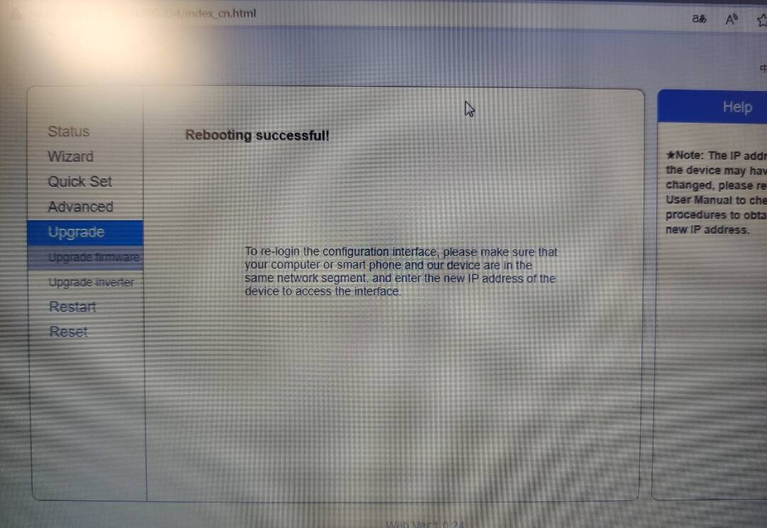

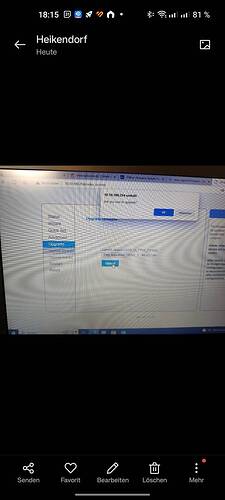

Also bei mir hat die Anleitung nach dem Inverter Update (das hat geklappt) für die zweite Datei nicht geklappt. Beim Upload kommt fast sofort die Meldung Reboot successfull und das war's. was ist zu tun? Anbei die Bilder.
Ich glaub's ja nicht. Das war's. Die Anleitung sagt es ja, aber nicht mit der Deutlichkeit;-)
@higgy, diese Info stammt von einem Händler, der eng mit Deye zusammenarbeitet. Nicht vom Nachbarn, nicht von der Nichte oder der Glaskugel ... Und falls es dir nicht bekannt ist, Deye hat bereits im Herbst letzten Jahres, ein Update mit den angesprochenen Features anklingen lassen, genauso wie die Österreicher über Monate vertröstet wurden. .
Ist schon erstaunlich, wie gereizt einige immer reagieren, wenn man den Deye nur ansatzweise kritisiert. Ich hab den Deye selbst aber als das ultimative Gerät würde ich ihn leider nicht bezeichnen, nur weil er viel kann aber einiges eben nicht perfekt. Das liegt aber auch an der Größe meiner Anlage und auch der Region. Deshalb verstehe ich ja auch, daß andere zufrieden sind, nur ich bin es eben nicht.

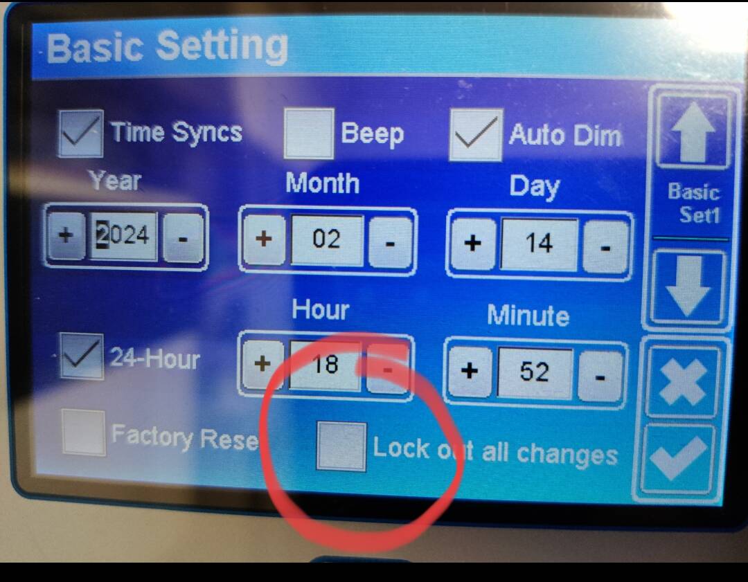

So nachdem ich bei der zweiten Datei (1144) zum Upload auch den Button Inverter genommen habe, das Haus bei 100% Upload dann 10 Minuten stromlos war (am Deye zählte er weiter die Nummern) dann beim automatischen Wiedereinschalten der Haupt FI flog. (Ich weiss, hat man nicht, ich ja. Musste den dann manuell einschalten) kam der nächste Schrecken. Die Einstellungen ließen sich nicht mehr verändern. Grund war das in Basic setting "lock out all changes" aktiviert war. Flugs das PW 7777 eingegeben, das war's. Mach ich so schnell nicht wieder;-(
