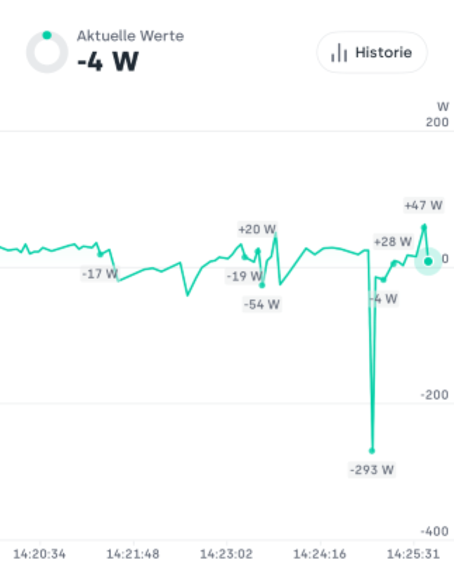

@eugenius ich denke schon das es sich um einen Bereich handelt wie auch @ickbins schreibt und das zeigt auch die Energiekurve welche ich direkt am 2 Richtungszähler in Echtzeit auslese. Auch wenn dort 20W steht versucht der WR auf ca. 0W zu regeln, er lässt sich nur mehr Zeit um nach zu regeln und je höher der Wert umso mehr Zeit hat er nach zu regeln und das schont dann bestimmt die Hardware. Und je höher der Wert umso höher ist auch der Energieverbrauch, da einfach weniger geregelt wird. Das Bild zeigt meine Regelung auf 20W

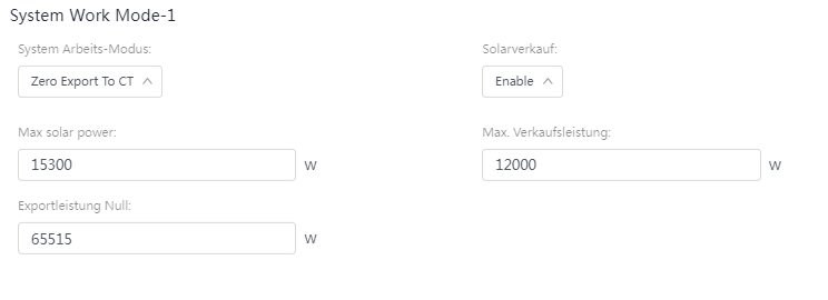

also ich habe ausprobiert, ich habe Zero-export Power auf -20 Watt per Modbus eingestellt.

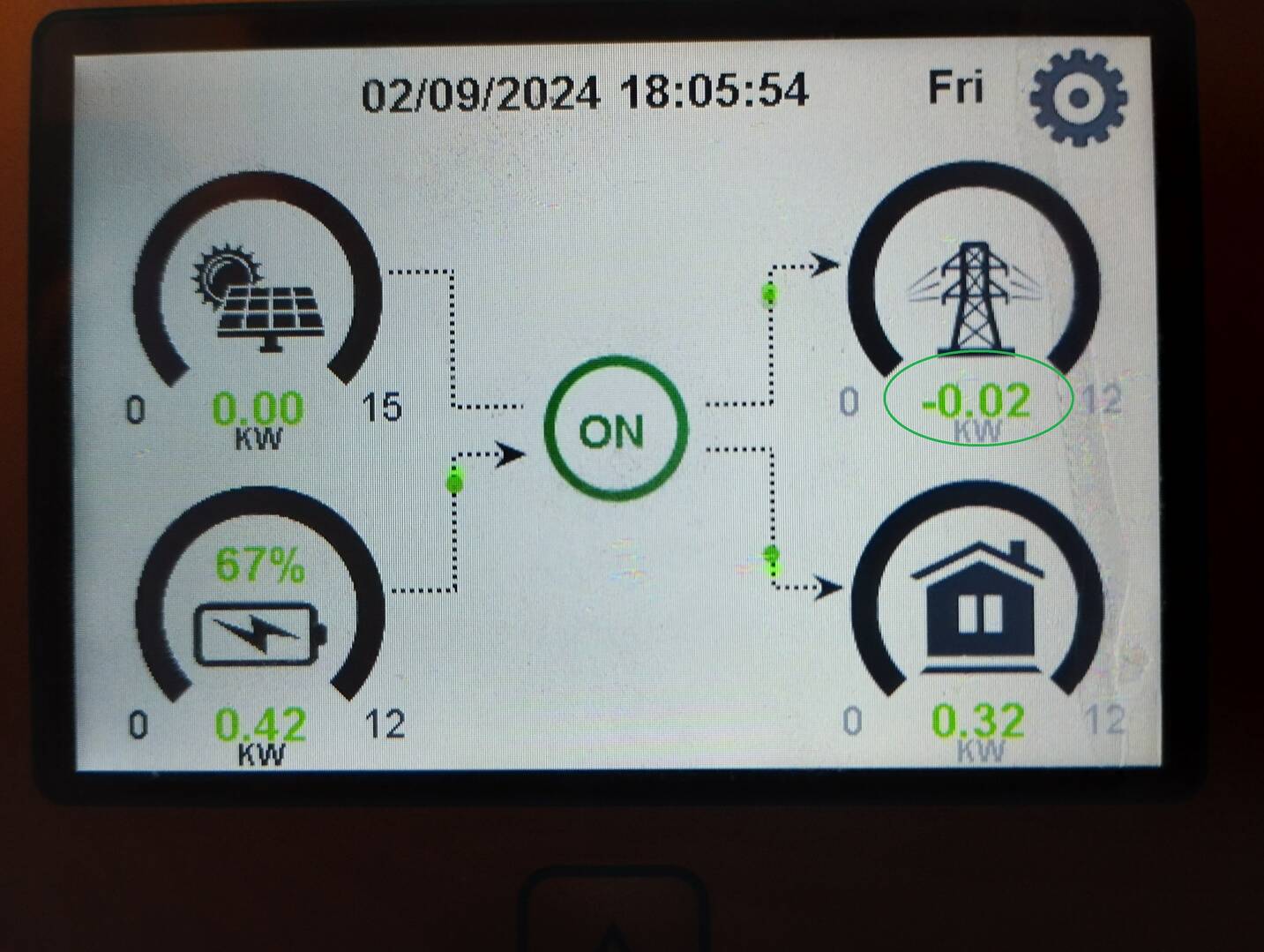

Der WR regelt tatsächlich auf -20 Watt, auf dem Display steht 999, der Wert lässt sich nicht mehr ändern.
In der Solarman bei der Exportleistung steht 65515, Ich habe noch 1128 FW drauf.
Mit dem Befehl habe ich auf -20 Watt eingestellt
01100068000102FFEBAF07

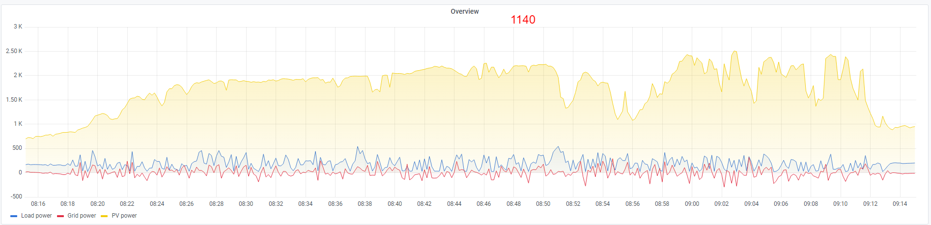

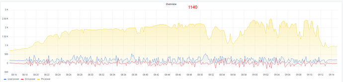

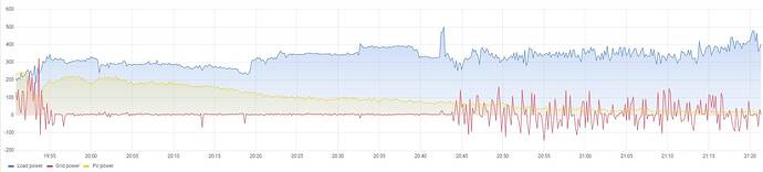

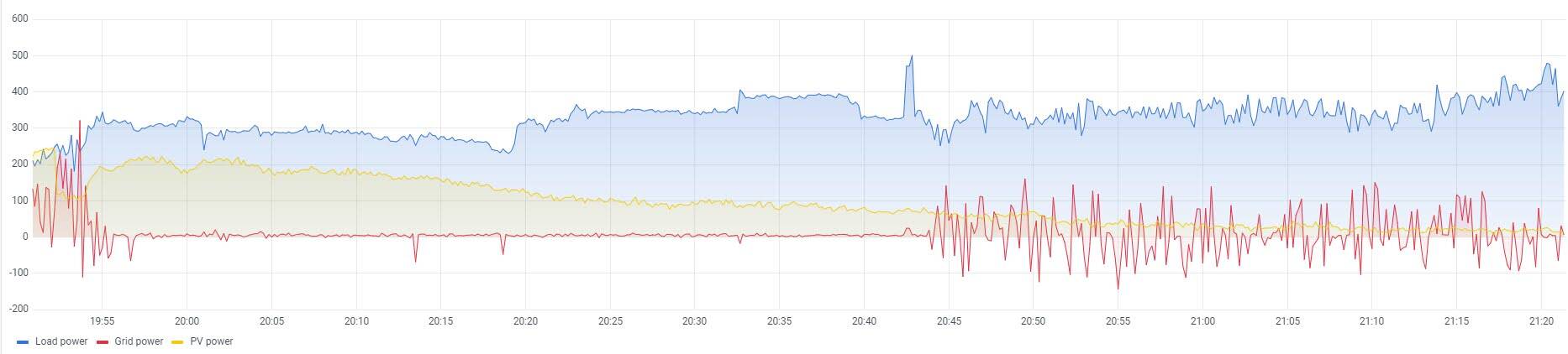

Ich bin jetzt nicht ganz sicher, ob ich deine Aussage richtig deute aber du bist der Meinung, dass er bei 0 nicht in die Einspeiserichtung schwingt? Das kann ich nicht bestätigen. Er speist auch bei 0 (und auch bei 20) ein, sogar aus der Batterie. Da Bild ist noch mit einer älteren Firmware, ich meine es war die 1131, habs damals leider nicht notiert.
Ich hatte damals rd. 0,3khw Einspeisung als auch Netzbezug in einem Zeitraum von rd. 6 Std., bei ausreichend Akku. Und die Last ist relativ gleichmässig.
Das zweite Bild ist mit der 1140 im Sommer 23, das Schwingen geht in beide Richtungen bei relativ gleichmäßiger Last. Durch den längeren Zeitraum sieht es zwar flacher aus, aber auch hier sowohl Einspeisung als auch Bezug und da war sogar ausreichend PV Leistung vorhanden. Beides mit Mi aktiv.
So sieht jetzt bei mir auf dem Display vom Wechselrichter aus, die oben rechts markierte Stelle gefehlt mir am besten. Die Regelung ist ziemlich gut, die Einspeisung schwankt um die 20 Watt, man könnte feine Justierung betreiben um ein Paar Watt weniger einzuspeisen, aber ich denke, es Lohnt sich nicht, 5 Watt mehr oder weniger spielt ja keine Rolle. Hauptsache der WR zieht nichts mehr vom Netz, wenn genug vom Dach kommet oder aus der Batterie. Ich wollte in den Sommermonaten per Netzschütz den WR vom Netz trennen, ich habe sogar ein 4 NC Netzschütz gekauft, aber ich brauche es nicht mehr.
