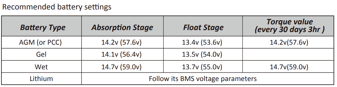

@Totti1001 Danke für die C044! Interessant dabei ist, dass ich auch dort keine weitere Einstellung in den Batteriesettings habe (analog zur C042).
Entweder Du hast eine deutlich andere Batteriekonfiguration (meine sind mit Lithium-Type und RS485 angebunden) oder die letzte MC1144 (hinten 1808 statt 1122) hat darauf Einfluss.
Ist nicht wirklich wichtig, es wäre aber interessant zu wissen, da Settings zur Akkupflege durchaus sinnvoll sein könnten.
Edit: Gilt ganz offensichtlich nicht für Lithium Batterien:

@mr-foomoo, du hast natürlich recht mit der "Equalization hour"! Keine Ahnung wie ich darauf kam, dass es neu ist. Bitte das zu entschuldigen.

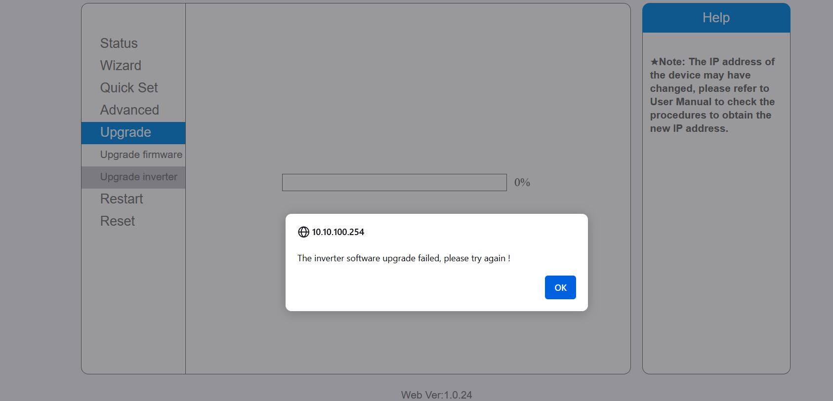

Upgrade went smoothly through local Solarman dongle IP address and I did not have to use mobile phone and local AP. I used files from DE Deye site and had to rename second file to MCU2 format like FW before. Otherwise it gives you error "Firmware upgrade failed" at the start.

Guten Tag ,
ich hab dass HMI update(LCD-Firmware HMI:Ver 1001-C042.bin) gemacht ohne problem ,aber beim MAIN (Steuertafel MAINVer 2005-1144-1808.bin) leider kommt immer fehler medlung . die datein habe ich vom Deye (Herunterladen-Ningbo Deye Inverter Technology Co., Ltd.) runter geladen .das datein name (Steuertafel MAIN habe ich auch SG12KLP3-V2005-1144-1808.bin) auch geändert.aber geht troztem nicht vielleicht hat jemand ein tipp.
lg
@tomi2285 einfach umbenennen, siehe Firmwareupdate Deye SUN-12K-SG04LP3-EU selber durchführen Anleitung mit FW-Dateien - alt - #544 von coralgulf - Anleitungen / Tutorials - Akkudoktor Forum

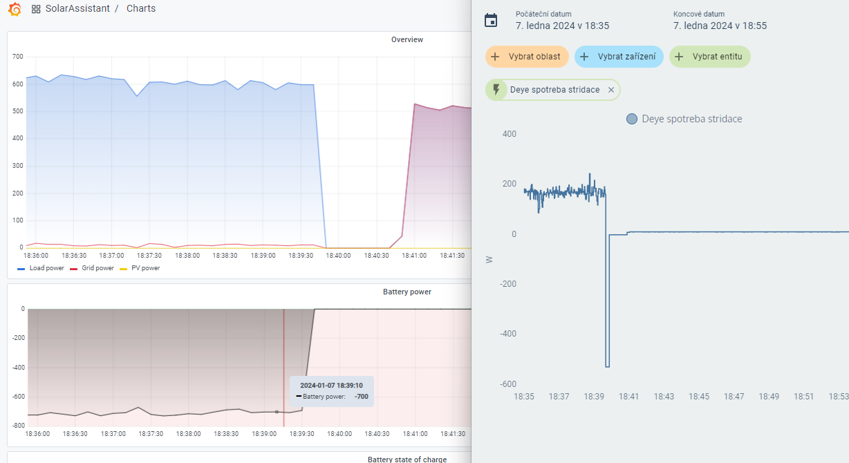

@martin99119 I can compare self consumption against FW 1135 and its a major upgrade in a positive way.
On a picture there is a situation of a constant consumption and switching inverter to IDLE mode with NOBAT setting.
It shows that it had to take 700W from battery (measured on BMS) to cover 520W of real consumption which occured when WR was in Indle. Which corresponds to my HA self consumption measurements. 180W was needed to run the inverter and for DC/AC conversion. I post more of these into self consumption thread when I have some news.
Self consumption with battery sitting on SOD is around 130W. Against 1135 it is almost 70W better result. I cannot comment FW 1138.
