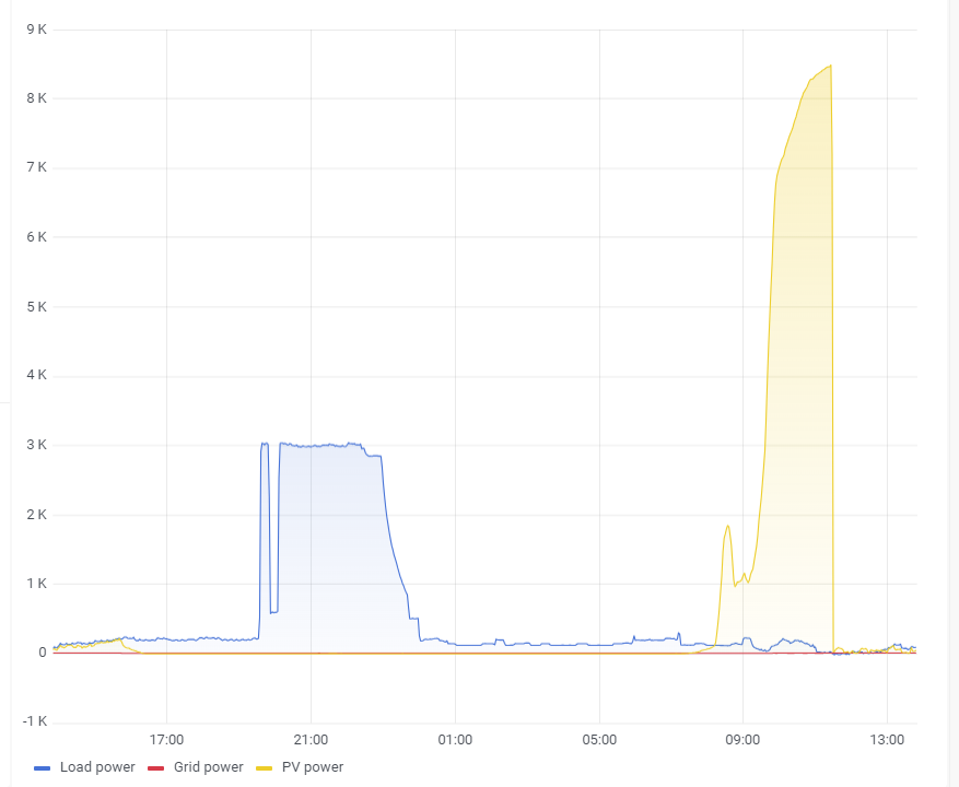

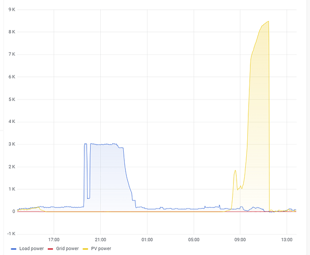

@solar_joker : Mit 3kW kann ich nicht dienen, im Chiemgau hab ich bei fast perfekter Südausrichtung ganz ordentliche Produktion:
Der blaue Ausschlag gestern ist mein Hybrid, dem nach Strom gelüstete.

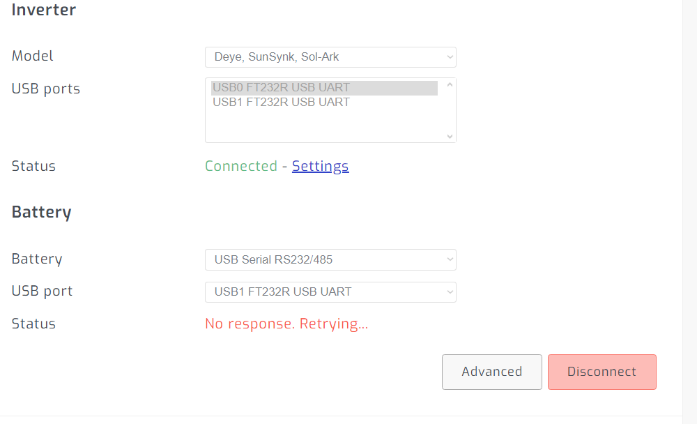

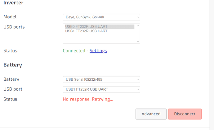

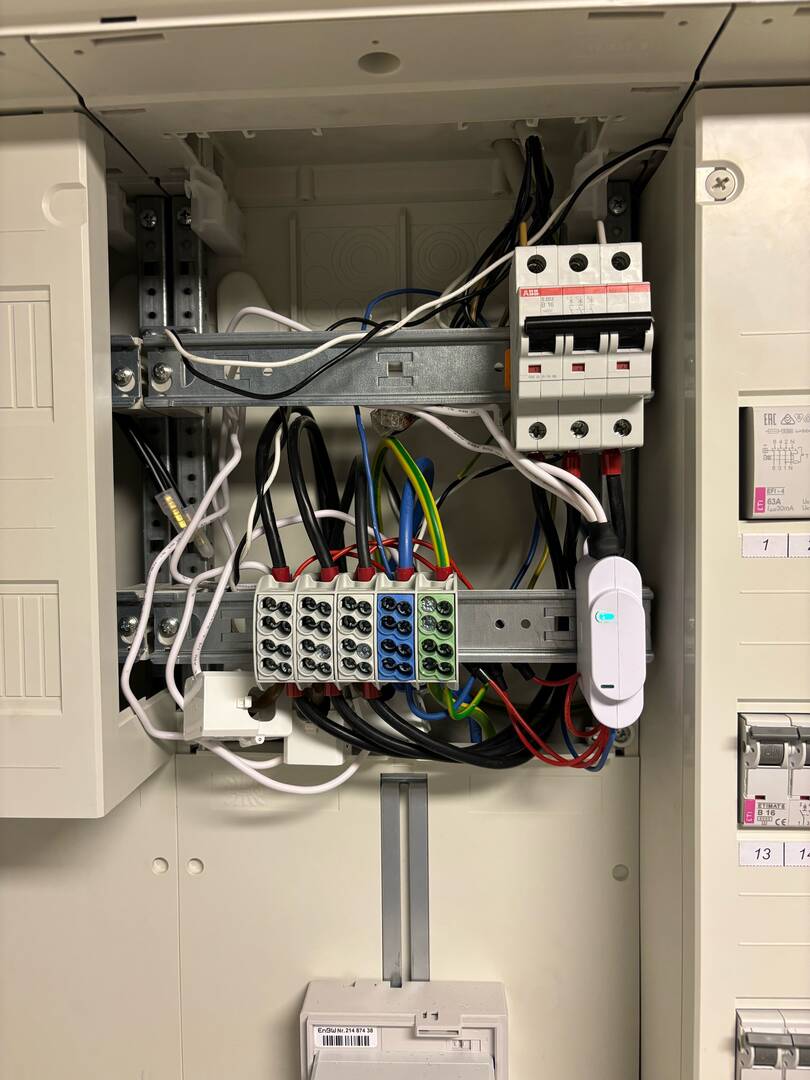

  2. Ja, siehe Bild :wink:
    Der Akku wird ja auch korrekt angezeigt. Laden geht wunderbar, entladen leider nicht.

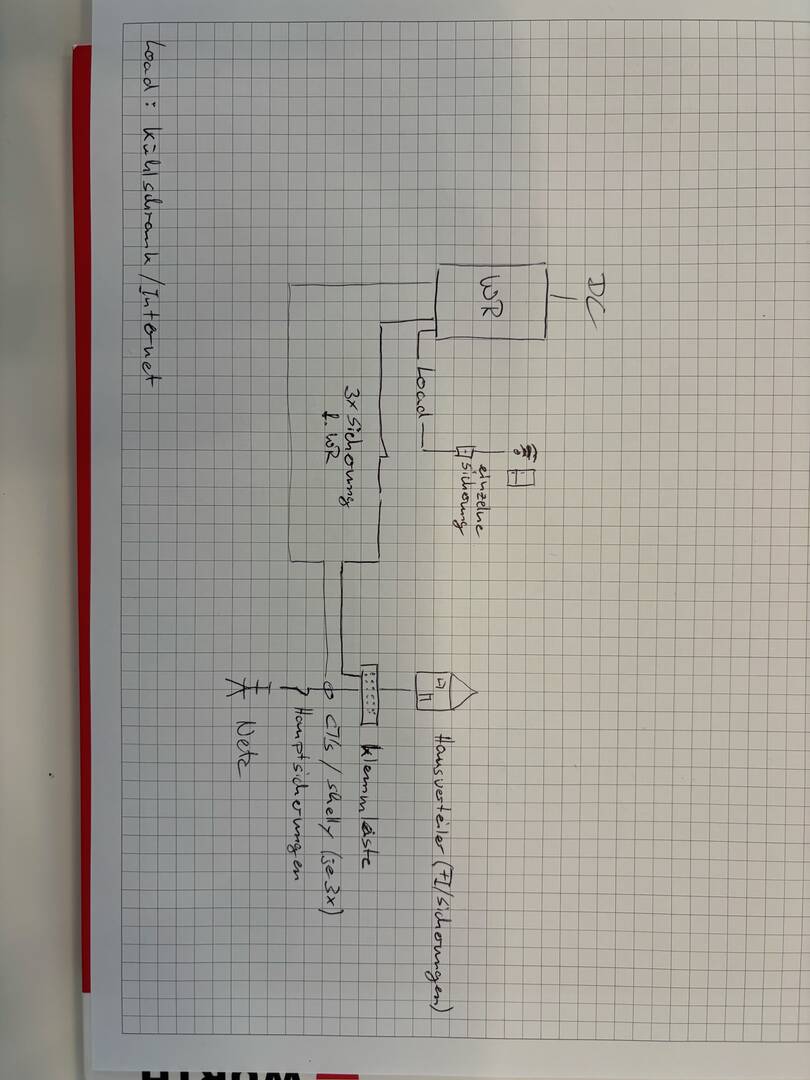

    Der Lieferant vom Akku hat gemeint das evtl. alles falsch verdrahtet sei.
    Da ich das nicht beurteilen kann hier nochmal eine Zeichnung.
  1. leider funktioniert das auch nicht wirklich besser. Zumindest gerade. Habe auch fast nix in dem Akku.
Wo ist der Akku ?
wenn du auf voltage umstellst, funktioniert es dann?
wie sind die settings ?

Also auf dem Bild sehe ich nicht den Anschluss im WR... sondern deinen Sicherungskasten ;-)... ich meine unter der Abdeckung von Deye... da musst du gucken ob das Kabel korrekt gesetzt ist.
Aber abgesehen davon, wenn er erkennt und lädt aber nicht entlädt, dann sind es Einstellungen im Deye oder im BMS die nicht korrekt sind. Zumindest würde ich den Fehler ehr da ansetzten als einen Defekt der Batterie... kann natürlich auch mal sein, aber die Wahrscheinlichkeit ist viel kleiner. Mach doch mal Fotos von allen Einstellungen im WR. Dann kann das hier analysiert werden. Allerdings nicht in diesem Beitrag sondern in einem passenden bitte... oder schick mir das per PN. Gruß
