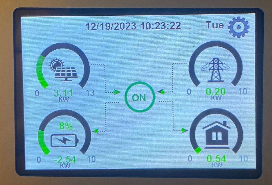

Ich habe auch den Eindruck, dass die PV Produktion bei NoBat Einstellung später beginnt als vor der 1144, muss ich aber die Tage noch mal schauen.

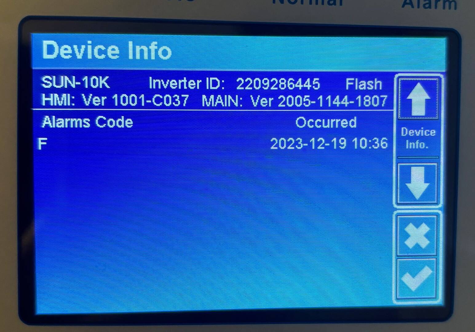

In der 1144/C044 gibt es jetzt auch einen Lock Modus in den Basic Settings, dieser scheint jedes mal aktiv zu werden und verhindert, dass man irgendwelche Einstellungen am Deye vornehmen kann, erst wenn man den Haken rausnimmt und mit 7777 bestätigt, sind wieder Änderungen möglich. Hab noch nicht rausgefunden, ob man das permanent deaktivieren kann, denn nach ner Zeit ist er wieder gelockt.
Na die 1144 scheint ja noch nicht so ganz top fit zu sein...
Nur am menu am Gerät oder auch per Modbus?

@linuxdep, soll nur am Gerät aktiv sein, modbus soll frei sein.

EDIT: Laut meinem DEYE Kontakt wird keine neue LCD Version ausgeteilt. Nur die Mainfirmware ist mit 1144 neu. Da stellt sich mir nun natürlich die Frage, wenn es einen Lockmodus gibt, aber keinen Anzeigebildschirm dafür.... dann kann es natürlich sein, dass man sich mit dem update selber ausperrt... ist aber nur eine Möglichkeit.

Da sieht man aber mal wieder, was man auf die Aussagen vom Deye Support geben kann denn es wird auch die Hmi c044 verteilt. Ich hatte erst nur die 1144 mit der c037 und da gab's keinen Lockmodus, erst mit der c044. Man hat aber weiterhin ohne Passwort Abfrage Zugriff über Modbus auf den deye, nutze SolarAssistant.

Oh. Super. Da bin ich gespannt was du sagst bzw. schreibst. Am meisten würde mich interessieren, ob bereits in dieser Version der eigenverbrauch etwas geringer ist. Auch wenn es nur 5 oder 10 Watt weniger wären.

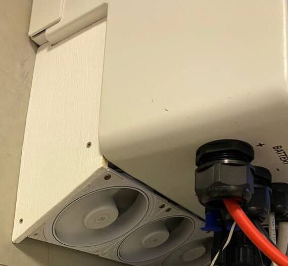

Mit der 1144 gehen die Lüfter pauschal ab 2kw Leistung an

@benni Hi. das kann ich bestätigen :confused:
Und das obwohl ich noch externe Lüfter habe...
Mir wurde die FW vom Support aufgespielt: 1144 + C037 (war schon drauf)

So die 1144 ist online. Über Berichte zu Verbesserungen & Verschlechterungen hier im Beitrag würde ich mich freuen!
Hallo alle zusammen,
ich habe gerade die 1144 erfolgreich installiert.
Hat wie immer etwas gedauert, aber bisher keine Fehler bemerkt.
Selbst die internen Lüfter springen bei mir nicht an. Ich habe aber auch drei externe 120mm Lüfter angebaut :wink:
