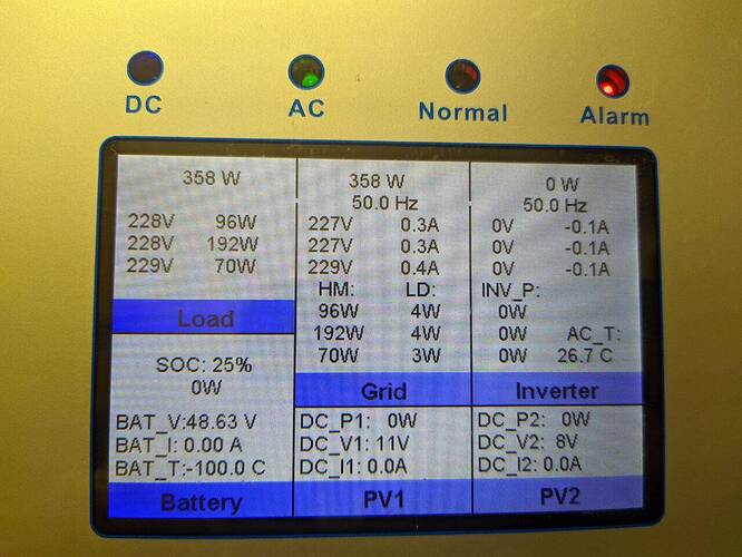

Ich habe eine ältere Version laufen auf meinem Deye 10 2005-1135-1807 und folgendes Problem:
Ich habe Time of Use aktiv und den Akku im Lithium Mode 00 (dieses Model Sunpal Lithium-Ionen-Batterien 48V 100Ah 200ah10kwh Lithium-Phosphat-Batterie - China Lithium-Batterie 48V, Lithium-Batterie 48V 100Ah) auf minimum 25% eingestellt. Der Deye entläd in brav bis zu dieser Schwelle, jedoch bleibt die Leistungselektronik Nachts immer noch aktiv (AC und Normal LED leuchten), wenn der Akku leer ist (also auf 25%) und keine Solarspannung anliegt. Dadurch verbrät er Nachts blödsinnig circa 100W. Gerade im Winter ist dies extrem ärgerlich. Änderungen der Shotdown/Low Bat/restart Schwellen bringen keine Änderung

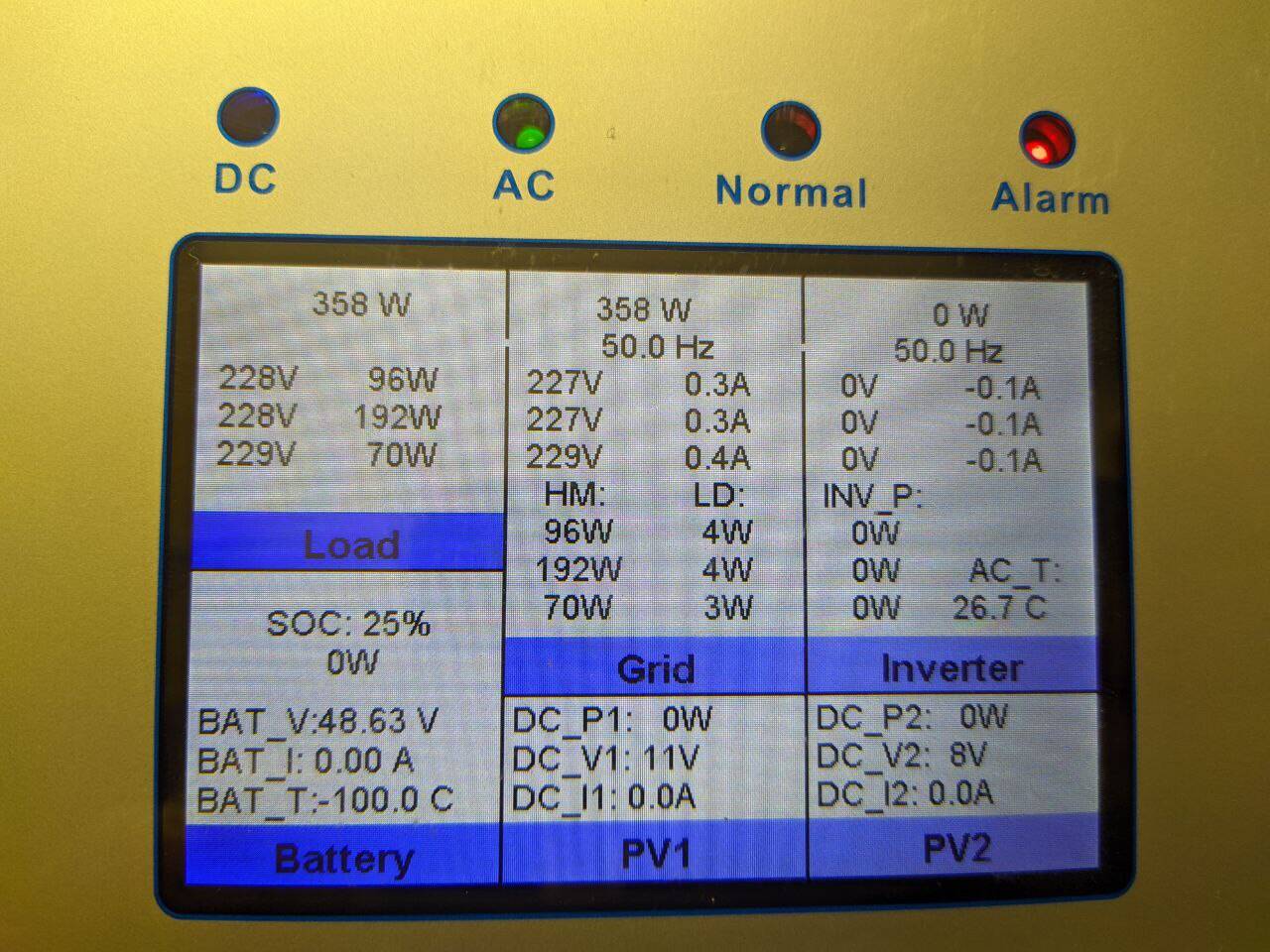

Den einzigen Workaround den ich kenne, ist das CAN Kabel des Akku zu trennen oder das BMS abzuschalten...dann meldet der Deye ein Akku Kommunikationsproblem und er schaltet den Inverter ab und der Standbyverbrauch liegt unter 20W. Ich könnte das zwar das Abtrennen des Akkus/bzw. BMS- Signals mit HomeAssistant und einem Smarten Relais iwie automatisieren, finde es aber unschön. Im BMS des Akkus kann ich leider keine Schwelle einstellen, ab der sich der Akku abtrennt.
Meine Frage daher:
Kann das eine neue Firmware besser? Also hat diese die Funktion: wenn keine PV Leistung und SOC auf Minimum, dann Inverter aus?
Hab ihr ähnliche Probleme...wenn ja wie ist eure Lösung dafür?
Bild 1: Akku 0W auf minimum 25%. Inverter ist blödsinnig an:
Bild 2: Can/Ethernetkabel zu akku getrennt bzw. Akku abgeschaltetDu schreibst

Danke für die Antworten...dann werd ich mir wohl ne Automatisierung basteln, welche den Akku auf störung stellt, wenn er leer ist und es Nachts ist.

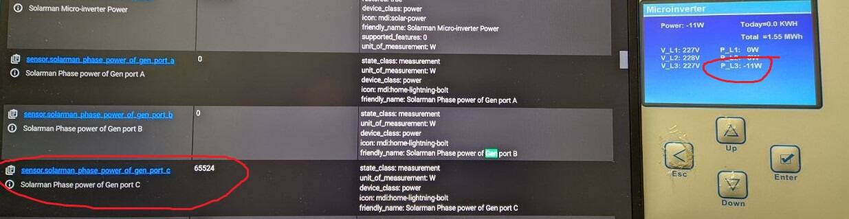

@titzone I already implemented microinverter values if you are interested. I guess author did not add them to his released version. You have to do it manually. Also sometimes values are super high and I do not know why. So I added limit for registering values into HA.
Edit deye_sg04lp3.yaml:

Regarding inverter power consumption. I have done some measuring. During this time of the year when there is no light or panels are under snow it is more beneficial to disable battery. Charge it to approx 60% and just turn it off. If you do not expect grid blackout it is not worth it basically.
Idle consumption at night without battery is by inverters values around 12W. With battery in "ready" state to deliver on backup it is around 110W. 16h no light means 1.5kWh consumption every night.
Go to battery menu and choose None. Inverter goes to grid mode changed F13 alert and wait for panel production. Can be in error state whole night - waits for panels production or on restart.
Turning on and off battery can also be done through automation through SolarAssistant or modbus from HA. If you expect solar production next day that you want to store, you just turn on the battery.
@k3ivi I can confirm the magnitude of those measurements. Thats a great Idea to disable the battery through solar asssitant (can you describe how its done in detail?).
What i noticed: If you disable battery and don't trigger a manual restart the load output is disabled (Error: Grid type changed) (my upper floot temporarily is connected on load output of the Deye so thats not a solution for me).
If you disconnect the battery switch (for exaple with a automated shelly relais) to provoke a battery connection problem, the load output stays connected. The Problem is then: Home assistant has an error in receiving any values...don#t know why. Solarmann app still works.
Also thank you for the microinverter settings. How did you know which registers to read???
I found out why there are wrong values: Sometimes the power values drift to negative value and then you get some kind of unit16 overflow-> see picture here
To correct that false values you have to choose rule 2 (which is for signed values). Rule 1 ist for unsigned: see here GitHub - StephanJoubert/home_assistant_solarman: Home Assistant component for Solarman collectors used with a variety of inverters.
here is the corrected file:
deye_sg04lp3 - Kopie.txt (12.8 KB)

Ja, das ist so, um die Notstromfähigkeit bereitzustellen braucht er leider die ~100W.
Teillösung ist, wie oben beschrieben, den Modus beim Akkubetrieb auf "no battery" stellen. Im Notstromfall würde dann aber auch nix passieren und du müsstest an das Gerät gehen. oder du hast eine weitere kleine Notstromlösung um mittels Netzwerk und HA automatisch umzuschalten. Da ich einen USV für mein NAS habe, überlege ich schon, wie ich alle notwendigen Geräte, die noch nicht Notstromfähig sind dafür an die USV hänge um Umschalten zu können. Mal schauen ob sich das lösen lässt. Der Schnee zeigt ja, wie schnell ein kurzer Ausfall doch gegen sein kann. Eisregen lässt auch schnell mal Leitungen runter fallen wegen zu hohem Gewicht.
