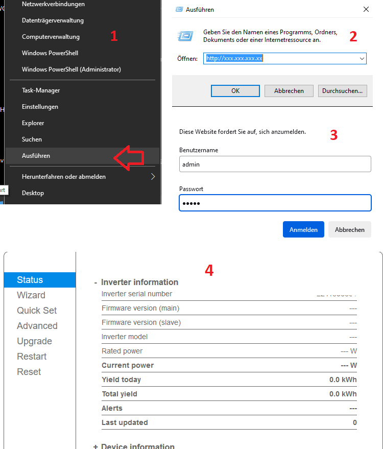

@eugenius kannst du mir kurz erklären wie das geht? dann füge ich das vielleicht in die Anleitung mit ein

kann ich dir auch sagen, habe ich auch nie anders gemacht. Also du gehst auf die IP vom WR und dann über das Menu wie gehabt. WR muss dafür natürlich im WLAN sein, aber das haben wohl die meisten.
Ist aber nicht Sinn und Zweck des ganzen, denn ich schalte (per HA) ja den Akku offline, wenn er so weit runter ist, wie ich einstelle und er geht erst wieder an, wenn 200W eingespeist werden. Da dies nur Netz parallel funktioniert, muss ich im Notstromfall per Hand umschalten, was sicher eh nicht oft passieren wird. Damit fällt deine Lösung schon mal aus. Aber testen werde ich das mal, ob sich das Verhalten dann Ändert, muss aber auch so funktionieren.
@linuxdep genau (aber nicht WR selbst, sonder WLAN/LAN Stick vom WR)

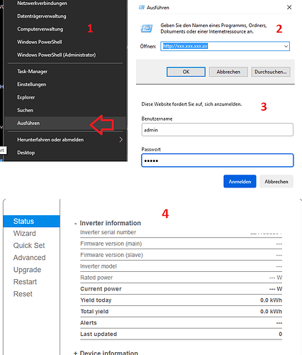

kann ich dir auch veraten.
Voraussetzung ich bin im Gleichen Netzwerk angemeldet.
Als erstes braucht mann die IP Adresse ,die kann mann zum Beispiel in der Fritzbox nachschauen unter W-Lan verbindungen.
Die kann mann im Rechner unter Ausführen eingeben http://xxx.xxx.xxx.xx
Die xxx.xxx.xxx.xx nartürlich mit der richtigen ersätzen.
Und dann kommt auch schon die Benutzer , Passwort Abfrage.
