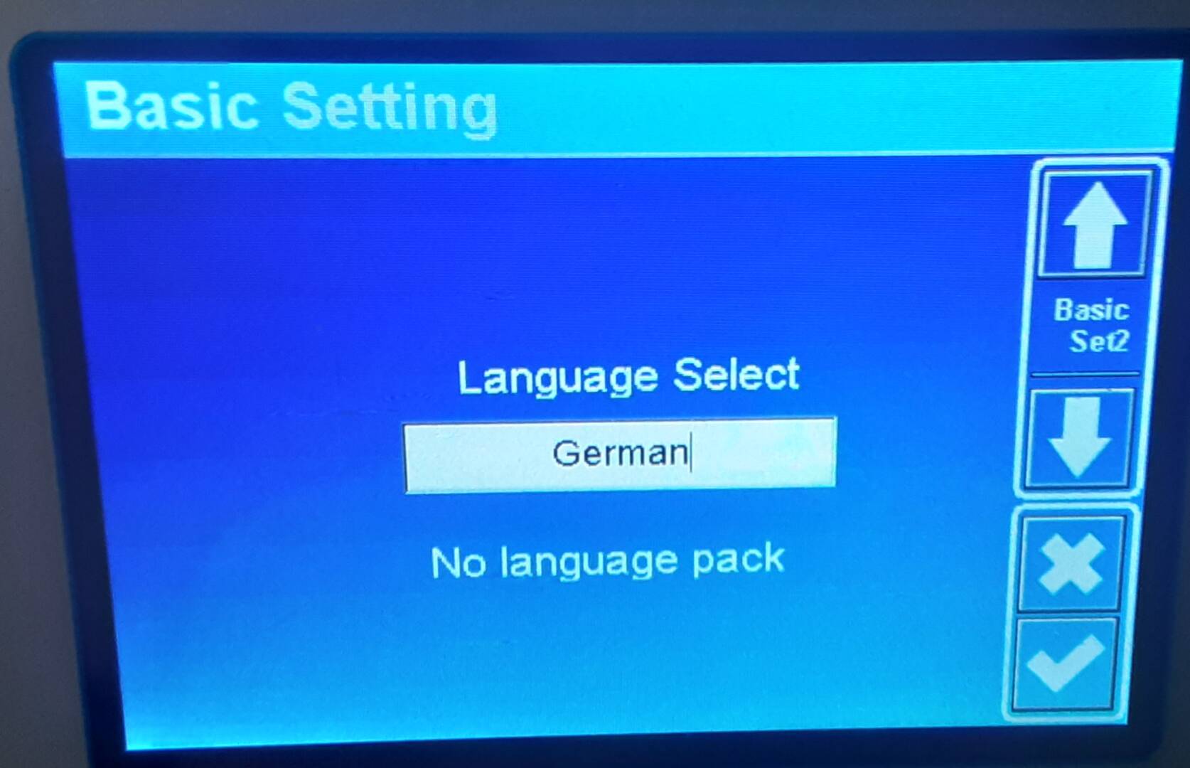

Habe soeben erfolgreich update abgeschlossen
Vorher C031 und 1124
Jetzt hätte ich gerne auch noch das Language Pack hat das schon jemand ?
Gruss Dirk
