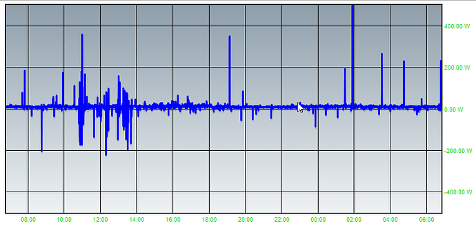

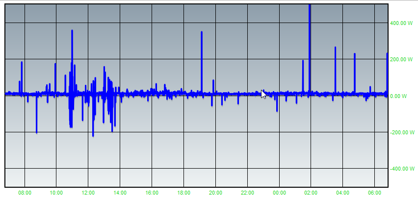

Ist bei mir auch mit der 1128 sauber. Nur vormittags, wenn MI anfängt/aufhört gibts Gezappel
Bei mir geht das 24 Stunden
