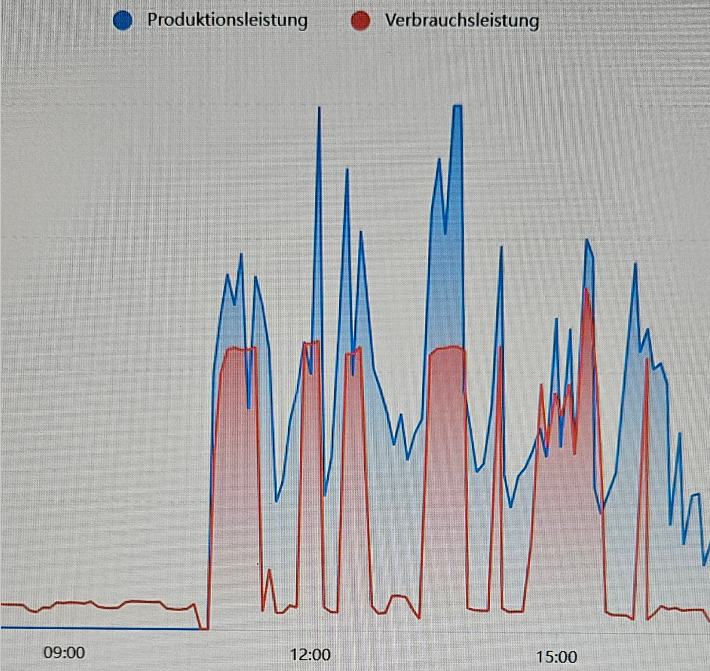

Seit ca. 1Woche im Betrieb. Gestern gegen 10:30 ist mir aufgefallen, dass keine Leistung vom Dach kommt also Stromlos gemacht. Danach sofort Lieferung von ca. 2,5kW.
Bug in der Firmware?
@katojudo spiel doch wie im ersten beitrag geschrieben die 1140 mit dem passenden HMI selber ein.
