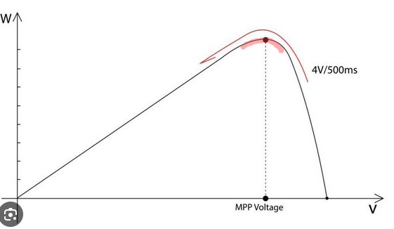

Ein MPPT-Regler ist nichts anderes als ein Potentiometer, ein verstellbarer Widerstand.
des Nachts dreht der WR den Widerstand auf max, wenn die Sonne aufgeht produzieren die Panels eine Spannung und weil kein Strom fliesst ist diese maximal hoch, wenn sie hoch genug ist dass der MPPT aufwacht dreht er den Widerstand herunter mit dem Resultat das Strom fliesst und aufgrund der Widerstände im PV Modul die Spannung herunter geht. Jetzt könnte er bis zum Widerstand Null seinen Potentiometer herunterdrehen dann wäre der Kurzschlussstrom der Module erreicht aber leider keine Spannung mehr vorhanden und die Leistung ist entsprechend auch Null, wir wollen aber maximale Leistung von den Modulen, nicht maximalen Strom nicht maximale Spannung.
Also dreht der MPPT Regler den Potentiometer nur so lange herunter bis die Leistung (Spannung mal Strom) wieder kleiner wird und dann wieder minimal nach oben.
Und das probiert er regelmässig aus, mal höheren Widerstand mal niedrigeren Widerstand wird die Leistung grösser dann behält er die Richtung.
Das machen alle MPPT Regler die gurken da im rot markierten Bereich herum und holen das Beste raus.
Die mit Schattenmanagement machen nichts anderen, ausser das die noch zusätzlich zu dem genannten sich sagen:
Scheissegal ob die Leistung jetzt gerade fällt, ich drehe den Widerstand trotzdem weiter.. hoch oder runter und schau mal ob da irgend wo im Nirgendwo die Leistung wieder steigt, evtl. sogar auf einen Wert, der höher ist als den Wert den ich gerade eben bei dem letzten gefundenen MPP (maximalem Leistungs Punkt) hatte

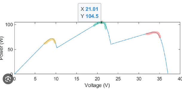

er finde Leistungsmaxima bei viel tieferen Spannungen, weil irgend wo im String Schatten ist und die Bypass-dioden den Verschatten bereich überbrücken (bei drei Dioden pro Modul fällt dann die Modulspannug um 1/3 seiner Spannung pro Diode) .
Auf dem Bild hat er drei Maximas gefunden und wird sich bis zum nächsten (scheissegal ich schau mal bei höheren oder niedrigeren Spannungen irgend wo noch ein Maximum sich versteckt-Phase) den grünen Bereich hoch- und herunterfahren.
Also Schattenmanagement ist keine Hardware, sondern eine Software.
Und wann Deye das macht ist eine Entscheidung die nichts mit können sondern evtl. mit Patenten zu tun hat.
Diese Scheissegal ich schau nach Phasen heissen "Global MPPT Scanning" Phasen, und in der Phase produziert der WR kein Leistung, also gilt es abzuschätzen wie oft man spazieren gehen soll zum nachschauen... weil zu oft weg vom Arbeitsplatz erhöht die Moral aber senkt irgend wann die Arbeitsleistung.
