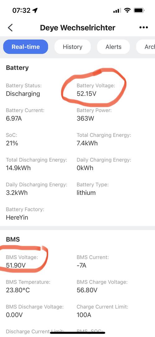

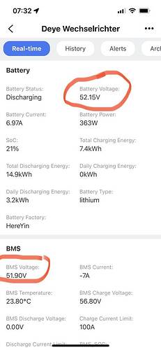

Hallo Zusammen,
ich habe heute auch die 1140 auf meinen 10KW Wechselrichter installiert. Alles funktioniert soweit ganz gut. Mir ist jedoch aufgefallen, dass bei Steuerung über Bat V, die Werte die ich einstelle ungefähr 1V abweichen. Bedeutet stelle ich bei den Grenzwerten 56,8V ein, lädt der Deye auf 55,8V. Normalerweise nutze ich auch das BMS der Batterien (2x Pytes 5,12kwh), hier habe ich allerdings das Problem, dass die gemessenen Voltwerte (Gemessen von Batterie und Gemessen von Wechselrichter) voneinander abweichen (siehe Anhang). Dadurch lädt der Wechselrichter im BMS Modus nie auf die 56,8V sonder 56,8 -0,3V. Dadurch erreicht der Akku SOC nicht die 100% sondern nur 99%.
Leider gibt es ja keine Offset Einstellung oder ähnliches. Kennt einer vielleicht diese beiden Phänomene und hat ggf. eine Lösung? Ich muss dazu sagen diese 0,3V Differenz hatte ich auch schon bei den alten Firmwaren.
Viele Grüße
Daniel
Dickere Kabel?! Dein Querschnitt wird zu klein sein.
@benni Wo meinst du dickere Kabel? Ich habe die Standardkabel von Pytes genutzt die sind schon Dick. Glaube das sind 25mm2.
Oder welche Kabel meinst du?
Ist jetzt zwar schon alles off Toppic, aber der Querschnitt ist uninteressant, da zum Ende des Ladevorgangs ja nur noch sehr kleine Ströme fließen. Da fällt laut Ohmscher Regel dementsprechend auch nur wenig Spannung ab.
