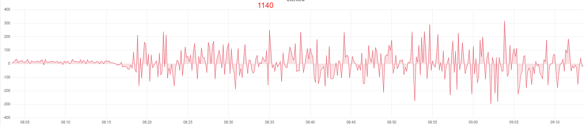

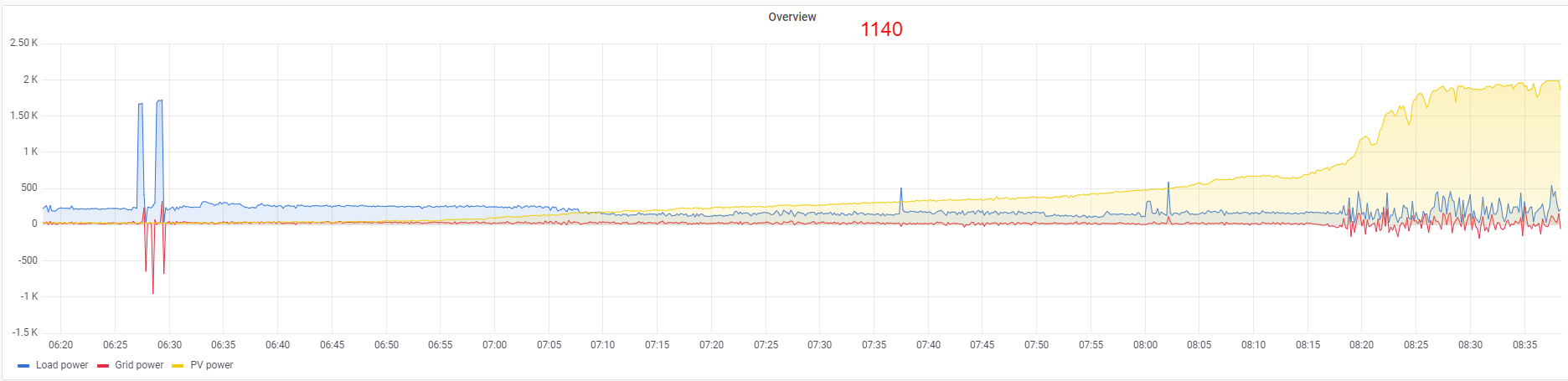

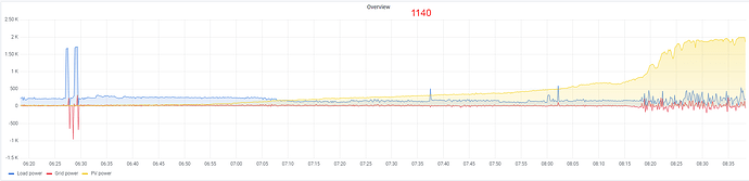

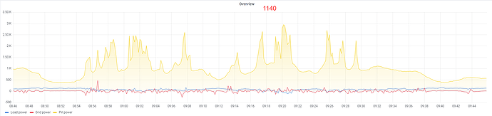

So sieht das Regelverhalten der 1140 jetzt aus, nachts weitgehendst Ruhe, setzt PV Leis
tung ein gehts los...

@totti1001

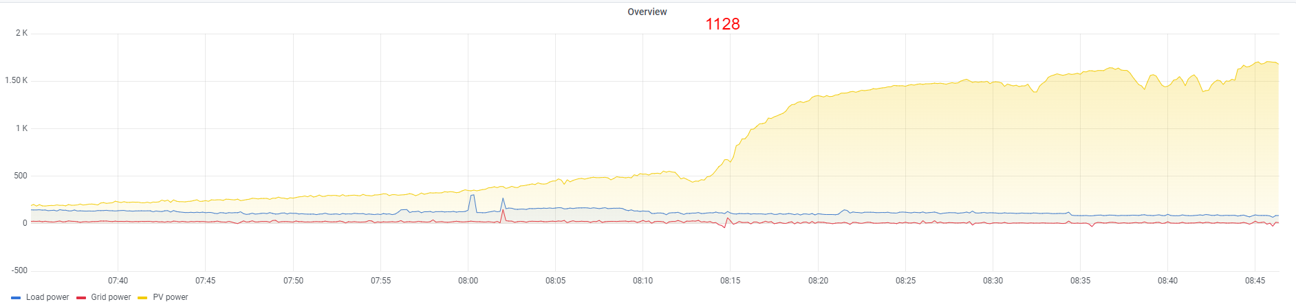

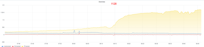

bei mir siehts noch etwas ruhiger aus, auch wenn sonne da ist.
Ich hab am Tag ca. 100 Wh Netzbezug. Vorher waren es mindestens 1 KWh.
100Wh? WOW das ist natürlich super niedrig.
1140 mit Akku?
@solr_joker Jup, hab einen 14 kWh Akku dran.
Ich vermute dass die den kompletten Regelkram neu programmiert haben.

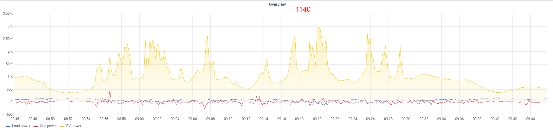

Bei 100wh/Tag würde ich auch nicht meckern aber bei mir sind es zwischen 400 und 600wh/Tag (1140 + Akku). Geht die PV Leistung unter 1kw sieht es recht gut aus, meist sogar unter den 20 Zero Export, aber sobald die Leistung hoch geht geht's in der Spitze bis zu 200w. Ich schau mir das noch etwas an und gehe sonst zurück zur 1128 und schalte den Mi Port nachts wieder aus.
@totti1001 MI hab ich auch an Gen-Port ... hmm ich muss das mal am Wochenende beobachten, wenn wir zuhause sind. Wechselnder Verbrauch macht da sicher auch bissl was aus. aber bisher kann ich nicht meckern...

Wechselnder Verbrauch wäre ja halbwegs ok aber wie du anhand der Grafik siehst, ist der Verbrauch relativ gleichmäßig und sobald die PV Leistung hoch geht, fängt das "gezappel" an. Und ich schau nicht nur auf die Software sondern direkt am Zähler, so gehen allein von 0 Uhr bis ca. 5 Uhr bereits ca.200w weg nur wegen der Regelung (den Eigenverbrauch lass ich mal aussen vor), trotz vollem Akku. Kannst jetzt auf den Tag hochrechnen, wenn nicht gerade eingespeist wird. Aber ich habe mir für die Sonnenmonate schon was anderes überlegt.

Tja Benni, deine Meinung zu dem Thema kenne ich mittlerweile ;). Und ja, ich kenne sogar das Ergebnis deiner Rechenaufgabe... Wir hatten im August immer gutes Wetter und auf Grund meiner Akku Größe war kein Netzbezug auf Grund hoher Lasten nötig. Trotzdem 24 kwh Netzbezug.
Und in deiner Rechnung hast du auch eines nicht berücksichtigt : ab Mittag bis zum frühen Abend hatten wir fast immer Einspeisung, da findet kein Netzbezug statt,da stimmt dann die Rechnung 24h x 20 nicht mehr
Und die Frage ist, wie wird es über Winter bei kaum PV Ertrag, wenn er dann den ganzen Tag so schwingt sind es bei weitem keine 20w mehr Bezug.

Als Begründung für die 20 W-Grenze für Zero-Export Power wurde mir von Deye genannt:
Yes, we fixed the zero export power at 20W, which can reduce some power fluctuations
Das scheint also kein Versehen gewesen zu sein.
