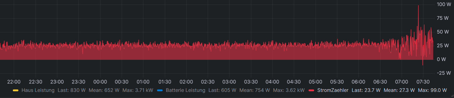

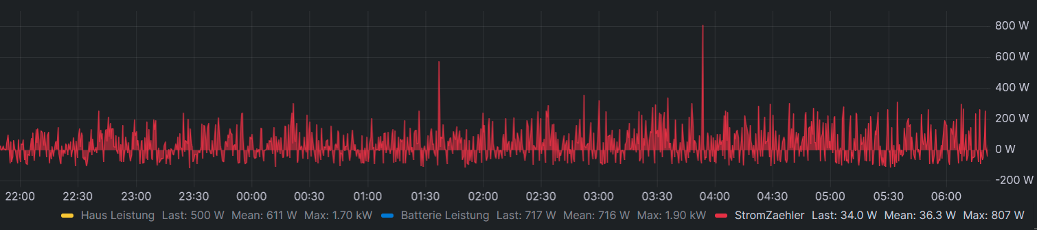

Info: Die Regelung bei der neuesten Firmware 2005-1139-1807 hat sich trotz der 20W Begrenzung deutlich verbessert. Zumindest bei mir. (Gen Port auf Micro Inverter)
Die Daten kommen direkt vom Zähler jede Sekunde.
2005-1135-1807
2005-1139-1807
5-1135-1807
005-1135-1807
das sieht ja erfreulich aus
Sieht zwar sauberer aus, aber im "Mittel" machts halt auch nicht viel aus. Wir machen uns da mit unserer Überwachung glaub selber verrückt. Würde er super sauber auf 20W Bezug regeln, hätte man ~14kwh Bezug im Monat. Ich hab ~4kwh (Software 1128) Konnte drum das "Gejammer" noch nie verstehen.
@Benni: Naja immerhin 25%. Das mag sein, dass sich einige verrückt machen.. wobei es bei mir täglich ca. 1,0 bis 1,5 kWh sind. Heute komme ich auf ca. 0,8 kWh (vorraussichtlich) mit der neuen Software. Unglaublich, dass du nur 4 kWh im Monat hast. Mir kommt es auch nicht auf ein paar kWh drauf an... fällt bei 8 MWh/ Jahr eh nicht auf :wink: Wobei ich mich über ca. 25% weniger Eigenverbrauch in meinem Fall schon freue.
Bin jetzt extra nochmal zum Zähler gelaufen :slight_smile: Passt, weil ich nämlich das letzte Mal am 22.07. geschaut hatte. Sind wieder genau 4kwh laut VNB Zähler. Deye sagt 3,8kwh
Hab eigentlich alles auf "Standard" und MI aktiviert. Parallel läuft n Growatt mit 1,2kw. Klar sind 25% halt 25%. Aber "normal" mit 20W Bezug hat man 0,5kwh pro Tag. Und hier laufen halt alle Amok, weil sie 0,2kwh haben. Darauf komm ich irgendwie nicht klar. Ich hab im Mittel 0,15. Alles super. Drum werd ich mich auch hüten, irgendwelche Updates einzuspielen :slight_smile:
PS: mein Growatt hängt (noch) nicht am GEN, sondern in nem ganz anderen Stockwerk einfach am GRID
PPS: hab morgens und abends auch Schwankungen +-150W wenn der Growatt anfängt bzw aufhört. Aber das macht halt in Summe kaum was aus. Wenn man natürlich grad in dem Moment vorm Zähler steht, wird man verrückt ?
