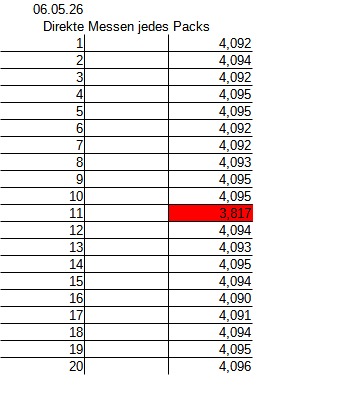

OK, dann haben wir die paradoxe Situation, dass 7 Einzelzellen mit jeweils 4,084V parallelgeschaltet 3,817V haben. Ohne dass ich dafür eine konkrete Hypothese hätte, löte doch mal die beiden roten Kabel am Minus-Pol von Pack 11 ab und miss noch mal die Spannung des Blocks.
Hast du verfolgt, wo die beiden Kabel hingehen?
Naja, wenns direkt gemessen ist ists richtig .

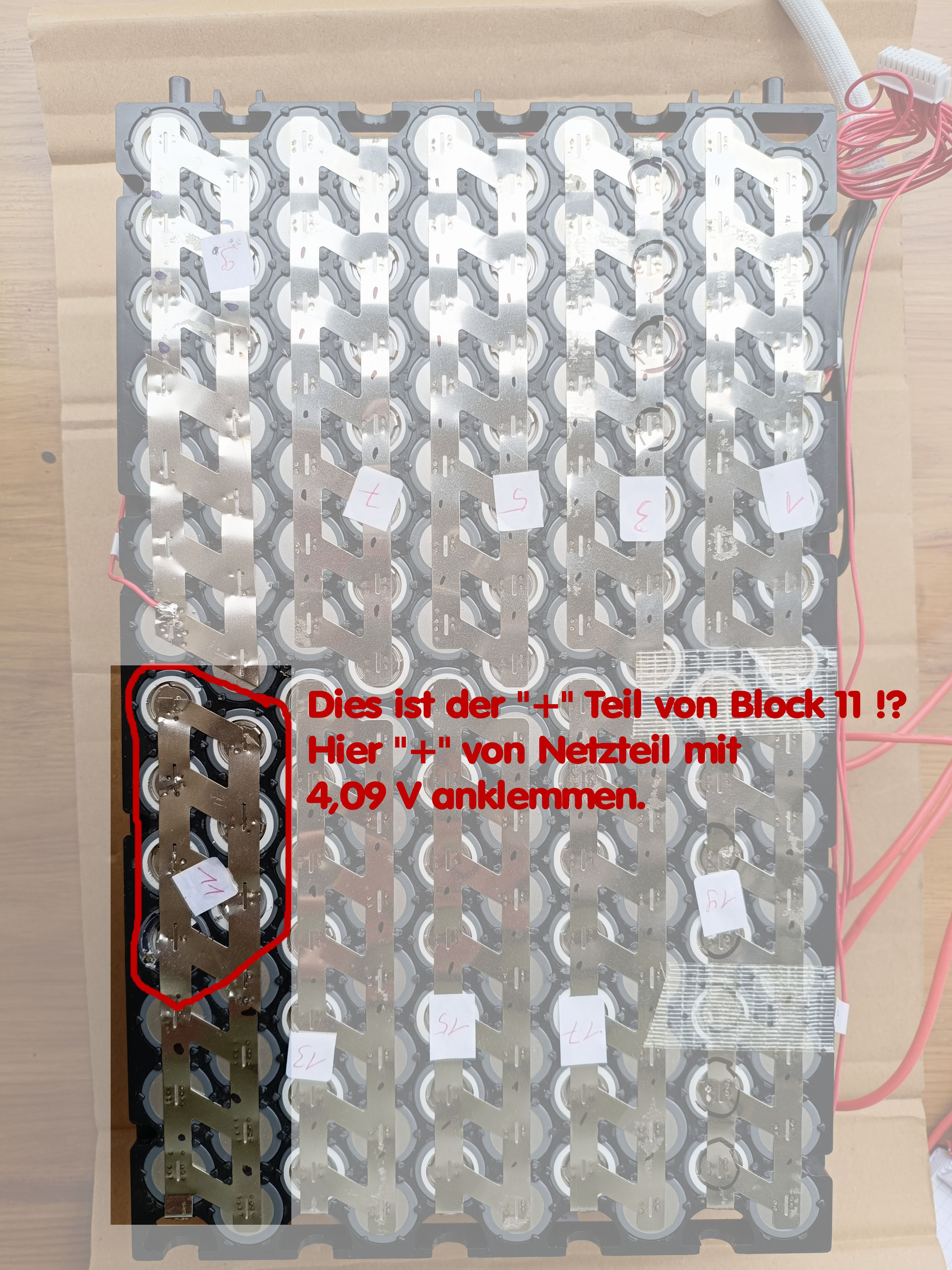

Die eine Zelle/Stufe mit dem Labornetzteil nachladen.

Kannst du mir bitte erklären, wie ich diesen einzelnen Pack 11 lade ???
Ich vermute mal,
  • das ich alle Zellverbinder drann lassen kann.
  • das ich von meinem Metzteil (s.u.) mit Krokodilklemmen auf die Zellverbinder ( + und + von Block 11) anklemme
  • Mit wieviel Volt und Ampere soll ich laden ??
  • Wann soll ich mit dem laden aufhören ??
  • Wie kontrolliere ich dann alles.
Vielen Dank
Christian
Genau, plus und minus direkt an die Verbinder. Bitte polrichtig, plus an plus.
Spannungseinstellung auf 4,0x V, genau die spannung die due anderen haben, strombegrenzung grob auf 3 bis 5 A. Wenn derStrom wegen dünner Leitungen niedrige bleibt, lass es so, nicht die Spannung höher stellen.
Dann schau schon zu, wie die Spannung am netzteil ablesbar langsam steigt, und dann der Strom zurück geht. Kann ein paar Stunfen dauern.
Mess vorher noch die Spannung am netzteil mit dem dmm, grün und rot. Der schwarze ist nicht benutzt

Vielen Dank für die Anleitung. Sorry, das ich hier so unsicher bin.
Ich werde heute Abend mal unter beobachtung laden und dokumentieren:
Anbei noch 2 Bilder, wie ich es verstanden habe und anschließen werde.

So, am 9.5.26 war der Zellenblock “fast” voll (4,083) anstatt die anderen Blöcke mit 4,09x…
Bei meinen Messungen bis heute, waren alle anderen Blöcke eigentlich immer gleich, blos unser Block 11 hat einen stetigen Spannungsverlust von 0,005 Volt.
18.05.26
Direkte Messen jedes Packs 11
Alle anderen haben die Spannung gehalten
09.05.26 Täglicher
Spannungs-
Verlust
4,083
11.05.26 -0,004 4,075
12.05.26 -0,005 4,070
13.05.26 -0,006 4,064
14.05.26 -0,005 4,059
17.05.26 -0,007 4,039
18.05.26 -0,006 4,033
Ich habe die Zellen schon mal bestellt… hat aber Lieferzeit.
Wie würdet Ihr vorgehen ?
  • alle 7 Zellen erneuern und auf die Spannung der anderen Zellenblöcke bringen ?
  • die 7 Zellen ausbauen und einzelnd unter belastung testen und nur die defekte/n Zelle/n austauschen.
