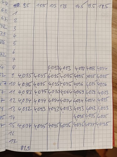

Finde defekten Zellenblock nicht und bin ahnungslos
Alle 7 erneuern und die ausgebauten Alten mal durchmessen. Dann hast du vielleicht noch Reserve. Wenn der Ersatz aber teuer ist, dann erst trennen, messen Anzahl der fehlerhaften ermitteln und dann auch nur die nötige Menge bestellen. Sparsam aber mühsam.

So, ich habe neue Batterie zellen bekommen und gleich alle 7 des Blocks ausgetauscht. Vorher die einzelnen Batterien auf die gleiche Volt 4,09 gebracht.
BMS hat gemeckert … aber nachdem ich das Ladegerät angesteckt hatte… ging alles wie normal.
Das AKKU-Pack funktioniert einwandfrei, mein Roller hat wieder Abzug und Reichweite und ich bin sehr glücklich.

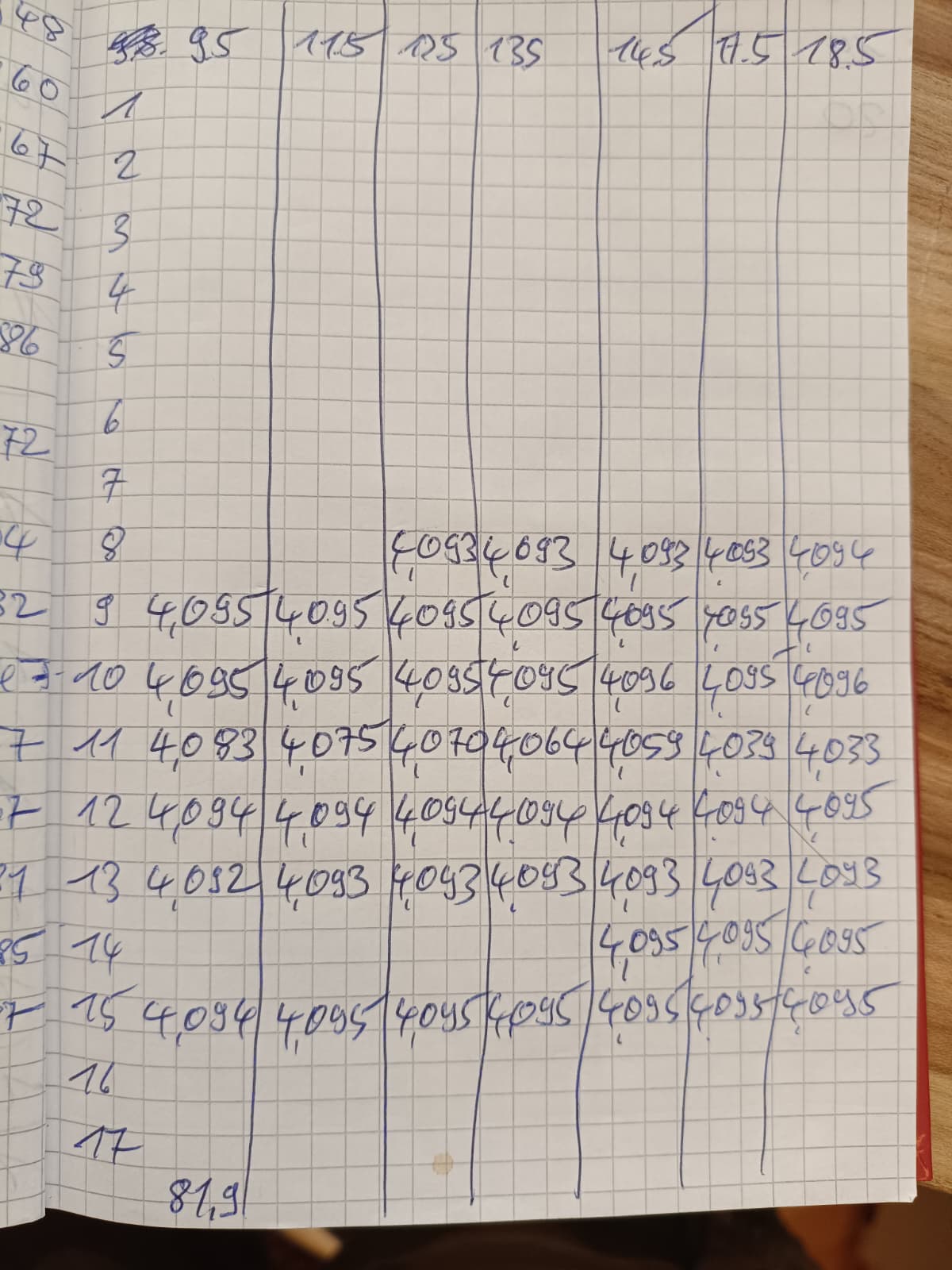

Spannend ist noch, welche Messergebnisse du mit den gebrauchten hast.
Wenn es ein Zahlendreher beim Aufschreiben gewesen wäre (zB. 40,80 statt vermerkt 40,08) dann wäre Pack 11 in Wahrheit 4,11 gewesen) sowas ist mir schon mal opassiert (habe eine “Sauklaue” noch dazu…).
Hoher Innenwiderstand der (einzelner) Zellen ist wohl die Ursache.
Anbei wie ich die einzelnen Blöcke gemessen habe.. über die Tage hinweg.
11 ist abgefallen… daher hab ich den komplett ersetzt.
