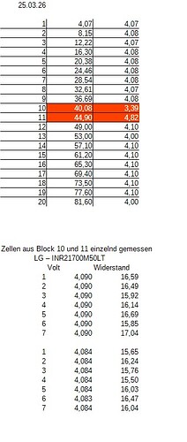

Daher habe ich den Akku (20s7p) zerlegt und die Spannung an den Lötpunkten an denen die BMS Kabel angeschlossen sind gemessen. (BILD)
In meiner Ahnungslosigkeit, war ich natürlich sofort der Meinung Block 10/11 muss deffekt sein.. und das würde dann alles erklären.
Also hab ich die Nickel-Streifen entfernt und einzelnd gemessen.(BILD)
Ich bin jetzt ganz schön ratlos..
Die Werte von
LG INR21700M50LT
schauen doch gar nicht so schlecht aus. Oder müssen die Innenwiederstände auch genau gleich sein ??

Die Spannung an zelle 11 ist zu hoch. Zur schnellen Abhilfe kannst du sie mit einer Scheinwerferglühlampe gezielt entladen. Dafür sorgen normalerweise Balancer in solchen Batterien. Wenn die dann auch auf 4,1V ist und auch nach einiger zeit noch hat, kannst du wieder aufladen. Zelle 10 ist zu niedrig. Das kann man beheben, indem man alle anderen Zellen weiter entlädt. Dabei kann man mit einer 12V Lampe immer drei Zellen auf einmal entladen. Es dauert lange, man muss viel Geduld haben und das Ganze lückenlos unter Aufsicht machen
Die Zellen sind OK. Die Frage ist, warum die gemessenen Spannungen an den Blöcken 10 und 11 “verschoben” sind. Wenn man die addierten Spannungen halbiert, kommt der korrekte Wert heraus. Du kannst wohl noch keine Bilder einstellen, aber das wäre hilfreich, um den Fehler einzugrenzen. Sprich doch mal einen Mod an, ob er dich freischalten kann.
Das ist aber nur eine Vermutung? Wie kommst Du denn auf sowas? Wenn er manuell mit vernünftigem DMM gemessen hat, sollten die Werte doch stimmen? Eine Zelle ist massiv überladen, die andere fast leer. Die eine muß entladen, die andere aufgeladen werden. Und dann eine Weile beobachten, d.h. nachmessen wie sich die Spannung nach Stunden, Tagen, Wochen… verhält.
Nö, wenn man 7 Zellen mit je 4,084V parallelschaltet, kann die Spannung niemals 4,82V sein. 7 parallele mit 4,090V können auch niemals 3,39V ergeben. Dass (4,82 + 3,39)/2 die korrekten 4,10 V ergibt, ist ein weiterer Hinweis.

  • Beim durchmessen ist mir eigentlich erst nur der Block 10 mit 3,39V aufgefallen
    Der Block 11 mit 4,82V ist mir gar nicht so aufgefallen - da ich nur nach “tiefen” Werten überflogen habe.
    Komisch ist das (3,39 + 4,82) = 8,21 / 2 = 4,105 ja eigentlich gar nicht falsch ist..
Ich dachte.. klar, Block 10 da sind zellen deffekt und habe die Nickelstreifenverbindungen gelöst und alle Zellen einzelnd gemessen. Aberdiese schauen doch - bis auf den Widerstand gut aus.
Daher meine Fragen:
  • was könnte diese Messwerte (Block 10/11) verursacht haben
  • Sind die Zellen aus Block 10/11 deffekt - oder wie kann ich das besser überprüfen.
Da Schweißgerät und nickelstreifen noch unterwegs sind, kann ich leider die Blöcke nicht “zusammen” nochmals testen.
@carbo Ich hatte ein Bild mit den Messwerten eingestellt. Was für Bilder benötigst Du ?
@paddy72 Die Messwerte von Block 10/11 sind entsanden, als diese noch verbaut waren.
Ich habe die einzelnen Zellen aus der Batterie genommen und einzelnd gemessen (Siehe unteres Bild im 1. Post) - da zeigt sich - für mich - keine Auffälligkeiten.

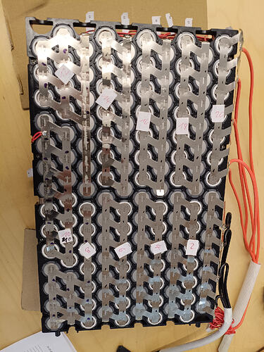

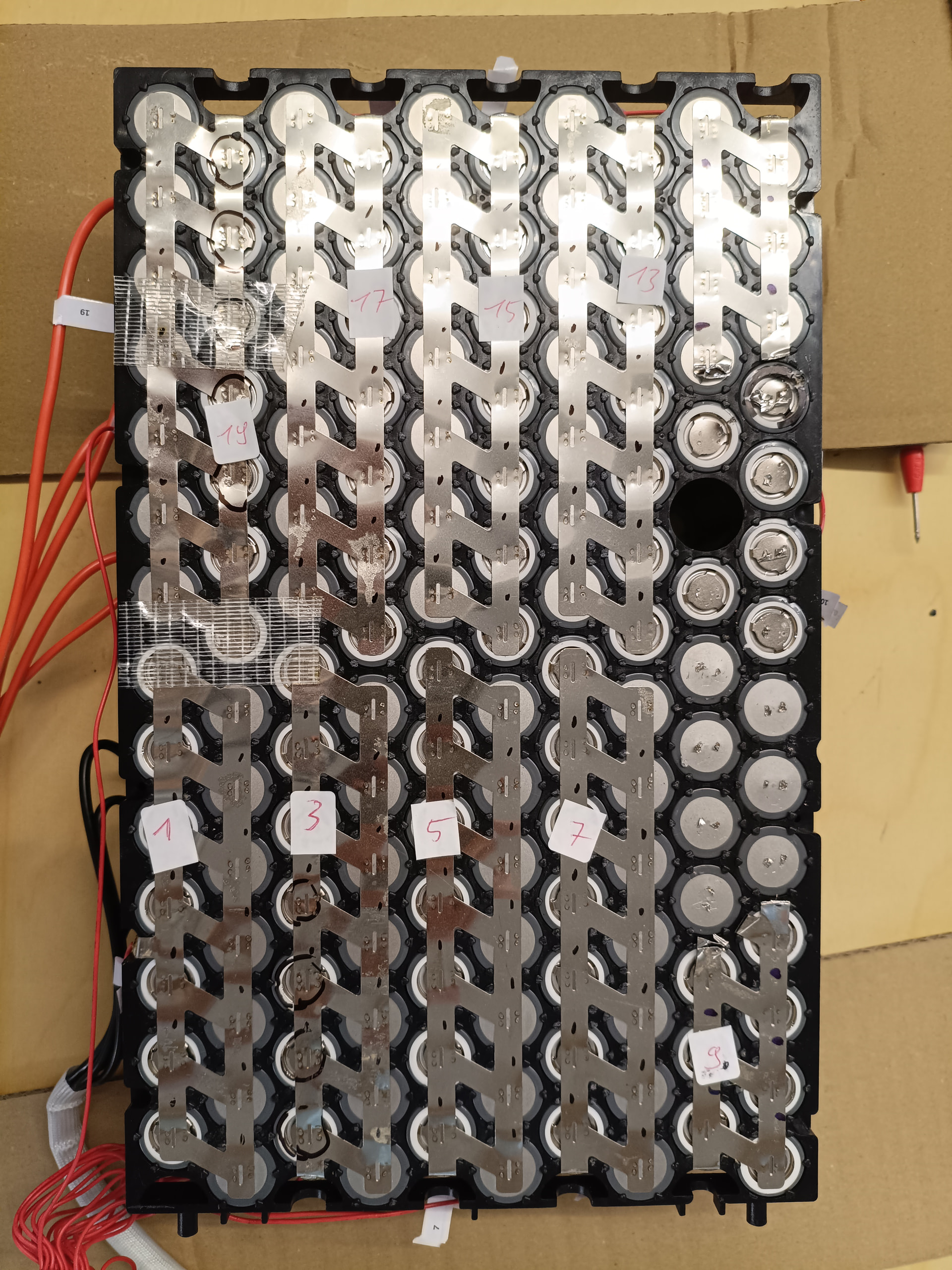

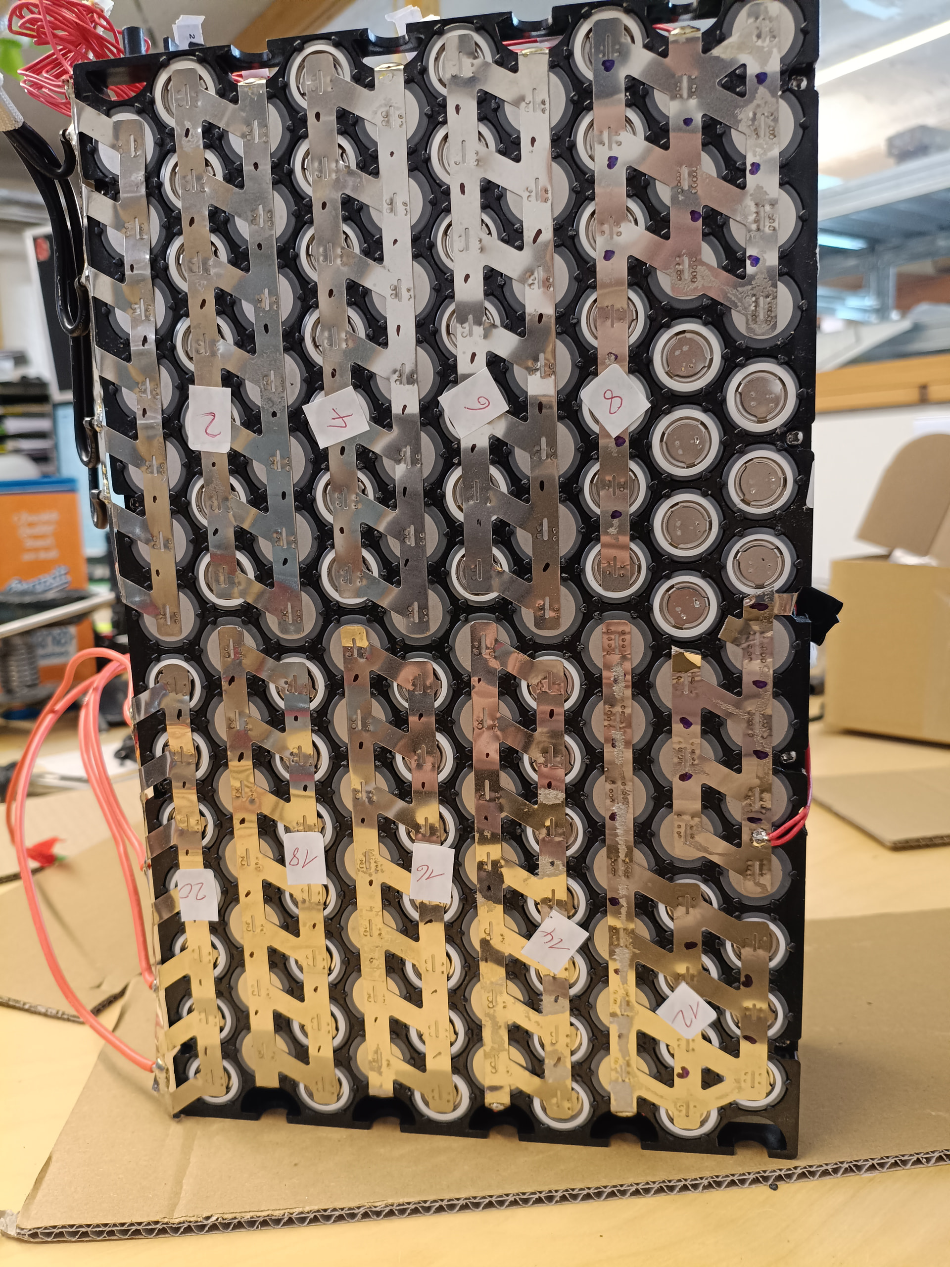

Hier mal ein paar Bilder :wink:
Ich weis zwar nicht, warum ich für die Seite mit den ungeraden Blöcken nur 1 Bild habe (ich dokumentiere normal alles sehr genau :wink: Aber es ist hier gut zu erkennen.
Block 10 ist auf oberen Bild freigelegt..
WICHTIG - was ich auch sehr komisch fand - auf Block 11 gehen auf die - Seite 2 Kabel von dem LB.
Die nummern habe ich nach den Lötpunkten der LB-Kabel Nummeriert.
  • ist auf dem Haupt - Punkt
    Block 1 ist auf dem Lötpunkt mit 4,09 V
    Block 2 ist auf dem Löltpunkt mit 8,18 V
    usw…
Vielleicht hilft euch das weiter.
Vielen Dank
Boergi

Innenwiderstand und Spannung der Zellen sind in Ordnung. Demnach sind die Zellen OK.
Passt auch zu der Einzelmessung. Deine Messungen machen Sinn, nicht mehr in Frage stellen.

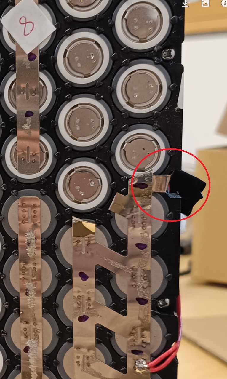

Das sind die Schlüsselfragen und haben sehr wahrscheinlich dieselbe Ursache. 10-11 ist genau die Mitte der Batterie, die eigentliche Verbindung 10-11 hast du abgebaut. Sieht man an den entfernten Teilen noch etwas, was den Defekt verursacht haben könnte? Gibt es ein Bild bevor getrennt wurde?
Hier ist eine Anzapfung zu sehen, wo geht die hin?
Nope... 2s3p heißt zwei Zellen in Serie und davon dann 3x parallel :wink:.
Das da oben müste also wenn ich mich nicht irre eigentlich als zwei getrennte Packs mit jeweils 7p10s anzusehen sein, welche dann zusammen geschaltet wurden und so zusammen 72V ergeben (Nennspannung). Und zwischen 10/11 ist dann die Mittelspannung...
Das ist das Bild “vor” dem Trennen.
Hier sieht man + von Zellenblock 10 (wo Wapperl drauf ist) und den abgang auf der - Seite (komischerweise 2 Kabel) der auf der - Seite von Zellenblock 11 liegt.
Deine Frage wegen der Lasche…. :slight_smile: Die angefragt Lasche war nicht belegt.

Die “kritische” Stelle ist verfärbt, aber hatte nach der Optik wohl Kontakt. Das steht aber im Widerspruch zur Messung. Also neu verbinden und neu messen …
