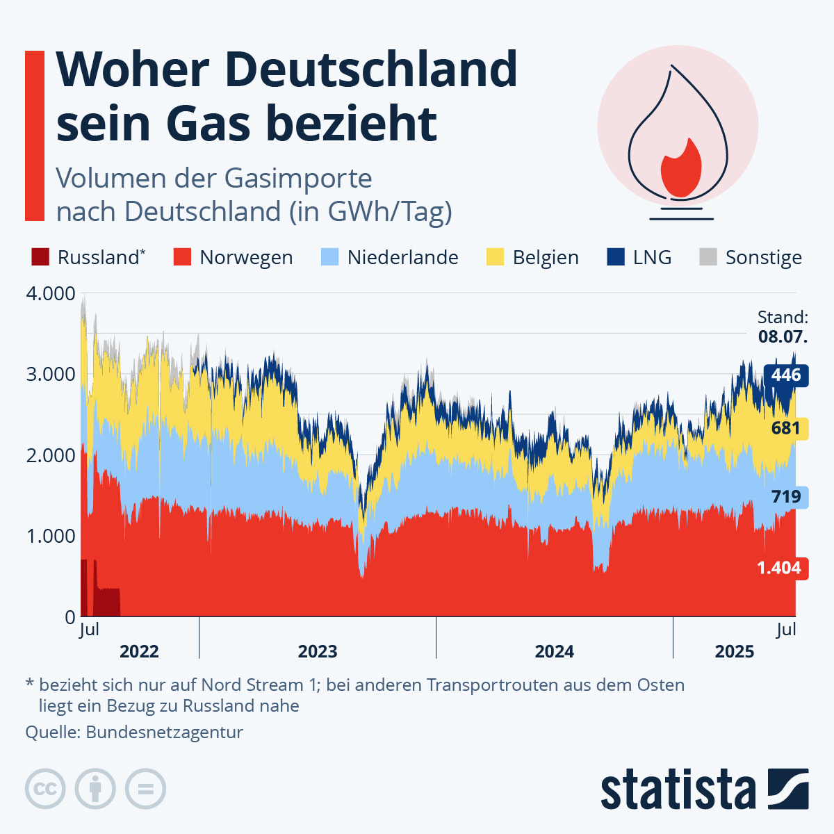

Die größte Menge an Gas importieren wir übrigens per Pipeline aus Norwegen. Wieviel Gas aus den Niederlanden und Belgien letztlich LNG aus den USA ist, hab ich auf die Schnelle nicht gefunden:

Deutschland bezieht rund 14 % Gas aus den USA, wobei es sich um knapp 90 % um Fracking Gas handelt. Beim Fracking werden Unmengen an z. B. Methan und CO2 freigesetzt und große Mengen an Chemikalien in die Böden gepumpt. Und nachhaltig vergiftet.

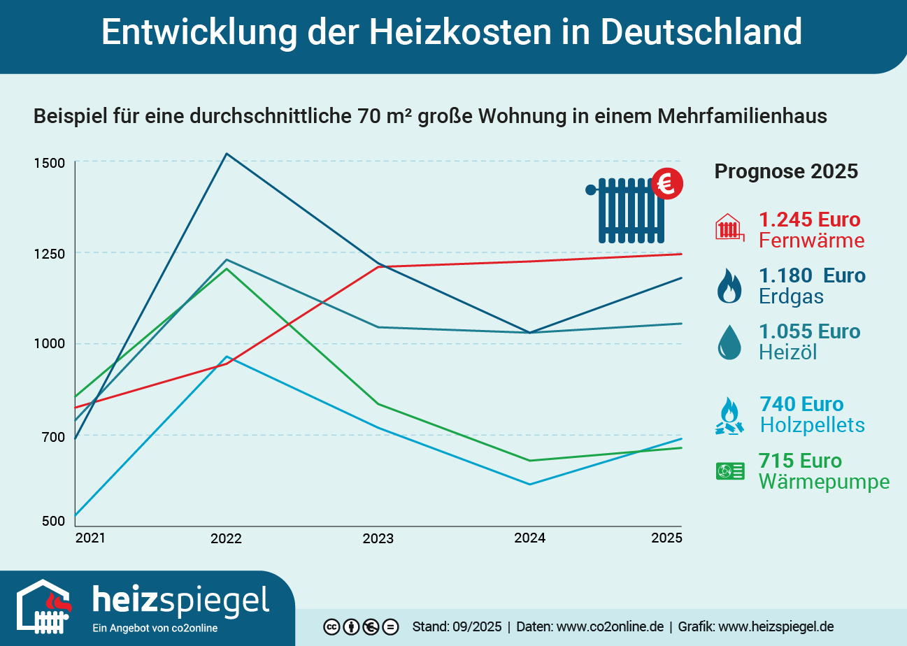

Einschließlich der Investitionskosten in die Heizungsanlage? Da eh keine Option bei uns, hab ich mich da noch nicht im Detail beschäftigt. Die Preise pro kWh sind ja extrem verschieden. Hier bei uns in Bremen wo sie wohl noch relativ günstig ist im Vergleich zu anderen Städten, wirds von vielen als die “Wasch mich aber mach mich nicht naß” Zauberfee Lösung angesehen, nur daß das Potential halt auf 30-40% der Energiemenge (und damit noch weniger % der Haushalte) beschränkt ist, auch in der Perspektive der kommunalen Wärmeplanung.
Hier ist besonders die Entwicklung über die Jahre zu sehen. Und exakt in Eisenach lebt ein Teil meiner Familie. Im PV Forum habe ich aber auch Preise von Hausbesitzern die von 1€/kWh berichten. Einfach mal im WEB suchen, es findet sich recht viel zum Thema.
