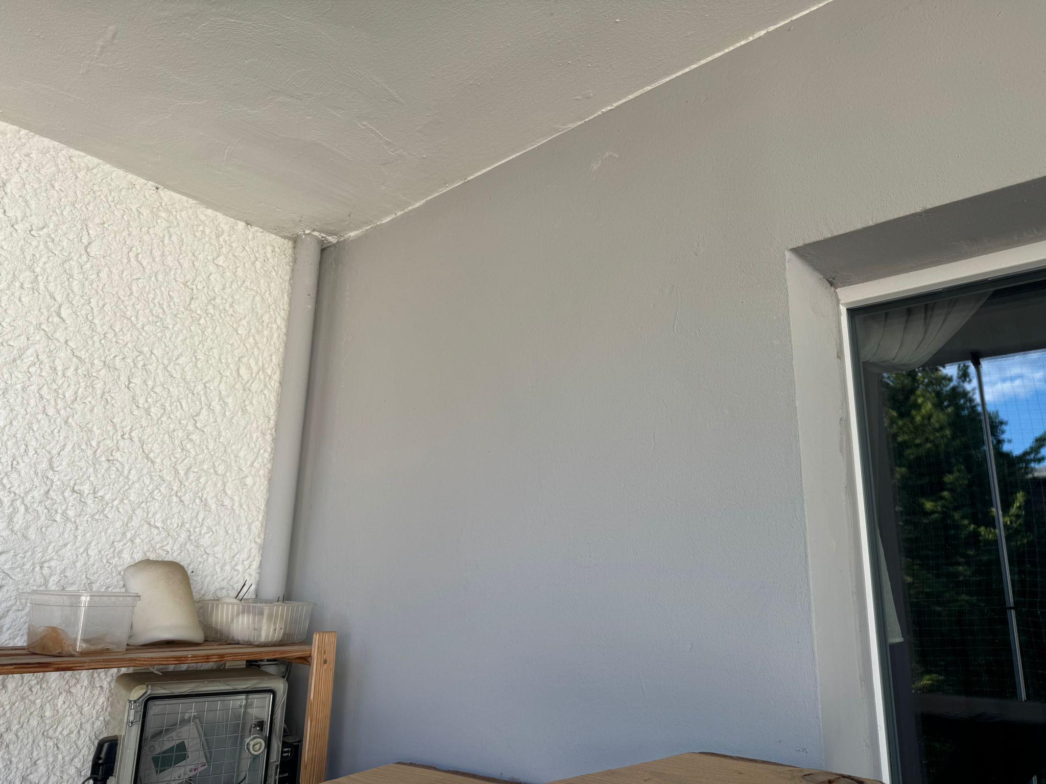

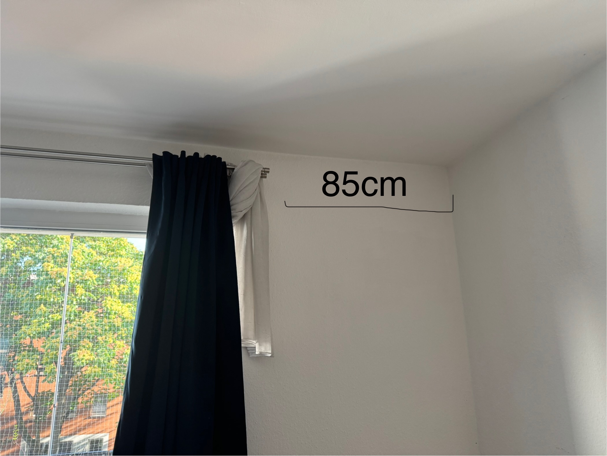

Hier ist das was ich mir überlegt habe. Das Außengerät kommt unter den Balkon von der Partei oben drüber und das Innengerät an die selbe Stelle im Zimmer. Es sind also direkte kurze Wege. Zudem ist dann das Außengerät noch weiter von Frost geschützt und könnte dann die verlorene Wärme durch die unisolierten Wände wieder nach innen pumpen was zusätzlich den Wirkungsgrad erhöht. Nur im Sommer wird es dann wohl draußen stauwärme geben. Allerdings plane ich eh eher selten das Gerät zum kühlen zu verwenden. Wobei…. Warum nicht nutzen wenn man es hat? :see_no_evil_monkey:
Wie sieht das aus eurer Sicht aus? Wäre das so möglich?

Denk dran, dass man eine Mindestlänge der Kälteleitungen haben muss. Viele Hersteller schreiben 3m, aber neuer Daikins sollen wohl auch schon mit 1,5m laufen. Ich würde trotzdem etwas länger lassen. Insofern das AG besser nicht genau hinter das IG, sondern z.B. etwas tiefer setzen. Generell aber eine gute Idee, AG und IG an die selbe Wand zu bauen, das macht vieles einfacher.

Kann man da die Leitung nicht eventuell an der Decke in schleifen legen? Das Außengerät würde ich ungern tiefer hängen, weil ich dann ziemlich viel Platz auf dem Balkon verlieren würde.
Gibt es einen Grund warum eine mindestlänge vorgeschrieben wird?

Naja, dadurch dass der Balkon nach innen gesetzt ist und dazu noch oben drüber ein Balkon ist, hast du eine stauwärme. Du siehst das ja bisschen auf den Bildern. Der Balkon ist nicht komplett offen wo die Wände sofort weg ist, sondern hat an der Seite eine Decke eine Wand und nochmal eine halbe Seitenwand. Sofern kaum Wind geht sammelt sich die Wände definitiv da oben in der Ecke. Bei Wind ist das denke ich etwas hinfällig.
Stauwärme hast Du höchstens durch die halbe Wand zur linken.
Nach oben bringt Dir der Balkon wenig, weil oben nicht beheizt ist. Also verschwindet dorthin die evtl. auf dem Balkon vorhandene Wärme durch den Balkonboden, so wie sie durch Deine Zimmerwand auch verschwindet.
Stell Dich an einem kühlen Abend im November mit dem nackten Allerwertesten mal press an die Wand, von der du die Wärmegewinne erhoffst.
Ich wette Du frierst Dir selbigen ab.
Typisch wird einfach eine Schleife hinter das AG gelegt. Bei 30cm Schleifendurchmesser hast du so schon 1m mehr.
Hintergrund: Geht wohl darum, dass sich der Kältemittelstrom homogenisiert und beruhigt. Und was viele berichten: Bei sehr kurzen Leitungen hat mehr sehr laute Geräusche beim Abtauen, wenn der Kältekreislauf umgeschaltet wird. Weiteres Thema: Geräuschübertragung direkt über die Kälteleitungen nach innen. Die Gefahr steigt bei sehr kurzen Leitungen.

Das ist so nicht ganz korrekt. Die durch die Wand kommende Wärme staut sich auch, obwohl ein ungeheizter Balkon oben drüber ist. Sie kann nicht ungehindert nach oben weg. Das kann man auch an wärmebildaufnahmen sehen, dass die oberen Ecken des Balkons immer wärmer sind. Der Unterschied sind zwar nur 2°C aber auch das ist schon sehr viel finde ich. Generell ist meistens die Oberseite der wohnungsaußenwand wärmer, weil generell direkt unter der Decke mehr Wärme ist als am Fußboden. Entsprechend wird da auch mehr Wärme an die Umgebung abgegeben. Und durch die schützende Decke des Balkons kann diese dort nicht direkt abtransportiert werden.

Hat der Balkon ein Gittergeländer / ähnlich durchlässiges oder dichte Platten?
Das ist der Balkon von meinem Profilbild. Der ist gemauert :wink: daher müsste das Außengerät oben in die Ecke
