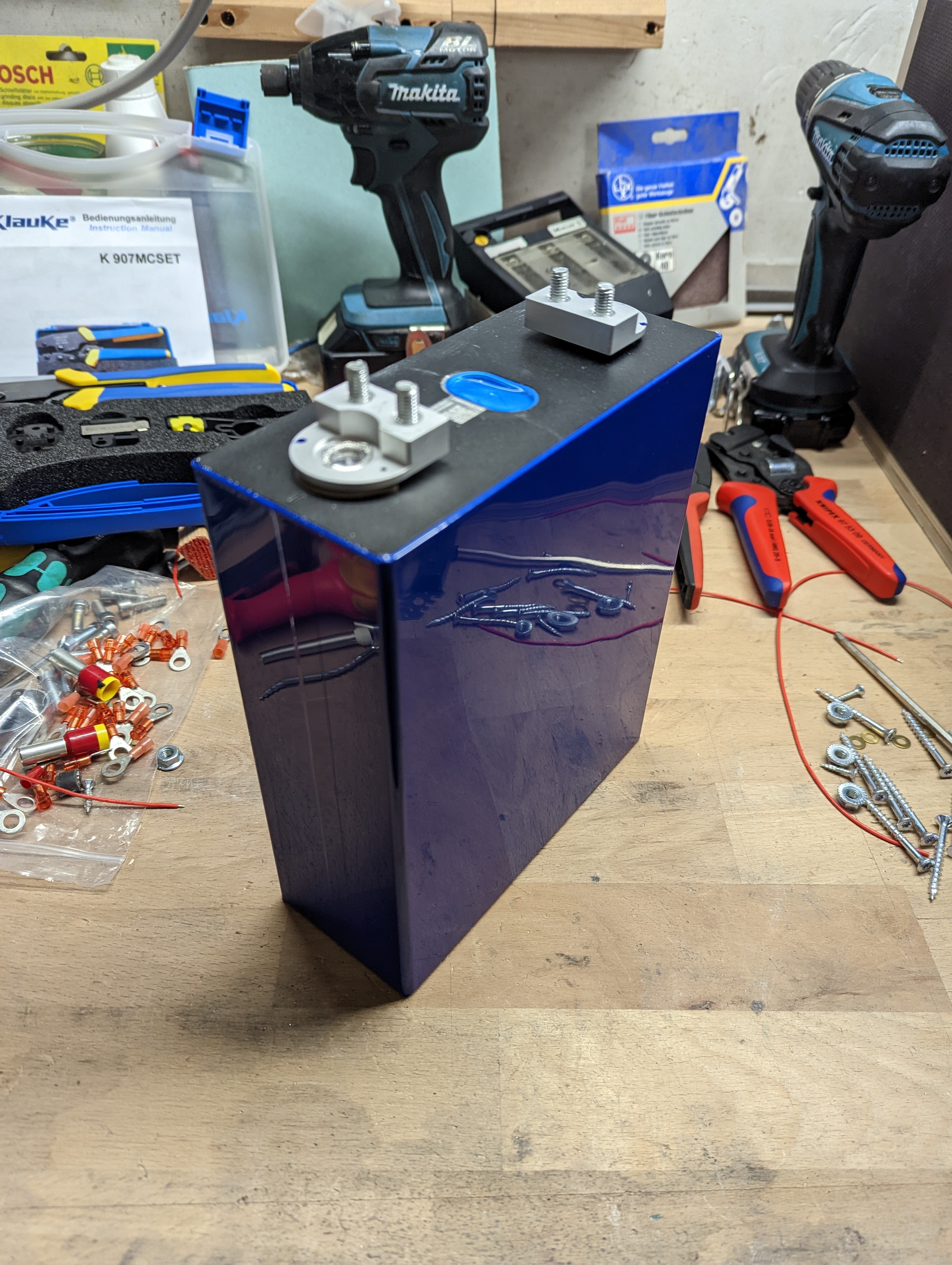

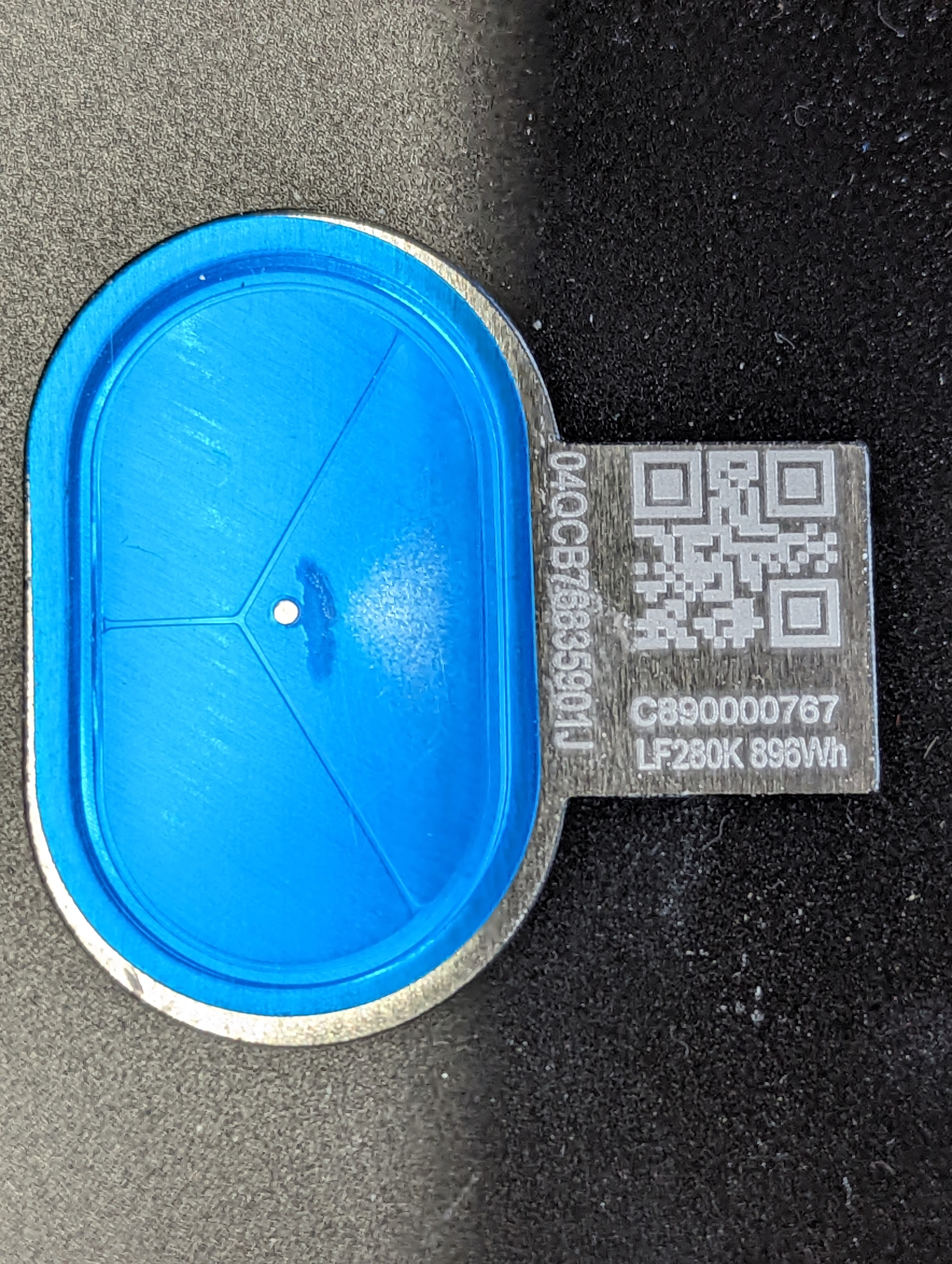

Guten Tag am Freitag habe ich meine Lieferung von nkon.nl bekommen.

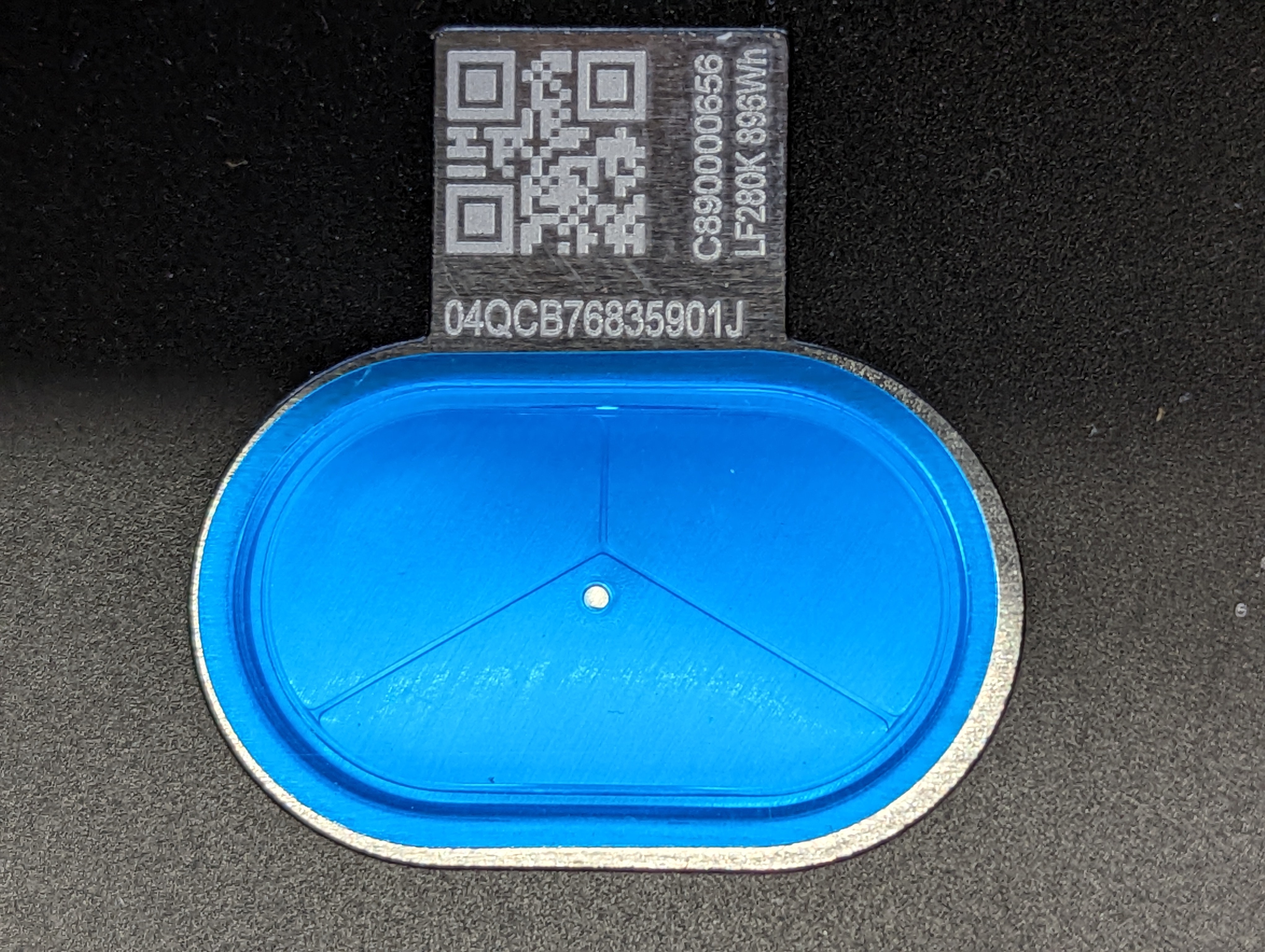

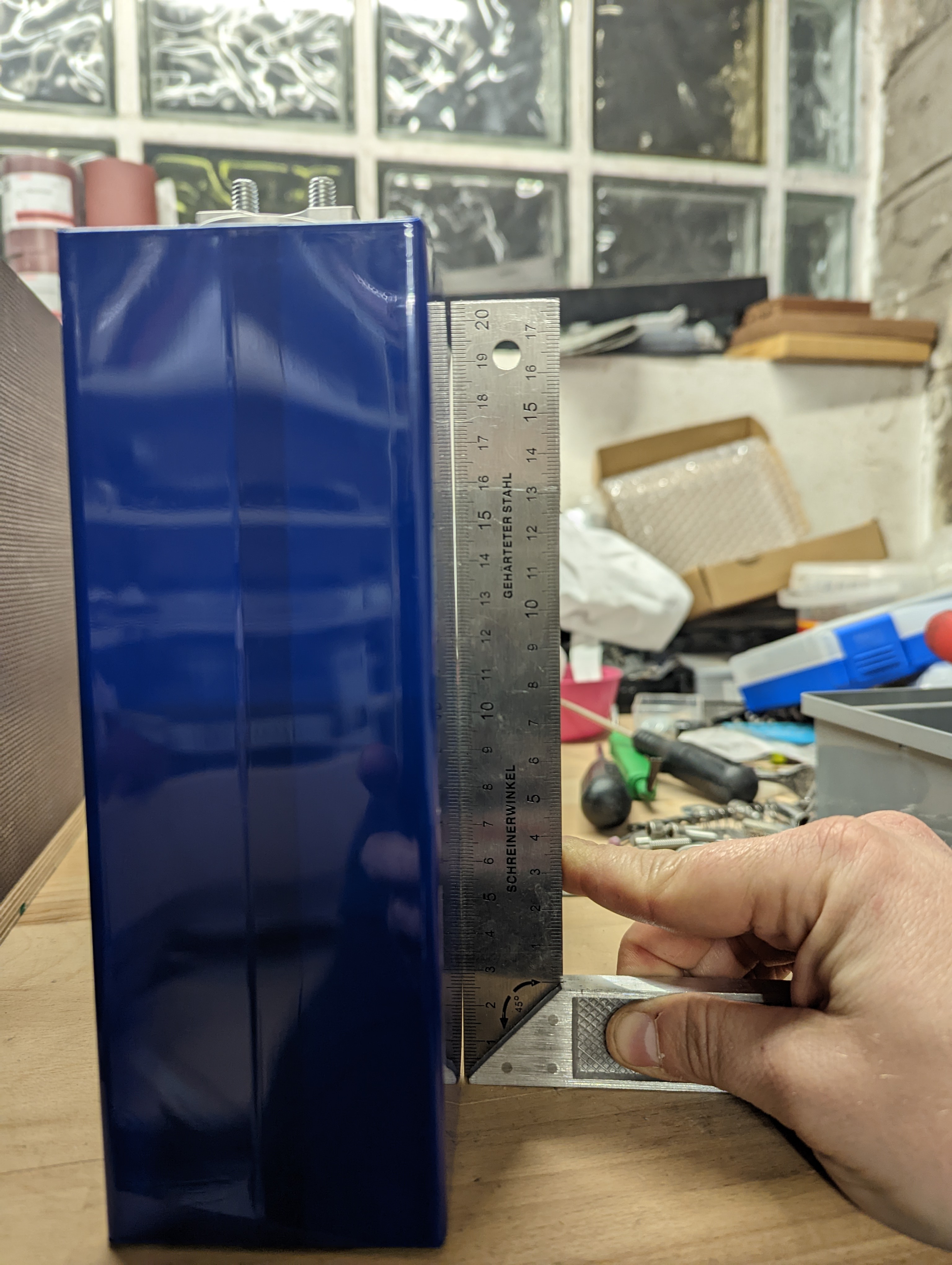

Optisch alles OK Zellen leicht bauchig was erst beim nebenaneinderstellen auffällt.
Spannung alle bei 3,29...V und Innenwiederstand bei 0,19mOhm.

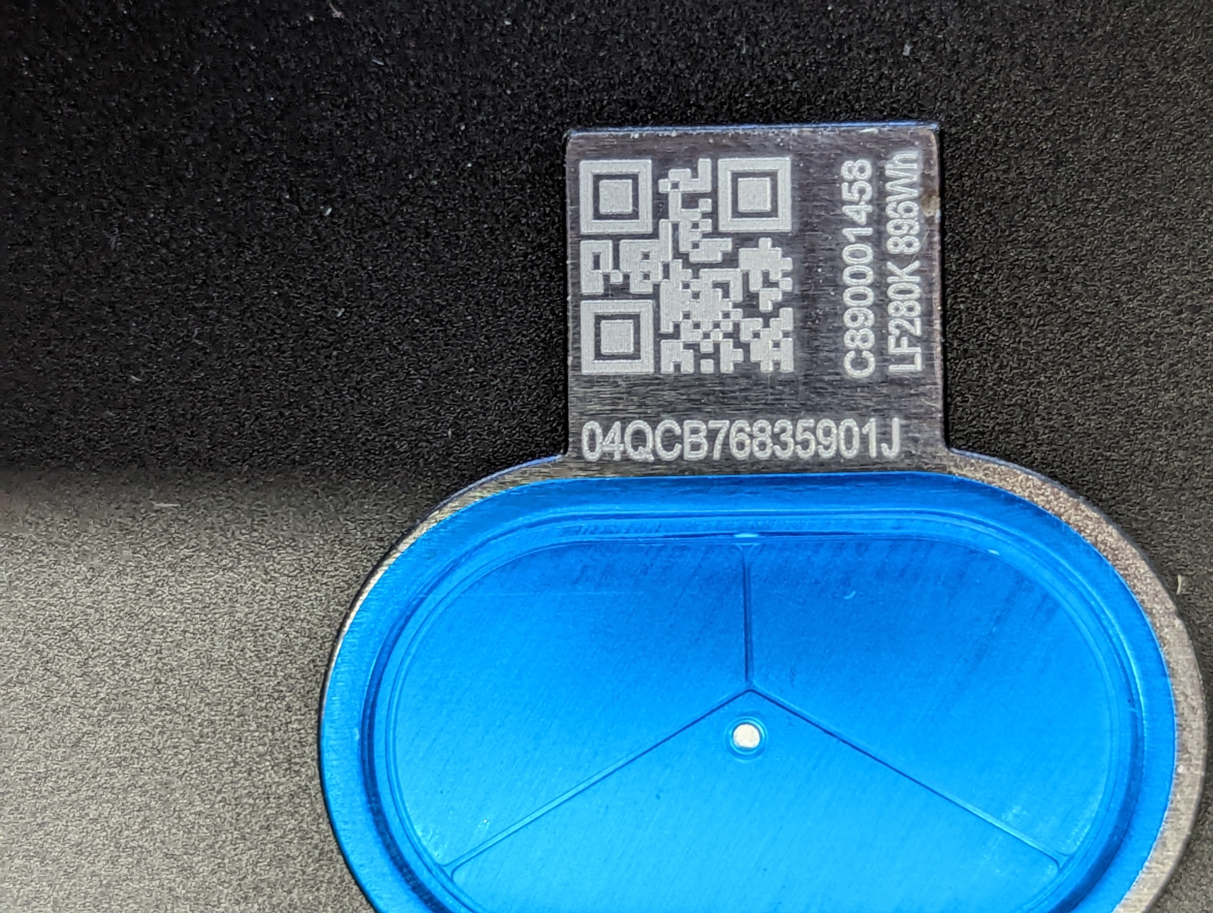

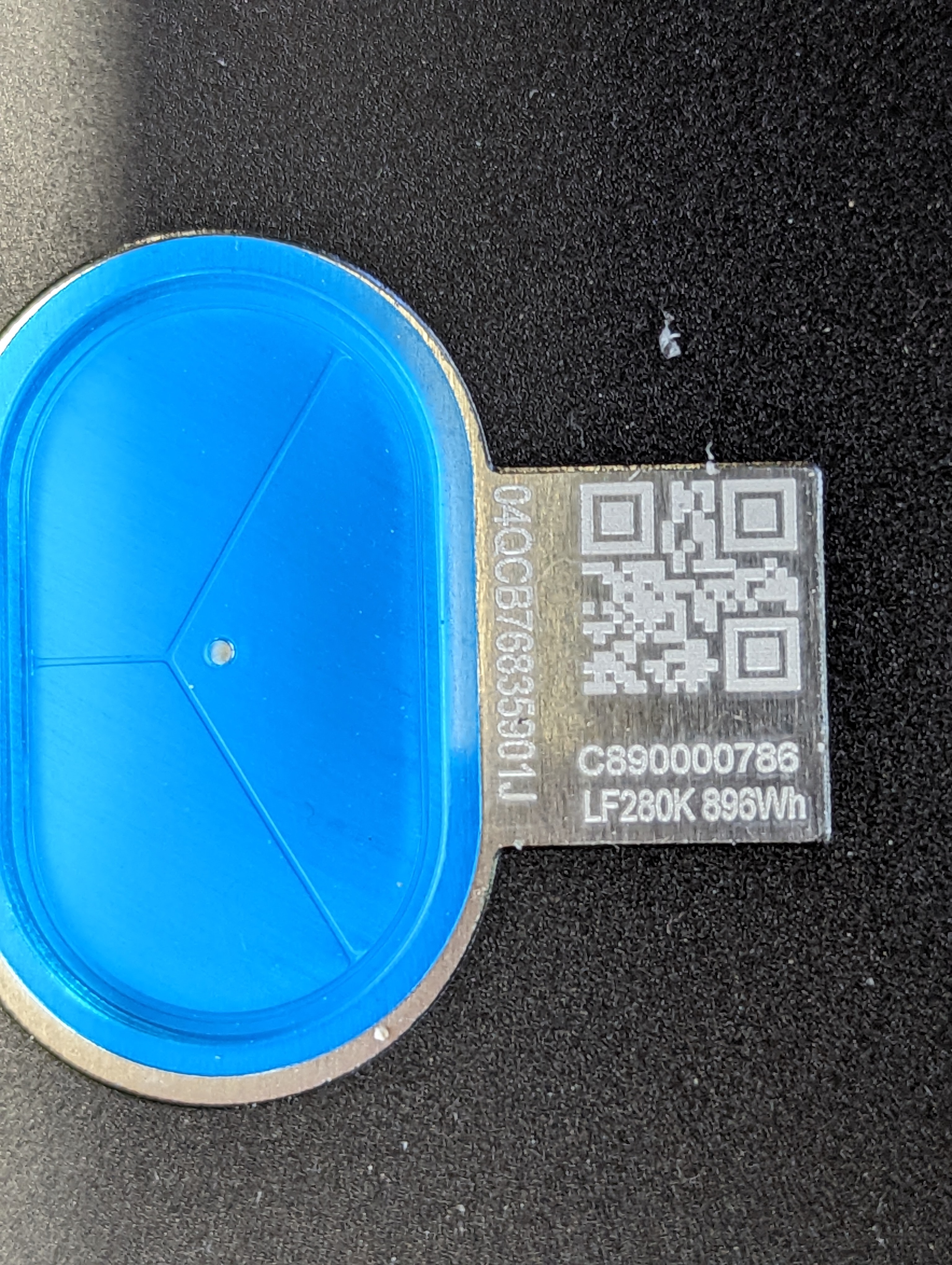

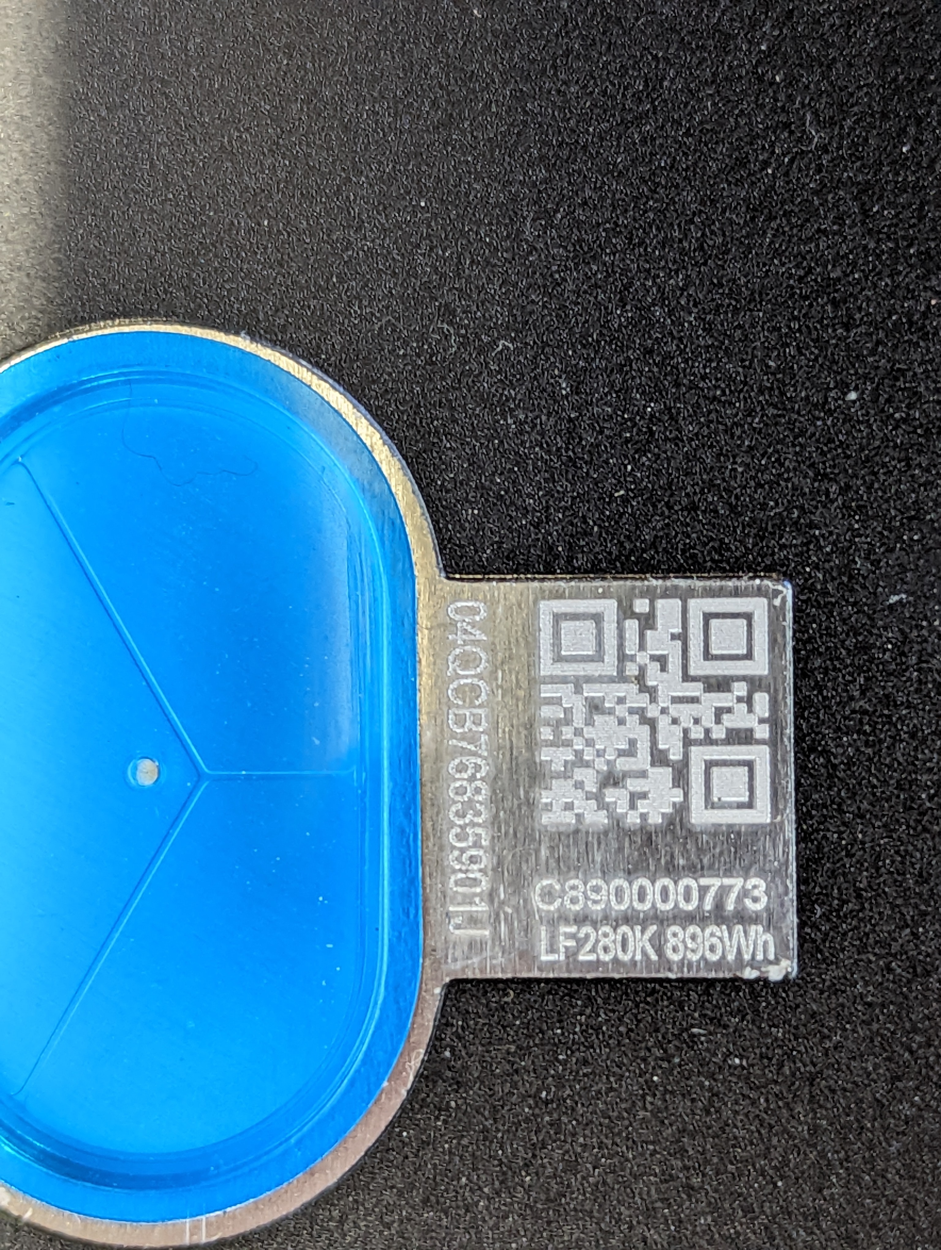

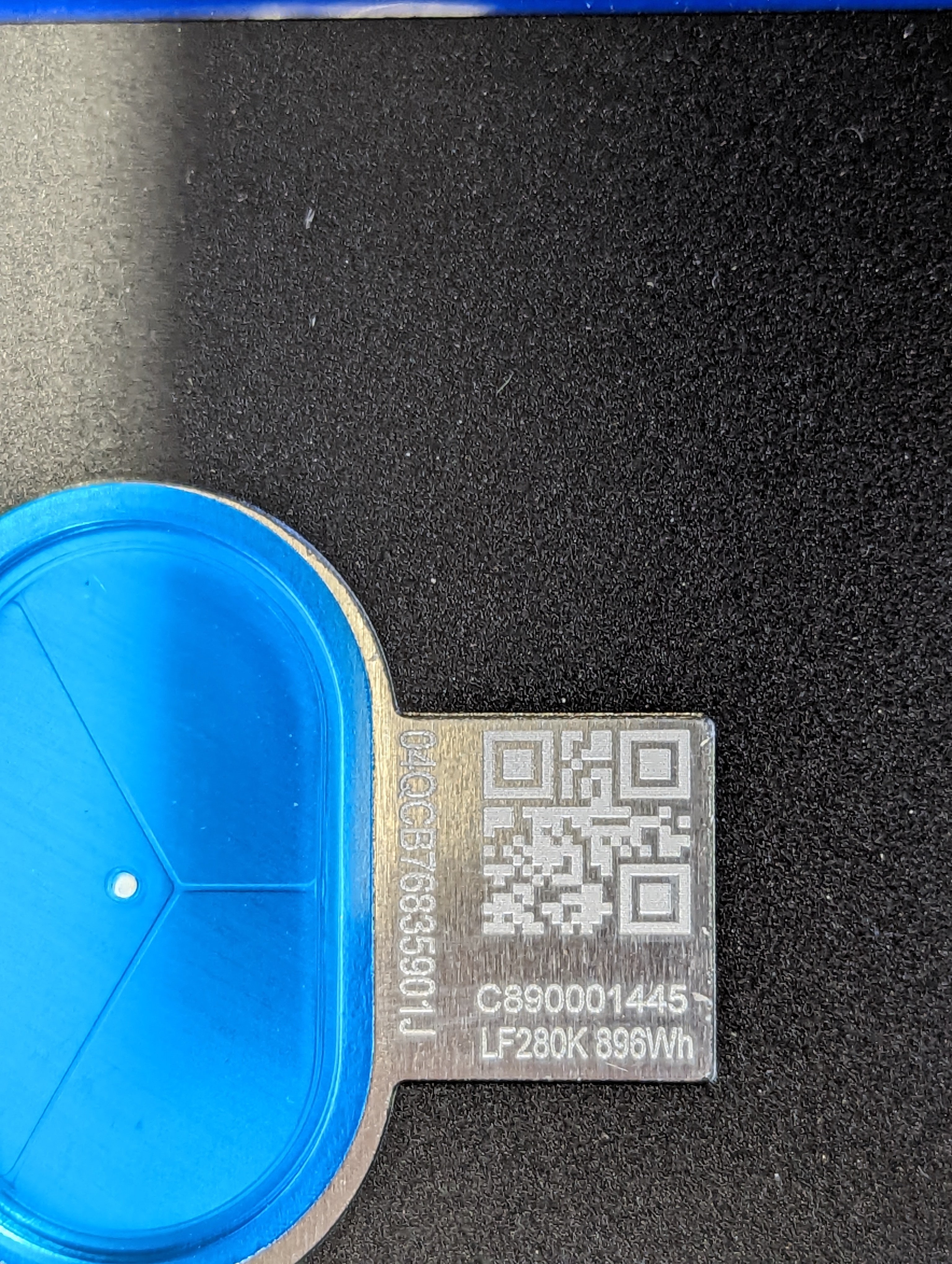

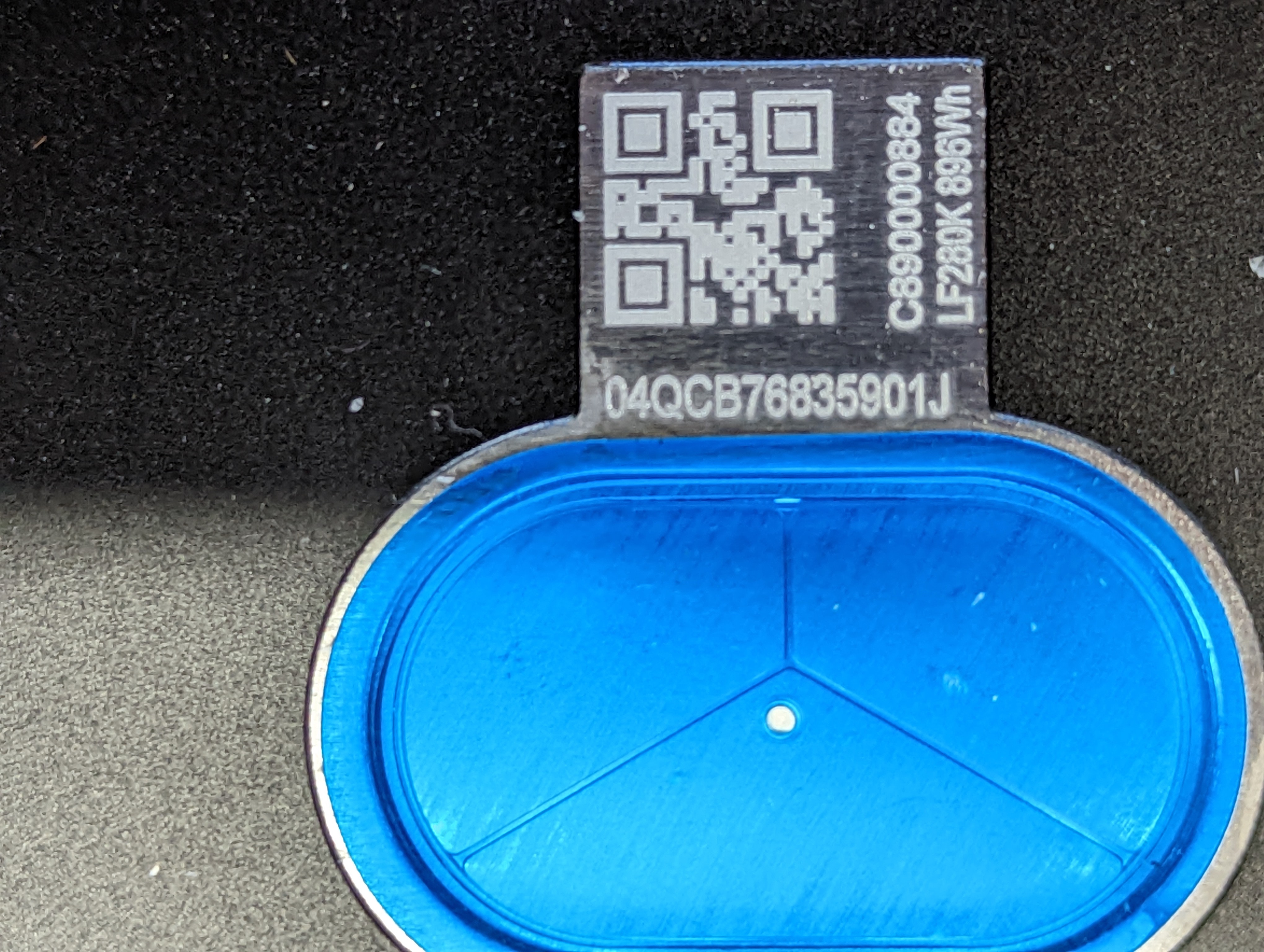

Produktionsdatum laut QR Code 9.8.22.

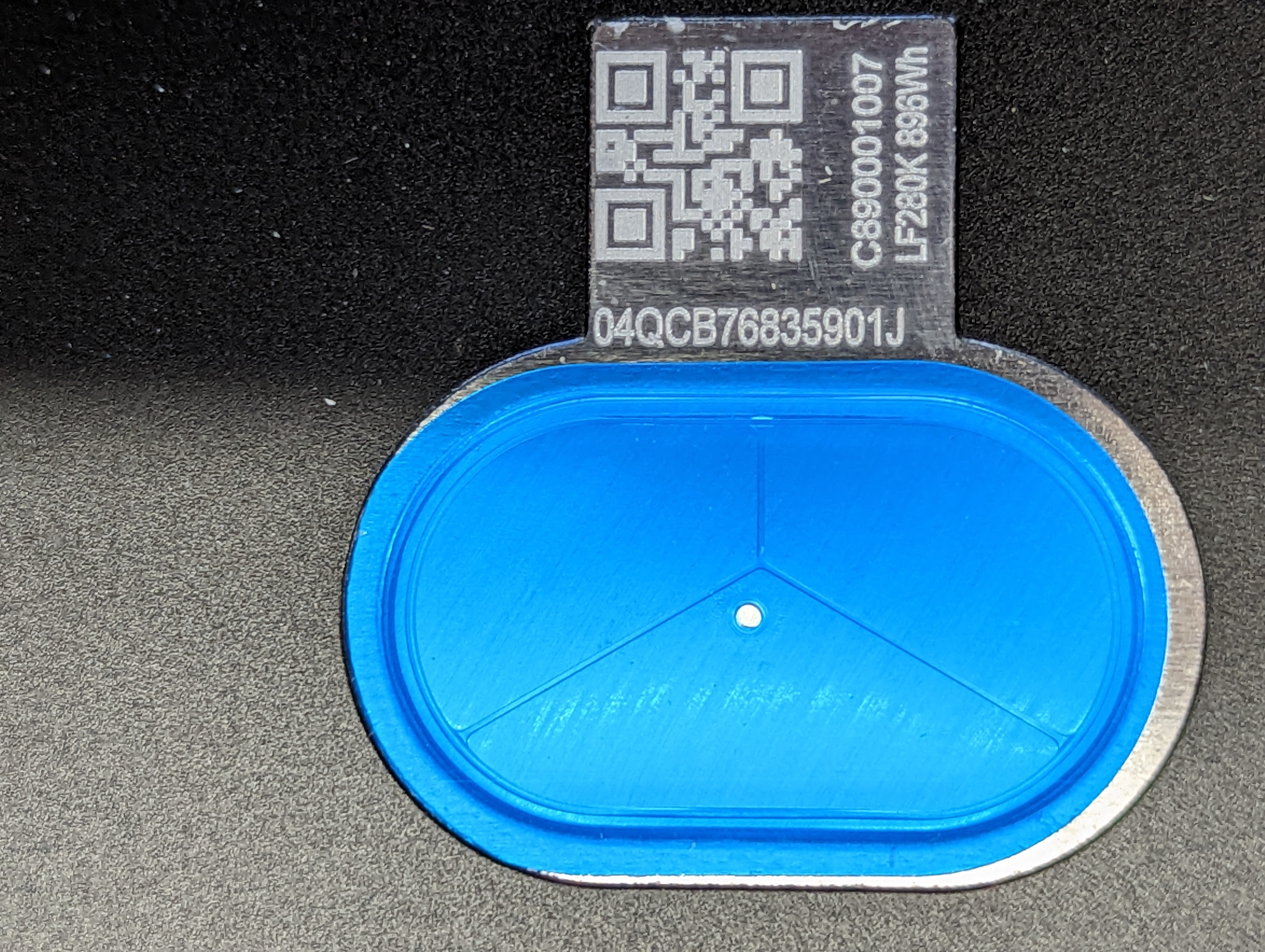

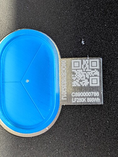

Soweit erstmal alles gut mich stört leider der QR Code hier ist kein b Grade eingelasert. Das sollte doch mittlerweile so sein?
Ich werde ja kaum a grade bekommen haben.
Bei einer Zelle ist das Überdruckventil auffällig aber sehr selbst.
Was meint ihr dazu?

bei einem Produktionsdatum nach Juli 2022 wird automatisch ein B eingelasert wenn die Daten beim EVE Werkstest nicht passen. EVE Selbst hat eine Definierung von Qualität veröffentlicht:
27472=5048-EVE-LFP-Prismatic-Cells-Appearance-standard.pdf|attachment (671 KB)
Nach dem kannst du prüfen, und reklamieren.
72691=11650-EVE-LFP-Prismatic-Cells-Appearance-standard.pdf|attachment (671 KB)
Kapazität messen und schauen was raus kommt.
Schon seltsam das der QR Code nicht mit B überschrieben wurde und auch das Produktionsdatum...
und mit NKON mal reden warum das B fehlt obwohl das von Werk aus das sein sollte bei B-Grade Zellen.

Optisch Finde ich keinen Makel außer dieses Ventil
Also ich will keine Lanze für NKON brechen. ABER die Zellen waren über Monate mit dem Schiff, Bahn, LKW unterwegs, da kann schon etwas zu bruch gehen. Gerade wenn ich noch so an manche Paketfahrer denke:

Also einfach mit dem Dokument von EVE vergleichen (siehe mein Posting oben), und ordentlich reklamieren. Ich bin gespannt was dabei herraus kommt.
So ich habe die mal angeschireben.
Habe nach dem B Grade gefragt und ein Foto des einen Überdruckventil geschickt aber das ist auch die einzige Beanstandung die ich gefunden habe sonst trifft nichts aus dem Dokument auf die Zellen zu.

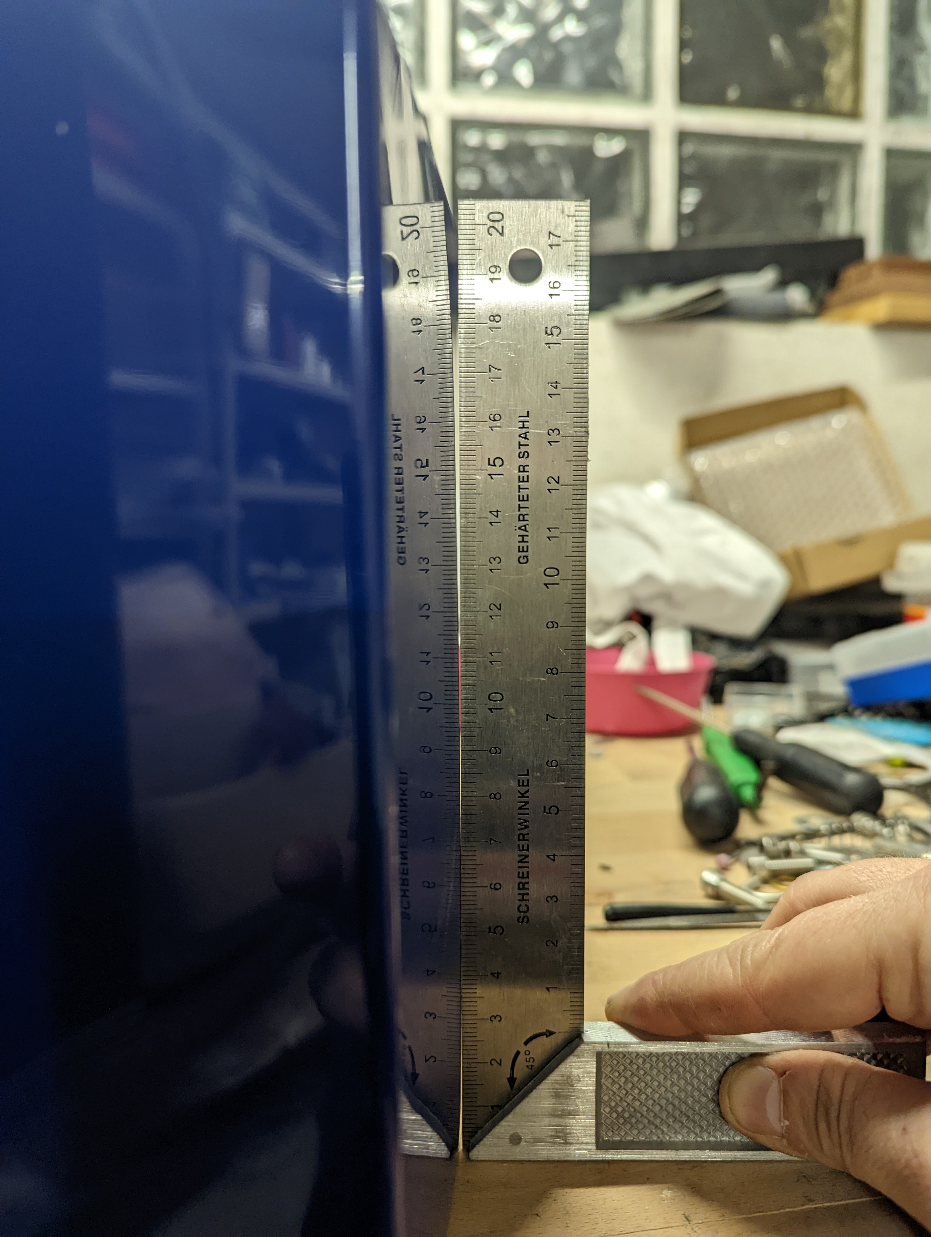

Bezüglich der Beulen kannst nach dem Datenblatt von EVE gehen, hier sind Maße vorhanden. Wenn es hier abweicht kannst du das ebenfalls reklamieren.
11823=2686-LF280K-3-2V-280Ah-Product-Specification-Version-B-.pdf|attachment (542 KB)

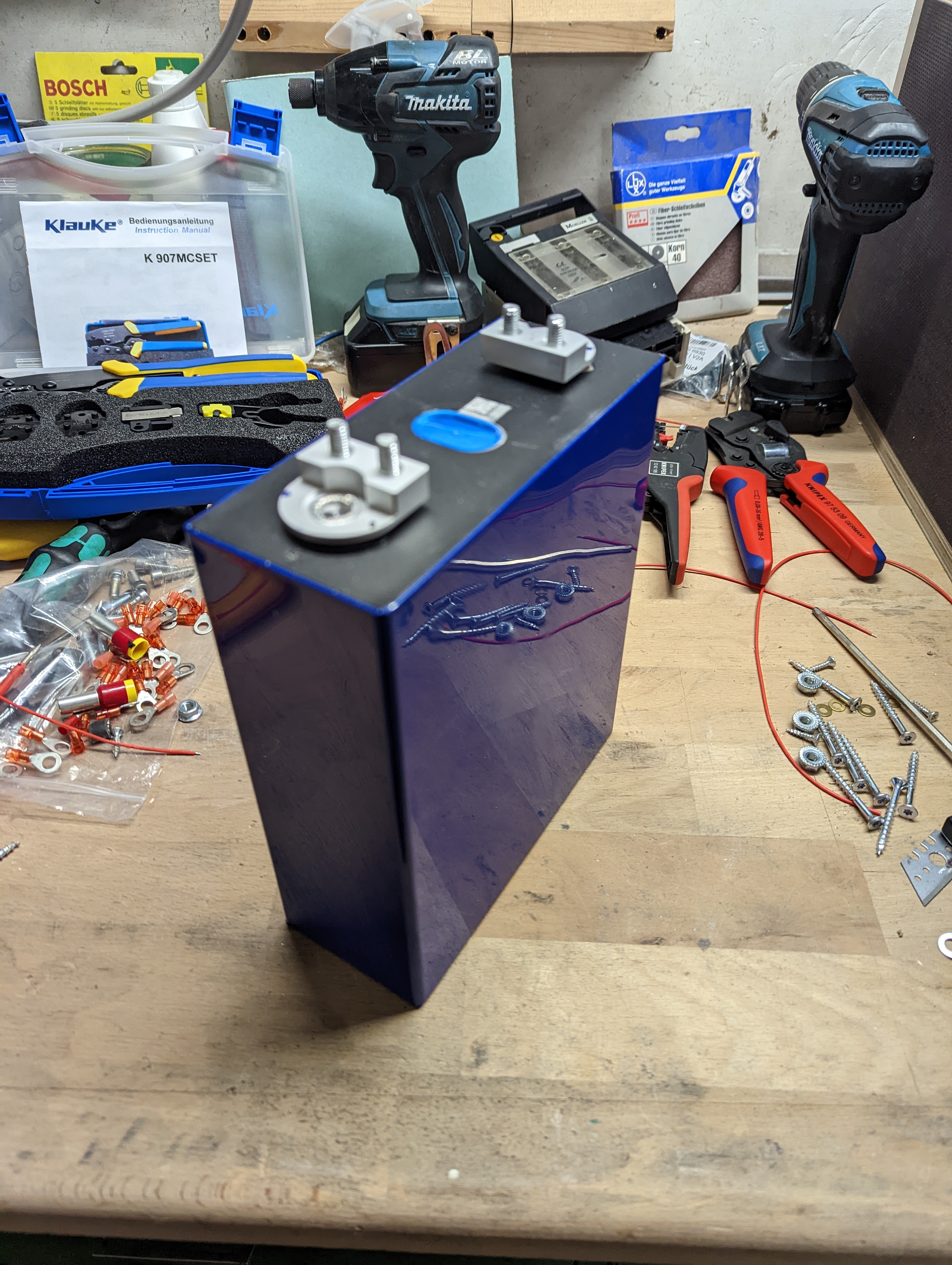

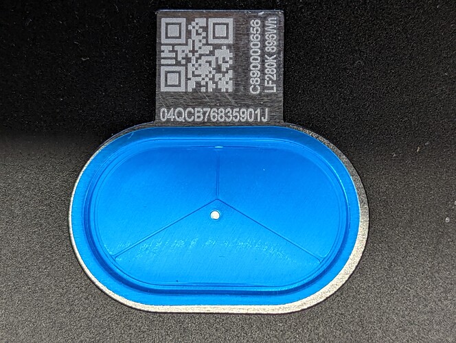

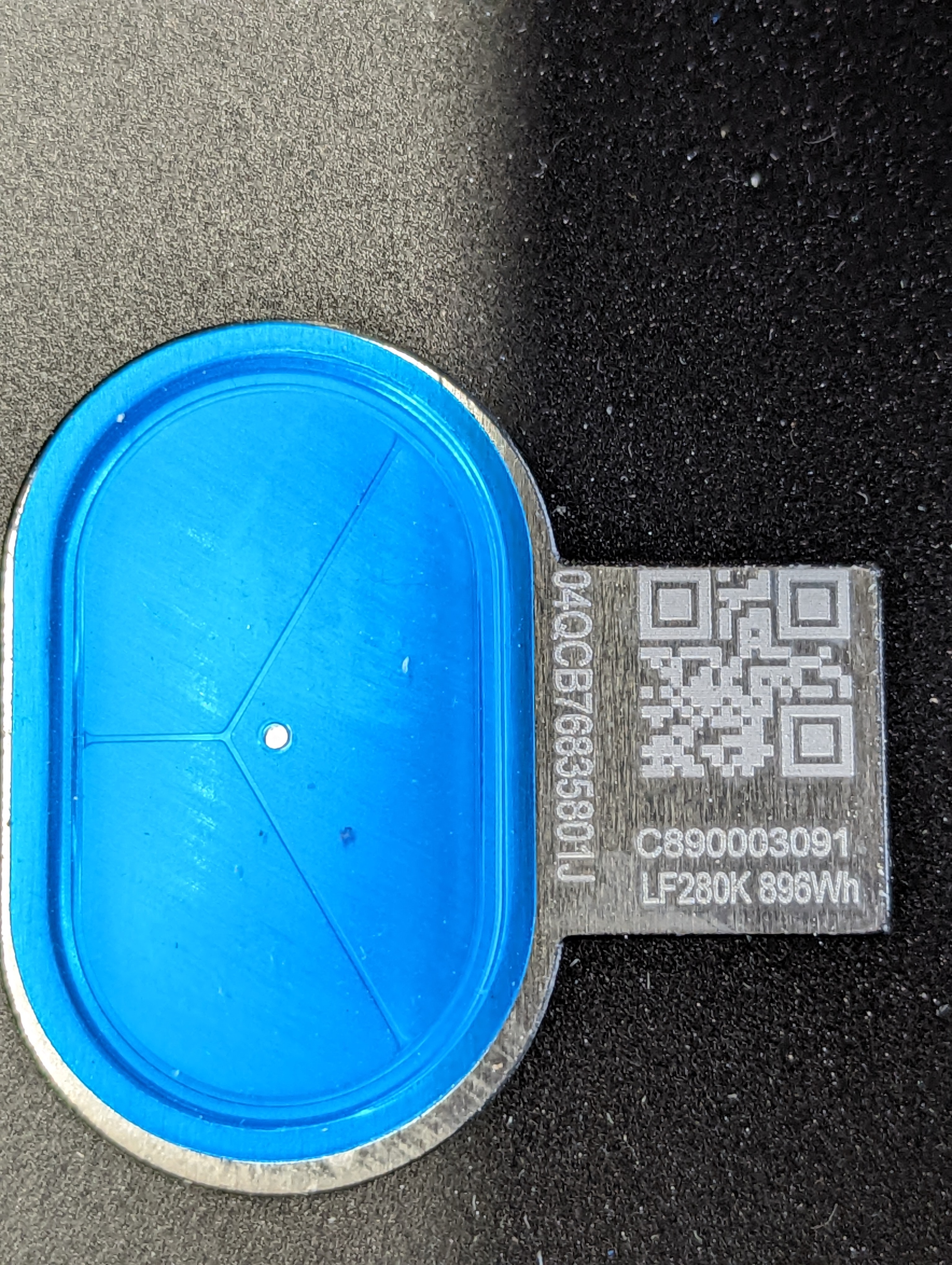

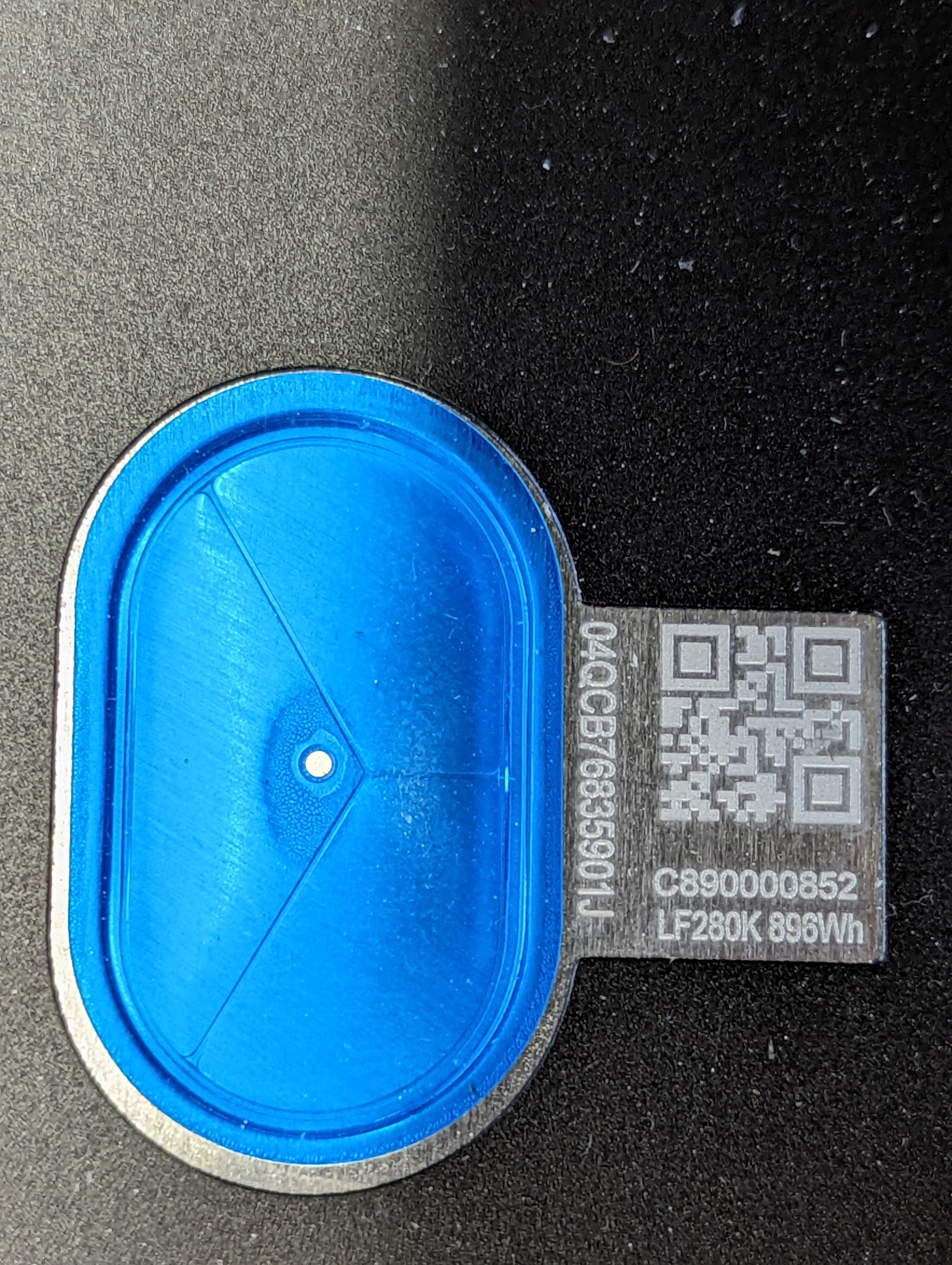

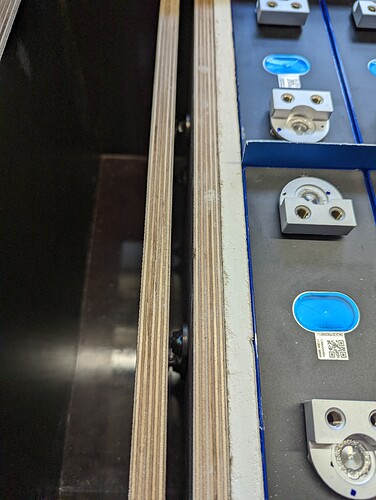

Laut Händler mit Rücksprache mit eve kann es Kondenswasser seien ich soll es per Geruch feststellen. Mir ist aufgefallen wenn ich die anderen Plastik Abdeckungen etwas Eindrücke kommt es dort zum gleichen Bild. Wie weit dürfen die Ventile hochgehen?
Riechen tut es nach nichts an dem Ventil.
Das ist ein Überdruckventil mit Berst-Sollbruchstelle, solange die nicht bricht ist alles i.O. Wie weit die hochgehen dürfen kann Dir vermutlich niemand sagen.
Kannst du mal ein Foto machen, wo etwas mehr als das Ventil darauf ist?
Ich glaube fast, du hast Grade A bekommen und weißt es nur noch nicht.
LF280k, 0,19 mOhm ist eine sehr gute Qualität.
Zellen die an die Autokonstrukteure gehen haben 0,15 hab ich so mitgekriegt
Ah, 0.19mOhm ist etwas zu viel für Grade A.

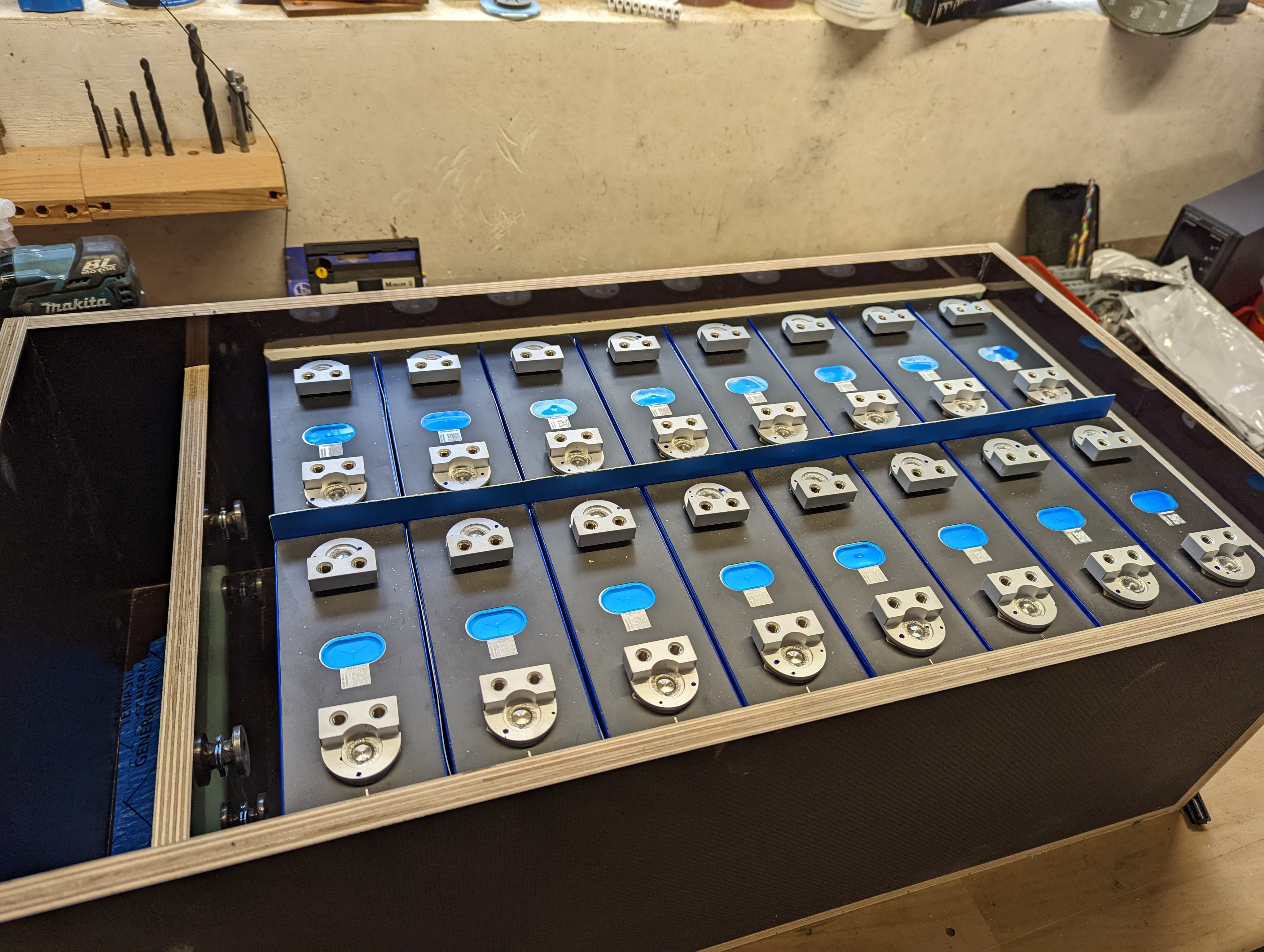

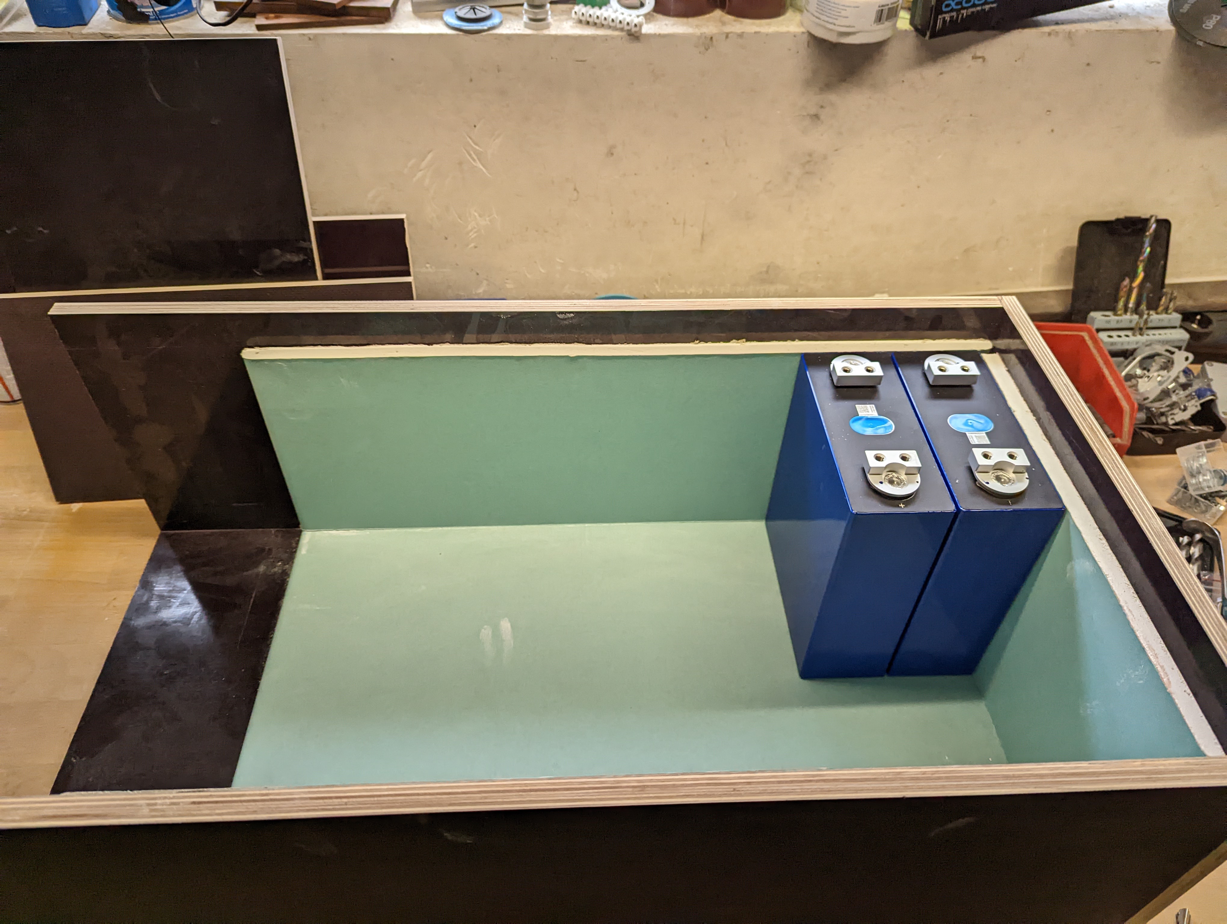

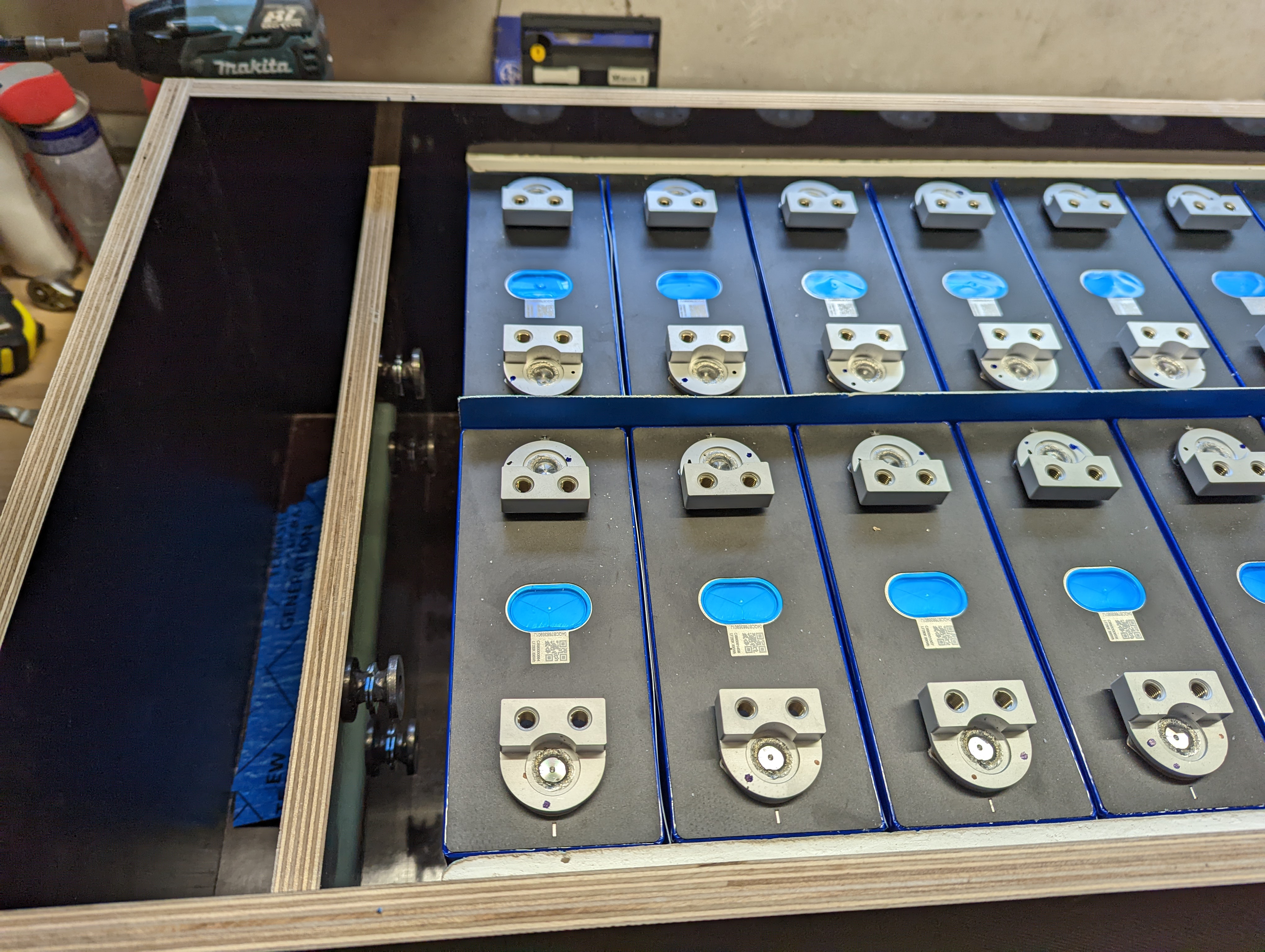

Hiermal ein paar vom ganzen.
Ich kann auch gerne Mal eine Zelle auspacken ich muss sie eh anders anordnen. Dazu werde ich wohl aber erst morgen kommen.
Heute habe ich noch eine klimaanlage installiert und morgen sollen die ersten Module an die Hauswand.

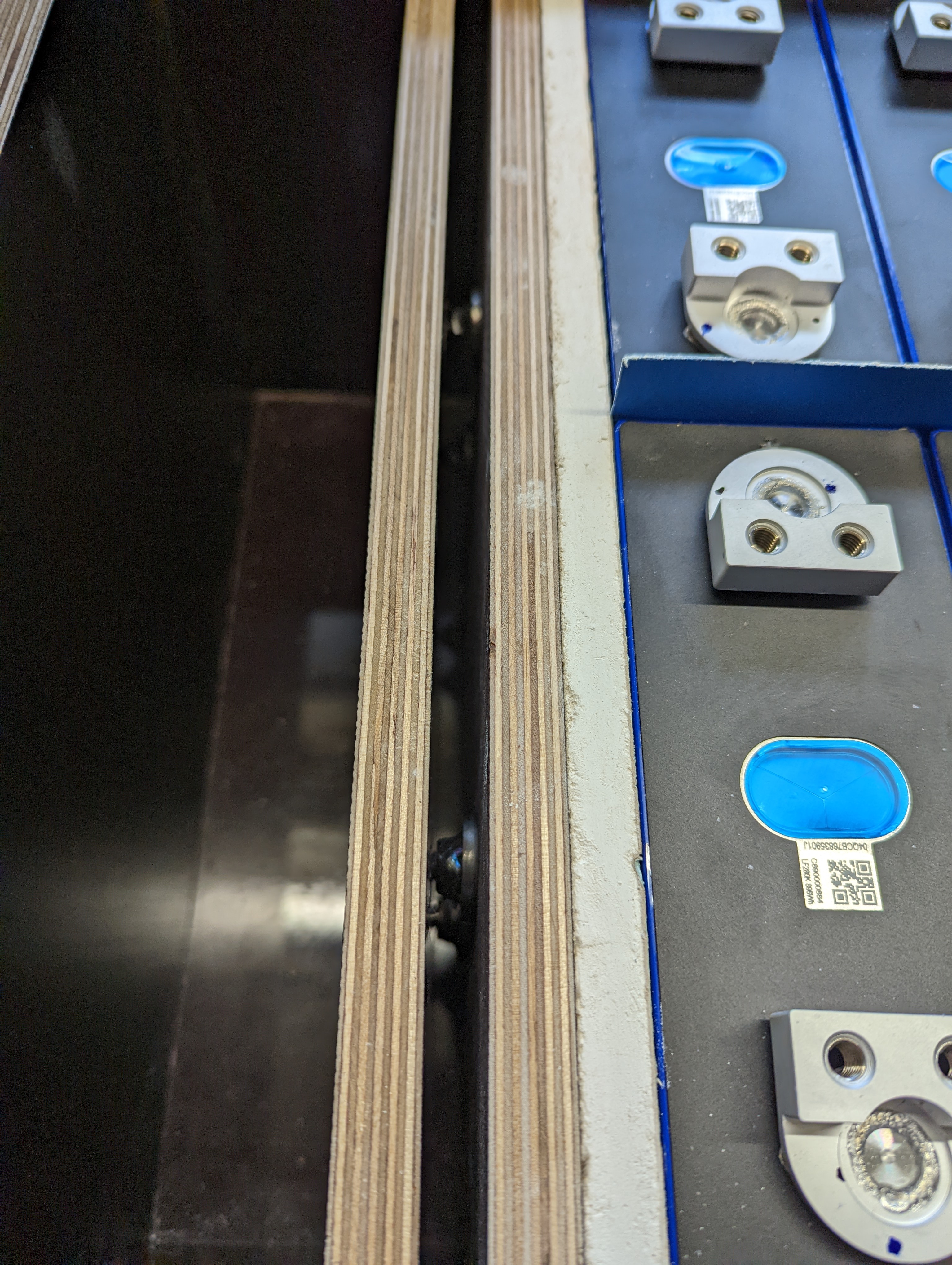

An dem oberen Rand der Zellen ist etwas weißes zu sehen das ist alles vom Gips.
So wie versprochen noch ein paar Fotos von dem Zellen.
Also gerochen habe ich nichts an den Ventilen evtl. Also wirklich OK?

Nein, das ist falsch. die DEFINITION von EVE ist, alles unter 25 ist Grand A.
Bei deinen verzogenen Zellen prüfe doch bitte man ob du außerhalb der Tolleranz des Datenblatts ist.
