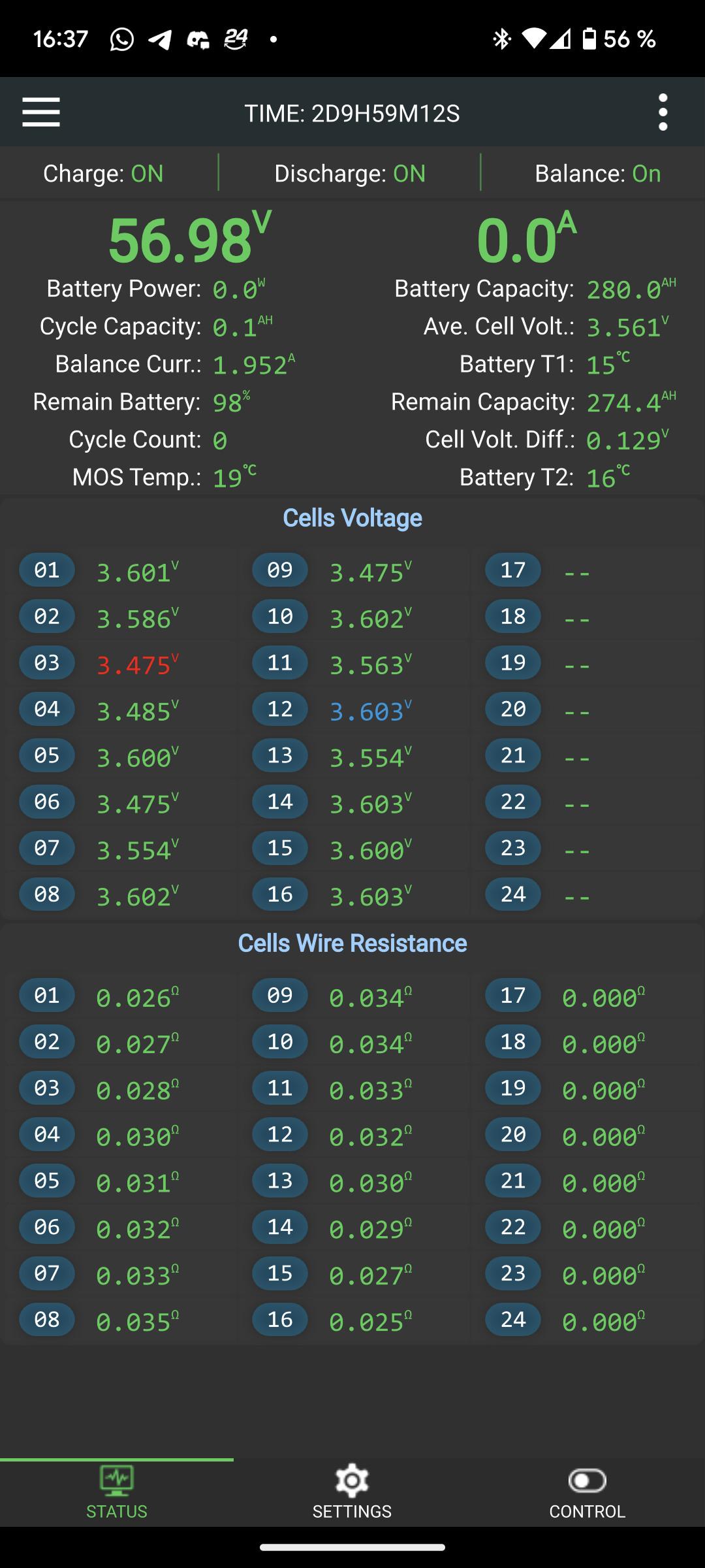

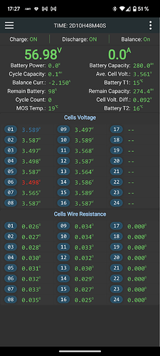

Lade aktuell die Zellen mit BMS bin jetzt bei ca. 3,55V hatte initial einen Drift von 0,14V zwischen Zelle 3 und 16 aber der Balance scheint es ganz gut hinzubekommen. Ich habe den Strom auf 1A limitiert und er balanciert dann ja mit 2A. Ich habe ihn an 3,4V anfangen lassen. Was mich wundert manchmal erscheint im BMS 2A und manchmal -2A balancer Strom.

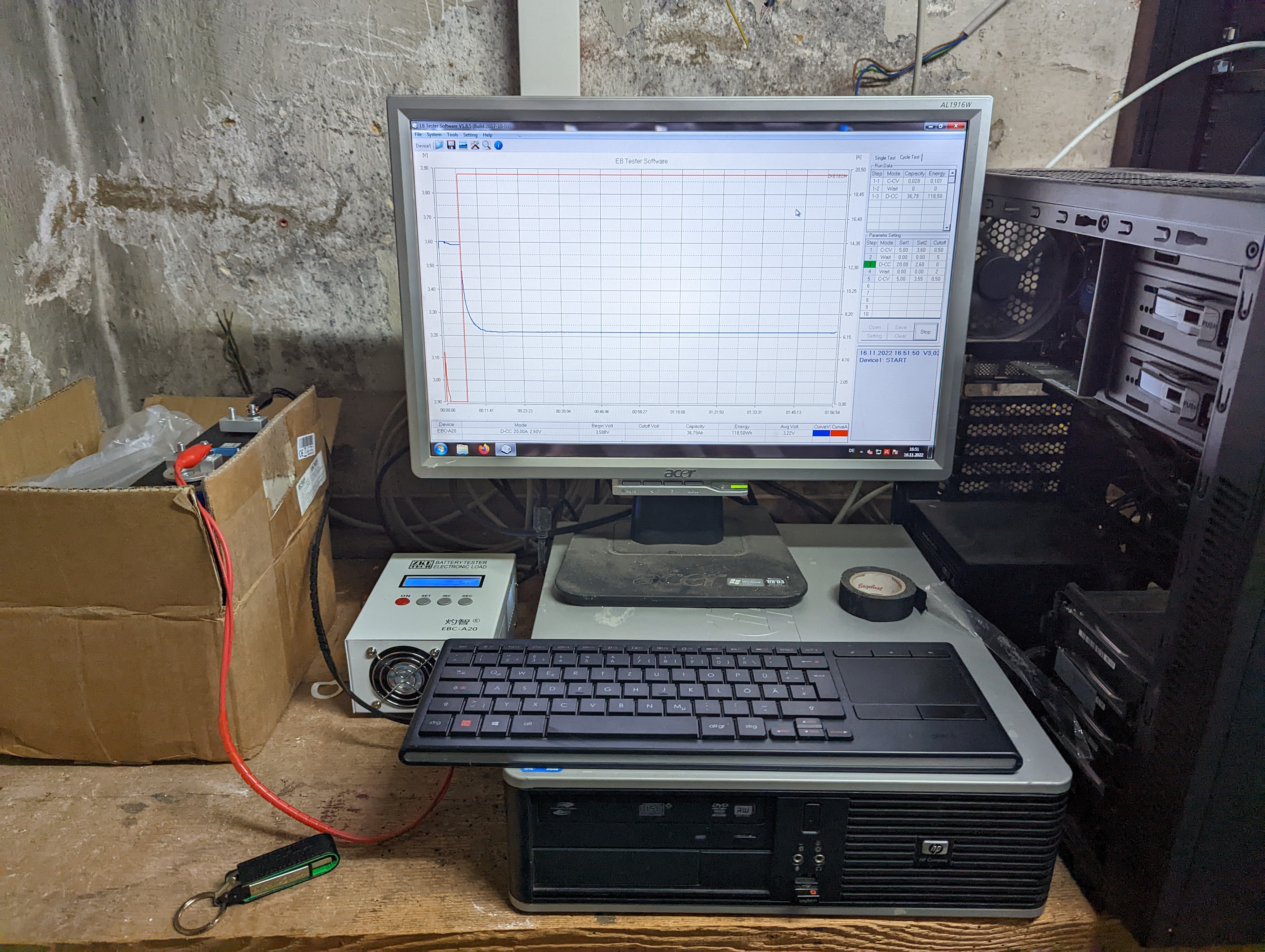

Heute ist der Tester angekommen ich werde Mal mit Zelle 16 anfangen die ist am einfachsten auszubauen.

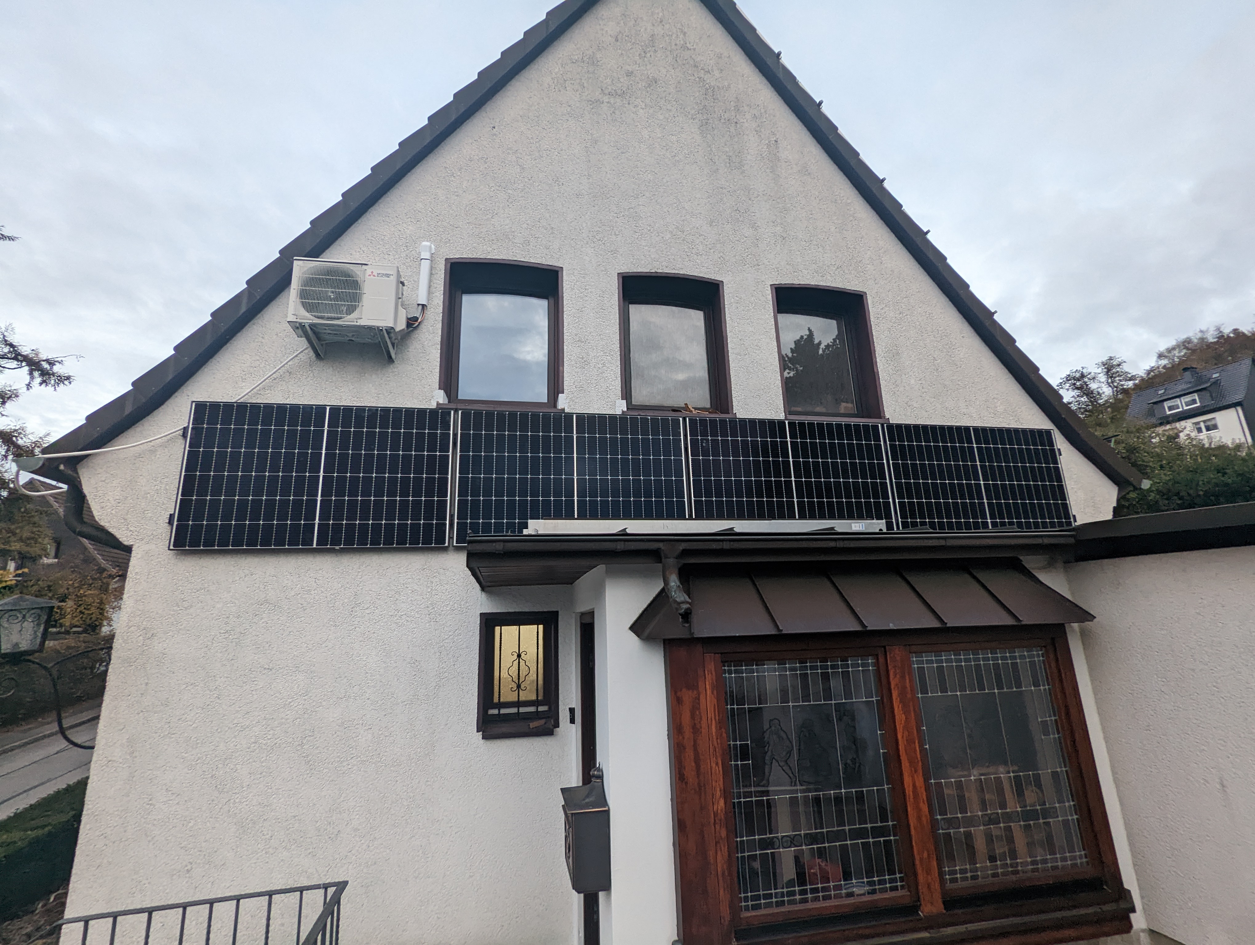

Die neue PV macht auch Frontschritte

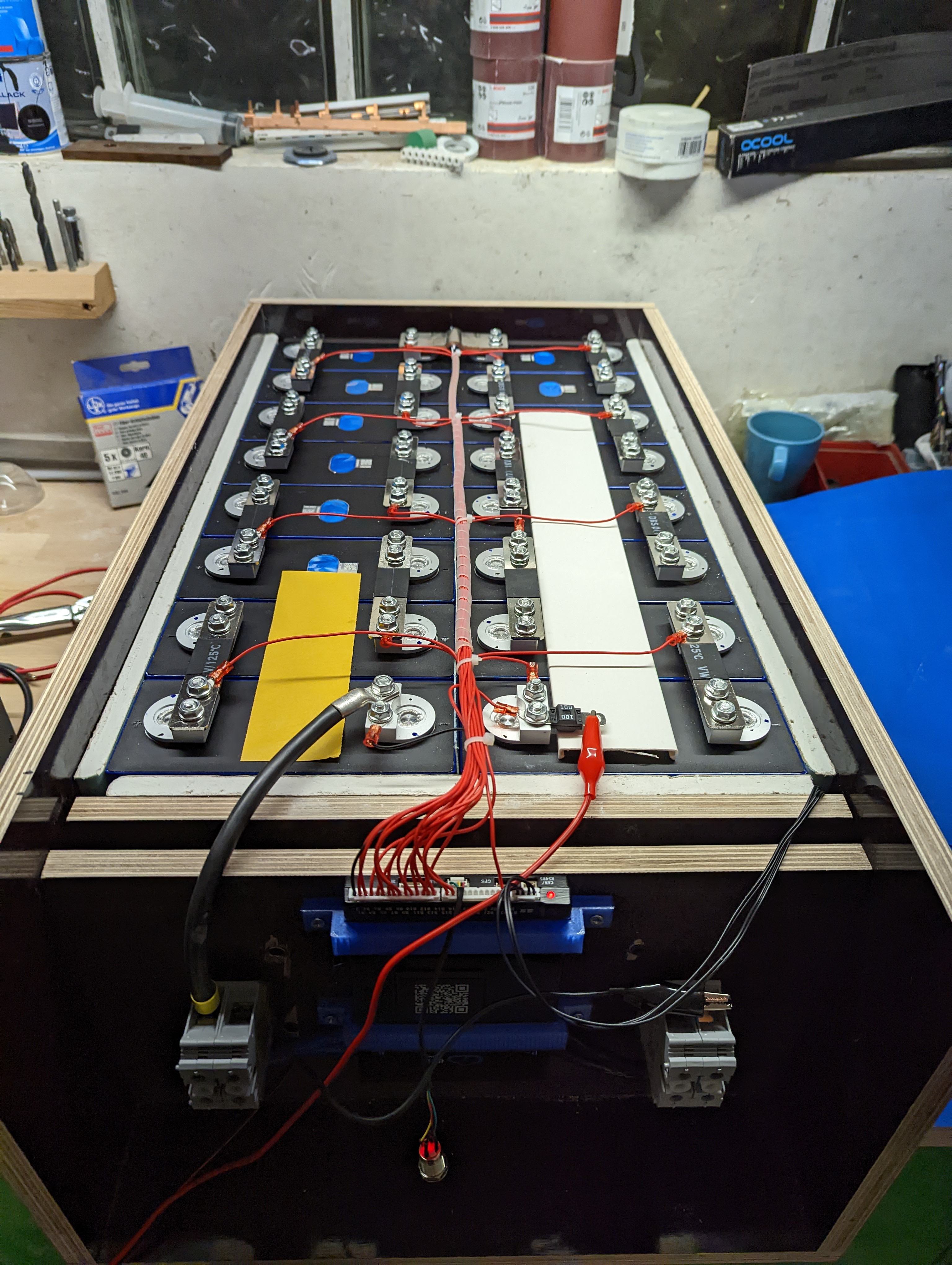

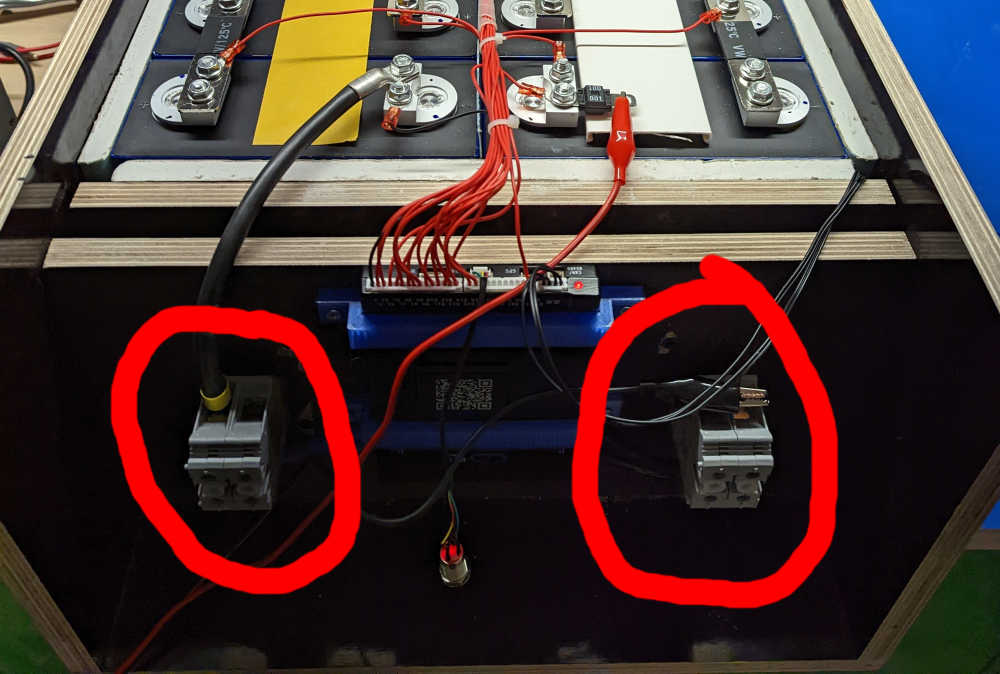

Der Akku sieht doch gut aus!
Welche Busbar hast du verwendet um die 2 Akkublöcke hinten zu verbinden?
Die BMS Leitungen hast du schön gelöst. Sieht sehr sauber aus.
https://a.aliexpress.com/_EISmv7L
Die busbars ist von AliExpress
Oh die Reihenklemmen sehen doch gut aus. Sieht auch besser aus als die typischen Schraubsockel. Ich kenne die nur als 2 Leiter Durchgangsklemme. Was genau hast du da genommen?
Gutes Auge, es sind Durchgangsklemme.
https://www.phoenixcontact.com/de-de/produkte/durchgangsklemme-uk-35-3008012
Am Ausgang werden dann 2x35qm Kabel zu einem NH trenner gehen. Wobei ich auch noch hin und her gerissen bin auf einen dc 125A Automaten zugehen.
Ich kann dir sagen warum das so ist....
Das JK-BMS speichert die Energie vorerst über Elkos zwischen (müsten die zwei dicken Oschis sein die verbaut sind, kann mich aber auch irren),
und läd dann darüber die Zellen mit der niedrigsten Spannung. Das heißt es wird nie im gleichen Moment entladen/geladen.
Wenn du einen negativen Balance Current angezeigt bekommst blinkt die Zelle welcher er gerade entläd blau, und beim laden blinkt die Zelle welche er gerade läd rot und zeigt dabei dann einen Positiven Balance Current.
Vielen Dank, ich habe es beobachtet und es passt mit den blinken und den laden und Entladen.

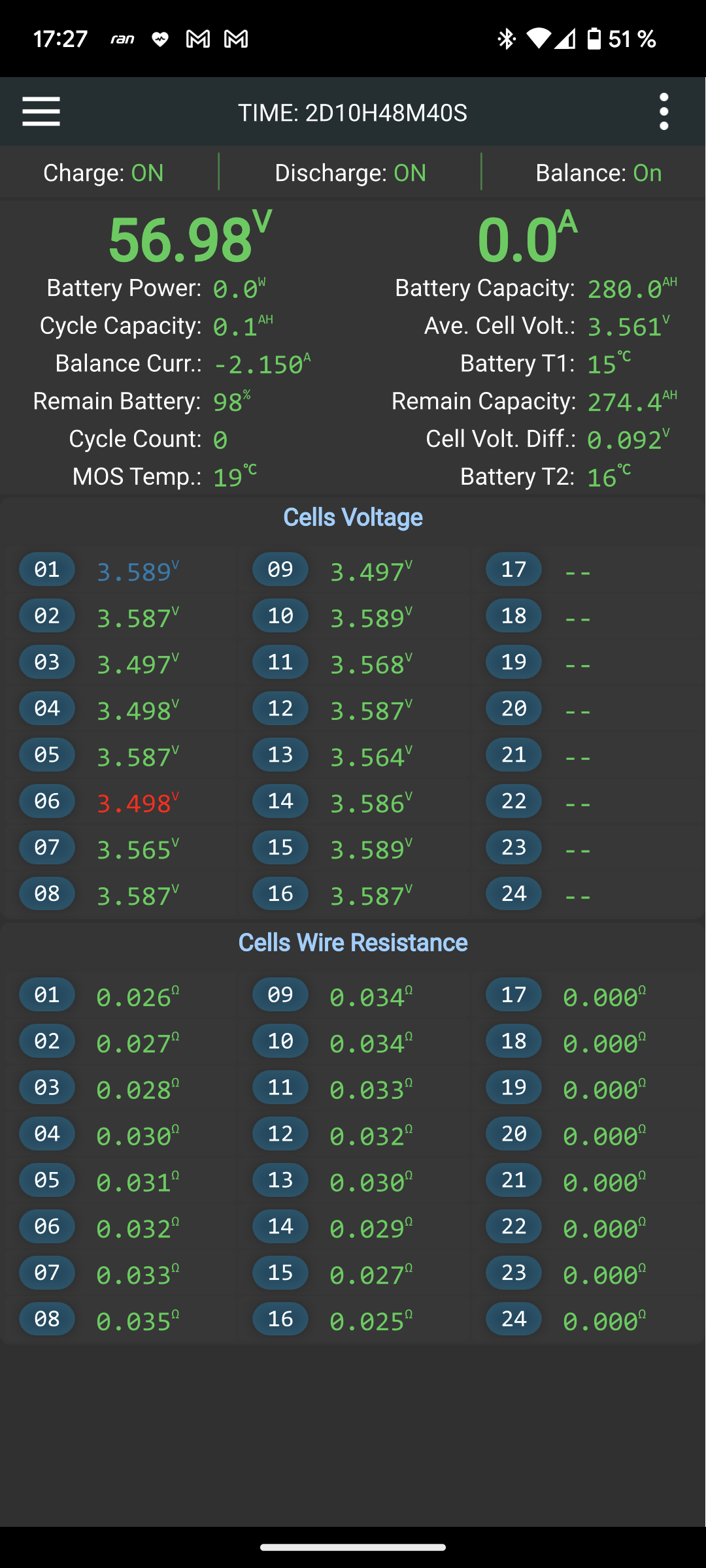

Ich habe den Akkupack heute nochmals etwas höher geladen. Und diesmal waren es nur noch 17mV maximale Differenz.
Jetzt ist Zelle nummer 16 am Batterie Tester. Mal schauen was dabei rauskommt.

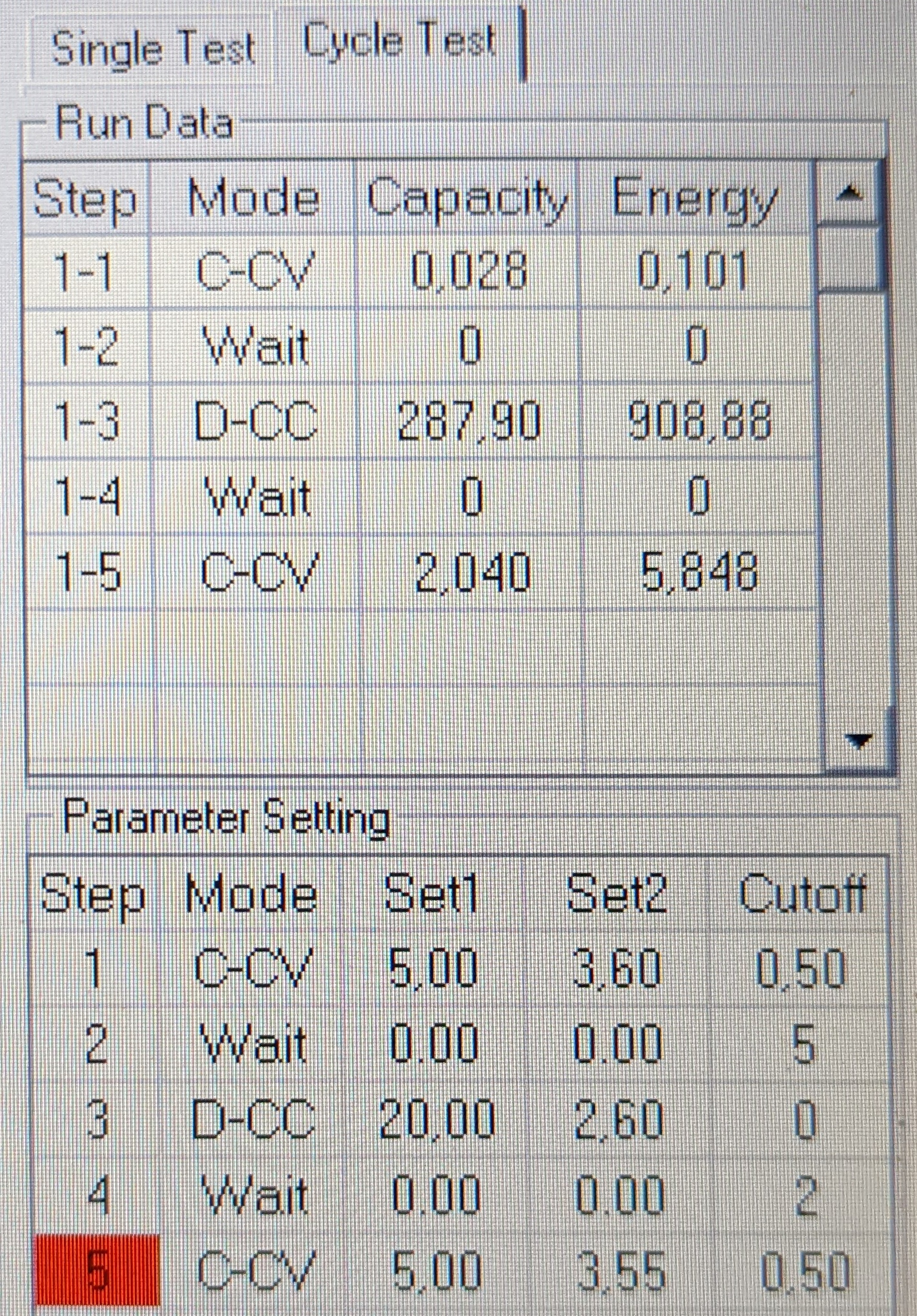

Eingestellt habe ich ihn, laden bis 3,6V entladen bis 2,6V und aufladen bis 3,55V
So ein kurzer zwischenstand. die Zelle 287,9Ah von 3,6-2,6V.
Ich bin also Zufrieden.
Und überlege ob ich überhaupt noch eine weitere testen soll

Hi, hätte da eine Frage. Du lädst die Zelle bis 3,6V und 0,5A Cutoff?
Woher hast du die Information dass man das so machen soll? :|

Was ist denn daran nicht in Ordnung?
Ich dachte beim Zellentest sollte man bis 3.65V und 0.05C Cutoff laden.
Bringt man wenn man bis 3.6V und 0.5A lädt, mehr in die Zelle?
Wollte nicht kritisieren nur fragen warum. :angel:
Der Unterschied dürfte in 0,x Ah gemessen werden.
Generell sollte man vermeiden, bei der Spannung bis 0 durchzuladen.
Natürlich weniger,
aber wenn das Ergebnis so ausfällt wie oben zu sehen, ist das völlig ausreichend, um das zu sehen, was man sehen wollte.
Natürlich weniger,
Uff.... Du hast ja Recht, ich hatte nicht genau hingesehen und den Spannungsunterschied übersehen.
Im Ergebnis stimmen wir überein.... :D
