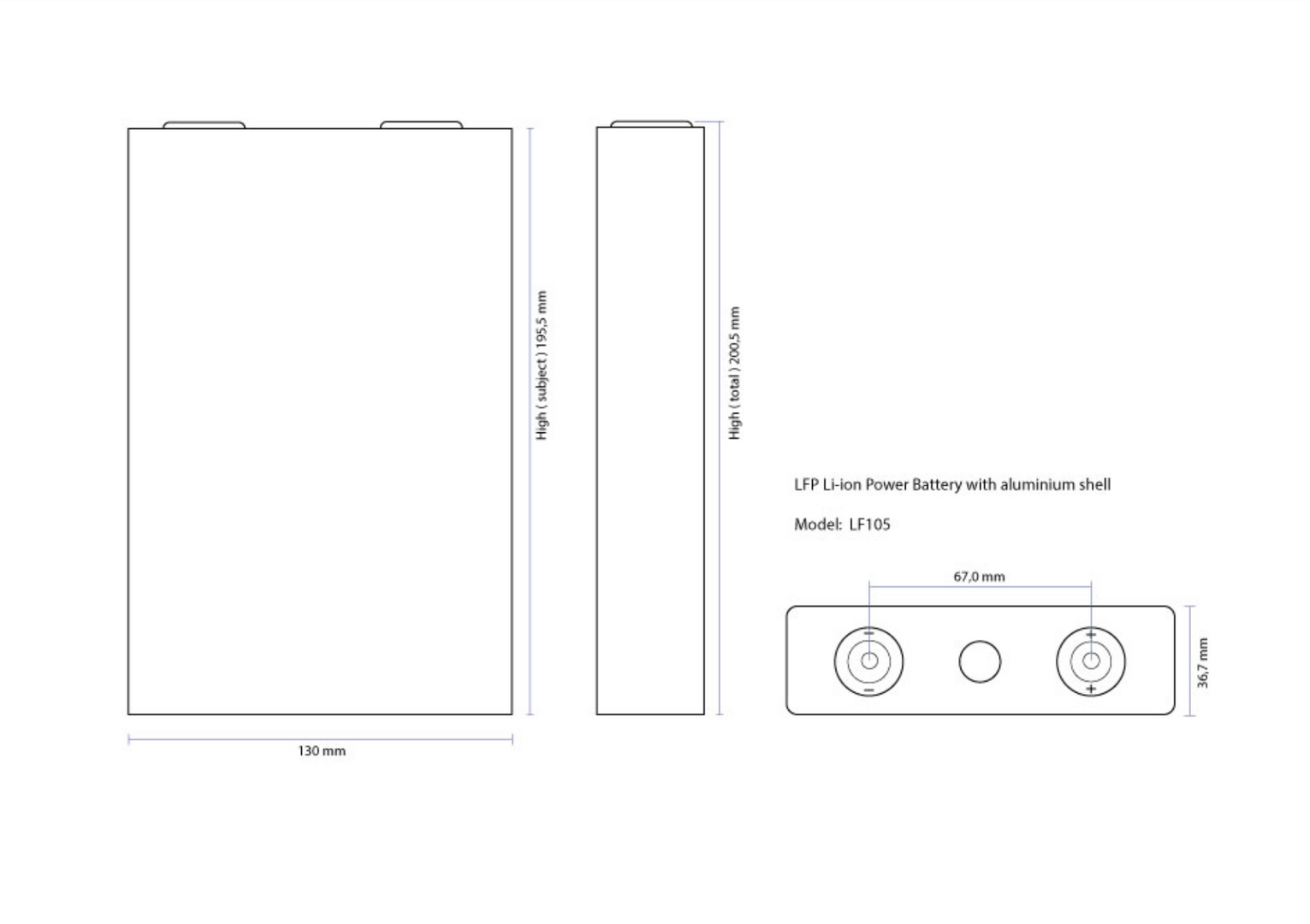

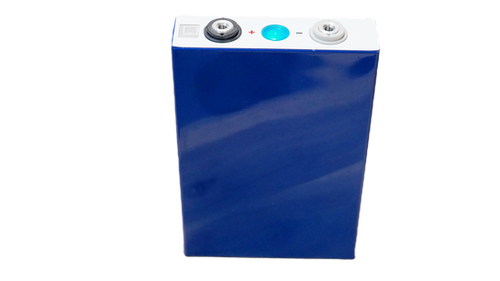

EVE LF105 LiFePo
Kaufbar über Innopower aus Deutschland:
https://www.innopower.de/produkt/innopower-lfp-105ah-eve-battery-pack/

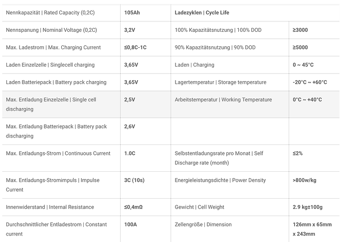

Technische Daten:

Die Datentabelle bei Innopower scheint eine Innopower-Standardtabelle zu sein, die
immer wieder kopiert wird, wobei leidglich manche Daten an den jeweiligen Akku angepasst werden.
Vermutlich eher zutreffende Daten finden sich im Datenblatt, das z.B. bei Gobel bereit gestellt wird.
Trotzdem danke für den Link zu Innopower ==> Eine weitere potentielle Quelle in Europa.
@markus7e9 yeap - das mit dem Zusammenkopieren stimmt schon - ich hab mir das in der Tat für mich selbst rauskopiert und abgespeichert und von dort entnommen.
  • und danke für das "willkommen" :slight_smile:
Aber ich dachte aber auch das es hier im Forum so eine Art "Datenblatt-Sammlung" von unterschiedlichen Herstellern und Geräten gibt - und das ohne viel Geschreibsel :wink: - einfach nur "Infos"
Die Infos sollten aber mit dem Datenblatt übereinstimmen.
Bzw. wenn nicht, dann sollte klargestellt werden warum die angegebenen Daten vom Datenblatt abweichen.
@markus7e9 im Prinzip gebe ich dir recht. Das was ich gepostet habe, hat mir Innopower zur Verfügung gestellt, ich bin davon ausgegangen das es exakt das ist was mein Akku auch darstellt.
@lunax
..so würde man das auch vermuten. Leider sind diese hastig zusammenkopierten Verkäufertabellen aber oft stark fehlerbehaftet.
Drum - wenn dich mehr interessiert als die Nennkapazität, dann lieber Datenblatt anfragen oder suchen.
