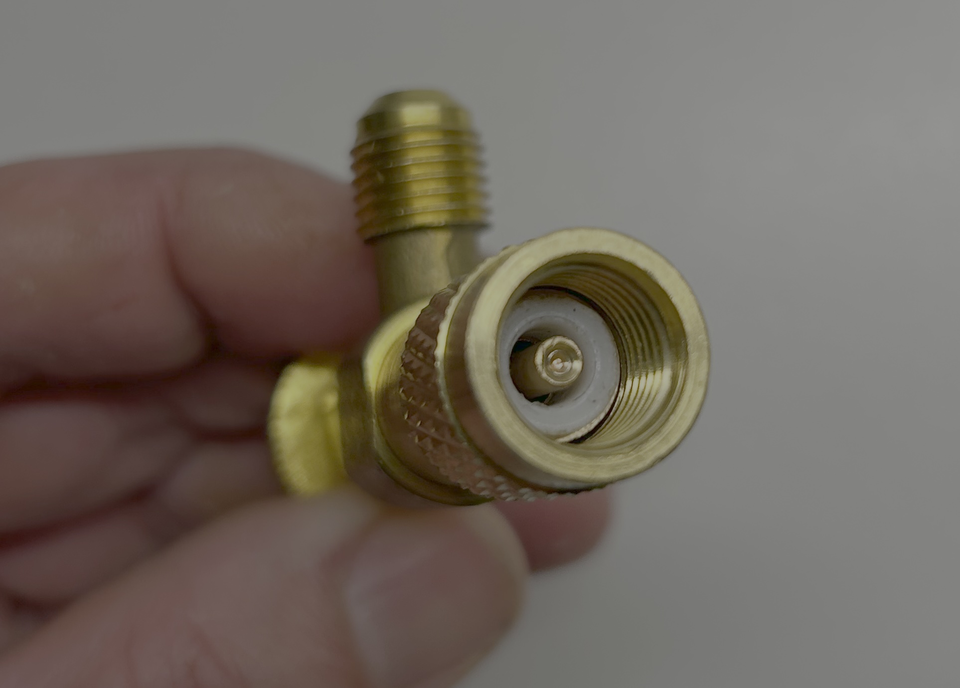

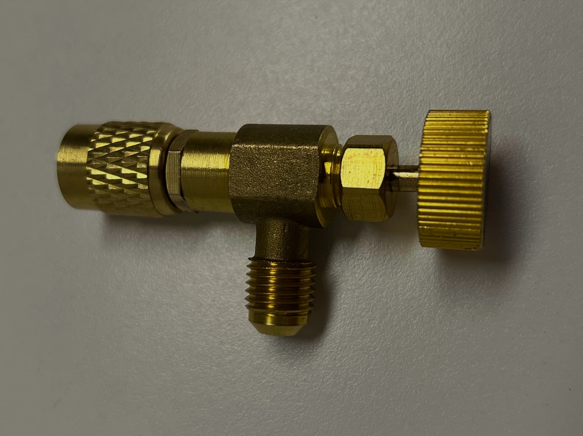

Verstehe ich jetzt nicht, was du meinst. Was ich meine, ist kein Ventil, sondern ein Ventilniederdrücker. Das Rädchen fährt ganz simpel einen Stift mittig raus oder rein. Wird es rausgefahren, drückt es im aufgeschraubten Zustand auf das Schrader-Ventil und öffnet es. Dreht man es zurück, wird das Ventil geschlossen. Im Ventildrückerhahn ist aber selber kein Ventil, was irgendwie öffnet oder schließt.
Kann es sein, dass du keinen Ventildrücker hast, sondern ein echtes Ventil?
Ja, da macht Midea eine Ausnahme.
Anbei zwei Bilder, denke das ist schon ein Ventilniederdrücker? Und Danke für den Link, die Idee mit erst Schlauch evakuieren, dann den Niederdrücker öffnen ist sehr gut. Genau die Sorge hatte ich, dass man vielleicht nicht merkt ob das Ventil öffnet und man wirklich alles evakuiert.
Genau, das ist ein Ventildrückerhahn. Passt.
Musst den nur mal prüfen, dass der auch dicht ist, also auch, wenn du drehst. Die Dichtung am Drehrad ist manchmal nicht optimal, was hier fatal wäre.
