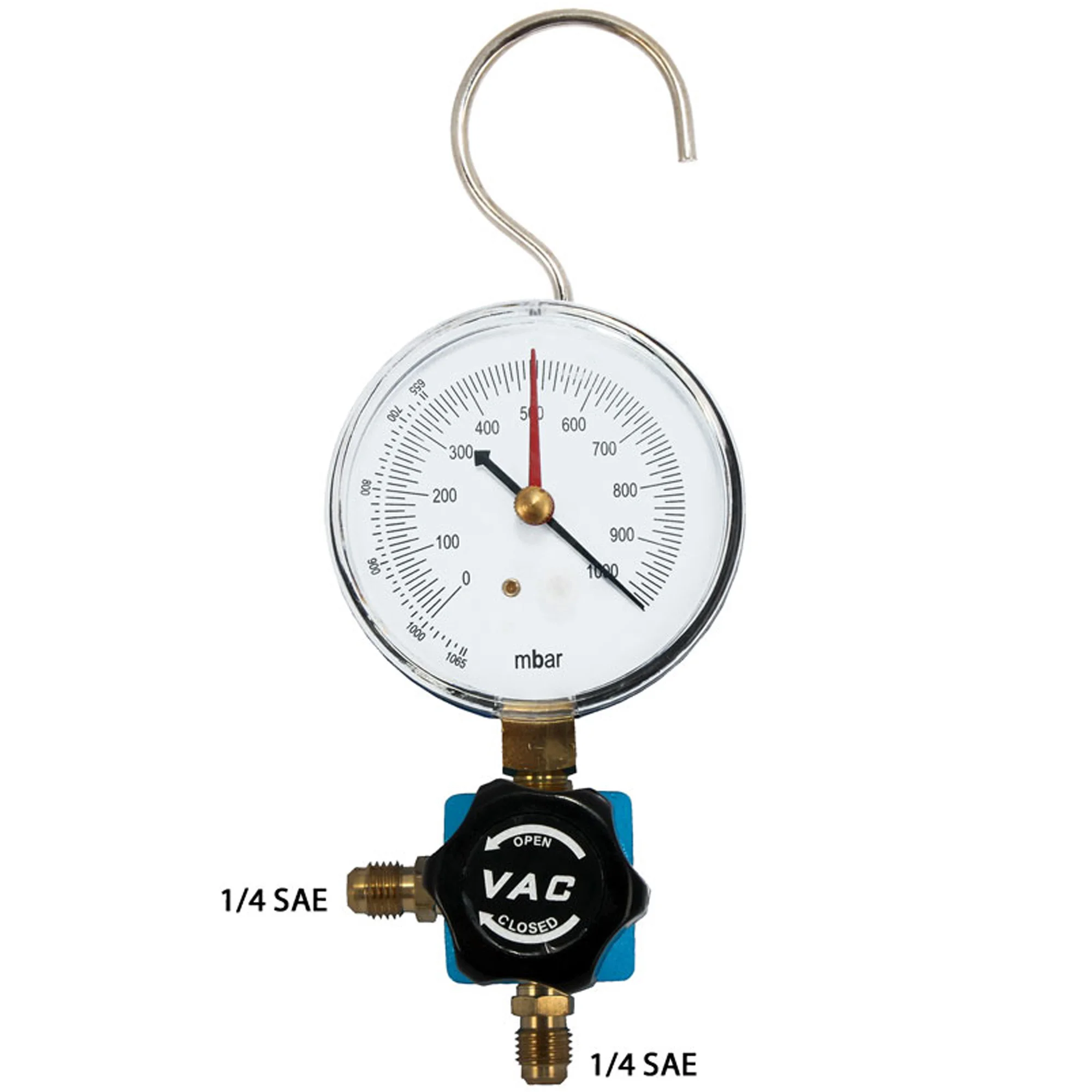

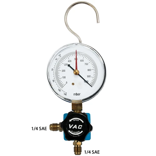

Habe auch mal nachgesehen wegen Wetter-Luftdruck, das waren heute bei mir ca. 925 hPa. So wie ich die Skala vom Manometer verstehe, ist das die zweite Zahlenreihe? Damit wäre der angezeigte mBar Wert wohl ziemlich gegen 0 gegangen.
Die zweite Reihe ist einfach nur das Gegenstück zu den 1000, falls man lieber in Unterdruck rechnen will.
Wenn er bei 925 mbar Umgebungsdruck nur (1000-100=900) Unterdruck erzeugt, wären das noch 25 mbar. Da ist ein bischen zu viel. (Oder es war anderes Wetter).
Ja, ich habe das mit der Skala erst später kapiert und den Wetter-Luftdruck gemessen. Werde es nochmal ordentlich messen, es steht ja auch noch der Drucktest an.

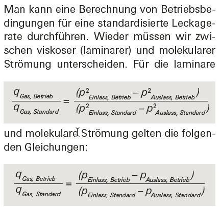

5 bar ist etwas wenig. Aber wenn man nichts anderes hat, trotzdem schonmal ein Druck, mit dem man Undichtheiten finden kann. Nur die ganz kleinen findet man so nicht. Verlust über Undichtheiten steigt quadratisch mit dem Druck.
warum soll das quadratisch ansteigen?
Kann ich dir nicht sagen, habs nur mal in einem Fachartikel gelesen. Da wurde auch betont, dass es deshalb so wichtig ist, mit möglichst hohen Drücken zu prüfen.
bei einer Düsenströmung steigt der Massenstrom proportional zum Druck.
Mehr Druck hilft sicher, woher das quadratische kommen soll, erschließt sich (noch) nicht....
Hab mal in meinen Unterlagen gesucht, schau mal hier in dem Dokument auf Seite 22:
Für laminare Strömungen hat man ein Quadrat bei den Drücken. Diese Formeln hier meine ich:
