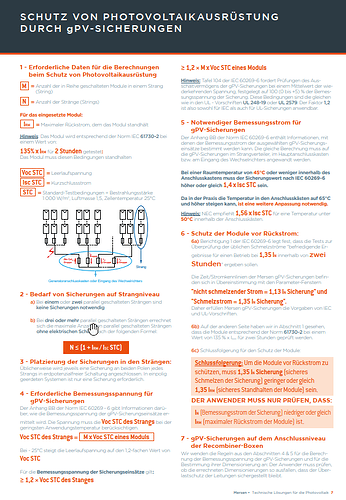

So weit ich weiss ist es der Rückstrom der bei mehr als zwei parallel geschalteten Strings gefährlich wird und daher man diesen begrenzen muss
schau mal hier
https://www.google.com/url?sa=t&rct=j&q=&esrc=s&source=web&cd=&cad=rja&uact=8&ved=2ahUKEwj9osHSpumCAxXLgVwKHSTqBQMQFnoECBcQAQ&url=https%3A%2F%2Fep-de.mersen.com%2Fsites%2Fmersen_de%2Ffiles%2FBR-Helioprotection-Mersen-DE.pdf&usg=AOvVaw3IDJ9eo6Cr5JF3y6RfPtd8&opi=89978449
auf Seite 7 ist das ganz gut beschrieben

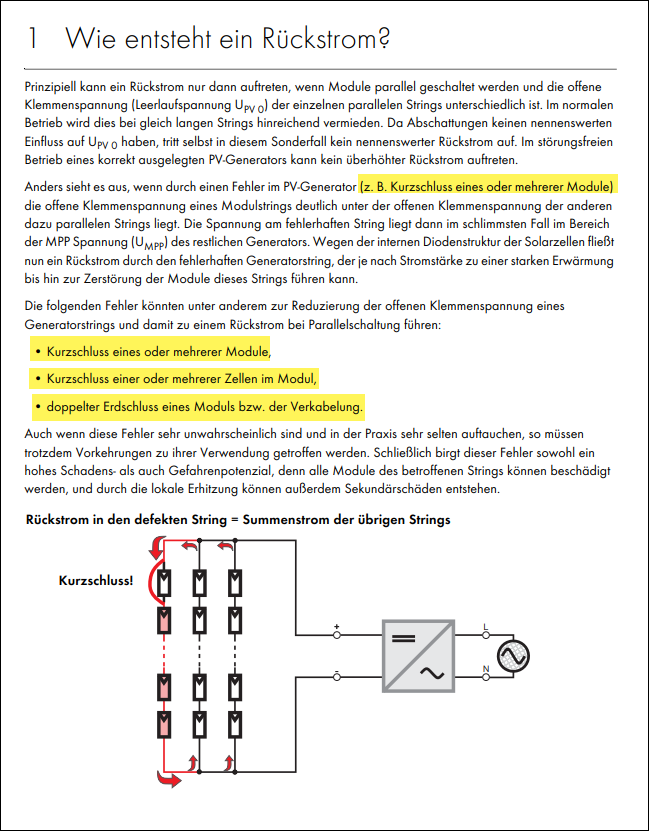

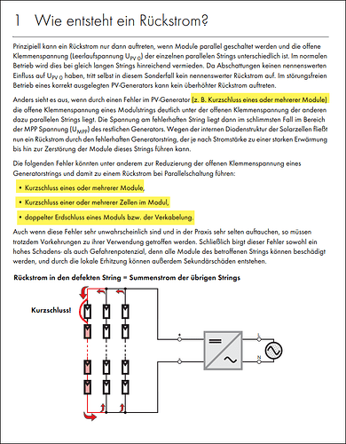

Ich weise ihn darauf hin, dass auf Seite 2 deines Dokumentes steht, das Problem ensteht NUR bei
• Kurzschluss eines oder mehrerer Module,
• Kurzschluss einer oder mehrerer Zellen im Modul,
• doppelter Erdschluss eines Moduls bzw. der Verkabelung.
Da steht nichts von Verschattung, wie es oft behauptet wird. Denn die ist kein Problem.
Nur bei irgendwelchen Kurzschlüssen an oder zwischen den Strings. Und nur dann, wenn dadurch faktisch ein verkürzter String entsteht, der zu den anderen parallel geschaltet ist. Und NUR dieser verkürzte Teil ist in Gefahr. Das kommt zwar vor, aber man kann dagegen eine Menge tun. Vor allen genügen in dem Falle auch Sicherungen, die haben weniger Spannungsabfall als die üblichen vor sich hinbruzzelnden Sperrdioden.

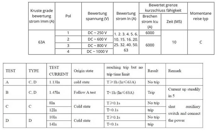

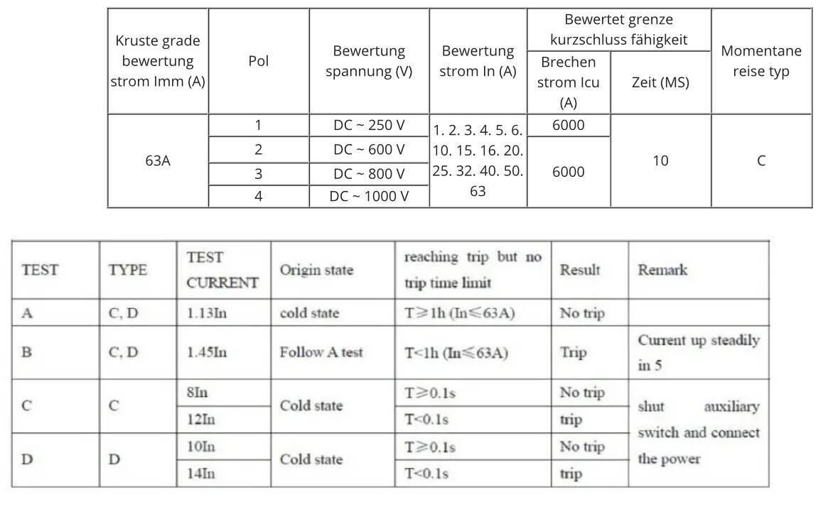

Der Wink mit den Sicherungen hat mich noch einmal zum nachdenken gebracht, meine bestehenden Strings sind mit 2P DC 600V Leistungsschalter MCB C Kurve 20A Sicherung ausgestattet. Würde die Sicherung bei Kurzschluss den Rückstrom verhindern?
Tja, das ist der schwierigere Teil. In deinem Falle würde 4 Strings ihren max. Strom in den kaputten reinageln. Ich rate mal - 50 A. Jetzt musst du schauen, welche Auslösezeit der Schalter hat. Könnte ne Minute sein. Besser kriegt man es eh nicht hin, würde ich sagen. Und sollte reichen.
Jetzt habe ich nach der Auslösezeit geguckt siehe Anhang. Das muss ganz flott gegen Zeit (MS) 10.
MS steht glaube ich für Megasekunde

Also sollteste Du (wenn du dieses Physikalischen Effekt als Gefahr erkennst) jedem String eine Sicherung verpassen (Grössenberechnung im ersten Link) das der Rückstrom die Sicherung im Problemstring killen kann bevor er die Module im Problemstring killen kann.
