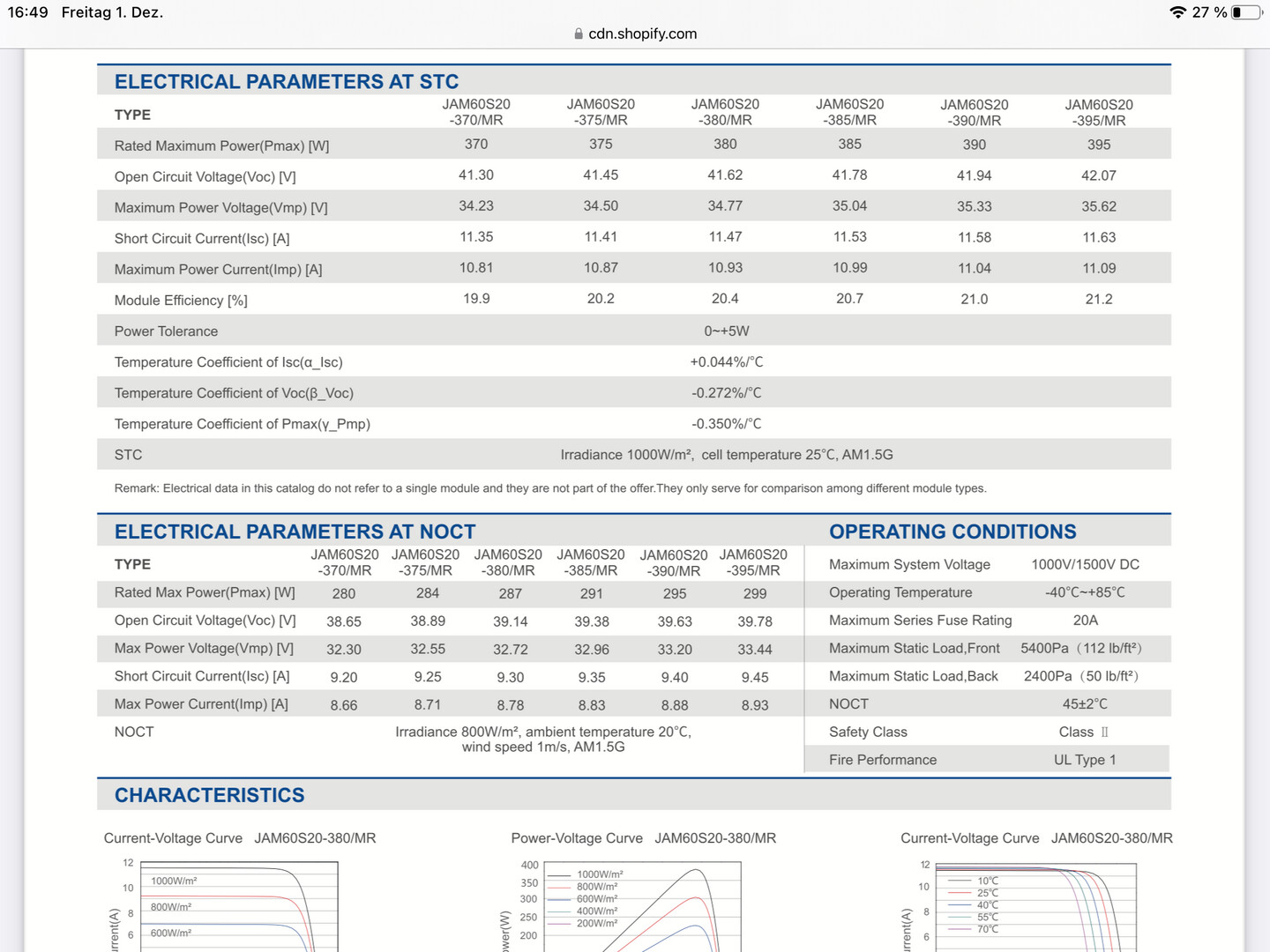

im zweiten Posting in diesem Thread hatte ich dieses Bild eingefügt
da sollte draufstehen wie gross so eine Stringsicherung sinnvollerweise sein sollte.

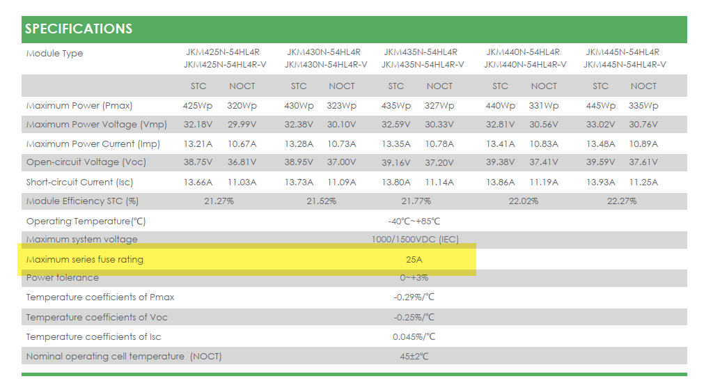

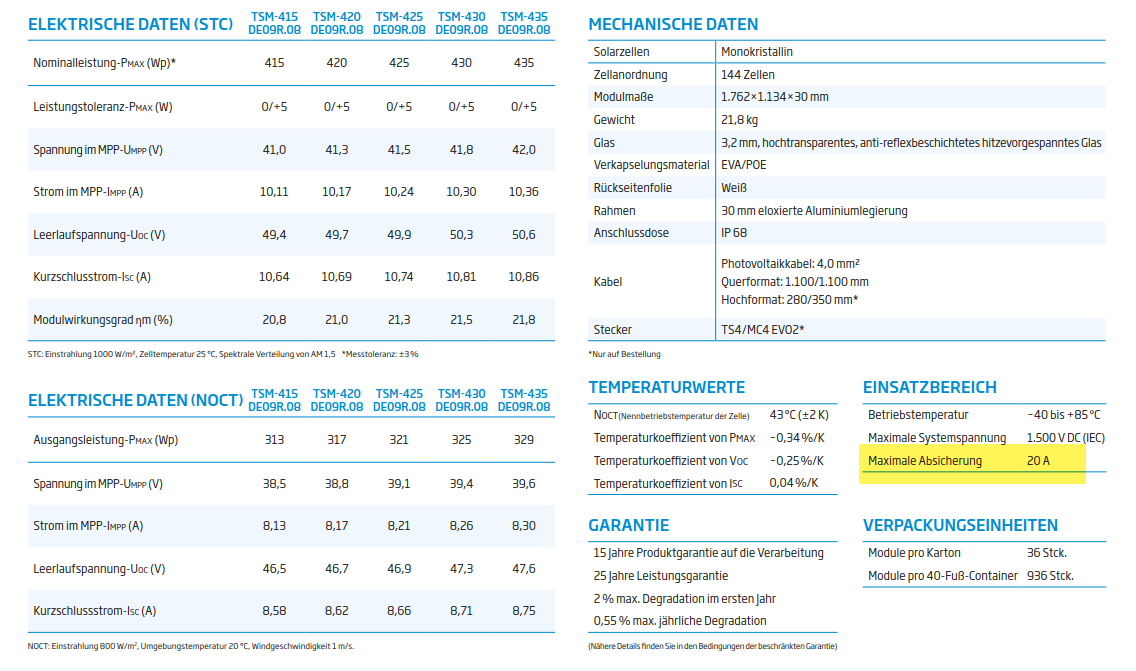

Sowas steht auf dem Datenblatt des Moduls
hier z.B.

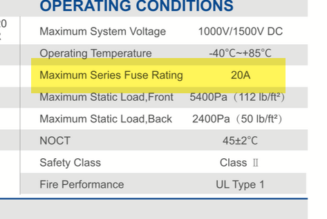

Auric, erstmal kriegst du einige Likes von mir, siehe oben.
Und diese Bild ist auch für mich hochinteressant.
Da steht für den zulässigen Rückstrom "Absicherung durch Sicherung 20 A".
Ich kenne bisher nur die Variante "max. 20 A".
Das ist, wegen der Kennline einer Sicherung, ein Riesenunterschied. Insofern hast du meinen Ratschlag bezüglich "Absicherung durch Sicherungen" deitlich standfester gemacht. Ich hatte mir für die Zeit der Auslöseverzögerung noch kleine Gedanken gemacht, man kann es oben nachlesen.
Durch dein Bild, mit der Info "SICHERUNG 20 A" waren meine bedenken unnötig und mein Ratschlag richtig.
Danke dafür!

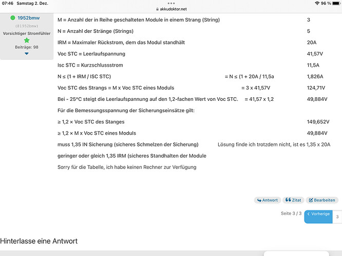

@auric, Danke für deinen Hinweis nochmals den habe ich erkannt.
Aber ich komme nicht richtig weiter, siehe Anhang
Sorry für die Tabelle, ich habe keinen Rechner zur Verfügung
Jetzt habe ich eine Frage zum Einsatz von Leistungsschalter, sind die zulässig?
Oder dürfen nur Feinsicherung verwendet werden? Die Siba Berechnung ist für eine Feinsicherung ausgelegt.
Ich habe vom Daniel eine Excel Datei verwendet (SIBA) und komme auf 16A.
Könnte ich meine LS 20A weiter verwenden? oder habe ich einen Fehler in meiner Berechnung.
Danke für die Unterstützung
