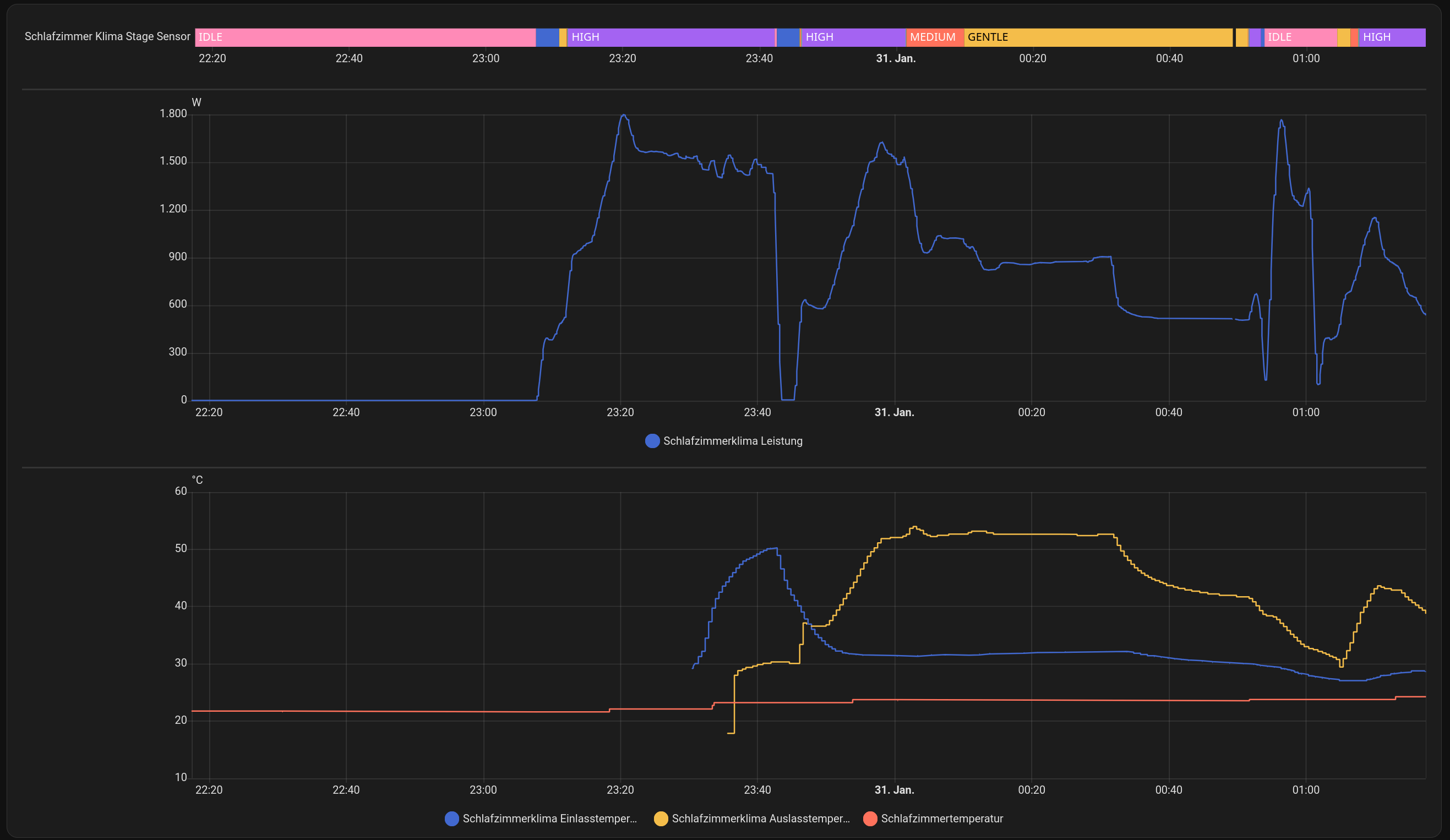

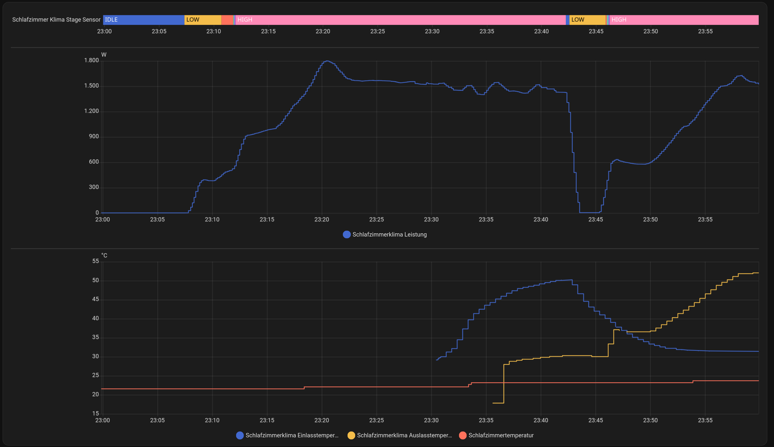

Edit 3:
Also das Anlaufen im Heizbetrieb unterliegt einer gezielten Steuerung mit Ramp-Up würde ich sagen. Wenn man sie ausschaltet und einschaltet, bleibt sie für 3 Minuten im Stage Low und fährt dann Stufenweise hoch. Hatte nämlich vergessen meine smarte Steuerung auszuschalten und da Akku entsprechend leer und die Temperatur hoch genug ist (Ölheizung läuft ja) wird die abgeschaltet.
Ich habe fix noch zwei Temperatursensoren angebracht. Die Einlasstemperatur ist höher als gedacht.
Zur Zeit habe ich keinen Shelly vor dem Außengerät dran, sondern verwende die Leistungsdaten des Außengeräts die ich über den ESP bekomme. Ich hatte das 3 Monate parallel und die Abweichung war <5% bei meiner Anlage. Bei einem bekannt ist die deutlich größer, aber bei <5% macht das keinen Sinn aus meiner Sicht.
Ja, ich hatte das schonmal hier irgendwo gelesen, das scheint bei MEL wohl oft so zu sein. Hat mich erstaunt, andere Anlagen sind da viel schneller am Heizen. Bei unserer MHI und Daikin schätze ich mal 2-3 Minuten.
Also die Lüftersteuerung scheint zumindest Low/Med/High zu respektieren, mit der Ausnahme, dass beim Hochheizen der Lüfter entsprechend der Temperatur hochgefahren wird.
Er regelt sich aber nicht runter bei Erreichen der Zieltemperatur etc.
Genausowenig scheint er von Low auf Med oder High zu wechseln, sondern geht stattdessen mit dem Kompressor runter.
Allerdings ist der Regelbereich der Anlage sehr klein.
Effektiv 500W minimal bis 1800W maximal in ca. 300-350W-Schritten würde ich sagen. Man sieht zwar in der Grafik, dass er stufenlos anlaufen kann, aber die Regelung ist nicht stufenlos würde ich behaupten. Bei Erreichen der Zieltemperatur regelt er bis auf 500W runter und schaltet bei +2°C ab. Das reduziert das Takten, aber niedrigere Kompressorstates wären mir persönlich lieber…
Ich muss das Forum noch durchsuchen, aber gibt es evtl. einen schönen Sammelthread zu diesem Thema? Ich habe vereinzelt in Beiträgen Werte gefunden, aber eine Sammlug wäre schön.
Hier noch das letzte Bild für heue mit einer Deice-Phase gegen Ende. Leider funktioniert der Sub-Mode-Sensor nicht. Ich sehe zwar dass im Log den Wert 0x04 (Deice) bekommt, aber die ESP-Integration kann mit dem Wert als index für den hinterlegten Textsensor nichts anfangen und ich bin zu faul zu schauen wo der ist und das ggf selbst zu integrieren.

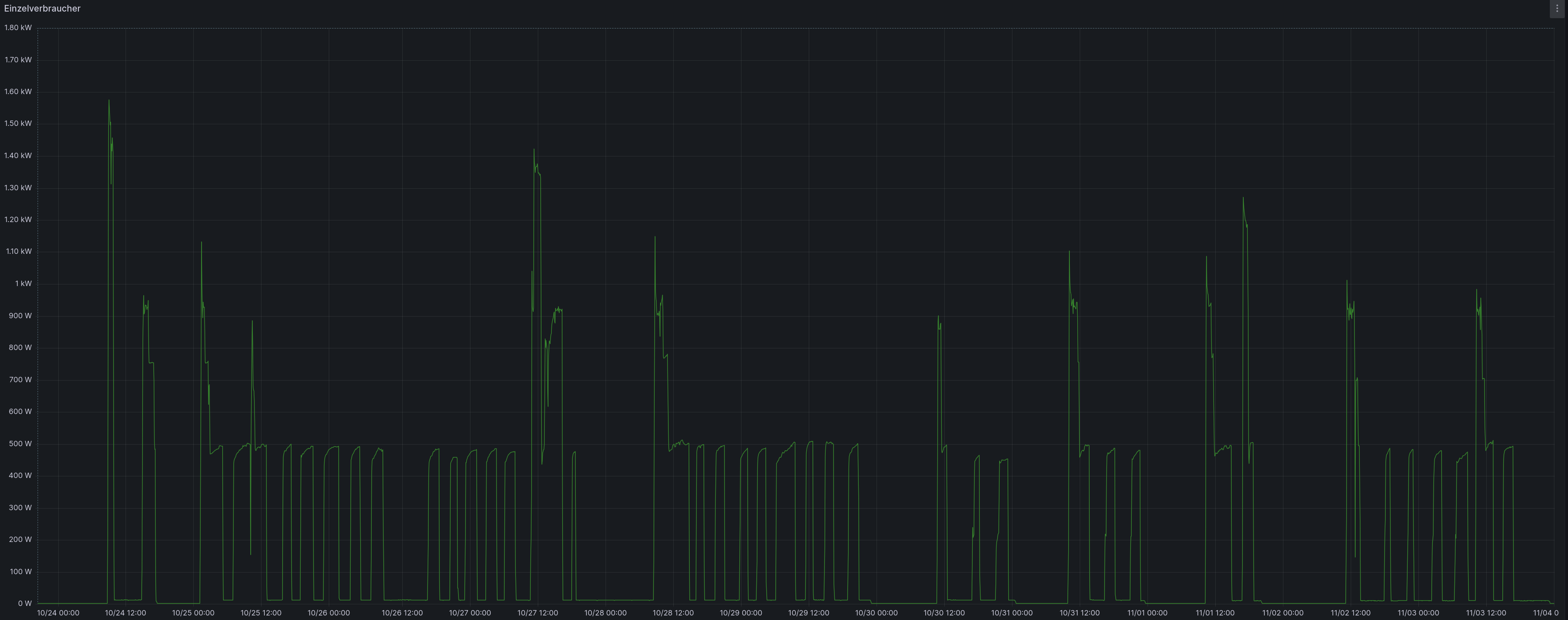

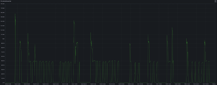

Fände ich sehr merkwürdig, kenne ich von anderen Anlagen so nicht. Stufen ja, aber viel kleiner und vor allem sollte auch deine Anlage viel weiter herunter modulieren können. Mindestens bis 200W, aber in der Preisklasse sind 100-150W auch keine Seltenheit.
Die Mitsubishi die ich mit R32 kenne modulieren auf 180-250W runter. (Sind aber Multisplit).
Könnte es evtl. am R290 liegen? Ich kann jedenfalls sagen, ass ich die Anlage noch nie unter 450W, eigentlich 500W gesehen habe.
Hier mal ein paar Tage von Ende Oktober…
Ich denke das zeigt deutlich, dass der unterste Leistungszustand 450-500W beträgt.
Sollte man also wissen und kann ein K.O. für einige sein!

Das sieht wirklich übel aus. Mit R290 kann das eigentlich nichts zu tun haben. Technisch sehe ich da überhaupt keinen Grund.
Hier mal die Eurovent-Daten:
Danach sollte sie grundsätzlich bis etwa 163W runter modulieren (Heating Cond D 1,34kW / 8,2)
Unter welchen Bedingungen die das dann wirklich tut, ist immer so eine Sache. Wobei die meisten Anlagen dass dann auch zumindest bis etwa 0 Grad runter können, zumindest nahe dran. Die 500W hingegen sind ganz weit weg von so einem Wert.
Im Oktober wirds vermutlich bei dir noch keine so tiefen Temperaturen gehabt haben, oder?
Was sein kann: In deinem Log sieht es so aus, dass die nur sehr kurz startet und dann sofort wieder in eine Taktpause geht. Es ist nicht untypisch, dass die Anlagen mit 500W und höher starten, um dann langsam runter zu regeln. Dazu brauchen sie aber 10-30 min Zeit. Wenn da schon früher der Raum wieder überhitzt ist, kommen die gar nicht in den Regelbereich. Besonders bei kleinen Räumen bzw. bei gut gedämmten Räumen hat an dann verstärkt so ein Verhalten.
Und auch noch: Viele Anlage modulieren nicht mehr komplett runter, wenn die Soll-Temperatur recht hoch ist. Also bei 18 Grad modulieren die z.B. noch auf Mindestmodulation, bei 22 Grad nicht mehr.
Zwischen 5 und 15 Grad waren es zu dieser Zeit.
Das ist in der Tat sehr merkwürdig.
