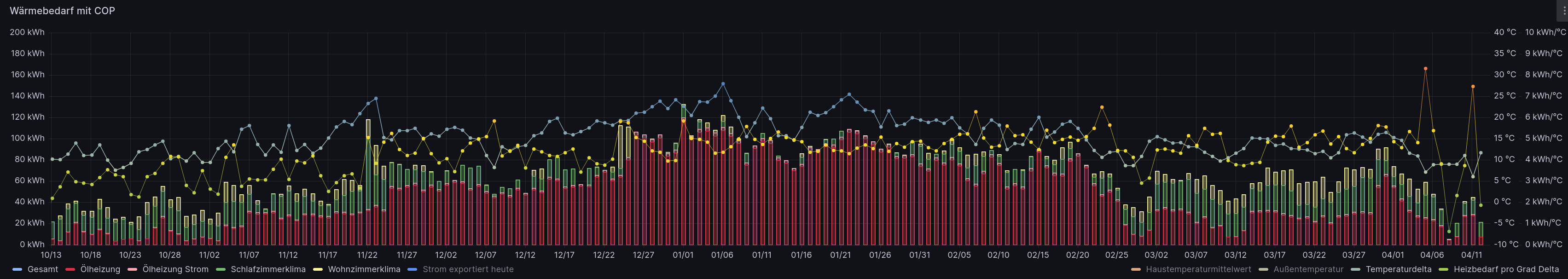

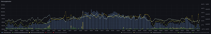

Hier mal die (grob!!!) COP-Normalisierten Wärmebedarfswerte.
Beim Heizbedarf pro Grad delta muss man die Sprünge etwas mitteln, da das Haus natürlich träger ist als die Außentemperatur, aber man sieht ganz gut, dass dieser relativ konstant ist. Im Herbst ist der wert bei mir generell etwas besser, vermutlich ist die obere Bodenschicht noch nicht so ausgekühlt.

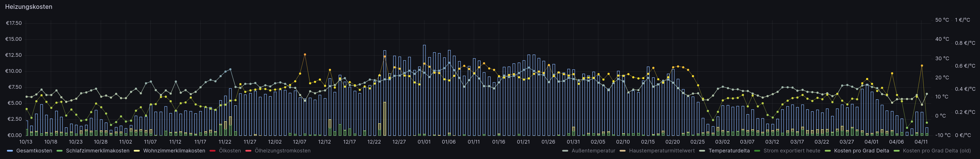

Hier die Heizkosten.
Man sieht gut, wie diese durch die Kombination von PV-Strom und Wärmepumpe geringer ausfallen.
Leider kann ich meine Ölheizung nicht ganz abschalten und der Frostschutz geht immer rein ab 8 Grad. Sonst würde die Übergangszeit noch besser aussehen. Aber ich denke wenn man die Gelbe Kurve anschaut erkennt man einen ganz guten Trend.
Vergleicht man das mit dem Grafen davor, dann ist der Unterschied “erzeugte Wärme” vs “Kosten” schon deutlich erkennbar oder? Öl habe ich aktuell noch mit 1,1€ (so hatte ich das letzte mal gekauft) drin und die Stromkosten werden exakt berechnet ob direktverbrauch, aus dem Akku (mit Verlusten) oder aus dem Netz inkl. bei Teilnetzbezug anteilig.

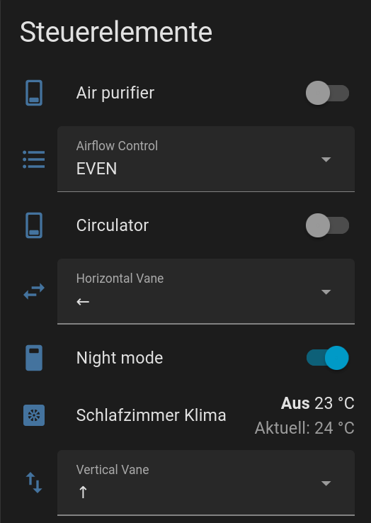

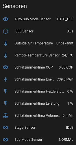

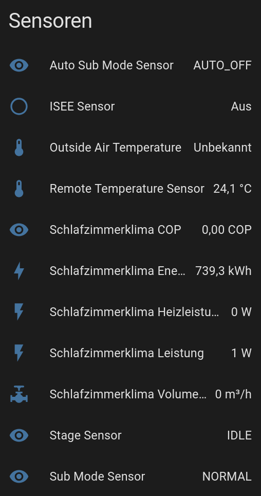

Integration via ESP32:
Man kann einen Remote-Temperatursensor für die Steuerung wählen. Aktuell hängt meine Anlage im Schlafzimmer, ich nehme den Temperatursensor einfach mit ins Büro und die Anlage richtet sich Tagsüber nach diesem. die Raumverteilung macht das möglich, sprich es wird tatsächlich auch im Büro passend warm. Außerdem wird durch diesen das takten quasi verhindert (ich habe so maximal 3 Taktungen pro Tag, wenn die Ölheizung aus ist teilweise keine, solange alle Türen in die Wohnung offen sind). Ganz geht es nicht, da die Minimale Leistung im Heizbetrieb mit 450-500W recht hoch ist. Aber da sich das über die Räume bei mir verteilt, passt das schon.
Ich habe den Code noch angepasst, so dass der Abtauzyklus bei der MSZ richtig ausgewertet wird. der COP wird über zwei Temperatursensoren gemessen. Diese will ich noch in den ESP integrieren, aktuell sind diese Separat und werden über Homeassistant berechnet. Es handelt sich auch nur um eine Schätzung (zumindest bei allen non-max Lüfterstufen) bisher, ich arbeite noch an den Details.
