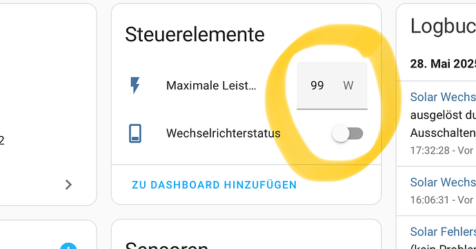

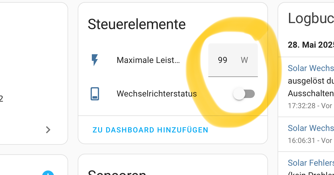

Frage an die EZ1 Gemeinde
Es gibt x FirmwareVersionen, so ganz transparent ist das alles nicht.
Ich möchte meinen EZ1 lokal mit HomeAssistent betreiben und Zugriff auf die Steuerelemente im HA haben, also, die Ausgangsleistung beeinflussen können.
Aktuell ist bei mir die 1.7.5 drauf und läuft genau wie gewollt.
Haken… die Firmware begrenzt auf 600W
Ende April spielte der Support mir eine 1.1.2_b drauf. Damit wren 800W freigeschaltet, aber der Zugriff auf die Steuerelemente im HA war nicht mehr möglich. Also Kommando zurück…..wieder die 1.7.5 drauf.
An die Leute mit EZ1 und HA Zugang……
Welche Version habt ihr drauf? Und könnt ihr damit die Ausgangsleistung des WR steuern Und sind die 800w freigeschaltet.
Angeblich gibt es nun eine 1.2.1_b…… kann die mehr? Kann die Beides?
Danke Euch
