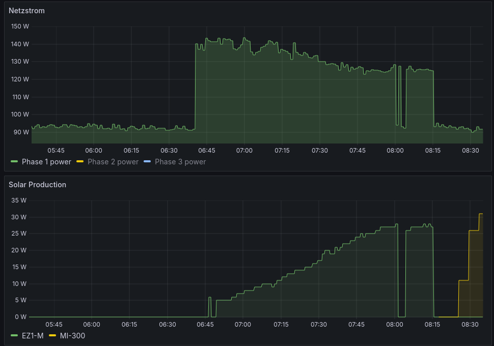

habe seit 2 Tagen einen EZ1-M zusammen mit einem Vertex S+ 400W Panel im Einsatz.
In meinem Monitoring ist mir aufgefallen, dass der Microwechselrichter, wenn er in Betrieb geht sobald Spannung am Panel anliegt fast 50W Leistung aus dem Netz zieht.
Ist das bei euch auch so?
Ich habe das gerade noch mit einem anderen Wechselrichter, einem Bosswerk MI300, verglichen. der zieht zwar auch etwas Strom aus dem Netz, aber deutlich weniger (<5W).
Zur Veranschaulichung hier ein Ausschnitt aus dem Monitoring:
ca 8h: EZ1-M zwei Mal kurz vom Netz getrennt, da sieht man, dass die ~50W Last von dort kommen.
8:15h: EZ1-M erneut vom Netz getrennt und das Panel auf MI-300 umgebaut.
ab 8:20: MI300 wird aktiv (ohne erkennbare Last auf dem Netz)

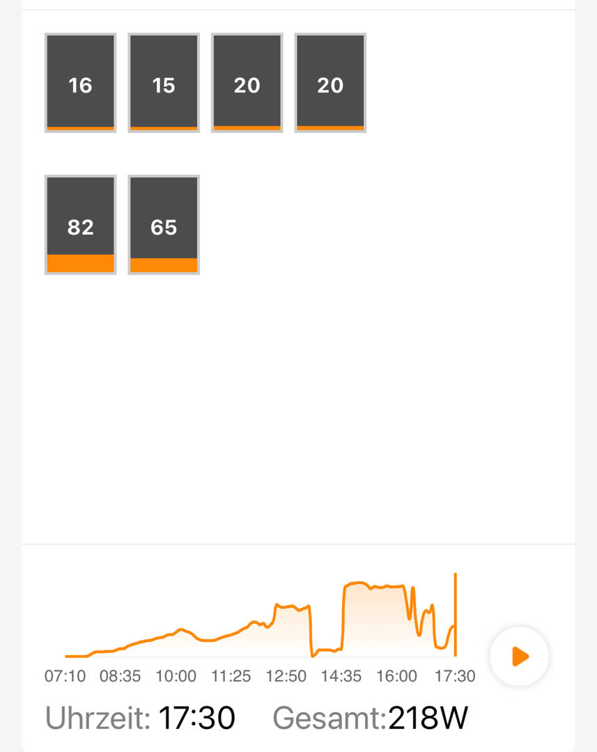

Hat jemand von euch mehrere EZ1-M In der App?
wenn ich jetzt zum Beispiel zwei Stromkreise mit zwei Stromzählern habe und an jeden Stromkreis einen EZ1-m mit 800w Habe
Was zeigt mir dann die App an? Die Gesamtleistung beider?
Theoretisch angenommen, zum Beispiel 1600 W?
Oder denkt die App, dass alle Mikrowechselrichter an einen Stromnetz sind und würde auf maximal 800 W für beide drosseln?
Hat jemand Erfahrungen mit mehreren?

Tatsächlich sieht man die Gesamtleistung.
die Jahreszeit und das Wetter lässt es momentan nicht, so dass ich weit über 800 W mit sechs Module komme
deswegen war meine Frage, ob das in der App gedrosselt wird.
Weil theoretisch wären es ja dreimal 800 W Maximum
