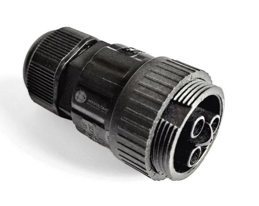

Newer inverters have a serial number starting with Ex701 and thus aren’t at risk of flash wear when setting the output_limit more frequently than every 300 seconds.
der Ausgangsstecker ist rund und sehr klein.
danke vielmals!

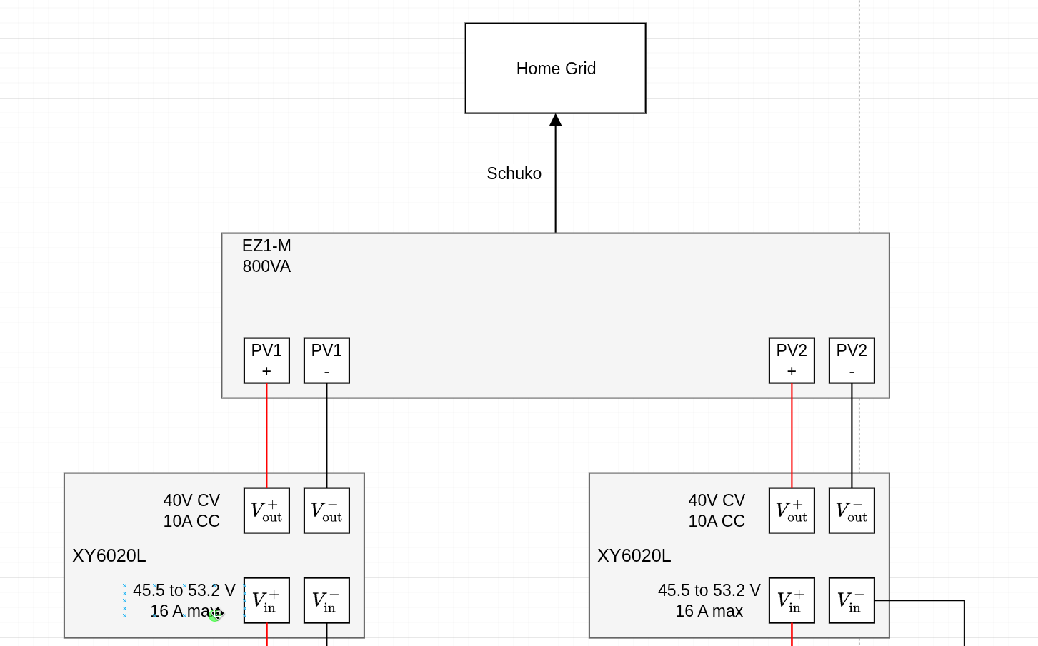

Hallo liebe Community,
da ich so viel gelesen habe, dass der EZ1-M mit Batterien an den PV Eingängen nicht klarkommt, habe ich mir dieses Setup überlegt. Die Idee ist mit einem DC-DC Step-Down Converter die Eingänge zu schützen. Sollte das funktionieren oder habe ich einen Denkfehler gemacht?

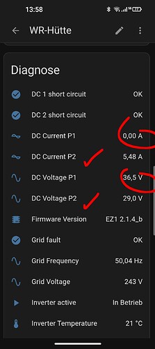

Serienfehler EZ1-M ?
Hallo Leute,
ich war so verrückt und habe versucht mit 2 älteren (Batterie-) Modellen von Anker Solix E1600 (A17C0) eine Kaskade zu bauen. Laut Anker soll das gehen.
Hierzu habe ich mir den von Anker empfohlenen EZ1-M zugelegt.
Der EZ1-M hat aber auf dem Port 1 keinen Strom angenommen, obwohl Spannung anlag. Der EZ1-M wurde dann vom Händler getauscht. Der neue EZ1-M hat nun den gleichen Fehler, am gleichen Port. Das alles herauszufinden war kein Kinderspiel, da die 2. Anker E1600 der Kaskade ebenfalls defekt war (wurde von Anker getauscht, die neue Batterie ist ok).
Ich habe auch Module direkt angeschlossen, der Fehler war der selbe (Module liefen an Port 2, aber nicht an Port 1).
Hier die Seriennummern der vermeintlich defekten EZ1-M:
  1. EZ1_E17010067983
  2. EZ1_E17010067713
Hat jemand ähnliche Erfahrungen? Oder ist das der 6 er im Lotto, nur andersrum?
Grüße :waving_hand:
Hi @solarrex Kannst du bitte mal zwei Befehle im Browser aufrufen und mir die Ergebnisse mitteilen?
http://IP-deines-EZ1:8050/getDeviceInfo
http://IP-deines-EZ1:8050/getOutputDataDetail
Danke :wink:
Hi @Osiris09 ,
leider habe ich den EZ1-M schon abgebaut. Der Hersteller hat mir auch bereits ein Retourenlabel geschickt.

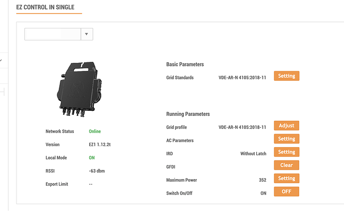

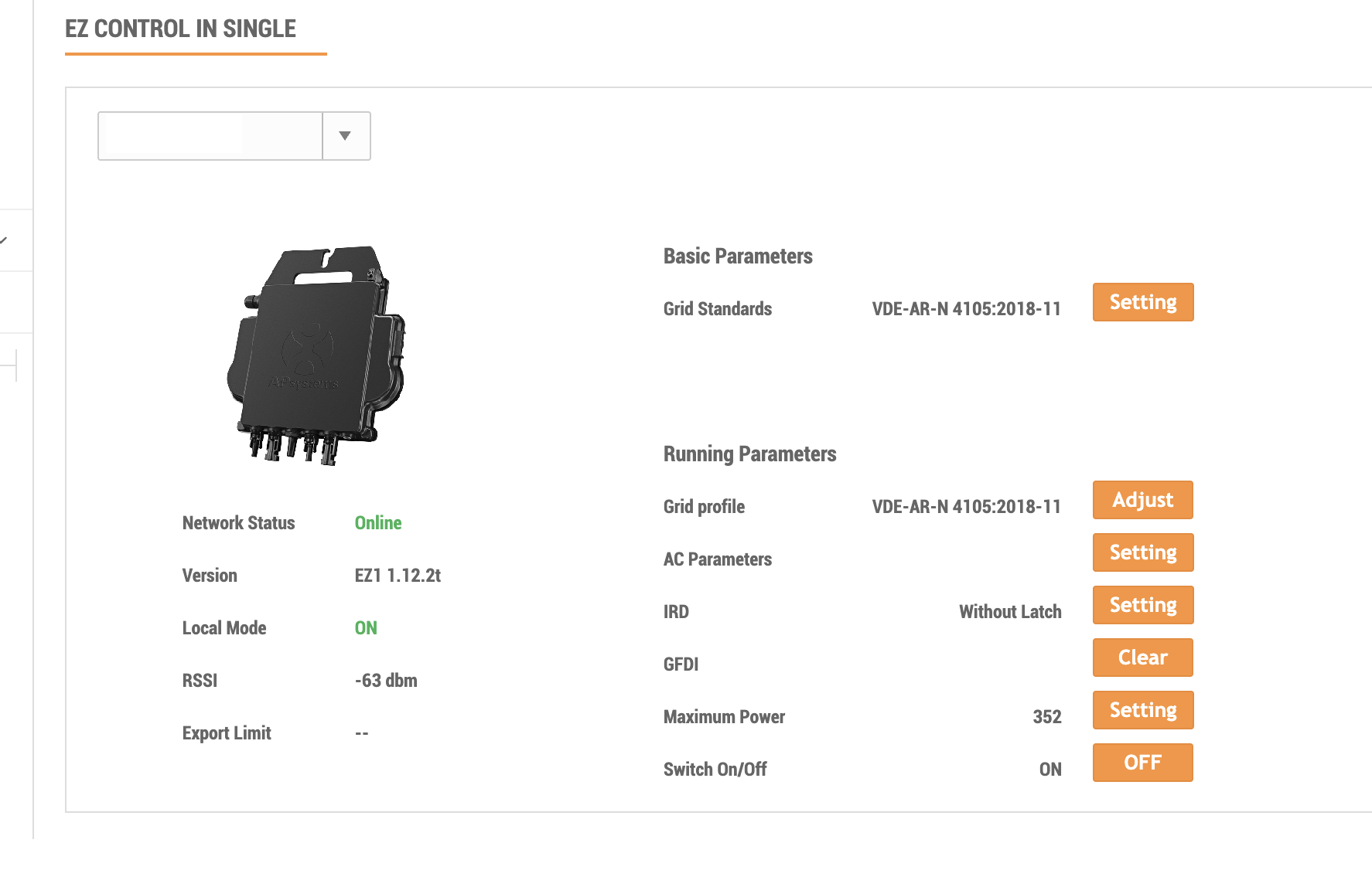

nachdem ich Montag Abend das Update meines EZ1-M auf die Firmware: 1.12.2t gemacht habe, werden nur noch max. 355 W ins Hausnetz gespeist. Das Update hat fast 45 Minuten gedauert, das kam mir etwas komisch vor. Vor dem Update gingen wunderbar 800 W ins Hausnetz, jetzt fährt er mir angezogener Handbremse. Über beide Eingänge kommt auch Leistung an, aber halt nicht mehr so viel wie vorher.
Hat jemand ähnliche Erfahrungen gemacht und hat einen Ratschlag wie ich das beheben kann?
hast du schonmal versucht ihn während die sonne scheint auszustecken und nach ~15 minuten wieder einzustecken?
manche behaupten auch man sollte ihn von den solarpanelen trennen, das war bei mir aber zum glück noch nie nötig.
Ich hatte schon alles versucht: AC weg, DC weg. Dann alles wieder dran. Dann habe ich den DC der Panels direkt an den EZ1-M angeschlossen - eigentlich hängt noch der SunEnergyXT dazwischen. Das hat alles nicht zum Erfolg geführt.
Ich habe dann den Support angeschrieben und innerhalb von wenigen Stunden war das Problem gelöst. Er konnte remote die maxPower wieder auf 800 W setzen (siehe Screenshot). Die wurde wohl irgendwie durch das Firmware Update fest auf 352 W gesetzt. Dadurch hatte das Ändern des maxPower über die API keinen Effekt. Auf meine Frage ob das “Maximum Power” ein separates Limit ist oder der Wert aus /setMaxPower bzw. /getMaxPower wurde mir dann nicht mehr beantwortet.
Mein Vermutung warum mir das passiert ist: während des Firmware Updates lief noch mein Nulleinspeise-Skript was über die API /setMaxPower aufruft. Ich habe nicht daran gedacht das zu stoppen. Wahrscheinlich habe ich damit irgendwas kaputt gemacht.

Hi @dlinsin welche Firmware war denn vorher installiert? Sollte bei deinem Gerät eine alte Firmware drauf gewesen sein (z.B. 1.7.0) sind mit Installation der 1.12.2t neue Endpunkte hinzugekommen. Neben /getMaxPower gibt es noch /getDefaultMaxPower und dieser war vermutlich auf 352W eingestellt. Wenn getDefaultMaxPower einmal auf 800W hochgesetzt wurde und nur noch mit setMaxPower geändert wird dann sollte alles einwandfrei funktionieren.
:backhand_index_pointing_right: Meine Home Assistant APsystems Integration macht das automatisch d.h. wenn nach einem Update ein Wert <= 800W eingestellt ist dann setzt er diesen auf Maximum damit der EZ1 nicht ausversehen "eingeschränkt" wird. Die eigentliche Leistungsbegrenzung wird dann ausschließlich in den RAM geschrieben.
@bws Das Aus- und Einstecken würde an dem Verhalten nichts ändern. Das Problem entsteht leider bei einem größeren Upgradesprung und Usern die vorher den maxPower-Wert geändert hatten.
