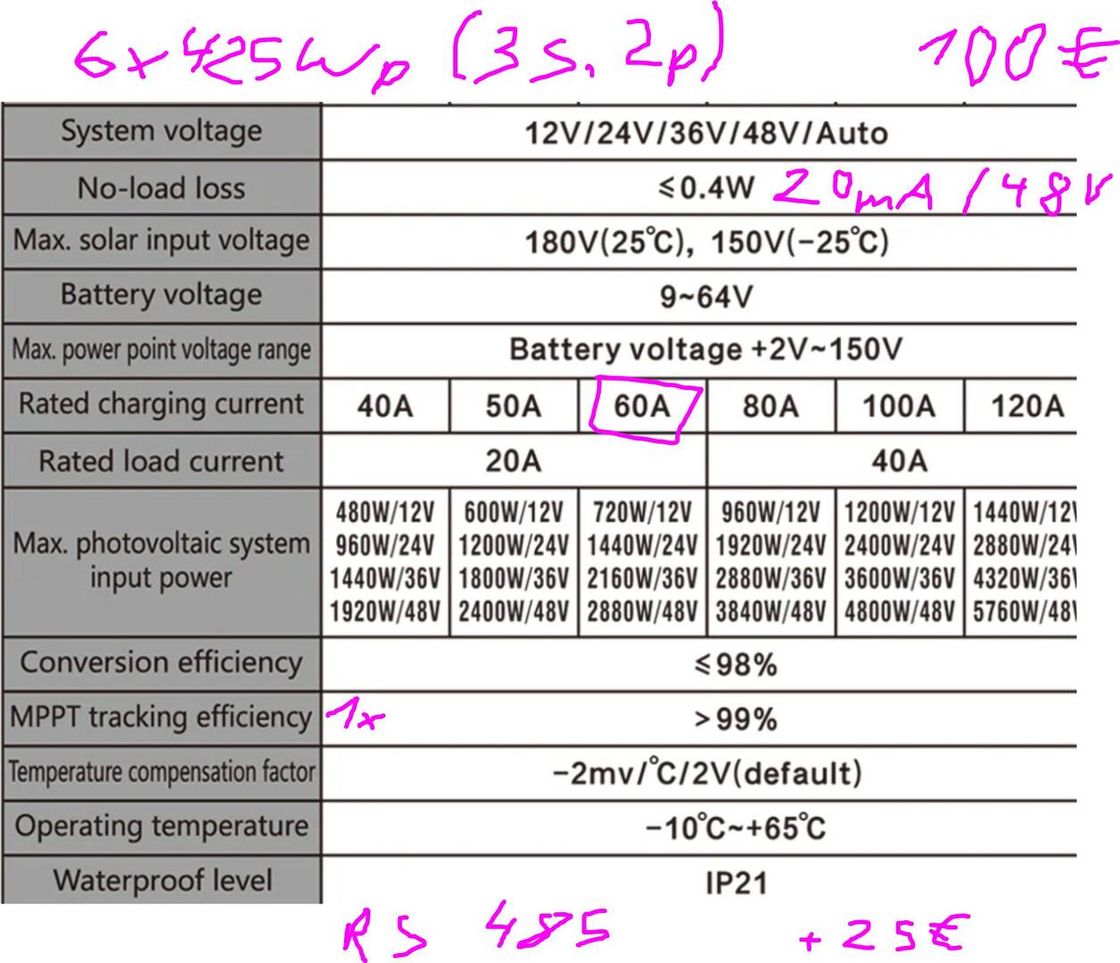

PV-Module (auch mehr als 800 Wp sinnvoll) über externen MPPT-Tracker (bis 2300 W (160V/60A PV) für unter 100 €) an Akku (hatte noch einige Bleiakkus zum testen übrig).
Der MPPT - Tracker hat einen geschalteten Ausgang, der öffnet (bis 20 A-Ausgangsstrom) bei fast vollem Akku (4x13,6V=54,4V) den Lastausgang am MPPT-Tracker.

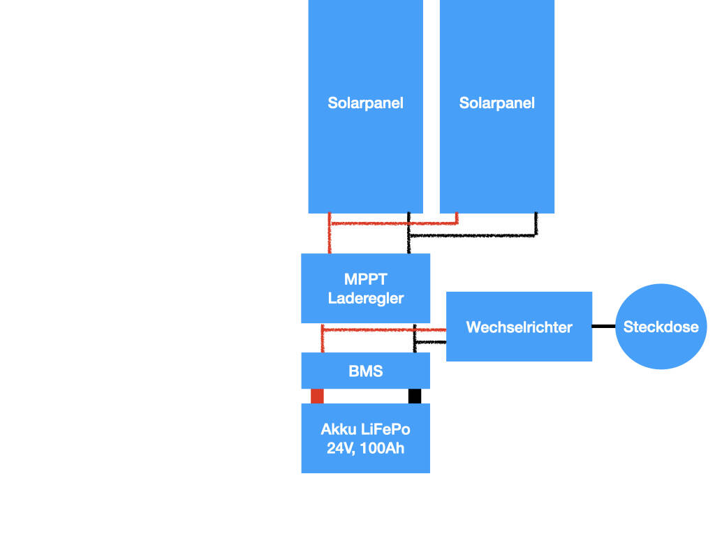

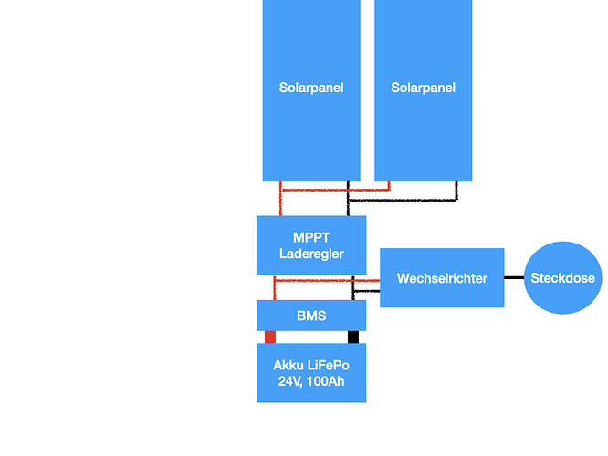

@epoxy Danke für deinen Bericht. So ganz habe ich allerdings deinen Aufbau noch nicht verstanden. Du hast also 2 PV-Module an einen Laderegler. von dort geht es zu einem 48V Akku. Vom Akku dann an den APsystem EZ1m. Und dieser an die Steckdose. Der EZ1 kann ja in der Leistung geregelt werden, d.h. du stellst ihn immer so ein, dass dein Strombezug ungefähr 0 ist durch ablesen des Stromzählers und einstellen der Leistung am EZ1. Sieht dein System so aus?
Das bedeutet aber, dass der EZ1 direkt am Akku hängt. Wenn das funktioniert wäre das eine elegante Lösung.

@DocLang: Grundsätzlich sieht mein funktionierendes System so aus wie in deinem Systemschaltbild. Kleinere Abweichungen vorhanden:
1. MPPT hat einen Lastausgang integriert. Da hängt der APsystems EZ1-m direkt dran. Mein verwendeter MPPT-Tracker schaltet den durch wenn der Akku (bei mir derzeit noch zum Testen als 48 Volt Bleiakku-System) sich innerhalb des am MPPT-Tracker von mir hinterlegtem Ladeprofil (user) mit folgenden Grenzwerten bewegt:
Lastabwurf am MPPT zum WR bei 11,4 V x 4 = 45,6 V
Return des Lastausgangs um WR zu speisen bei 13,9V x 4= 55,6 V
Begrenzung der Batterieladung (Float) bei 14,2 V x 4 = 56,8 V um das Gasen der Bleiakkus zu vermeiden.
Die Werte sind so konservativ eingestellt, das der Bleiakku möglichst nur sehr sehr kurze Zeiten hat, in denen er lebensdauerschädigenden Einflüssen ausgesetzt wäre.
Der MPPT ist in der Lage Lasten bis 20 A zu schalten. Das ist für den WR APsystems EZ1-m genau ausreichend um den maximalen Strom zu liefern, den der WR zieht, wenn er auf seine maximale Leistung von 800 W eingestellt wäre (was derzeit ja noch gesetzlich beschränkt ist auf 600 W :wink: ). Bei 800 W geteilt durch minimale Spannung am Lastausgang 45,6 V ergibt sich ein Nennstrom von 17,5 A.
