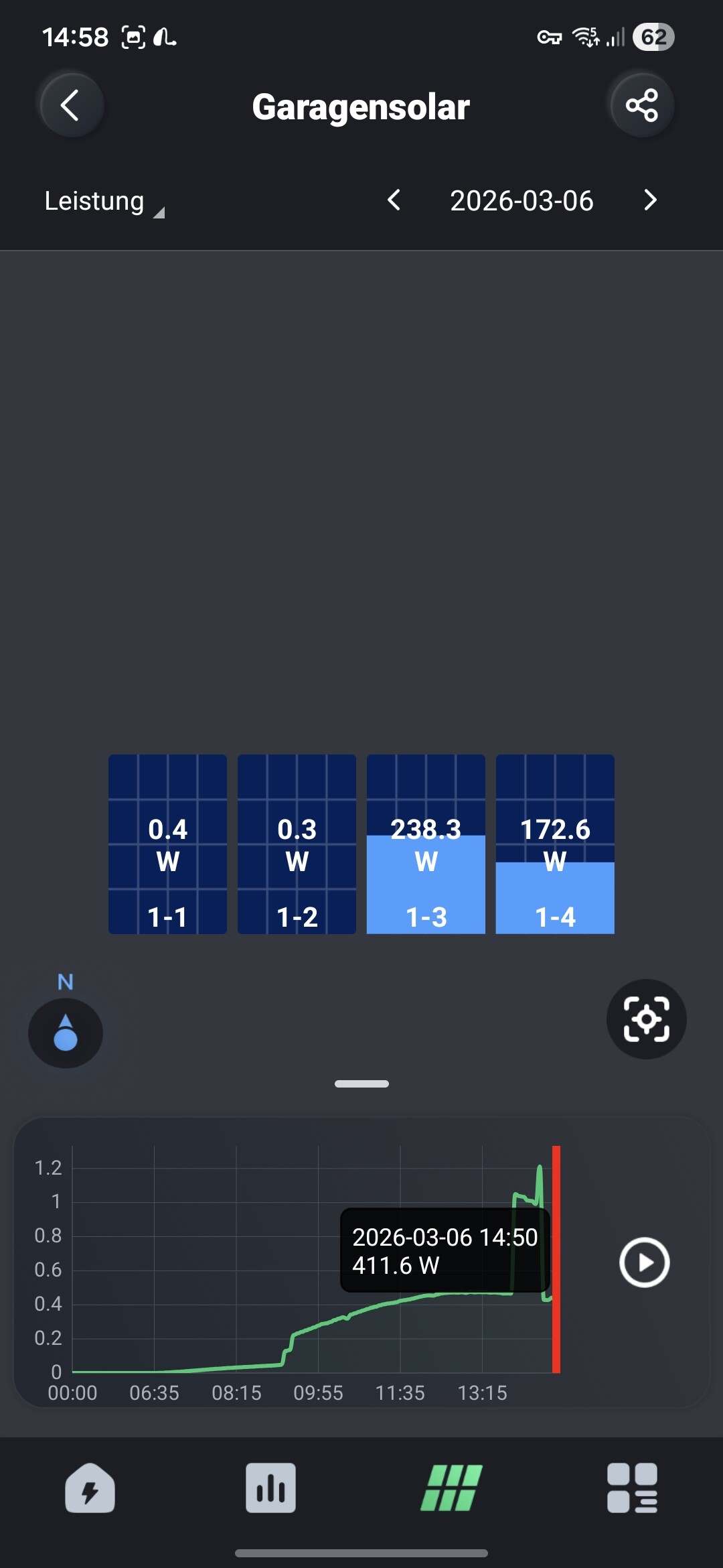

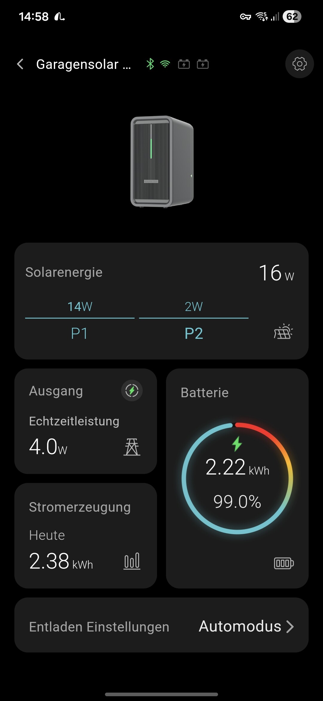

Mein BKW besteht aus 4 Panels, alle identisch ausgerichtet , von denen 2 direkt an den Speicher angeschlossen sind. Als WR kommt ein Hoymile 1600 T4 zur Anwendung.
Ich beobachte nunmehr, dass mit zunehmenden Ladezustand des Speichers (ab ca. 85%) dessen 2 Panels weniger Leistung liefern, während die anderen beiden weiterhin angemessen Strom erzeugen. Soweit wohl auch gewollt.
Jedoch verweilt der Ladezustand trotz reichlich Sonnenschein seeeehr lange bei 99%/2.22 kWh, was dazu führt, dass eine Mehrleistung nicht ins Hausnetz eingespeist wird. Das war bisher anders und ich frage, ob da ein Fehler vorliegt und was zu tun wäre, um das bisherige Verhalten wieder herzustellen.

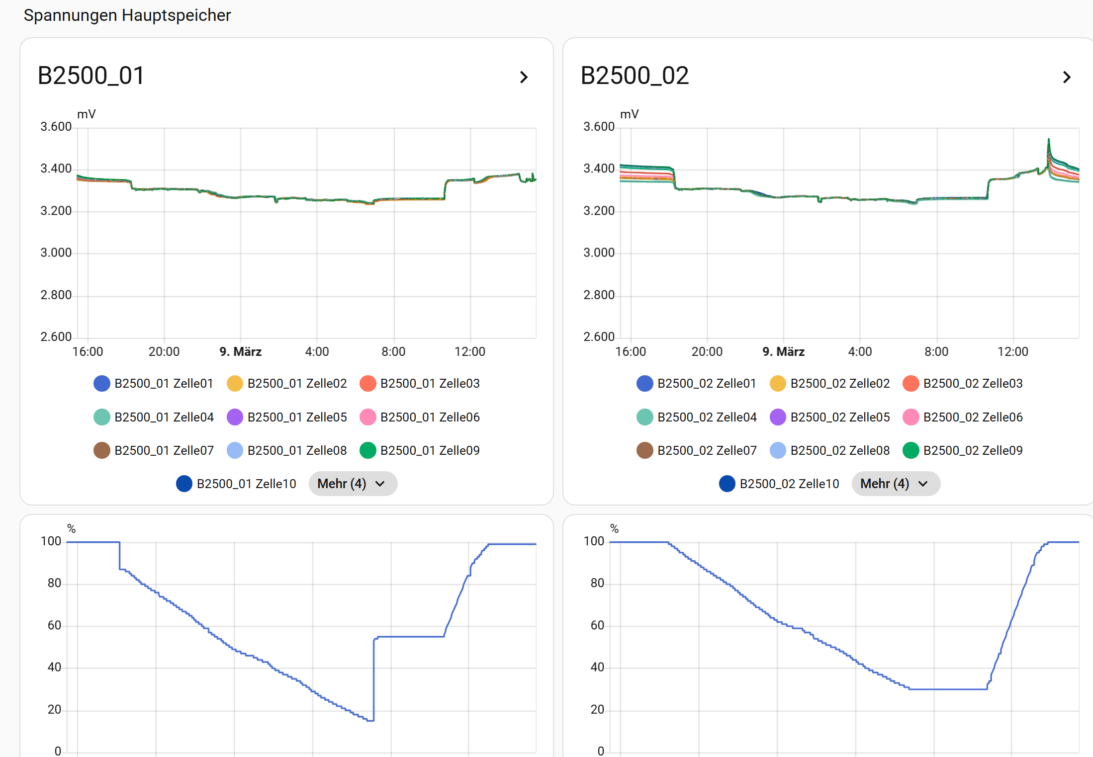

Also eine Neukalibrierungen wirkt bei mir immer nur für einen sehr kurzen Zeitraum. Ich habe einen B2500 der ersten und einen der zweiten Generation. Der erste zeigt immer sehr merkwürdige SOC Werte an und springt auch hoch und runter. Der aus der zweiten Generation ist stabil. Ich habe festgestellt, das es bei der ersten HW Version wahrscheinlich ein Fehler in der Marstek Software ist. Ich verwende jetzt Opendtu und entlade den Speicher bis zu einer bestimmten Spannung. Den Speicher der 2. HW Version entlade ich wie bisher bis 10%.
Die Ladung wird bei mir über HA gesteuert und erfolgt über MeanWell LED Treiber also ohne angeschlossene Solar Panel.

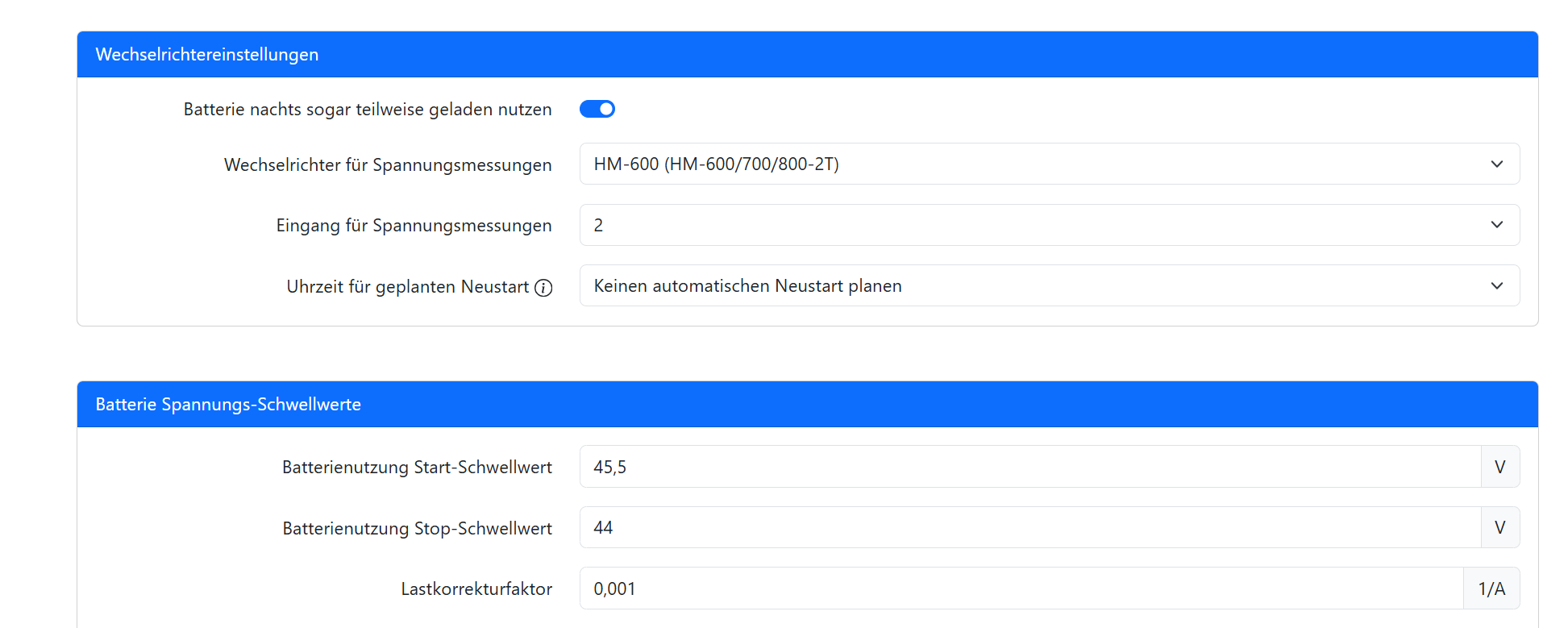

Ich habe tatsächlich ein sehr ähnliches Set-Up mit openDTU-ob und HA. Ich steuere rein über den DynamicPowerLimiter der openDTU-ob (Nulleinspeisung) und habe die stumpf auf 800W kontinuierliches Entladen gestellt. Und zusätzlich halt 90% maximale Entladetiefe in der App eingestellt. Und wie realisierst du das Entladen bis zu einer bestimmten Spannung? In der App kann man das nicht einstellen oder? Und in HA verarbeitet ich aktuell keinerlei Daten der Batterien
Die erste Generation bietet keine Timer. Man kann es auch an der Firmware Version erkennen. Da die erste Generation die reale Spannung ausgibt, bis zu 47V funktioniert das sehr gut mit OpenDTU on battery.
Im HA sehe ich zusätzlich folgende Auswertungen: Die Sprünge der V1 sind prima zu erkennen. Bei der Spannung verhält sie sich aber normal.

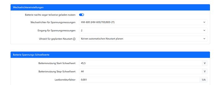

bei mir hängt der WR direkt an den Zellen und OpenDtu misst daher auch die reale Akku Spannung. Damit kann ich anhand der Zellenspannung den WR an und abschalten (Entladeschluss Spannung). Doch geht das bei dem B2500 Speicher auch?
Ciao
Bei der V1 ja, da mache ich das auch so. Die V2 gibt nicht die reale Spannung weiter sondern wandelt intern in eine geringere Spannung. Wie genau bis zu welchen Werten gewandelt wird habe ich mir noch nicht angeguckt da ich das für mein Setup nicht benötige.
