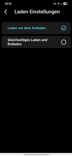

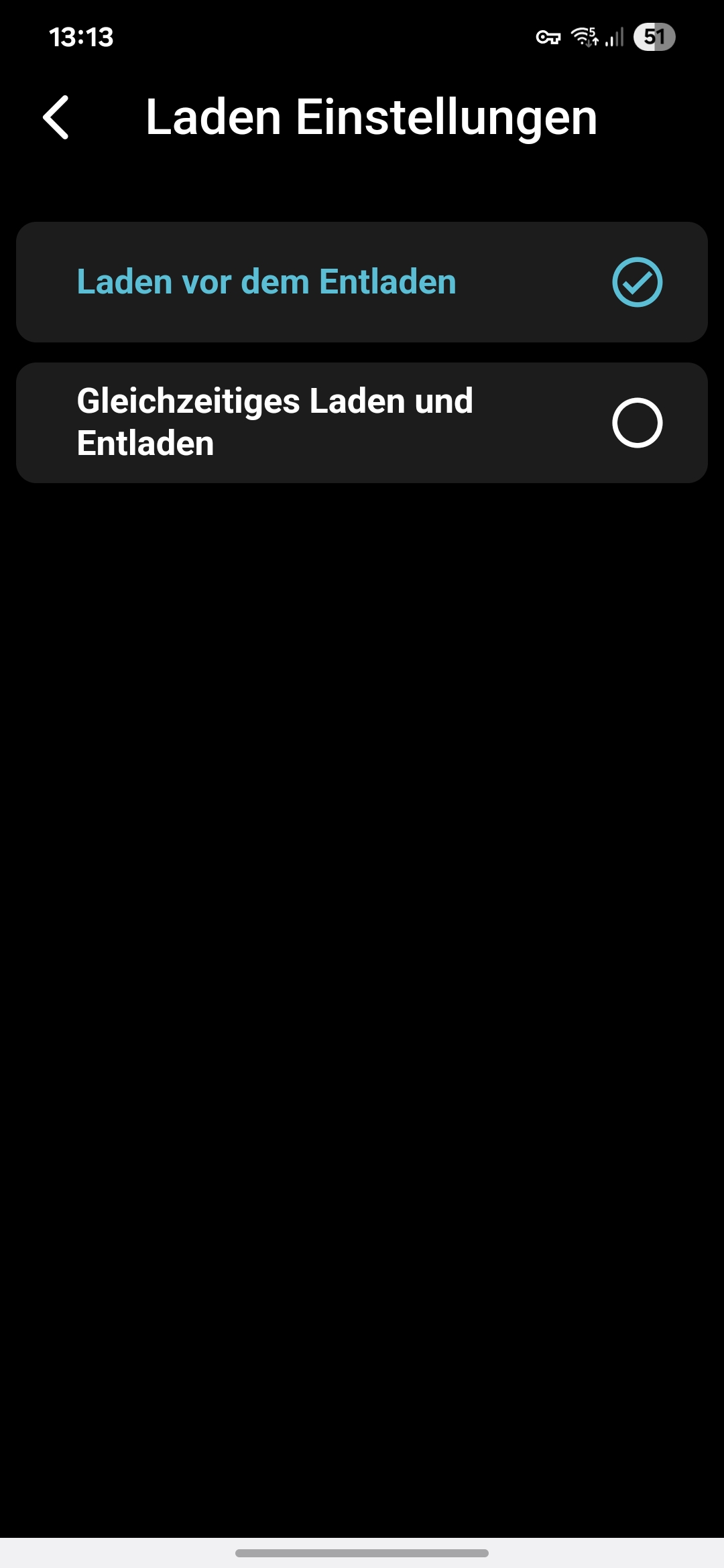

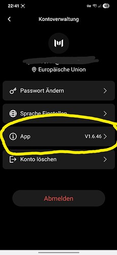

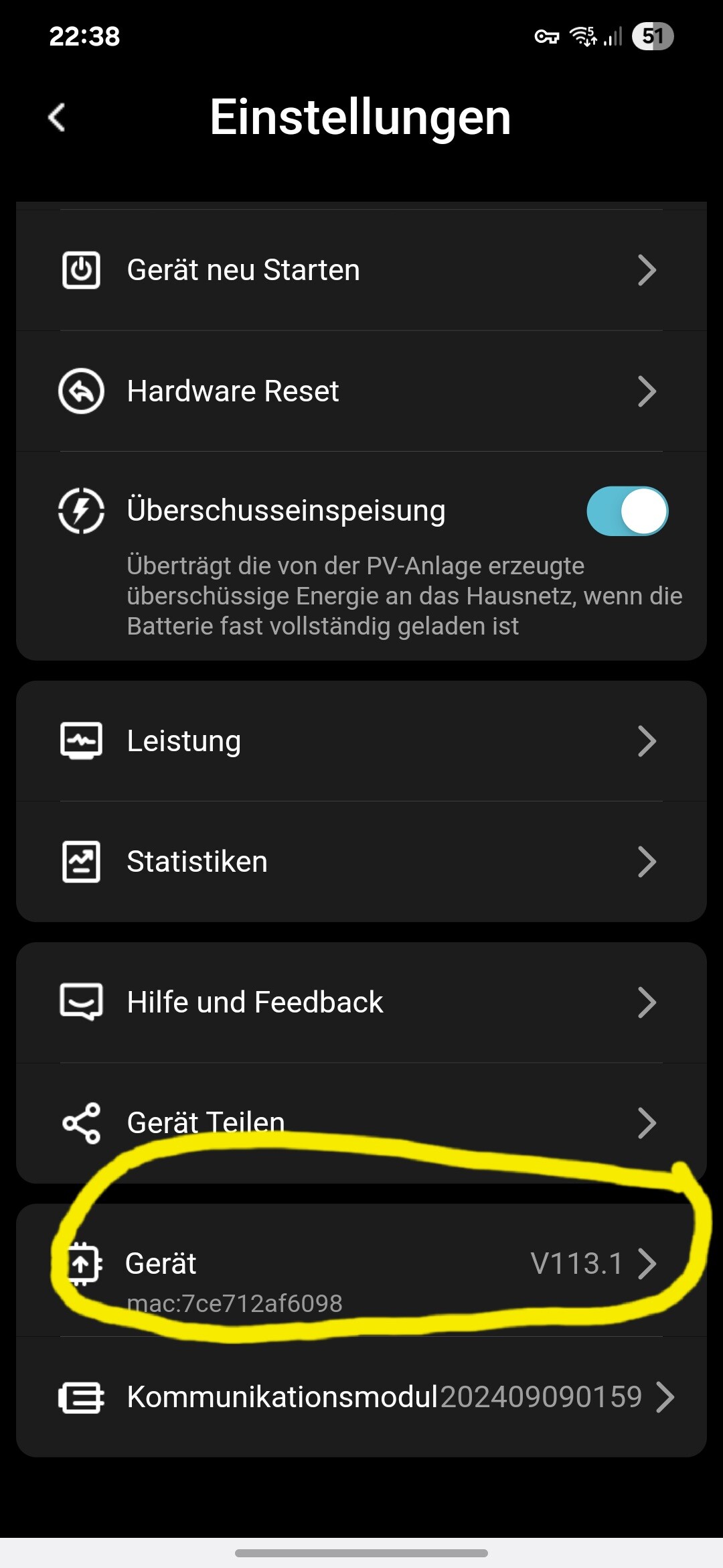

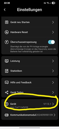

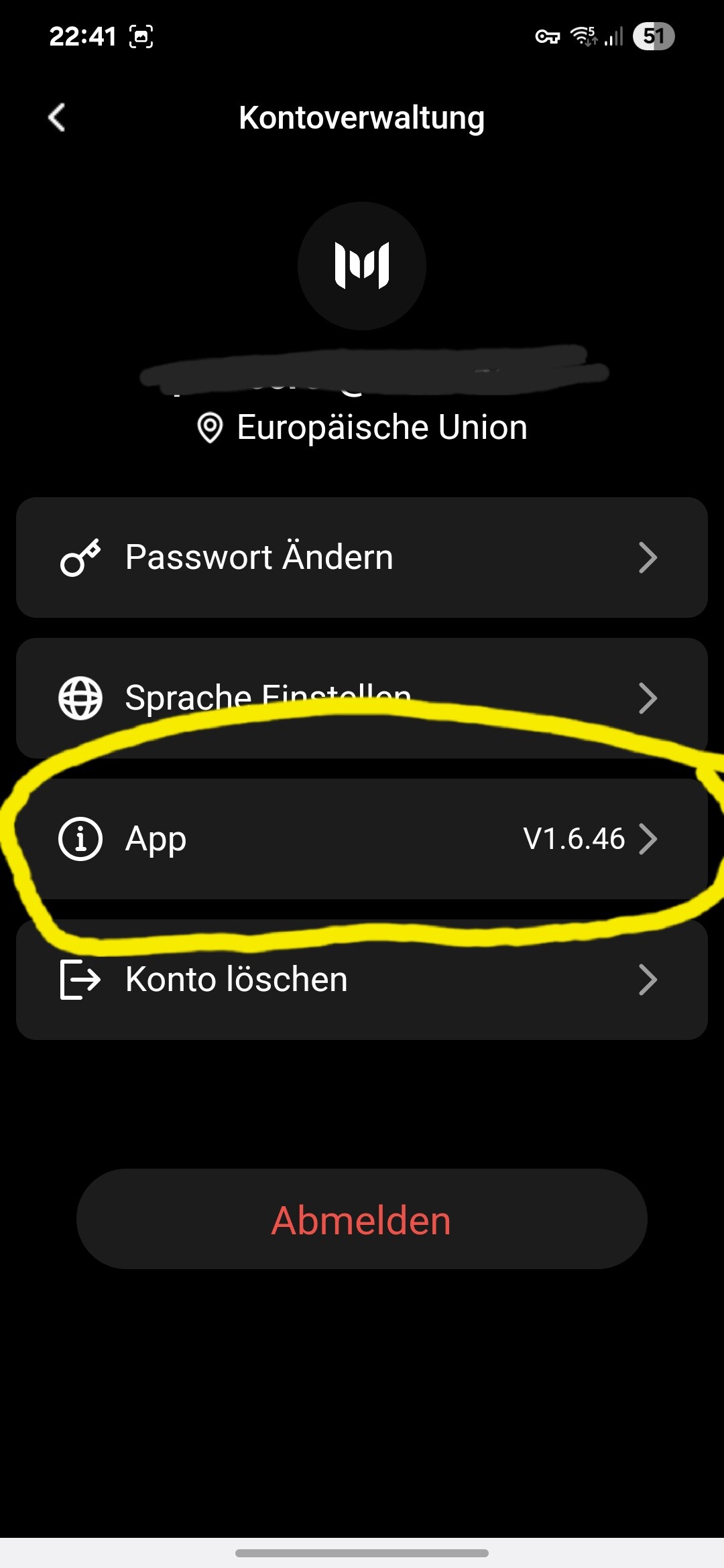

Ist wohl Ergebnis des letzten Updates. Kann mir das Zeichen auch (noch) nicht erklären.
Ich habe einen
