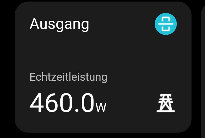

Ist dieses Blaue Symbol neu bzw. was bedeutet es. Ist die Tage aufgetaucht, nachdem das System einmal neu gestartet wurde weil der FI wegen einem anderen Gerät geflogen ist.
Ok, super, Danke. Nun läuft das System recht gut OHNE das ich gefühlt irgendwie was anderes gemacht habe.
