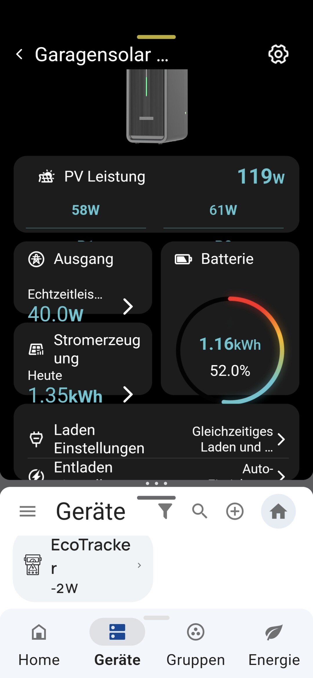

Interessant an dieser Stelle auch, dass unabhängig vom aktuellen Verbrauch und Solarleistung bis zu 80 Watt Echtzeitleistung während des Ladevorgangs abgegeben werden (Bug oder Feature?), die Speicherausgabe/Echtzeitleistung also nie auf Null geht , selbst dann nicht, wenn alle 4 Panels (2 am Speicher) volle Leistung liefern.

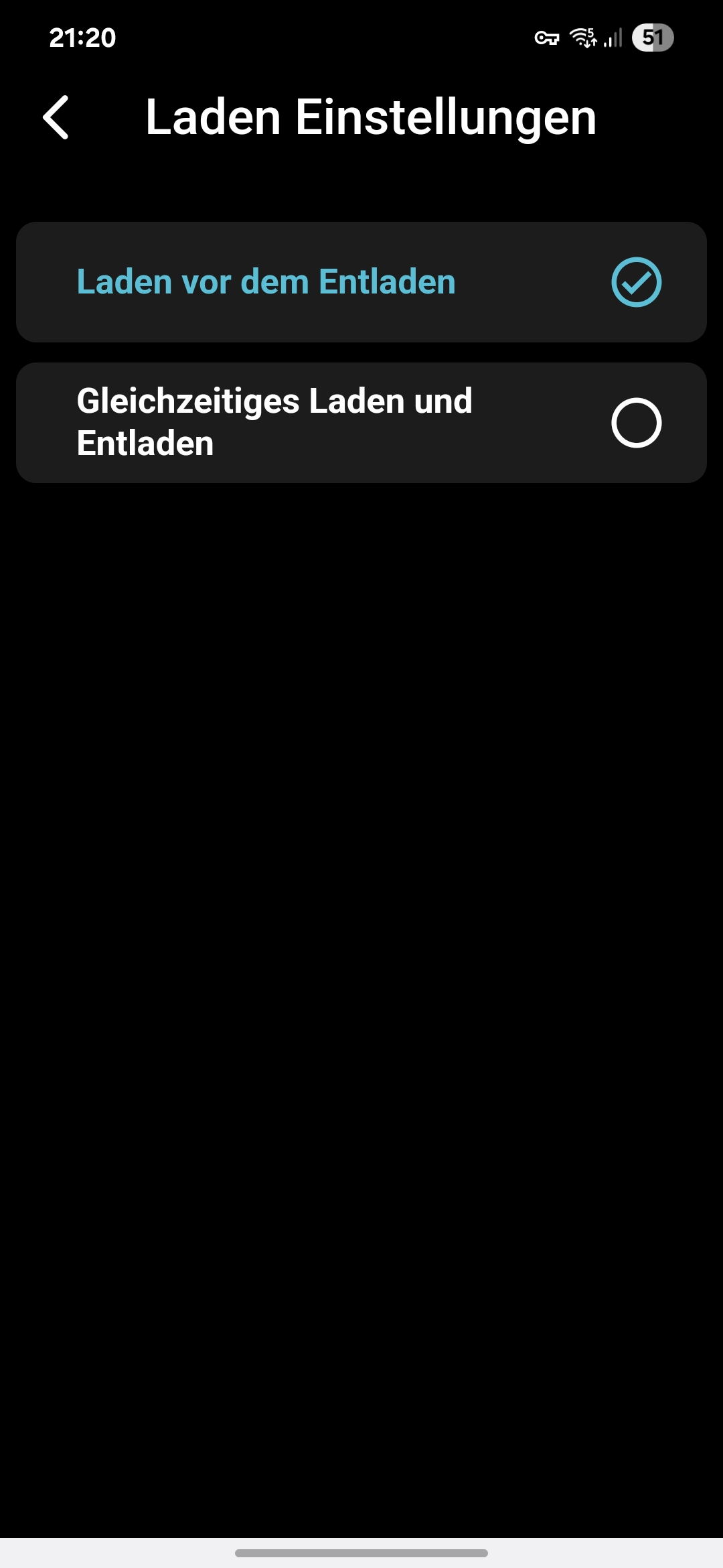

Es kann daher ratsam sein, die Einstellung in der App auf "Laden vor Entladung" zu setzen. Ich werde das weiterhin beobachten.

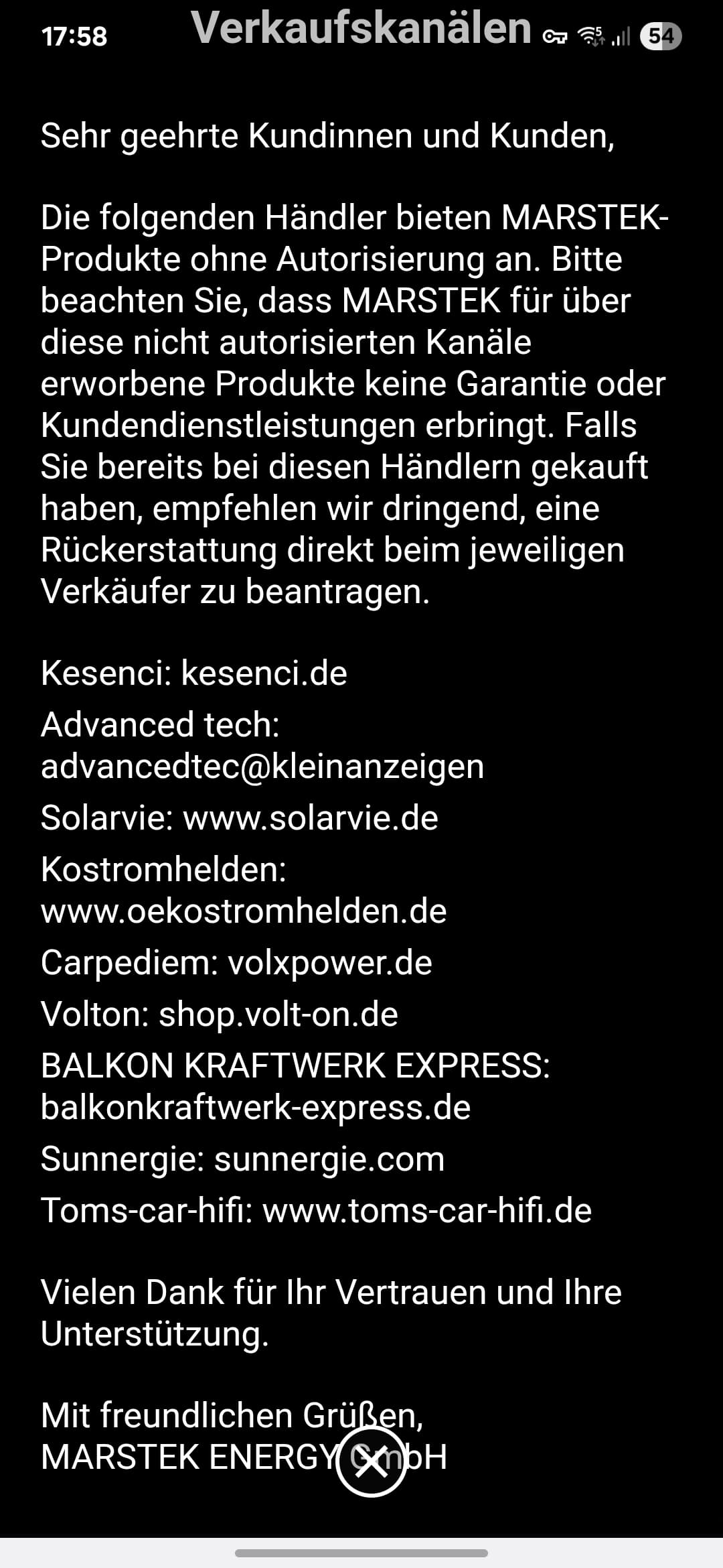

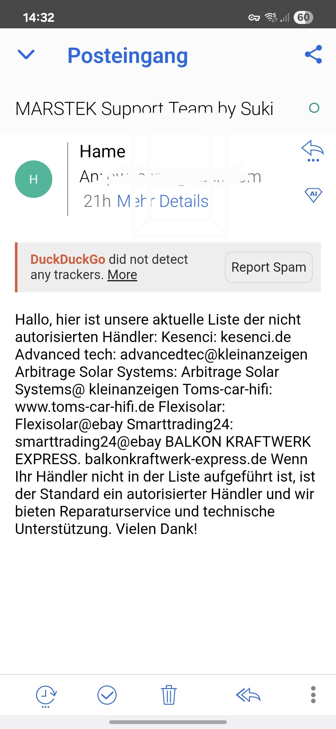

Ich lade diese Meldung auf der Marstek App einmal
Screenshot_20250714_175830|230x500
für diejenigen hoch, die noch keinen Speicher haben, aber ggf. demnächsten eine erwerben möchten.

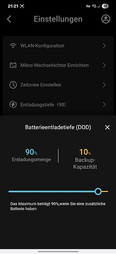

Hi zusammen,
ich plane mir auch einen B2500 zuzulegen.
Funktioniert es mit HA, dass der Speicher läd und Bypass parallel laufen lässt?
Also im Endeffekt eine Überschusseinspeisung realisiert werden kann.
Ich habe an diversen Stellen gelesen, dass der Speicher erst ab 100% Ladung Leistung in Richtung WR über den Bypass schaltet.
Zusatzfrage:

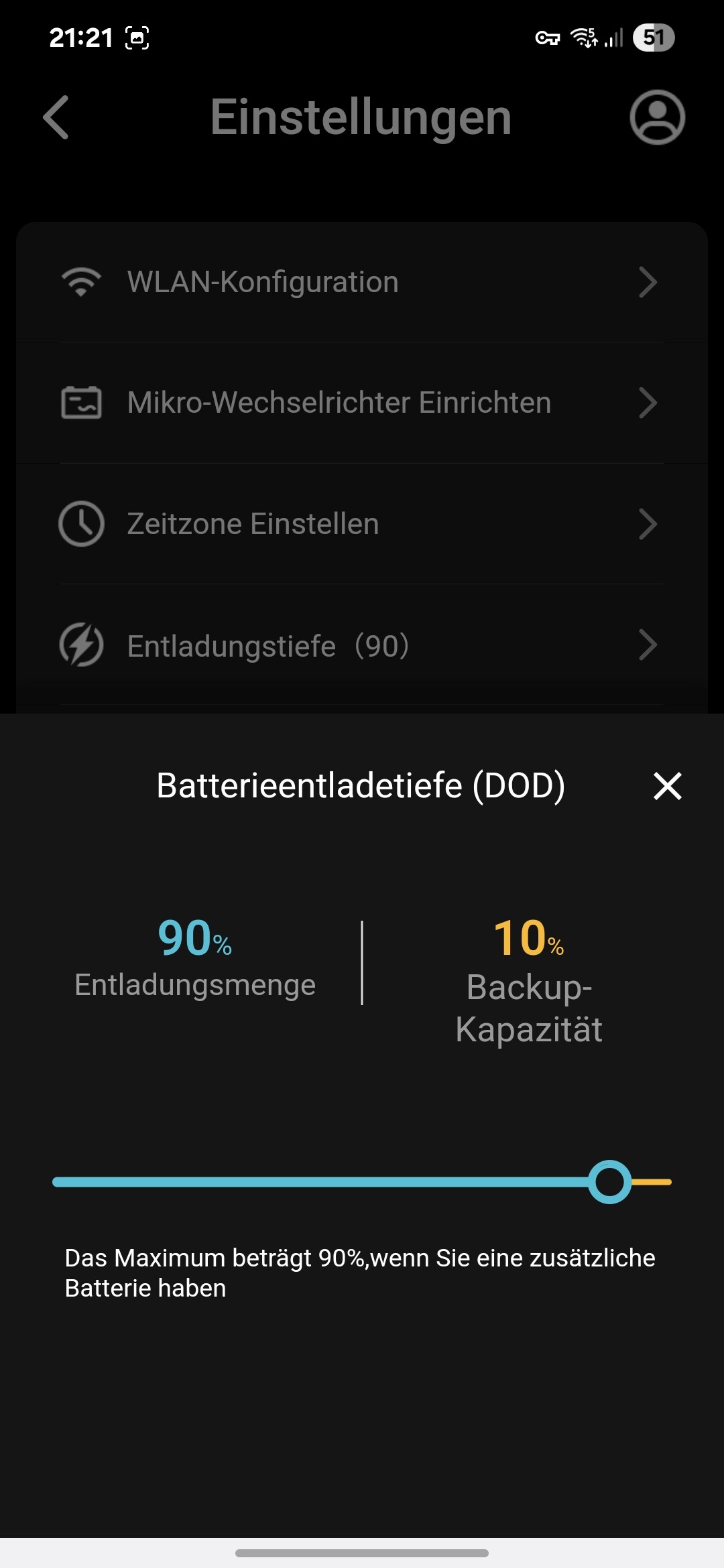

Kann man einstellen, dass Speicher generell nur bis 90% geladen wird?
Besten Dank!
ck
Moin!
Ich habe Dir mal zwei Screenshots beigefügt. Vielleicht beantwortet das ja schon Deine Fragen.

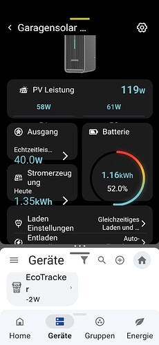

Btw: Hat jemand eine Erklärung warum der Speicher noch Leistung abgibt wenn bereits keine Anforderung vom EcoTracker mehr kommt? Abgabe schwangt immer so zwischen 40 u. 80 Watt
Bei mir läuft wieder alles bestens.
Zu deiner Frage mit der Leistung. Das habe ich auch schon festgestellt. Ist scheinbar eine Grundeinstellung vom Speicher, wenn die Entladen-Einstellungen auf Auto-Einrichtung steht, aber auch im manuellen Modus sind nur 80 Watt, also 40 Watt je Ausgang, als Minimalwert einstellbar. Die Ausgangsleistung geht erst Richtung 0 Watt, wenn die eingestellte Entladungstiefe erreicht ist.
Was tatsächlich aber wohl nie oder nur kurz passiert, weil dann sofort wieder gespeichert wird.
Nicht ganz. Zwischen dem Ausschalten der Ausgangsleistung und dem wieder ausgeben liegt eine Hysterese. Ein Deltabereich von ca. 5%. Bei mir ist die Entladungstiefe auf 10% eingestellt und der Speicher gibt frühestens bei 15% wieder Leistung ab. So jedenfalls bei meiner Anlage.
Dto! Aber da reden wir von 5% und dann setzen die Verluste wieder ein. Kleinkram aber dennoch schade, addieren die sich ja zu den Umwandlungsverlusten hinzu.
