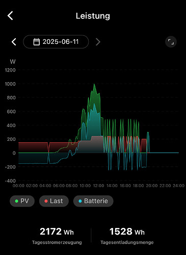

Bei mir funktioniert der Akku nahezu perfekt, das einzige Problem das der Akku hat, ist, sobald der voll ist schaltet der die eingänge der PV Anlage aus, zieht 1 bis 2 Prozent aus dem Akku, und läd dann wieder nach.
Das wird aber garantiert auch noch behoben werden.
Anbei noch ein Bild, wo man genau sieht wie der Akku nachts ausgeht, dann nachdem er 10 Prozent erreich hat wieder an geht und das flackern wenn er voll ist.

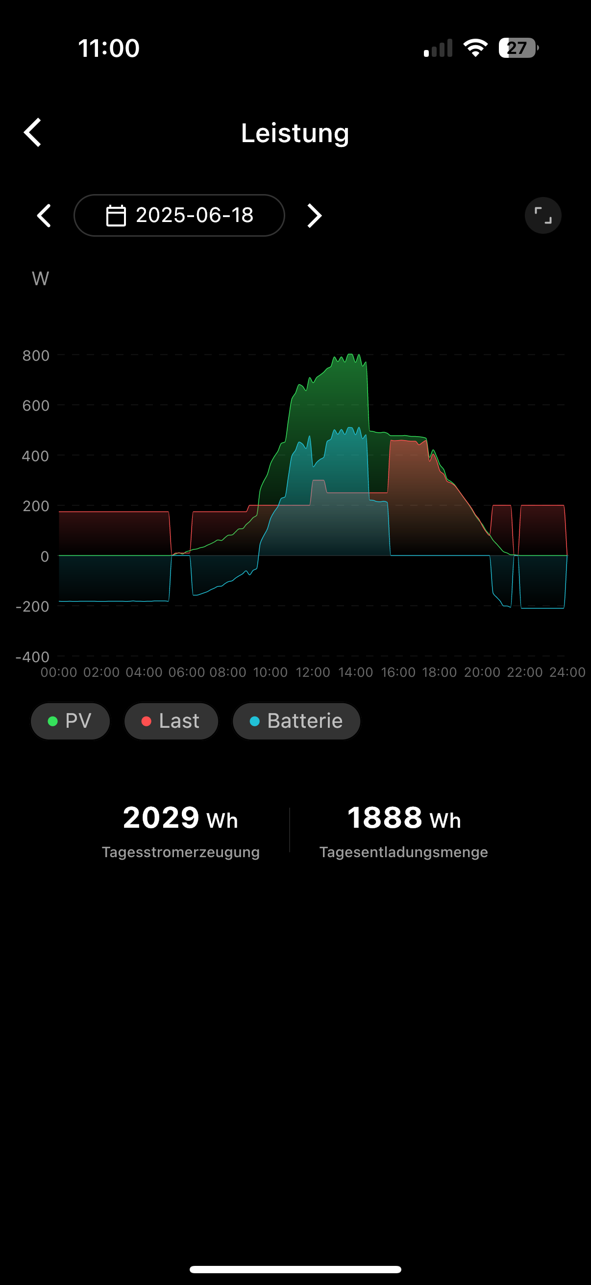

Trotzdem macht der Akku „sein eigenes Ding“, indem er bei Sonnenaufgang plötzlich total runter fährt und dann langsam auf ein normales Niveau kommt.
Das Bild zeigt die Einspeisung nach dem Update und mit 4 Modulen.
Hast du denn auch 4 Module dran angeschlossen?
Hier das Bild zeigt, dass dieses Auf und Ab zwar vorbei ist aber dafür die Einspeisung ab dem Sonnenaufgang runter gefahren wird und dann langsam wieder auf normales Niveau ansteigt.
