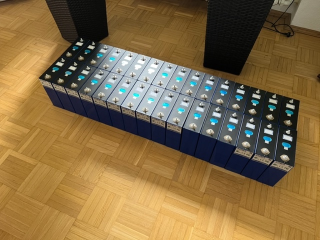

Da möchte ich nun auch meine Erfahrungen mit Shenzhen XUBA (SXUBA) zum Besten geben:
1. bestellt, bezahlt Mitte April, der Versand (bzw. die Meldung mit Trackingnummer) erfolgte 2 Wochen später, Bestellung kam nach mehr als 2 Monaten an.
2. die Akkus kamen alle mit einer V 2,296-2,297 und einem IR von 0,19-0,20 bei mir an
3. die Zellen stehen nun schon einen Monat rum und V und IR sind immer noch identisch
4. Kapazität konnte ich nicht messen
5. optische Beurteilung: QR-Code liegen alle Ende Dezember 2021 und sind soweit in Ordnung, insgesamt sehen die Zellen schon neuwertig aus, fast alle Zellen sind jedoch an der Seite konkarv, alle Sicherheitsventile sind leicht nach außen gewölbt, einige Zellen haben eine geringe Bauchigkeit (1-2 mm vielleicht!?)

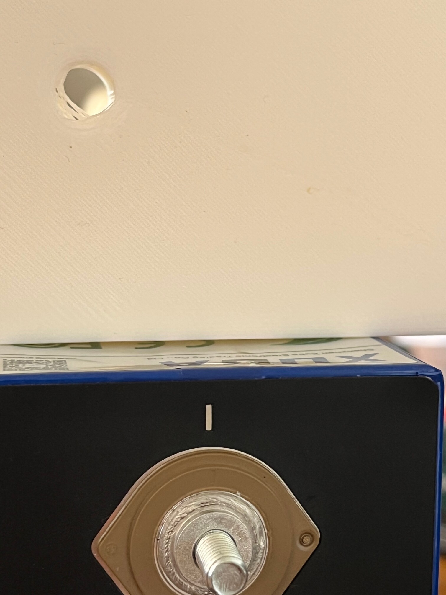

6. aufgrund der Bauchigkeit habe ich einen Case geöffnet, Kommunikation soweit in Ordnung, außer das das Wesentliche einfach ignoriert wird und nicht drauf eingegangen wird. Der Case startete mit einer Forderung von 400 $, zunächst bot er mir 50 $ an. Hab den Case verschwitzt und irgendwie wurde der automatisch geschlossen. Konnte dann noch einen Fall starten und habe die gleiche Forderung gestellt. Die Antwort lautete nun:
1. Wir garantieren, dass dieses Produkt von der Marke EVE stammt und nicht verwendet wurde. 2. Wir senden es unmittelbar nach Abschluss der Verpackung an das Logistikunternehmen zum Transport. Während des Transports müssen Pakete vom Zoll streng kontrolliert werden, und Logistikunternehmen werden aufgrund der Epidemie Verzögerungen bei der Bearbeitung von Paketen haben. Wir sind auch sehr hilflos und haben das Logistikunternehmen zum Transport aufgefordert. Wir können jedoch den Betrieb von Logistikunternehmen nicht kontrollieren. Wir hoffen auch sehr, dass die Produkte Sie schnell erreichen können. 3. Diese Situation tritt auf, wenn das Sicherheitsventil die Folie berührt. Dies ist weder ein Problem der Batteriequalität noch beeinträchtigt es die Batterieleistung und den normalen Gebrauch. 4. Das Aussehen der Batterie ist etwas konkav, da das Design des EVE-Herstellers ein Aufquellen verhindert. Sie sind unbenutzt, dafür können wir garantieren. Wir entschuldigen uns für die Unannehmlichkeiten. Wir sind bereit, Ihnen 250 Dollar zu erstatten. Glaubst du, es ist in Ordnung? Vielen Dank
Die (leichte) Bauchigkeit wurde natürlich wieder ignoriert. Bin geneigt das Angebot (trotzdem) anzunehmen und mir den ganzen hin und her Streß zu sparen. Insgesamt habe ich für die 32 Stk 3852 € bezahlt. Eine Bestellung bei EVE direkt hätte mich sicherlich ca. 5800 € gekostet. 2 T€ Unterschied ist schon was. Selbst wenn meinetwegen die Kapazität insgesamt etwas drunter liegt ist es hochgerechnet immer noch OK. Ich gehe schwer davon aus, dass es sich um "B" Ware handelt. Wenn die Dinger einigermassen halten was sie versprechen, ist es mir egal ....

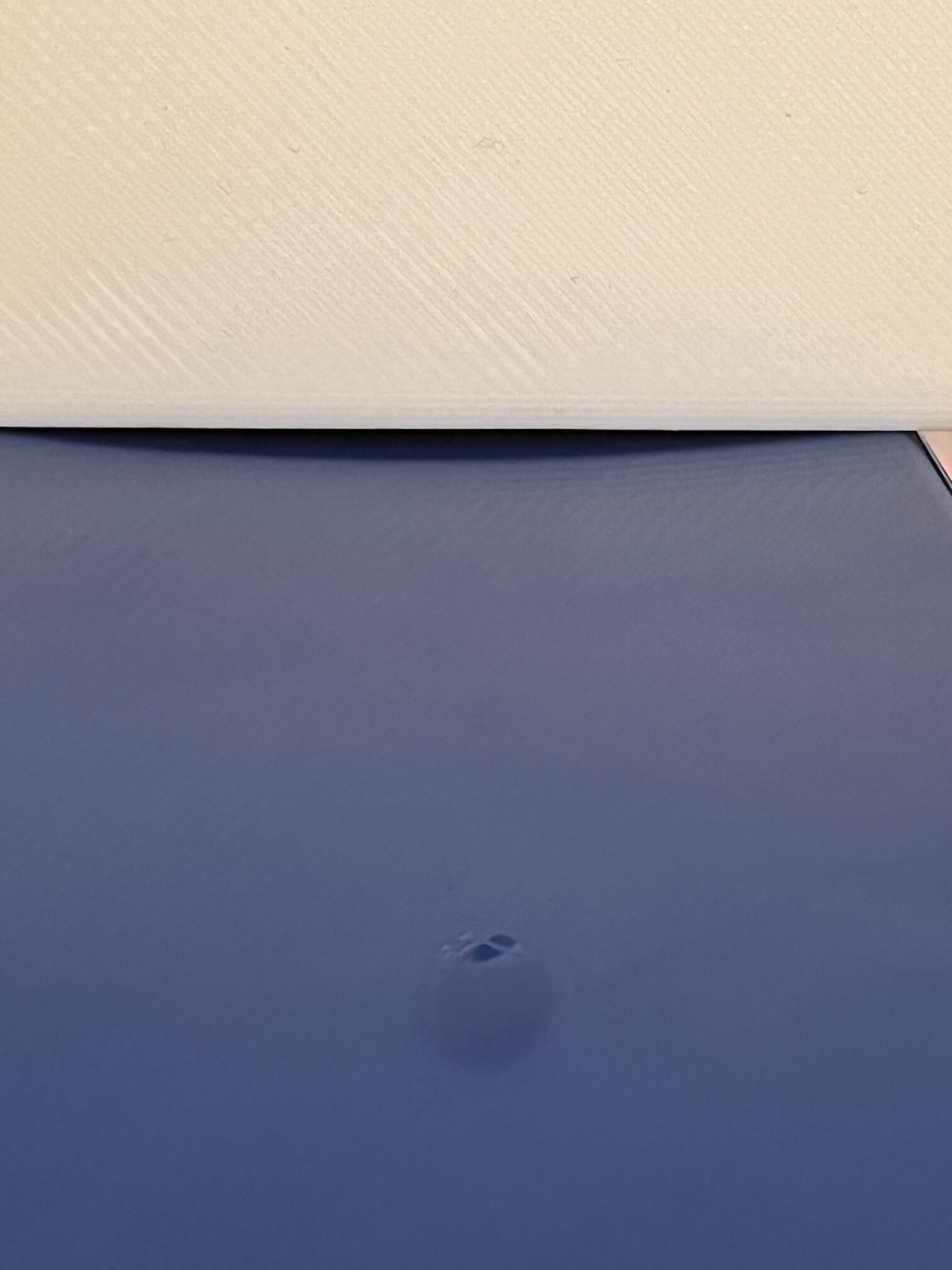

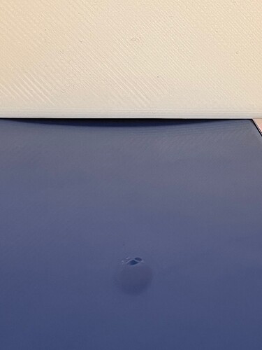

Hallo @Barfly
magst du mir unwissenden verraten ob auf den letzten Bildern die Überdruckventile absolut unbeschädigt sind? Gerissen sind sie ja nicht, aber ich wüsste nicht zu beurteilen ob die Chemie schon mal in teilen etwas erlitt und dadurch der schwarze Ring zu erklären ist?

die Ventile sind unbeschädigt, aber haben halt diese leichte Wölbung. Der schwarze Ring den Du meinst ist ein Schatten, habe das Bild schräg aufgenommen, damit man einigermassen die Wölbung sehen kann.
Das mit der Folie am Überdruck Ventil sieht man bei vielen Ventilen, es ist eine Klebefolie. Berührt das Ventile die Folie dann klebt sie etwas fest, dadurch entstehen die Flecken. Sieht bei normalen Klebebändern nicht anders aus wenn sie wo aufliegen.
Edit. Kannst auch testen, drücke bei einer solchen Zellen die Folie Mal vorsichtig mit einem Wattestäbchen mittig fester an, du wirst sehen das die Flecken größer werden. Danach nimmst du ein Stück Klebeband und hebst damit die Folie leicht an, und die Flecken werden wieder kleiner.
Leicht konkav ist was ich gelesen habe kein Mangel.
Die Ventile sehen auch normal aus.
Nö, da klebt nix, wenn ich die bei den anderen Zellen runter drücke. Also bleibt nicht auf dem Aluminium kleben. Ich glaube aber auch nicht, dass der Fleck bei der einen Zelle vom Inneren kommt, sonst wäre der Fleck vermutlich größer geworden.
Doch es klebt. Und löst sich auch mit einem klacken wieder. Selber getestet.

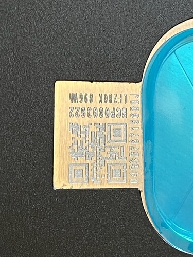

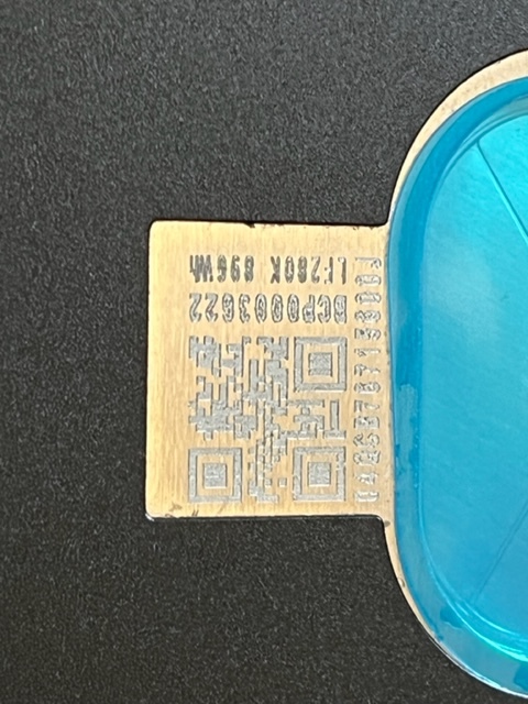

Wie schauen deine QR Codes genau aus, könntest da bitte mal ein besseres Bild machen, danke.
Die habe ich alle mit einer 10x Lupe kontrolliert! Die sind soweit OK, wie ich finde.

Ne, das finde ich eher unbedenklich, das mit der Folie. Da finde ich die leichte Wölbung eher merkwürdig (aber vermutlich auch noch im Rahmen).

Bei deinen QR, ist da ein Rand zu sehen zum normalen Alu? Wenn du das schwarze etwas an nebst? Schaut so aus, als wenn die das gelasert haben mit Abklebung drauf, die schmilzt ja weg.
Naja, "Bauch" ist jetzt übertrieben, paar Zellen haben vielleicht 1 mm. Ventile: sagt hier jetzt auch jeder was anderes :-).

Das ALU aller ist schon klar, aber wenn der QR wie aufgeklebt wirkt, weil man nicht nur den QR auf die Alu platte gelasert hat, sondern noch den Untergrund durch den Laser rau macht um das darunter zu verstecken... da will aber einer was verbergen. Wenn es nur das Alter ist mag es noch gehen, aber wenn A Zellen das doppelte kosten, auch für Chinesen, dann müssen die 50% Nachlass wohl irgend wo her kommen, selbst B Zellen werden nicht -50% bei EVE raus gehen. (Meine Meinung, solange bis es widerlegt ist)
Das wird jetzt lächerlich. Immerhin habe ich mit der Nase und Lupe auf dem QR Code gehangen. Der ist einwandfrei, da hat niemand was extra rau gemacht um irgendwas zu verstecken. Um mal bei den "Alterungsschatten zu bleiben: ist eigentlich wieder eher ein Indiz dafür, dass die Zellen NICHT irgendwo verbaut waren (da sehen die nämlich kein Licht), sondern ne zeitlang gelagert wurden. Also doch eher im grünen Bereich. Vielleicht ... ;-)
Ich sag ja nicht das es bei deinen der Fall ist, aber schau dir das erste Bild an... da schaut noch der alte QR unten vor, da siehst auch was ich mit aufgerautes Viereck meine.
