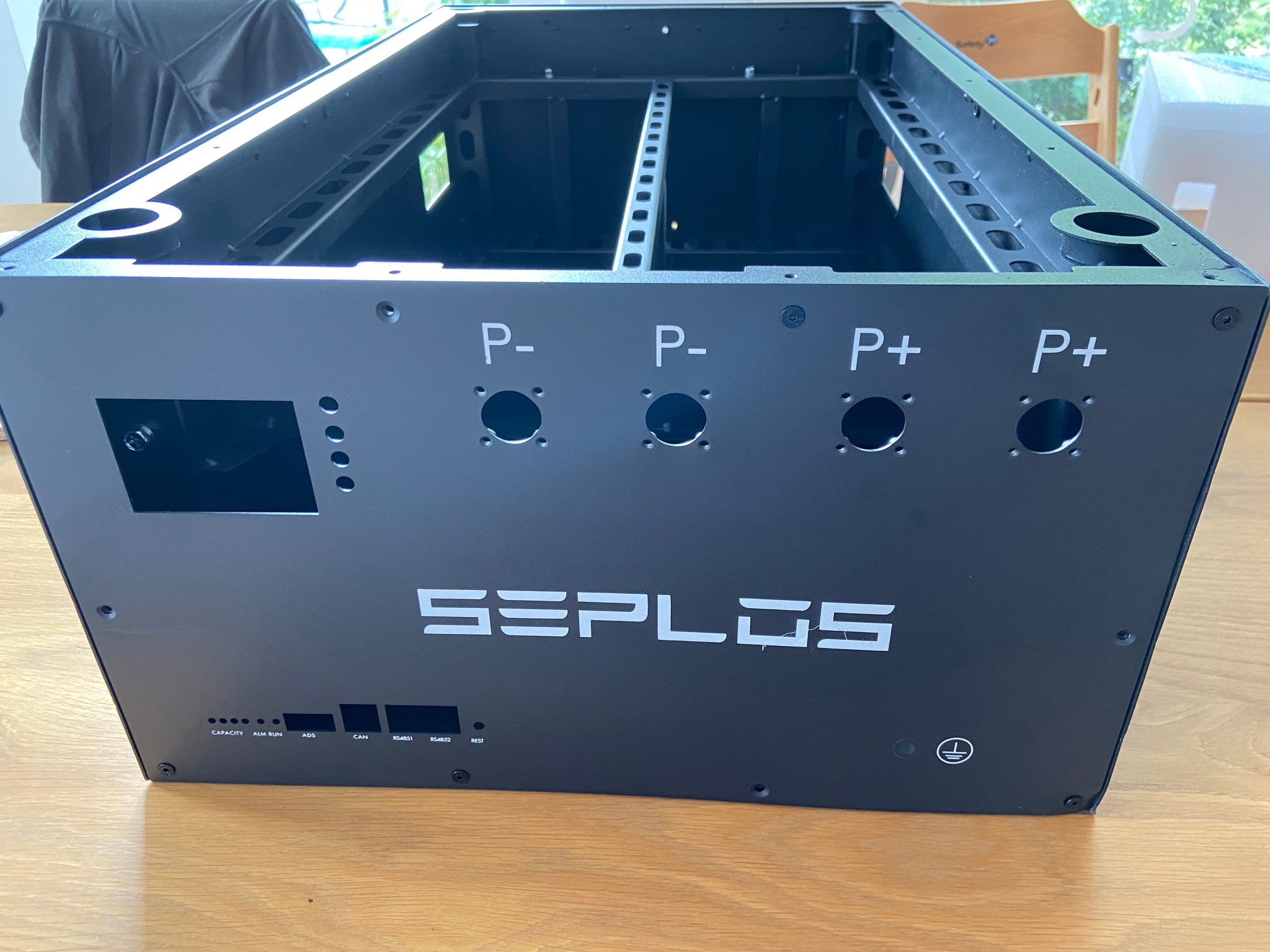

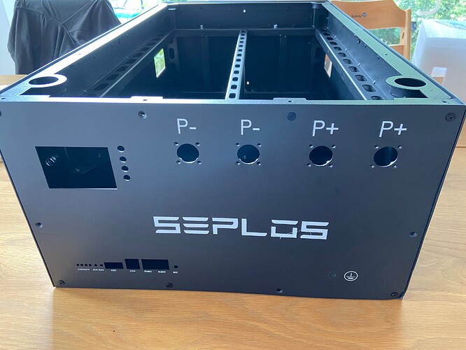

Wäre cool mal Fotos zu sehen von dem, was bei Dir angekommen ist. Welchen Eindruck machen denn die Kabel und Verbinder, wenn die Verbindungen eher schmal wirkten ?

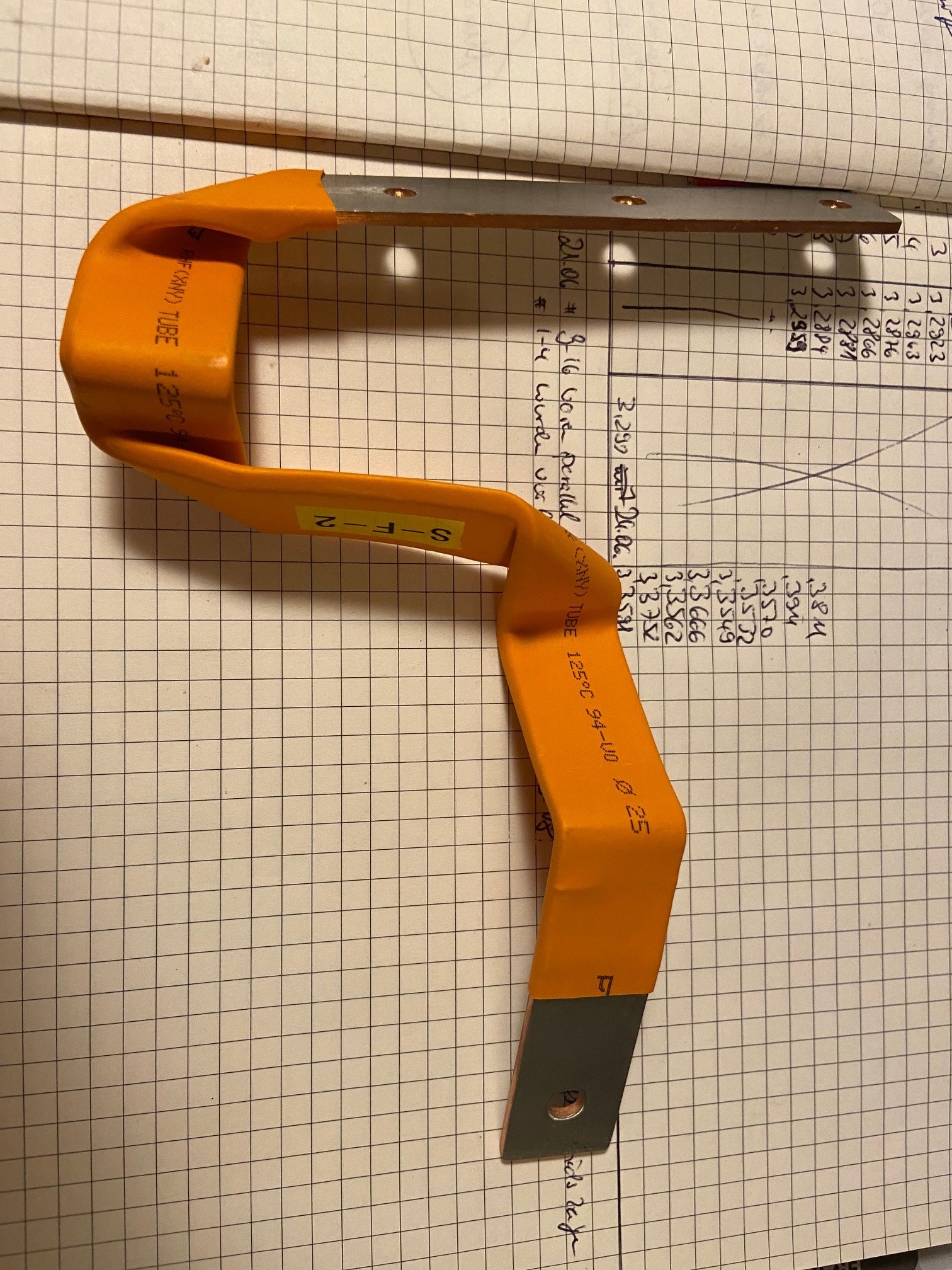

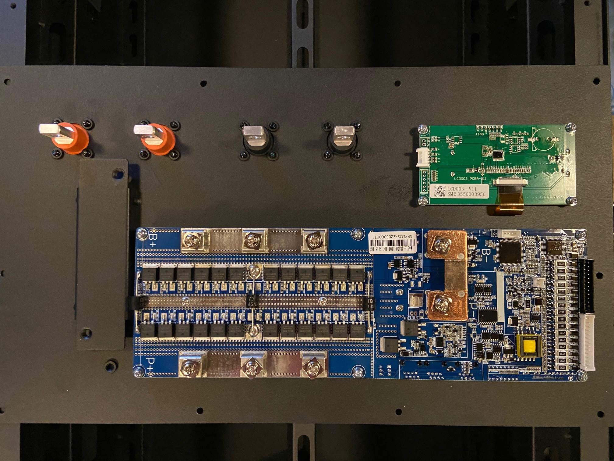

Mit internen Verbindungen meine ich die organgenen Bars zwischen BMS und Batterie und BMS und Frontanschlüssen (siehe auch Bild). Mittlerweile ist mir aufgegangen die 25 auf dem Schrumpfschlauch der Durchmesser des Schrumpfschlauchs ist und nicht der Querschnitt des Leiters. Die Dinger sind 2x20mm, jetzt nicht der Kracher aber immerhin. Die Bars sind aus Alu 2,5x28mm.
Die grundsätzlich Qualität finde ich sehr gut. 1,5mm Stahlblech, matt schwarz mglw. pulverbeschichtet. Im Gehäuse ist ein Käfig aus ordentlich dimensionierten Profilen der das Ganze kräftig versteift. Bei der 2ten Box haben sich die Transportdienste so richtig ausgetobt und es immerhin geschafft 2 Ecken zu verbiegen. Soweit ich erkennen kann tut das der Funktion aber keinen Abbruch. Angeblich soll das Ding 10kg wiegen (lt. Transportaufkleber) meiner Kofferwaage sagt aber schon 15kg für nur die Box ohne Deckel und Innereien, dürften also um die 20kg sein ohne Zellen. Im Detail sieht man schon das hier keine Künstler am Werk waren aber die Box soll ja auch zweckmäßig sein und nicht im Wohnzimmer in der Vitrine stehen. Das einzige was mich noch stört ist das am hinteren Ende keine plane Fläche ist um vernünftig zu komprimieren, die Zellen würden da auf einen recht schmalen Steg drücken. Da werde ich wohl nochmal eine 3mm Alu Platte einpassen. Da ich aber Step by Step vorgehe wird es noch dauern bis ich das Ganze in Betrieb nehmen kann.
Kleinere Zellen würden vermutlich dazu führen das die Verbinder nicht mehr sauber passen und man sich selber welche konfektionieren muss, eventuell sind dann auch die BMS Käbelchen zur Zellüberwachung nicht mehr lang genug.
Soweit ich erkennen kann sind die Kabel ordentlich konfektioniert. Bei den Steckern erkennt man es nicht genau und aufbrechen wollte ich sie nicht, Wenn jemand weiß wie man die aufkriegt gucke ich gerne nach. Es sind übrigens diese. Da ich vorhabe 2 Batterien parallel an einem Multiplus zu betreiben sollten sich die Ströme in Grenzen halten, mein Plan ist auf eher Masse zu machen und nicht überall das letzte rauszuquetschen.
Ich hab mal ein paar Bilder gemacht, falls es noch weitere Details braucht einfach Bescheid sagen.
![35106=6326-box1.jpg|1512x2016](upload://tZqCqkh6ldafSOgN4wYXhWMEy4z.jpeg)
