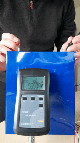

Bei mir sind teilweise die Innenwiderstände extrem schlecht. Trotz reinigen der Terminals und mehrfachen messen. Mist.
hmmm so schlecht war bei mir keine.
Das Schlechteste waren 0.025 bei 3,295Volt. Und die beste Zelle hatte 0.018 bei 3.295V
man muss schon exakt den gleichen ladezustand haben um damit einen vergleich machen zu können

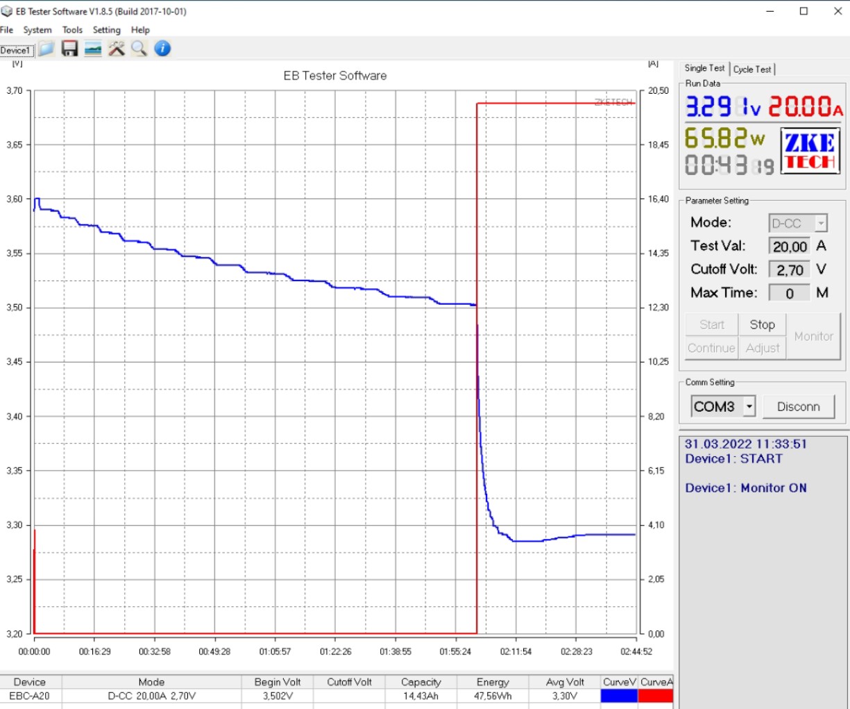

Mist, bei einigen sind wir unter der Kapazität. (Getestet nach Herstellerangaben) um dann mit Exliporc New Energy eine ordentliche Datenbasis zu haben.
Setting
Eregebnis
Ich drücke euch die Daumen, das es bei euch besser aussieht.

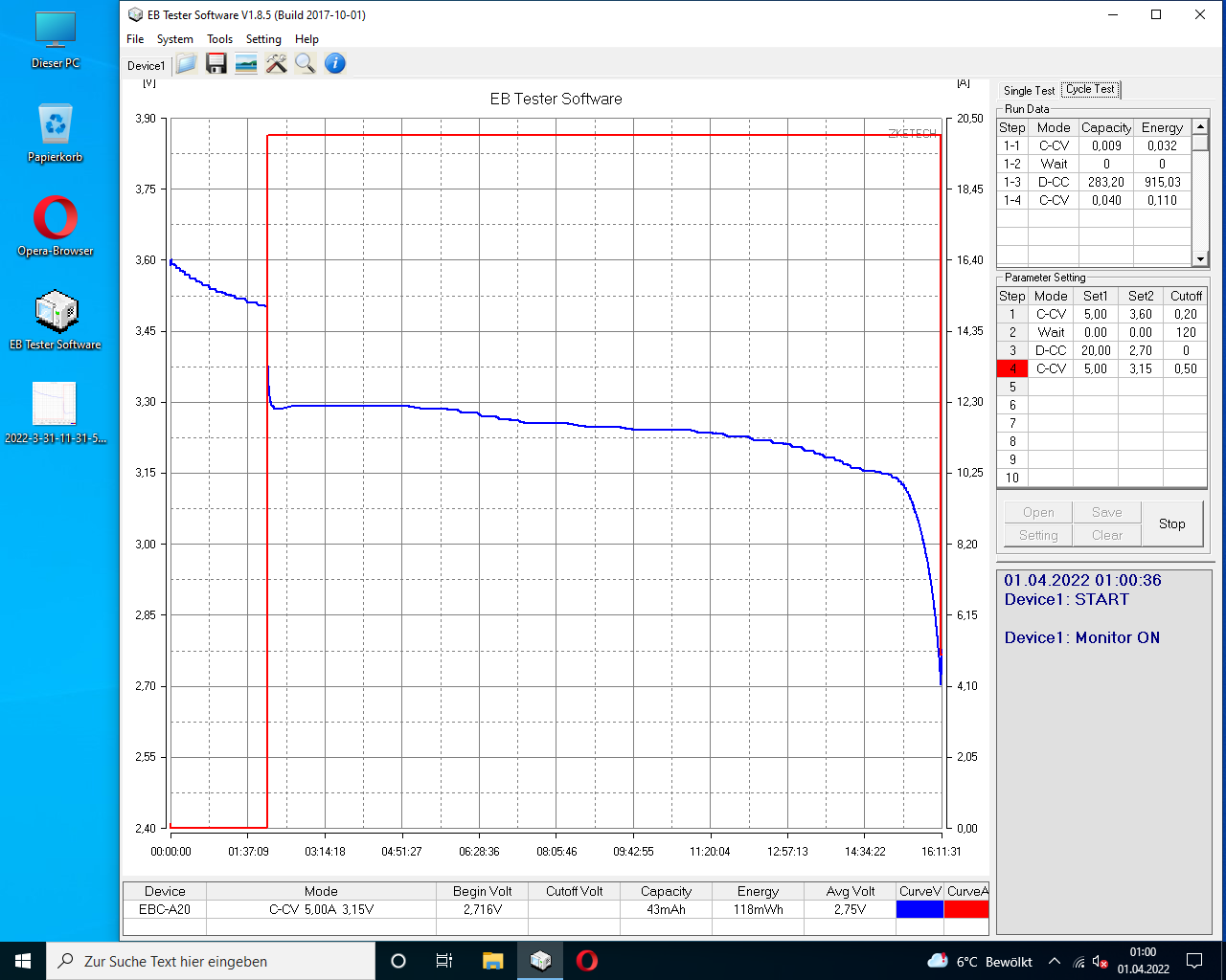

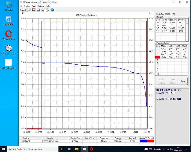

so, erste Zelle gestartet zum Testen...
Unter Cycletest kannst du direkt ein Prüfprogramm eingeben, dann kannst du es einfach durchlaufen lassen. Meine Interpretation der Herstellerangaben ist:
ich teste das garnicht für mich zählt die entladekurve da siet man sofort irgendwelche auffäligkeiten
Wenn ich die Publikationen zu den Innenwiderständen in Akkus richtig verstanden habe, ist der Innenwiderstand eine art "Schnellanalyse". Und es scheint bei meinen Zellen zu passen. Zellen mit hohen Innenwiderständen, haben in meinem Fall auch weniger Kapazität beim testen.
Bei den Innenwiederständen musst du aufpassen, wenn ich bei meinen Zellen außen messe, bekomme ich andere Werte wie innen ~ 0,01-0,03 unterschied...meine erste zelle ist mit 0,19 und 3,290 V geliefert worden, nach Aufladung auf 3,6V hatte ich nur noch 0,18 gemessen.
Erster Kapazitätstest ergab 283Ah, allerdings kann ich nur mit 20A entladen. Cycletest hab ich auch, aber mit 2h Wartezeit nach Aufladung.

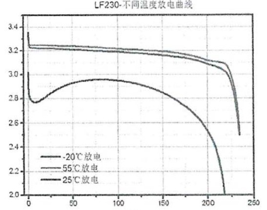

Ich möchte hier kurz einhaken, bei welcher Temperatur führt ihr denn eure Tests durch?, der Unterschied von 20° Raumtemperatur zu 10° Kellertemperatur / Garage/Werkstatt ist erheblich
da ich gestern ein Datenblatt zu Eve LF230 Zellen gesehen habe. LINK
je Kühler die Umgebung um so weniger Inhalt in den Zellen
Nach dieser Einsicht sind die von mir getesteten 230AH Zellen (bei Basen gekauft) in einem TOP Zustand, ich habe diese bei ca 10° Raumtemp im Keller getestet, und alle waren mit dem EBC-A40L Tester +/- bei der aufgedruckten Kapazität.
Der Umkehrschluss legt dann nahe, das diese bei 25° Umgebungstemperatur über der bei 10° gemessenenen Kapazität liegen.
