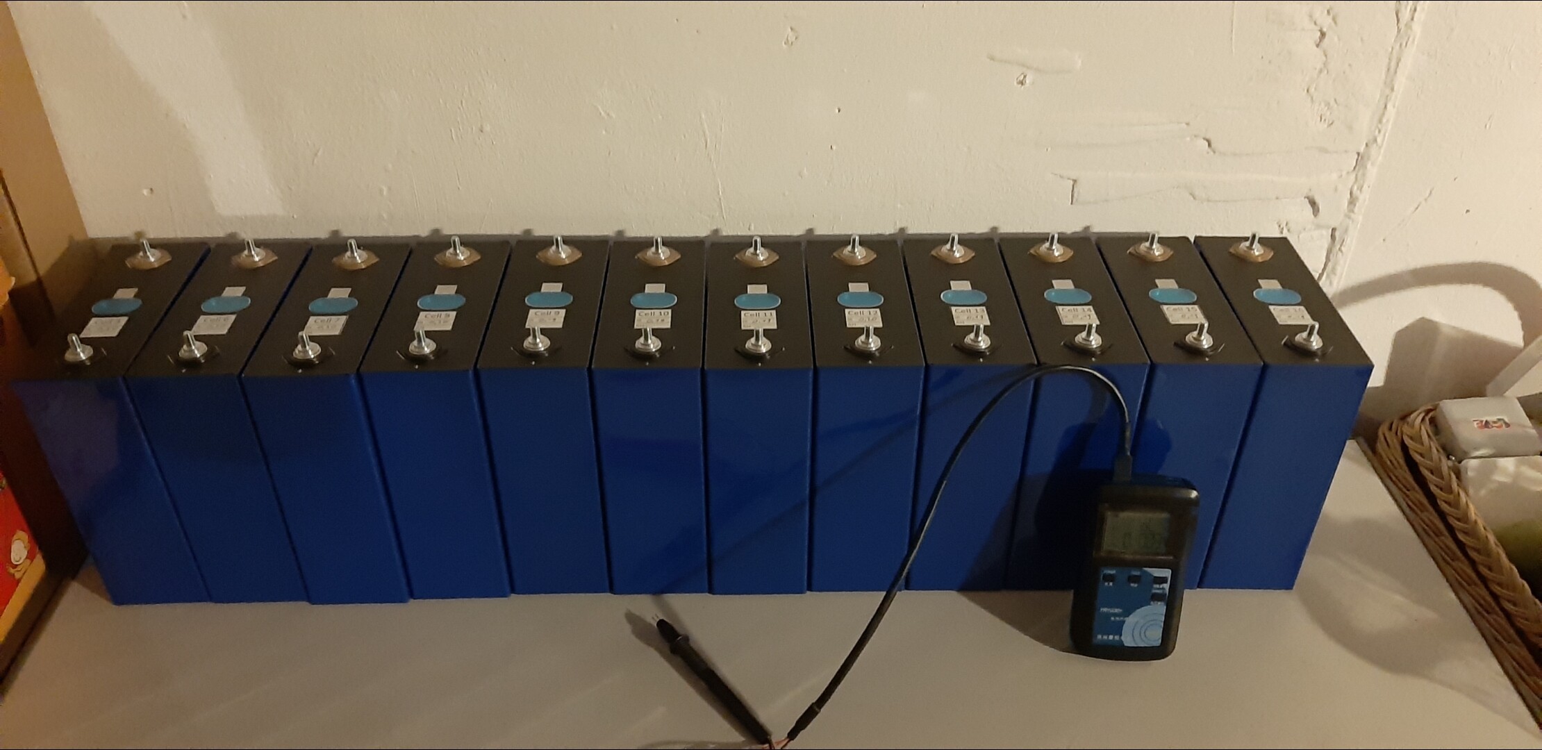

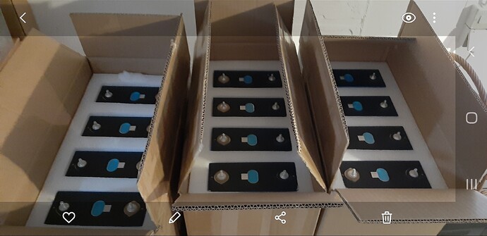

Meine Zellen von Exliporc sind heute auch gekommen.
Wurden von "Desinntec" per DPD versendet.
Gleiche Busbars und aufgeschweiste M6 Gewindestifte wie bei Latenight. Allersings sehen die Zellen etwas besser aus (schwarze Folie sauber aufgeklebt ohne Wellen etc.)
IR bei 3,284-3,295V 0,21-0,18ohm (variiert aber auch stark wo und wie man misst....)
QR-Codes wie bei Latenight

fehlen da nicht 4? :wink:

testest du deine Zellen auch mit einem Kapazitätstester? Im ersten Test ist es wirklich ungewöhnlich der Pluspohl wird trotz der guten Busbar deutlich heiß. Ich habe den Test gerade abgebrochen, und reinige morgen mal die Pole mit Aceton und Zahnbürste und teste dann noch einmal. Ich berichte dann.
mach mal ein bild von der unterseite der busbar
@Stok3r
Ja, ich lade 15S mit dem labornetzteil auf 3,5V/Zelle und teste dann aber einzeln mit dem ZKE A20 :crazy: berichte dann meine Kapazitäten nächstes Jahr :P
Bisher keine Auffälligkeiten...originale Busbars, aber die kleinen Muttern hab ich gar nicht beachtet/benutzt, ich hab gleich meine großen mit Verzahnung genommen....
fehlen da nicht 4? ;)
Kein Platz mehr gehappt...mein Keller ist zu klein...

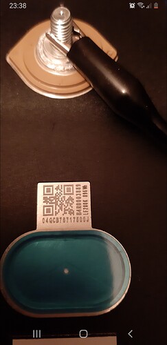

Hab deine Codes mal durch meinen QR-Code-Checker gejagt, mit einer Ausnahme alle aus April 2021. Oder ist das ein Tipfehler?
Battery QR Code checker # Code Vendor Production Type Cell Type Model Code Nominal Capacity Factory Trace Code Factory Address Production Date Serialnumber 2 04QCB76717600JB4S0002039 EVE Power Cell LiFePO4 LF280K 280Ah Traceablity code 71,Production Line 76,Task order 00 Jingmen 2021-04-28 2039 4 04QCB76716500JB610000810 EVE Power Cell LiFePO4 LF280K 280Ah Traceablity code 71,Production Line 65,Task order 00 Jingmen 2021-06-01 810 6 04QCB76717500JB4R0004093 EVE Power Cell LiFePO4 LF280K 280Ah Traceablity code 71,Production Line 75,Task order 00 Jingmen 2021-04-27 4093 8 04QCB76717600JB4S0000161 EVE Power Cell LiFePO4 LF280K 280Ah Traceablity code 71,Production Line 76,Task order 00 Jingmen 2021-04-28 161 10 04QCB76715000JB4N0000860 EVE Power Cell LiFePO4 LF280K 280Ah Traceablity code 71,Production Line 50,Task order 00 Jingmen 2021-04-23 860 12 04QCB76714900JB4M0004015 EVE Power Cell LiFePO4 LF280K 280Ah Traceablity code 71,Production Line 49,Task order 00 Jingmen 2021-04-22 4015 14 04QCB76715000JB4N0001647 EVE Power Cell LiFePO4 LF280K 280Ah Traceablity code 71,Production Line 50,Task order 00 Jingmen 2021-04-23 1647 16 04QCB76714900JB4M0004016 EVE Power Cell LiFePO4 LF280K 280Ah Traceablity code 71,Production Line 49,Task order 00 Jingmen 2021-04-22 4016 18 04QCB76717500JB4S0004978 EVE Power Cell LiFePO4 LF280K 280Ah Traceablity code 71,Production Line 75,Task order 00 Jingmen 2021-04-28 4978 20 04QCB76715100JB4P0003377 EVE Power Cell LiFePO4 LF280K 280Ah Traceablity code 71,Production Line 51,Task order 00 Jingmen 2021-04-25 3377 22 04QCB76717500JB4R0002844 EVE Power Cell LiFePO4 LF280K 280Ah Traceablity code 71,Production Line 75,Task order 00 Jingmen 2021-04-27 2844 24 04QCB76717600JB4S0000153 EVE Power Cell LiFePO4 LF280K 280Ah Traceablity code 71,Production Line 76,Task order 00 Jingmen 2021-04-28 153 26 04QCB76717500JB4R0002644 EVE Power Cell LiFePO4 LF280K 280Ah Traceablity code 71,Production Line 75,Task order 00 Jingmen 2021-04-27 2644 28 04QCB76715000JB4M0000170 EVE Power Cell LiFePO4 LF280K 280Ah Traceablity code 71,Production Line 50,Task order 00 Jingmen 2021-04-22 170 30 04QCB76717500JB4R0003889 EVE Power Cell LiFePO4 LF280K 280Ah Traceablity code 71,Production Line 75,Task order 00 Jingmen 2021-04-27 3889 32 04QCB76717500JB4R0002890 EVE Power Cell LiFePO4 LF280K 280Ah Traceablity code 71,Production Line 75,Task order 00 Jingmen 2021-04-27 2890
Auch April 21 …… ?
Vergleiche Deine Nummern doch mal mit den Nummern von latenight‘s Zellen - Nicht das es „Zwillinge „ sind….
Danke!
Ist mir auch schon aufgefallen das eine vom Juni ist. Kein Tippfehler, da alle direkt ausem QR-Code Scanner rauskopiert!
Wie lese ich das Produktionsdatum raus?
Den gesamten Code hier https://pv.pincrushers.de/qrcode/ eingeben, kannst auch untereinander alle eingeben, dann bekommst du eine schöne Liste.

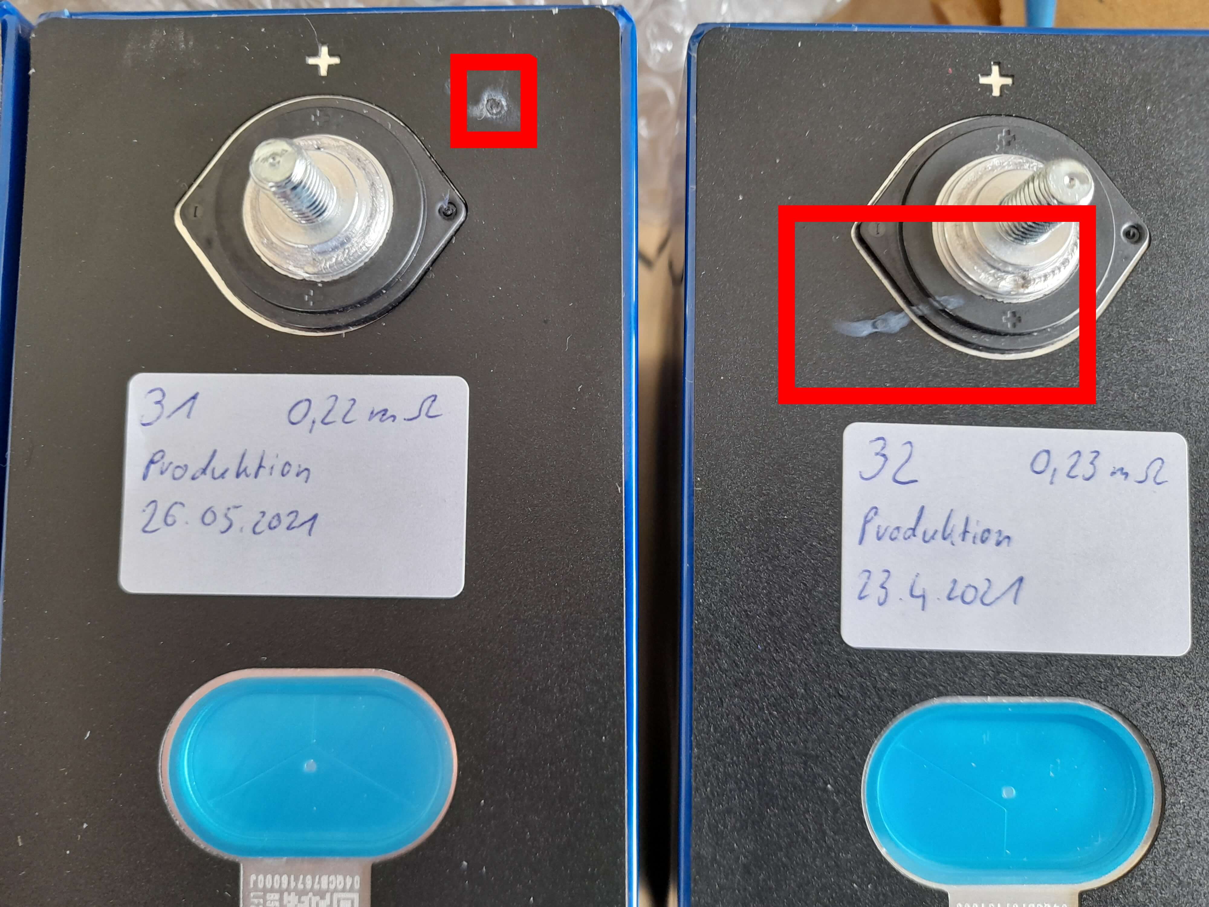

Hier ein Bild meiner Qualität, schön ist das nicht.
Schön ist anderst...dafür hast du überwiegend ein Monat jüngere Zellen :roll:

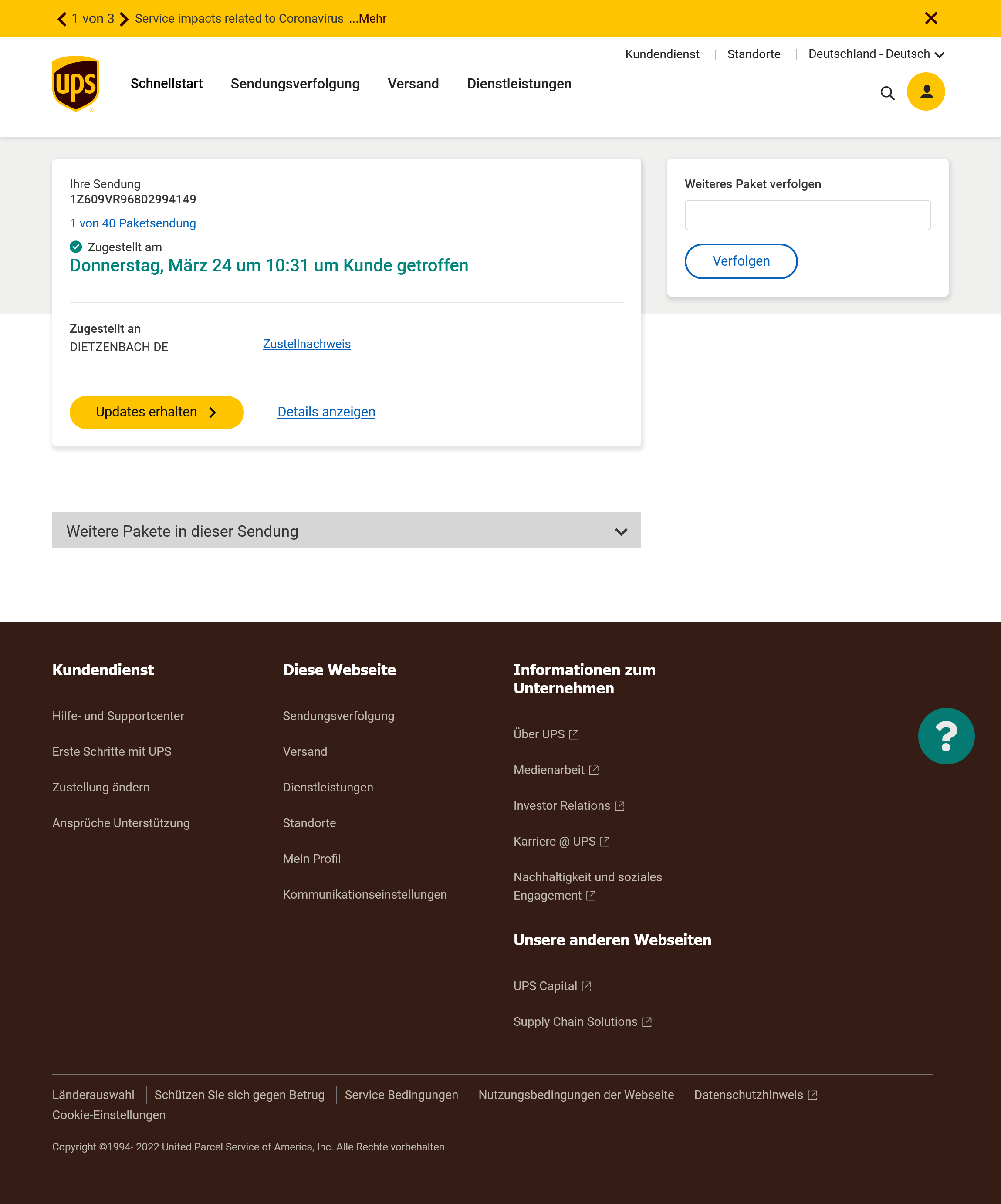

Da hast du auch wieder recht. Kannst du eigentlich deinen DPD Aufkleber abziehen? Wäre ja spannend ob es wirklich die kompl. gleiche Lieferung ist:
Ich habe Paket 1 von 40, 7 von 40, 33 von 40, 28 von 40.
Ich hab die Pakete: 5,8,12,19,24,25,29,31.
