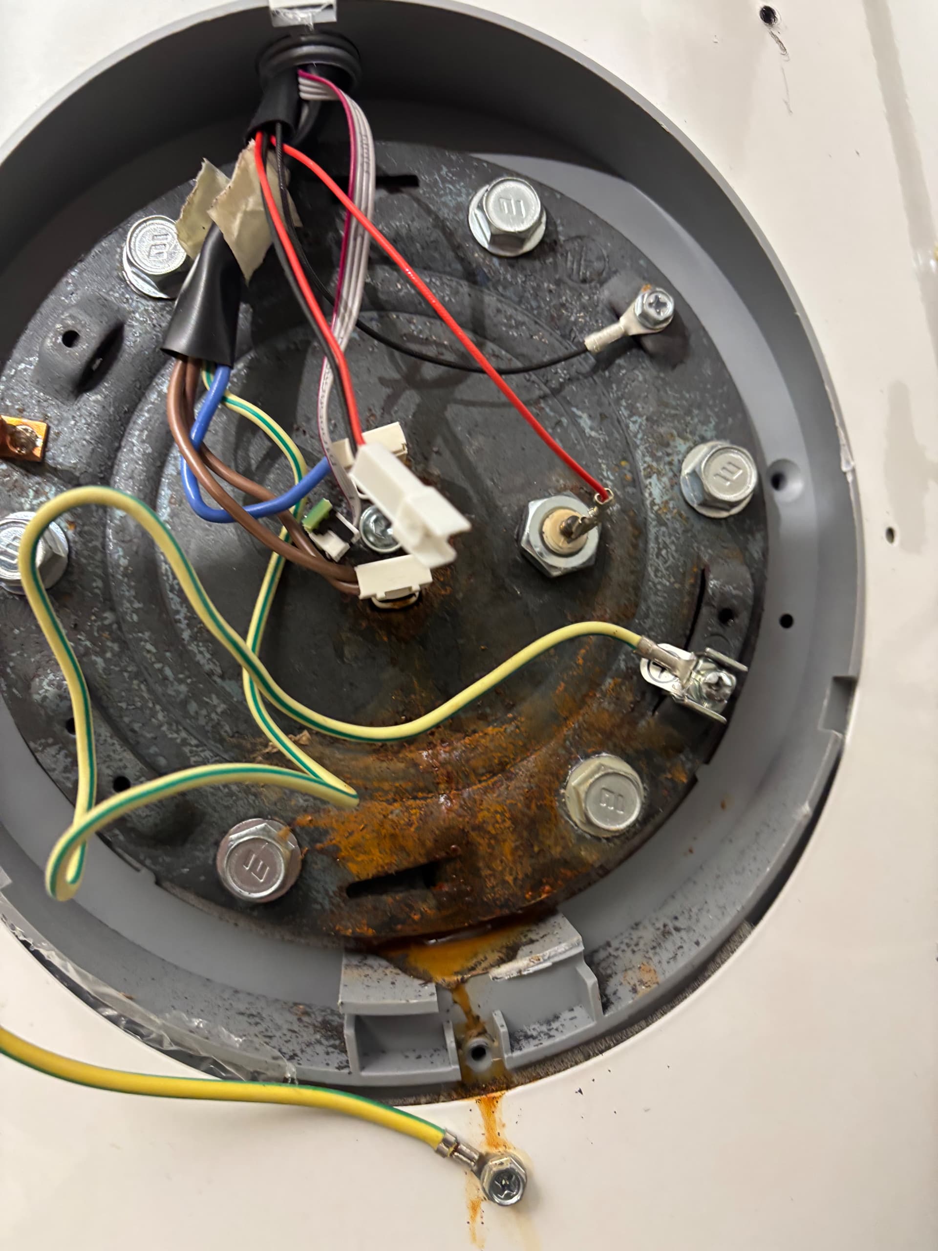

Hier die undichten Ersatzteile — kennt jemand diesen Dichtungstyp? Kann man z. B. Sets mit diesen Dichtungen kaufen?

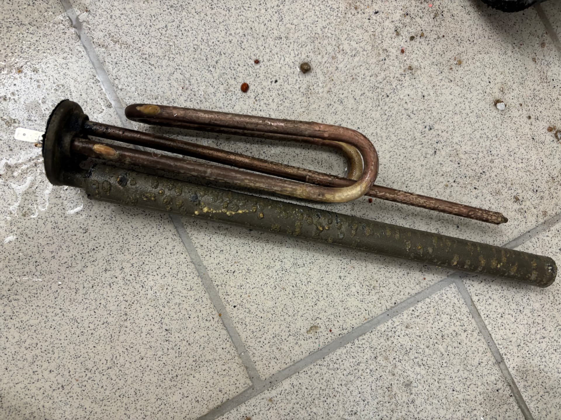

Die Schutzanode ist undicht: Anode protech Ariston 65109749 - Pièces Express
Im Bereich des Heizstabs tritt ebenfalls Wasser aus: Resistance blindee 2000w Ariston 60002199-02 - Pièces Express ?
Schonmal angezogen? Es ist doch sehr unwahrscheinlich, dass neue Dichtungen beschädigt sind. Viel wahrscheinlicher, dass nicht mit passendem Drehmoment angezogen wurde.
Obacht, nach fest kommt ab. Erstmal lösen und dann mit vorgeschriebenem Moment wieder anziehen. Sonst gibt es Kernschrott.
Kann auch sein, dass die Dichtung nicht richtig sitzt. Insofern macht abschrauben und genauer inspizieren Sinn. Oder ein Span, der sich auf die Dichtung gelegt hat.

@thorstenkoehler ist auch mein Gefühl. Die Schrauben sind knallfest. Werde den leider auseinandernehmen und parallel schon mal Ersatzteile anfragen.

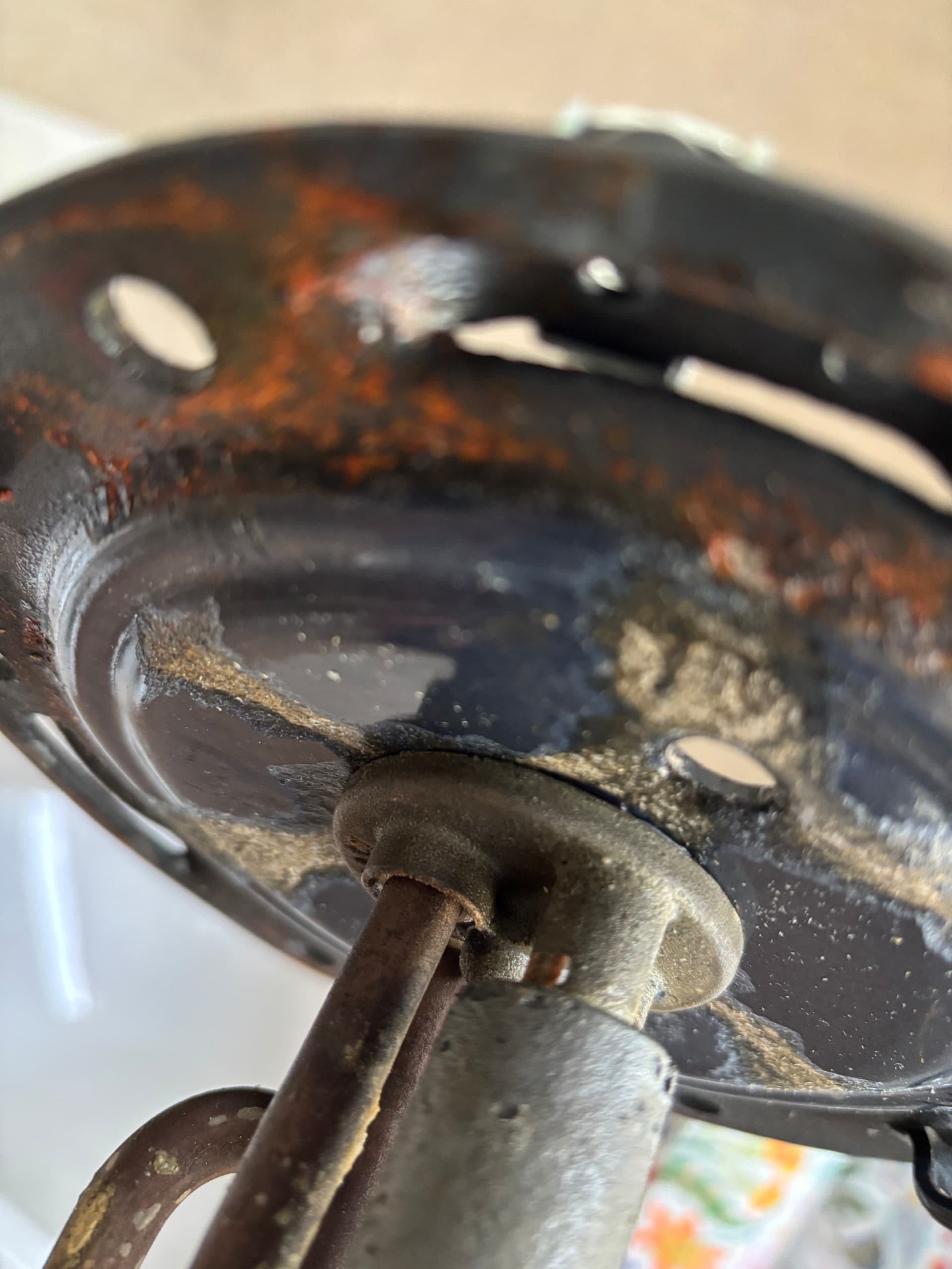

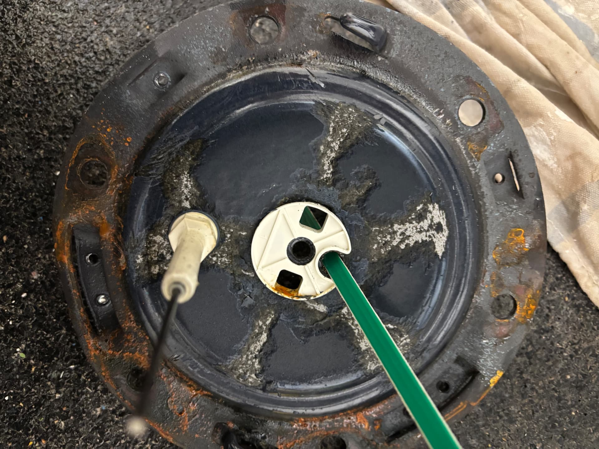

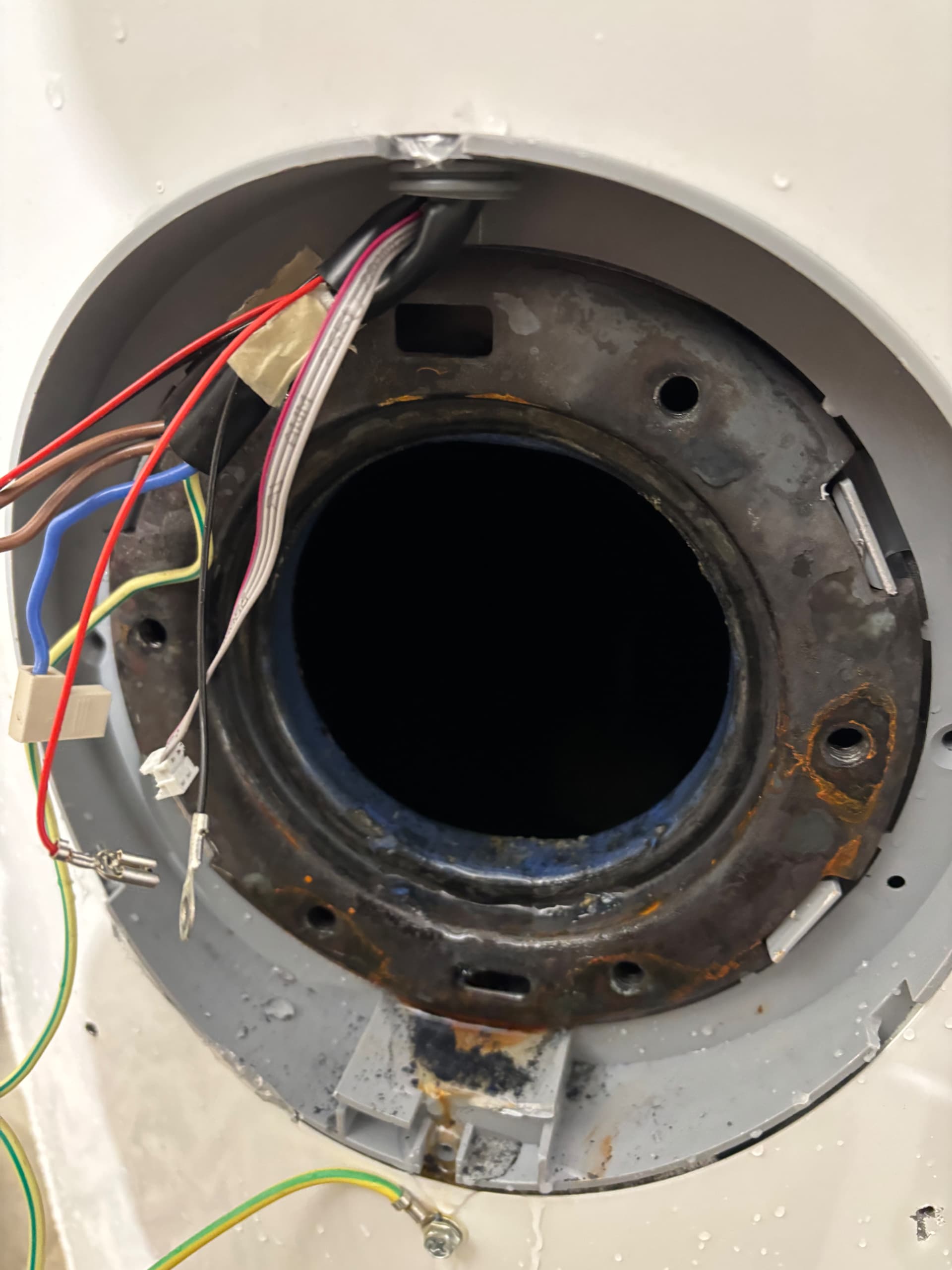

Die Ariston wurde auseinandergebaut.
Die Emaille scheint großflächig beschädigt zu sein. Zwischen den Dichtungsringen und dem Flansch befinden sich Emaille-Splitter. Insgesamt macht das qualitativ keinen guten Eindruck.
Was ist eure Einschätzung anhand der Schadensbilder?
Im Foto gut zu erkennen, dass ein Spalt durch die fehlende Emaille zwischen Abdichtung und Flansch bestehen bleibt.
Lässt sich sicherlich reparieren, z.B. mit Epoxy auffüllen und gut beischleifen, so dass es übergangslos wird. Alternativ nur gute Rostschutzbeschichtung und mit einem passenden Dichtmittel zusätzlich abdichten. Bei beiden auf Lebensmittelechtheit nach Aushärtung achten. Von Wacker gibts z.B. sehr gute Silikone, die lebensmittelecht sind. Wichtig ist, dass Rost 100% entfernt wird und dann so versiegelt, dass es nicht mehr rosten kann. Denn Rost ist wie ein Schwamm und lässt Wasser durch und Rost bläht sich extrem stark auf (Volumenzunahme). Du musst also sicherstellen, dass es langfristig nicht mehr rosten kann.
Die Frage ist, was die bessere Vorgehensweise ist: Selber machen oder Reklamation und neues Gerät.
Lasse gerade die Reklamation laufen, aber Sun-chauffage antwortet seit 2 Wochen nicht.
Danke für den Input, aber das selber nacharbeiten werde ich nicht.

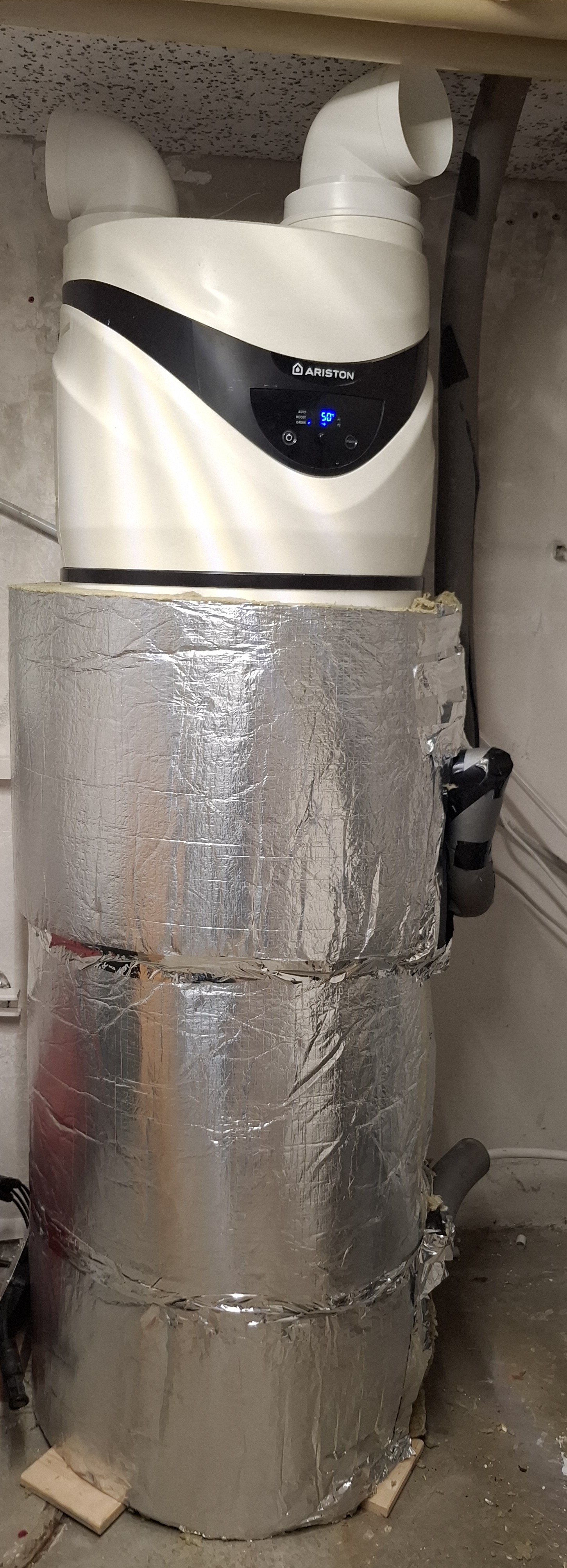

Das ist schon super niedrig, deutlich geringer als ich ursprünglich mal gedacht hatte (hab mit 650-750kWh gerechnet). Hab mir jetzt trotzdem Klimarock Isolierung für 50€ gekauft, da die Speicheraußentemperatur deutlich über Raumtemperatur liegt. Hier ist sicher noch die ein oder andere kWh einzusparen. Und die 50€ werden sich früher oder später amortisieren.

Meine Isolierung (Klimarock) in 50mm (unten) bzw 80mm (oben) ist angekommen. Da es den Wunsch nach einem Foto gab, Stelle ich das Mal hier ein. Keine Schönheit, aber etwas “aufgeräumter", als die Variante vom Akkudoktor ;-).
Mal sehen, was es in den nächsten Wochen und Monaten bringt…

Danke, sieht doch prima aus.
