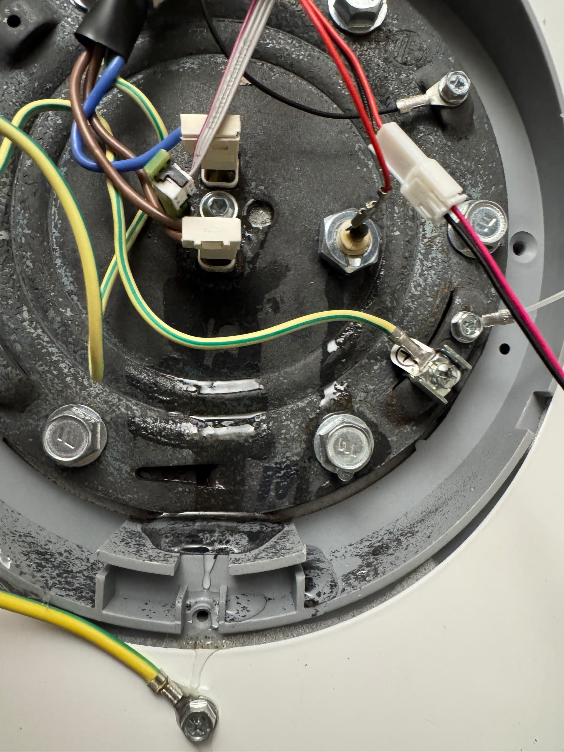

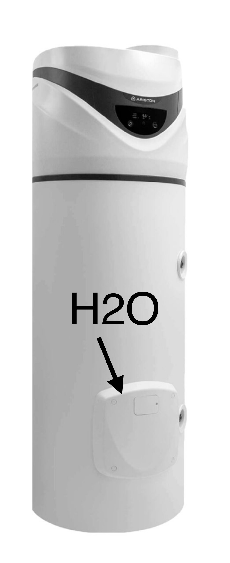

Moin, hab die kleine Ariston mit 200 L. Wasser ist schon ein paar Tage drauf. Nach dem Anschalten leckt sie nach 2 Stunden Einsatz aber. Habt ihr eine Idee, woran das liegt, oder kennt das Problem?
Zusätzlich hat der Fi Schutzschalter ausgelöst.
Hat jemand schonmal Erfahrung mit Garantieabwicklung gemacht?
Wenn du selbst installiert hast, kannst du Garantieabwicklung leider bei dem französischen Shop vergessen. Die leckage (die vermutlich auch für das Fallen des FI verantwortlich ist) kannst du aber durch Festziehen oder Erneuerung einer (oder mehrerer) Dichtung(en) vermutlich recht leicht lösen.
Mittlerweile wurde ich vermutlich zu einer Tesy BWWP greifen und die bei rjtec bestellen, das ist der Shop, der die diy Community insb bei den LWWP Panasonic so gut unterstützt. Wenn die die Tesy im Sortiment haben (als einzige Marke neben Panasonic bei den BWWP) werden die was taugen! Ist zwar etwas teurer, dafür aber auch mit R290. Nur für zukünftige Leser hier im thread (auch wenn meine ariston jetzt seit einem Jahr ohne Probleme und recht effizient läuft)!
Was sind das denn für Dichtungen? Den Flanschbereich habe ich noch nie zerlegt gesehen.
Genau weiß ich das natürlich auch nicht, aber im Regelfall sind das simple epdm Dichtungen, die durch anziehen der Schrauben/Muttern dann dichten. Bei meinem alten Schichtspeicher hab ich mal die Opferdiode getauscht, da habe ich dann auch die Dichtung mit getauscht. Wie das hier bei der BWWP ist, weiß ich nicht und auch, ob man da irgendwo “Formteile" beziehen kann (oder sich selbst was zuschneiden muss, was natürlich nicht optimal wäre). Evtl sind die Dichtungen bei der leckenden BWWP auch okay und nur 1-2 Muttern/Schrauben nicht fest genug angezogen.
Mein Vorgehen wäre: dort wo es leckt die Muttern/Schrauben fest anziehen. Falls das das Problem nicht löst, die Dichtung tauschen. (Entweder ein Formteil im Internet suchen oder selbst was zuschneiden).
